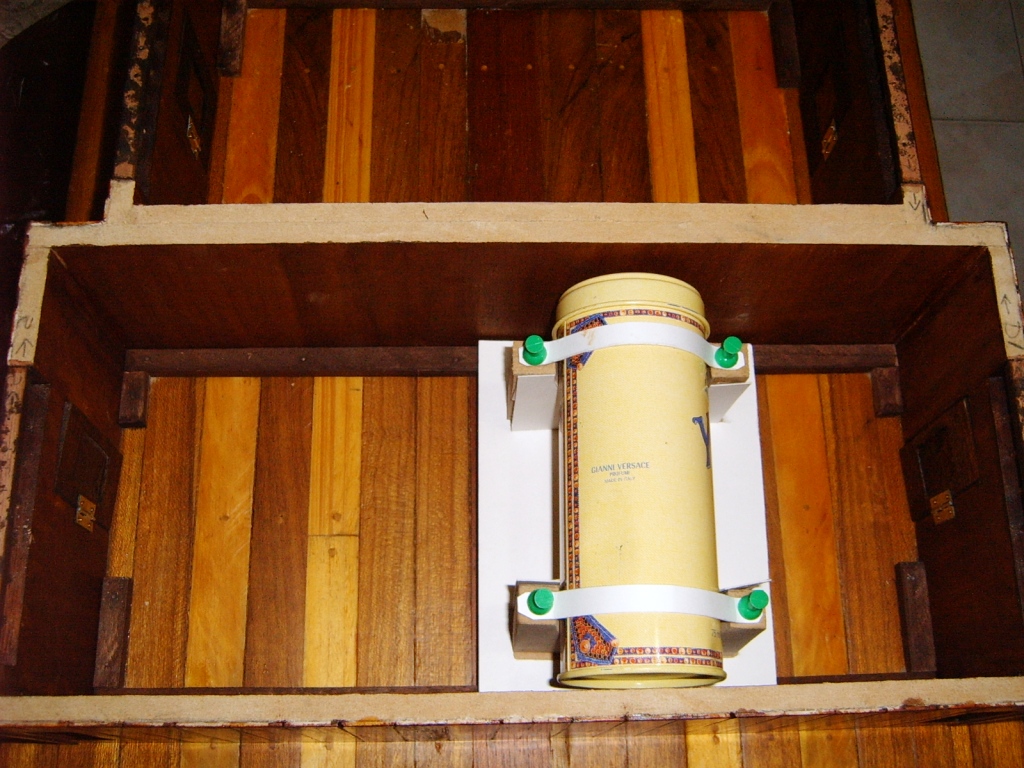

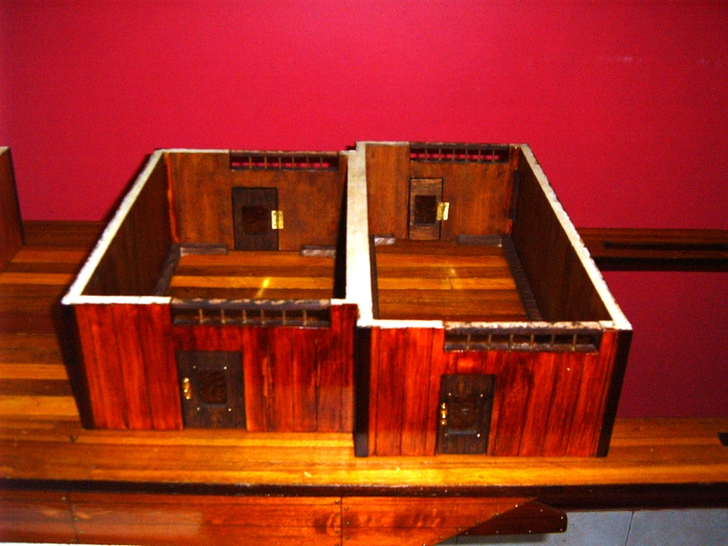

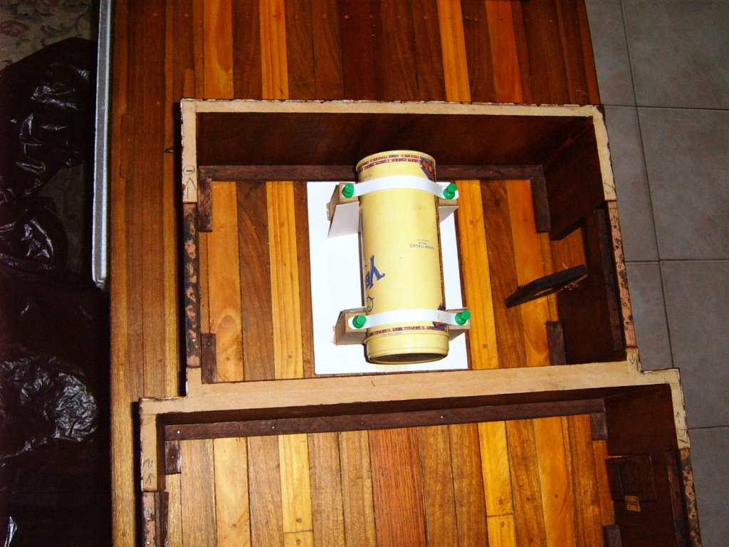

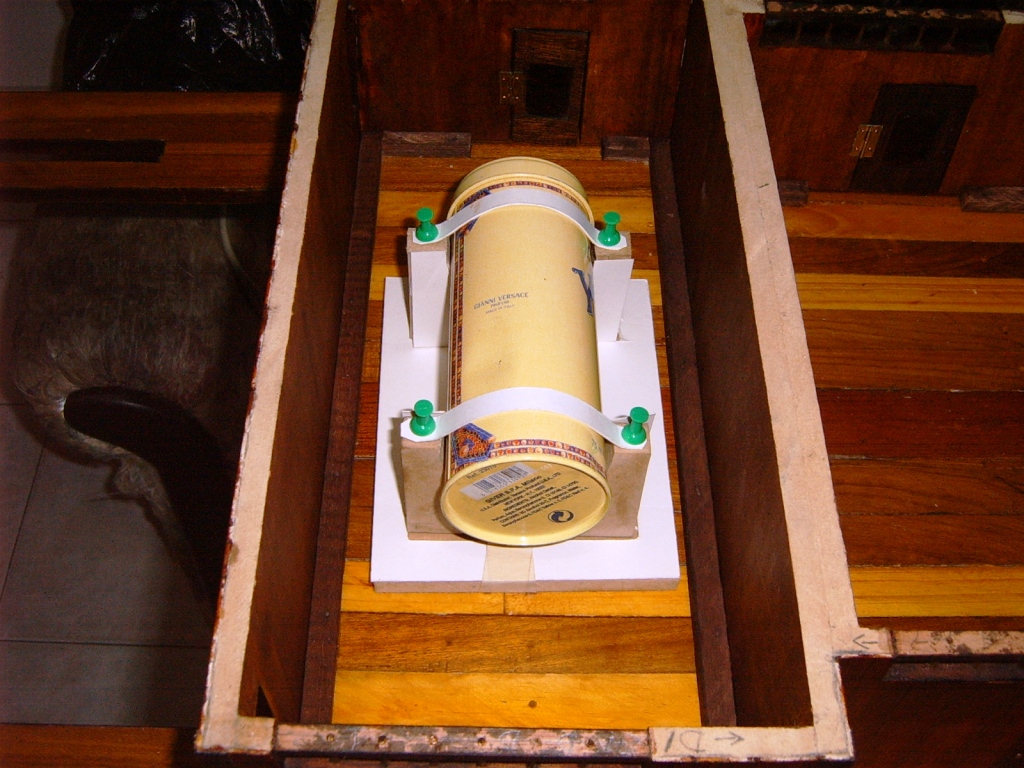

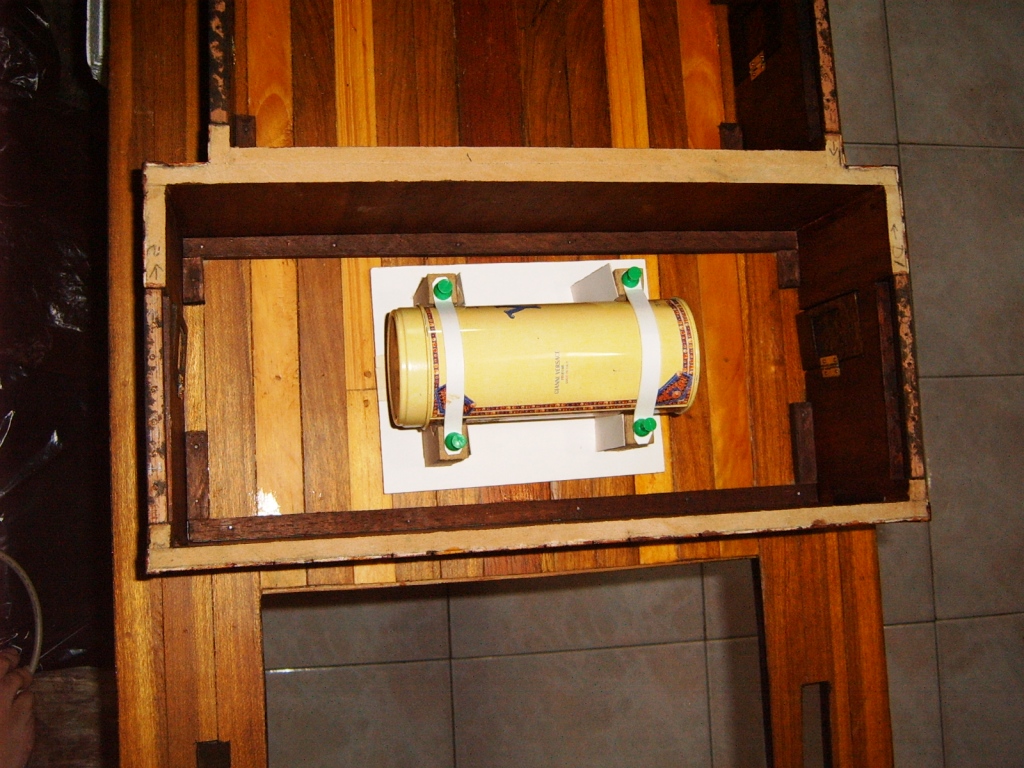

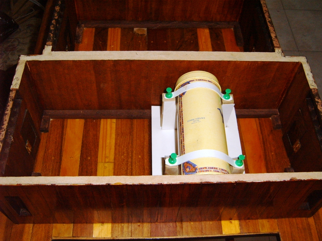

bueno AXEL, aqui empiezo, como dijiste anteriormente, no hay que diseñar el barco para la caldera sino la caldera para el barco.
coloco unas series de fotografias algunas les hice observacion, para que tu como el ingeniero (del proyecto de la caldera) je je je (suena bonito esa parte de ingeniero y es que eso es) sepas donde van a ir ubicadas, que medidas tenemos, que problemas se pueden presentar y que ventajas hay, no son muchas, pero viendolas con detenimiento quedarias mas empapado en algunos datos y asi trabajarias sobre diseñar para que queden a nuestra necesidad, tambien hice la maqueta de la caldera, con las medidad que diste, tan solo falta es hacerla con los materiales de verdad, con esto ves si entendi como ir armando la caldera.
van las primeras...
van las primeras...

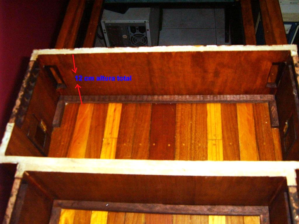

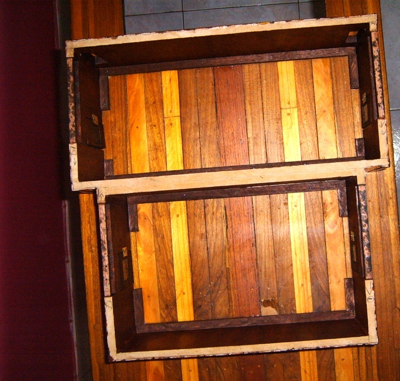

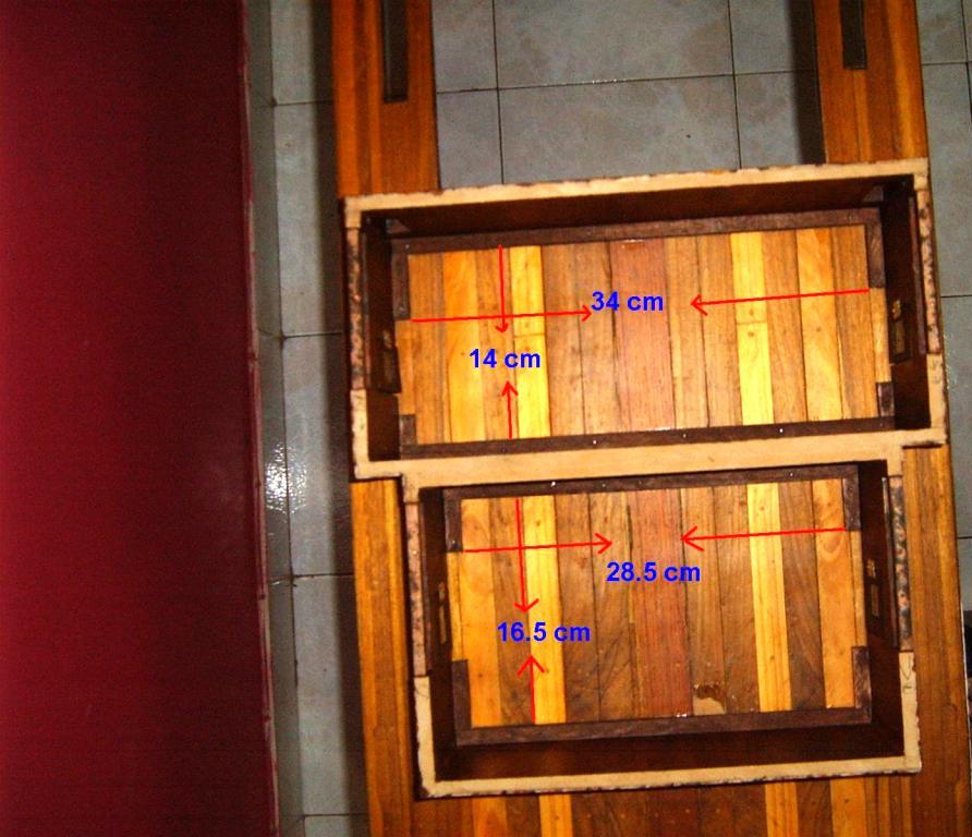

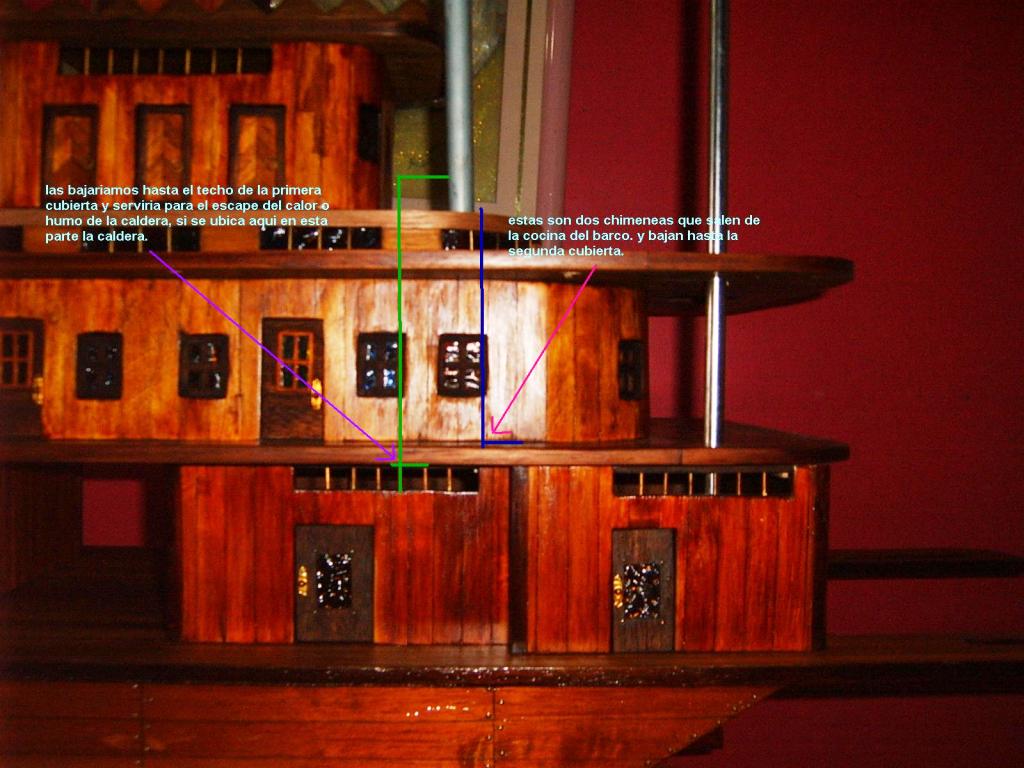

- la altura del mamparo, para tener presente la altura de la caldera, con varvulas y salidas.
- aqui tiene vista aerea de los compartimientos donde se puede alojar caldera, motor y recordar la reductora y bielas. estas ultimas necesitan espacio para permitir el giro en 180º.

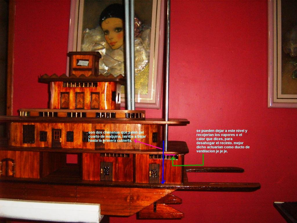

- leer la foto, solucion al escape de calor y humo si lo hay. ya que se ubican las chimeneas.
- si se utiliza este compartimiento para la caldera me gustaria mas, ya que es mas grande y se podria acondicionar mejor la caldera y estufa para la leña, tambien tiene sus chimeneas.
- otra vista de los compartimientos donde se alojaria la caldera y motor

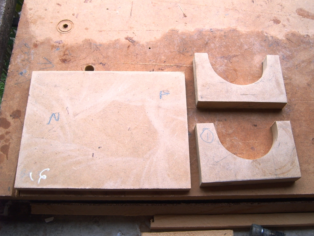

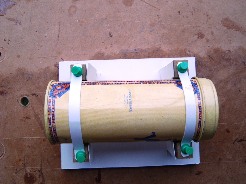

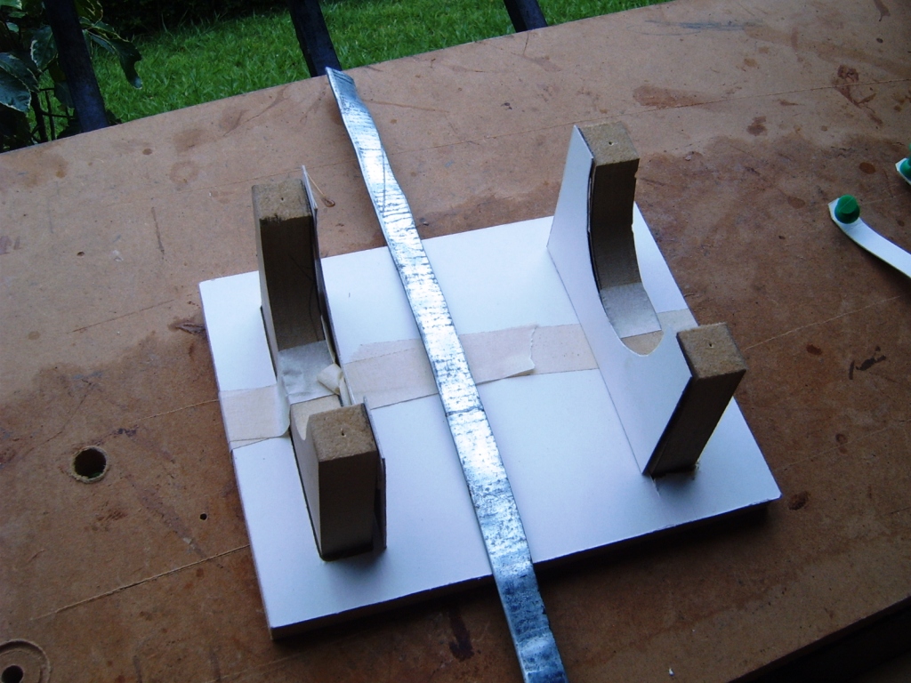

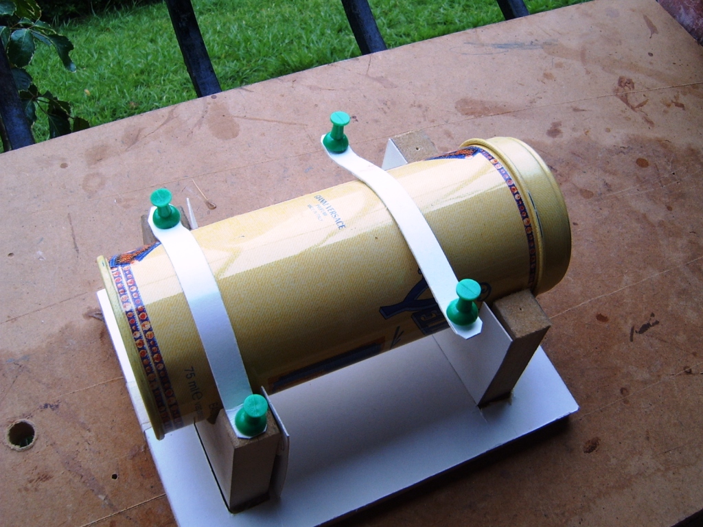

- cortaria en madera de 2 cm de grueso una base y columnas o soportes para la caldera.

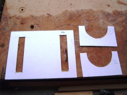

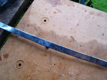

- luego sacaria los moldes para cortarlo en lamina galbanizada para forrar la partes expuesta a la llama, aun no diseñe estufa por lo que no se sabe si funcionara con resistencia que me seria mas viable o leña ja ja ja que si habria peligro de incendio por la dificultad de acceso.

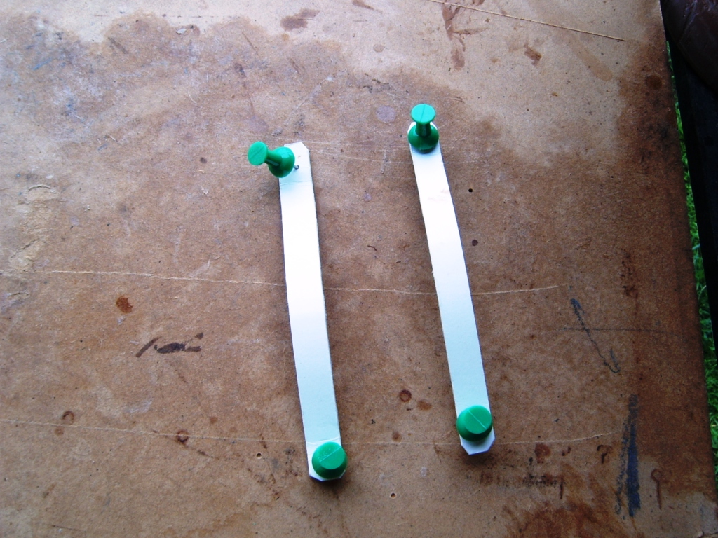

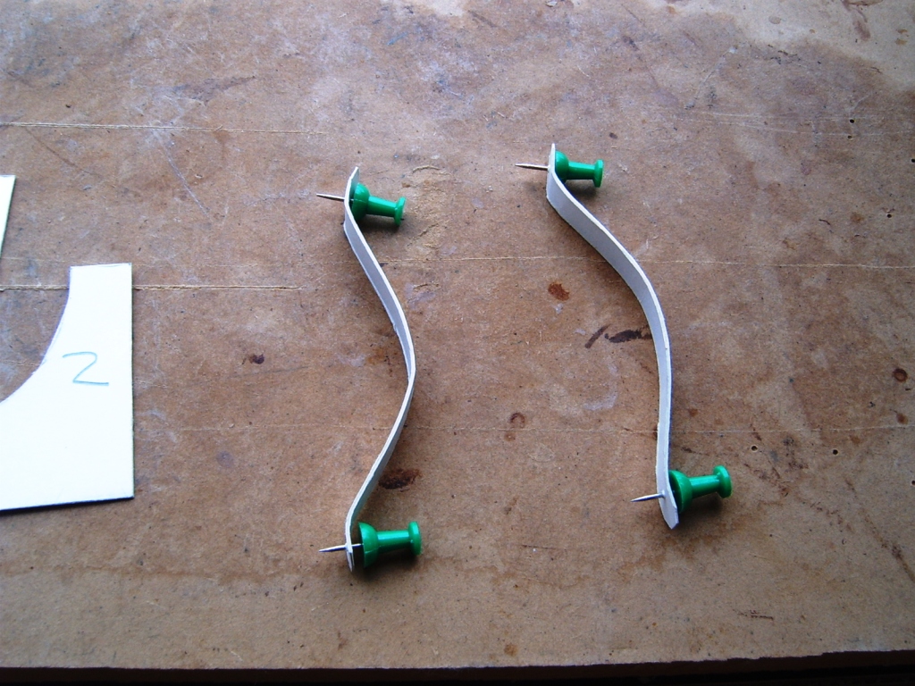

- corto en lamina las abrazadera para sujetar la caldera a la bases. se supone que es carton, ya que es la maqueta,pero la original ya seria en lamina de 1ml galbanizada no se como la llamaran en otros paises.
- llevaria sus respectivos tornillos para que quedara bien prensada.

bueno Axel, hay envio otras y explico algunas cosas, que se me van viniendo a la cabeza, si tu me dices que la caldera se puede ubicar en el primer compartimiento foto 198 (3 ultimos numeros), y queda el de atras libre para colocar en el centro el motor, asi e queda facil conectar la reductora si lo necesita, ya que viendo tu videos y otros videos de calderas, moviendo un tornillo debe ser la varvula de seguridad, gira mas repido o lento, eso me lo explicarias luego.
envio las fotos.......................

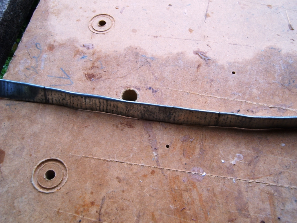

- tenia una muestra de la lamina galbanizada, si no consigo el tubo de cobre, puedo hacer la caldera con lamina de acero inoxidable y soldada bien reforzada o abra problema, para que se estalle es dificil y tiene mas de 1ml de grosor, sacaria la varvula pero la caldera no, me das tu opinion en cuanto a si no consigo el tubo de fontanero.
- lamina repito esta es galvanizada, se puede pelar y oxidar, aunque puedo conseguir la lamina de acero que no oxida.
- esa parte de la base expuesta al calor iria forrada en lamina galbanizada que en la foto es la parte blanca. no le he adecuado estufa aun, y tapar la llama, para concentrarla en un solo sitio sin peligro de incendio, como dijiste yo miro y voy cuadrando.
- montando la caldera, recipiente de colonia donado por mi hermana, pero no hagamos bulla ya que tiene un admirador y apenas la nombro se enloquece ese man je je je si supieras quien es, tu le mandaste saludo en estos dias je je je
- vista aerea, luego sigue la 194, se me borro y al adjuntarla quedo abajo para llevar secuencia.
- la pase al compartimiento de adelante donde me gustaria que quedara, ya que hay si podemos trabajar la idea de la leña y la puerta es mas ancha para meter la llama.
- eta va con la foto 95, para ver la ubicacio de la caldera y mirar los espacios que tenemos para los otros elementos que faltan
