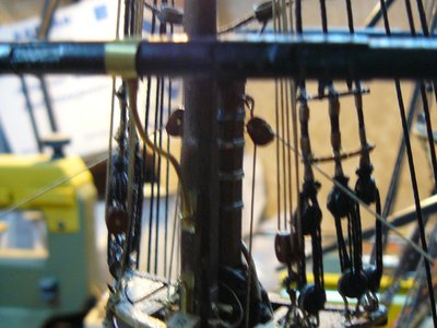

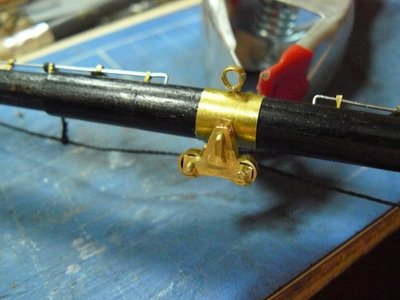

Re: PROYECTO SEBASTIÁN GUMÁ
Las vergas bajas llevan en su cruz este mecanismo de rodillos para los retornos de los escotines de las gavias. Estos escotines son de cadena y retornan a cubierta a traves de estos rodillos

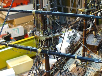

Los marchapies con sus estribos
Como todo tiene su "porque". ¿por qué los marchapies en negro?
Los marchapies son jarcia firme por excelencia. Deben estar muy protegidos (¡muchísimo!) de ahí que vayan en jarcia embreada (e incluso en barcos modernos he visto fotos aforrados). En casi todas las fotos que he visto de barcos antiguos (blanco y negro) parecen embreados y en casi todas de barcos modernos, indudablemente van embreados. De todas formas en cuestión de jarcia embreada/no embreada, aquí la casuística es inmensa y se mezcla además con el programa estético del modelo etc...vasa escribió:Como todo tiene su "porque". ¿por qué los marchapies en negro?![]()

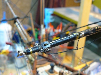

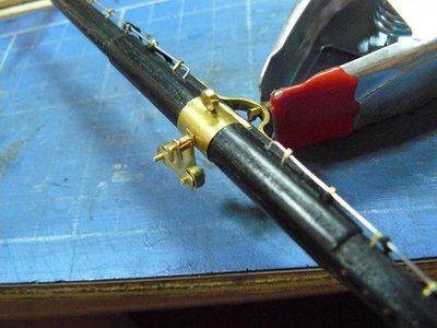

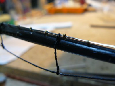

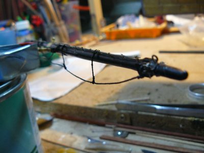

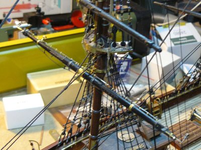

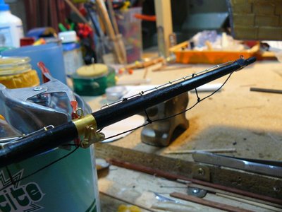

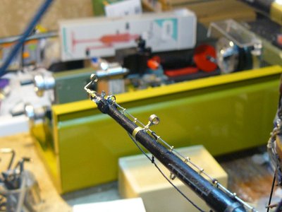

La verga de trinquete ya está vestida y colocada en su sitio, (ahora faltan todos sus cabos y añadirle multitud de motones etc). Le he puesto grilletes para diversos motones de retorno así como los de las alas, tambien detalles como las guías de las cadenas de los escotines pastecas para los retornos de apagapenoles, etc...
Ahora hay que repetir el proceso por cada verga.
Definiitivamente este modelo es de una dificultad extrema... ya preveía que la jarcia iba a ser complicada pero ha superado mis previsiones, quedan todavía muchos meses para verlo acabado.

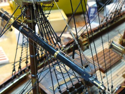

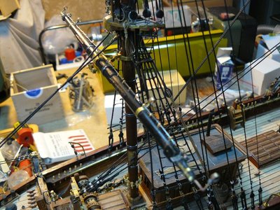

he colocado definitivamente la verga de trinquete y añado sus amantes. No lleva driza por estar fija en su arbotante si bien se asegura con una boza de cadena
