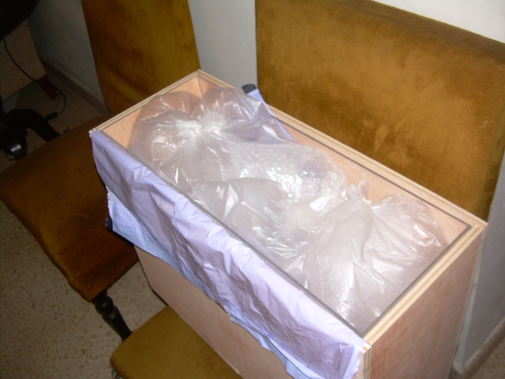

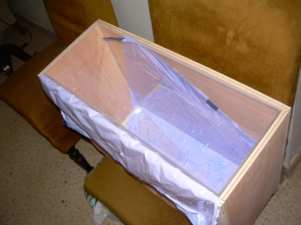

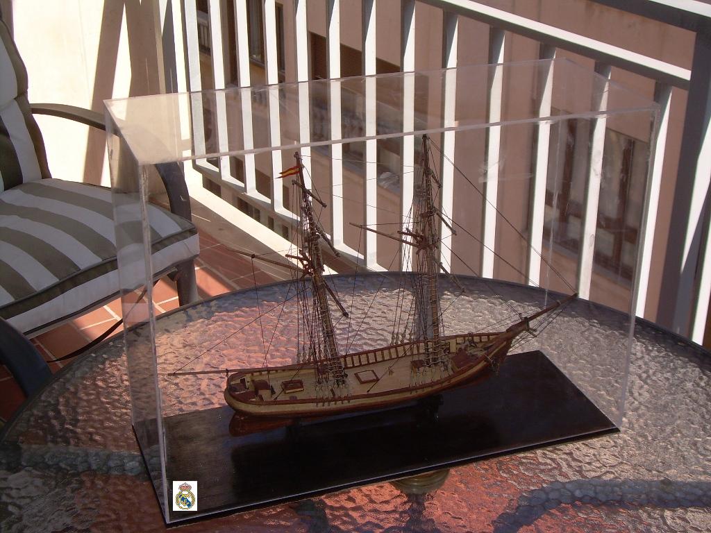

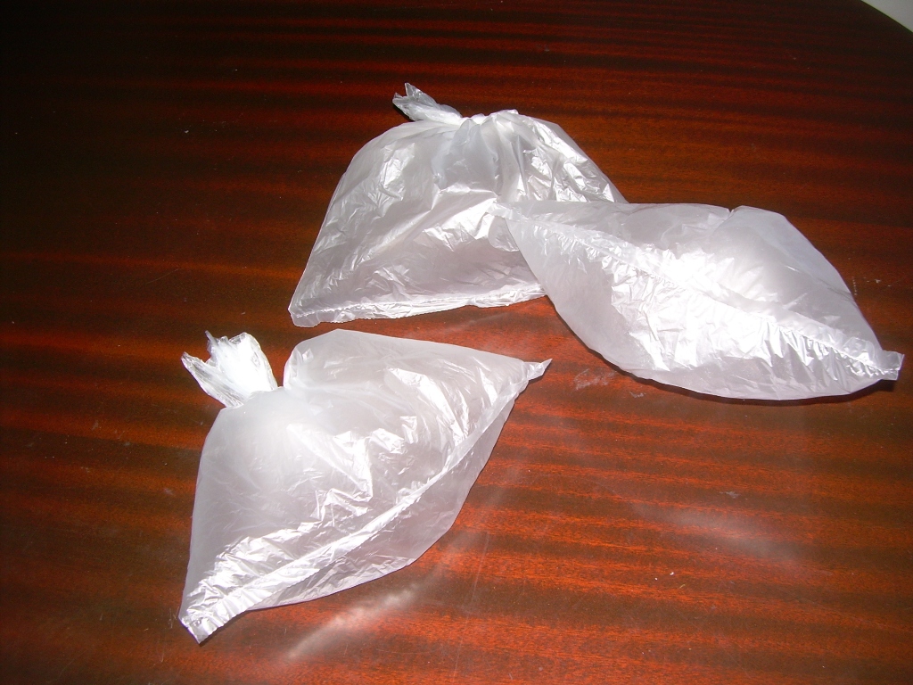

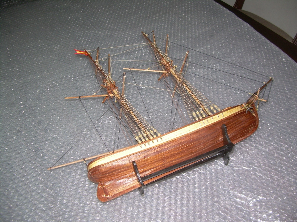

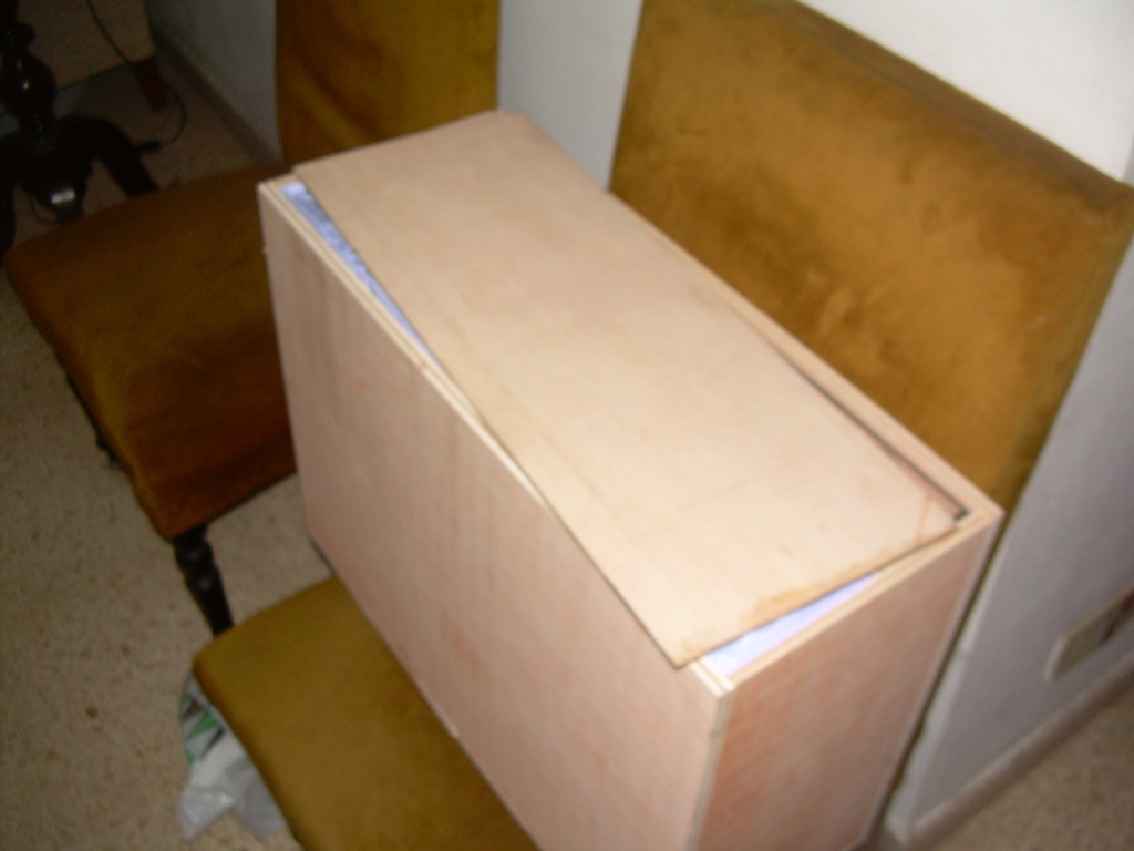

Buenas a todos, en este lapsus de tiempo en el que hemos descansado de la construcción del Uss Constitutión, he acabado el Bergantin Goleta que tenia atrasado y parado, además de ser un compromiso con mi madre. Ya lo tengo listo para enviar por correo. Os adjunto unas fotos del barco acabado y detalles del envio por si a alguien le interesa.

menudo cajeton,seguro que llega bien
una pregunta,la urna de metacrilato la has hecho tu?

Si, encargo en una tienda de rotulos las planchas de metacrilato a la medida que necesito. Son de 3 mm de grosor. Luego, siguiendo las indicaciones del personal de la tienda con un minusculo cordon de cianocrilato queda pegada. La primera que hice fue completa, es decir, 6 caras, lo cual es un absurdo porque el barco debe tener acceso y el mejor acceso es no hacerle fondo o base y utilizar una base de madera u otro material. No, no creas que la cerre y no pude meter nada, pero si le deje los laterales sujetos con tornillos, lo cual es un trabajo además de arriesgarte a romper el metacrilato tan fino.BENJI escribió:menudo cajeton,seguro que llega bienuna pregunta,la urna de metacrilato la has hecho tu?
Para vitrinas mayores debe utilizarse de 5 mm de grosor y a ese grosor se pueden utilizar tornilos tipo prisioneros de 3 mm.
lo malo del cianocrilato es que si te pasas dejas un manchon y te queda tocada...
Pero bueno, todo se aprende. Una ultima cosa, las planchas eran 2 de 36 x 50, 2 de 18 x 36 y una de 50,6 x 18. El coste fue de 20 euros.

tendre que buscar entonces para hacerme las urnas igual que tu,encargue una para mi corbeta snowberry en una pagina que las hacen a medida y me costo un huevo
