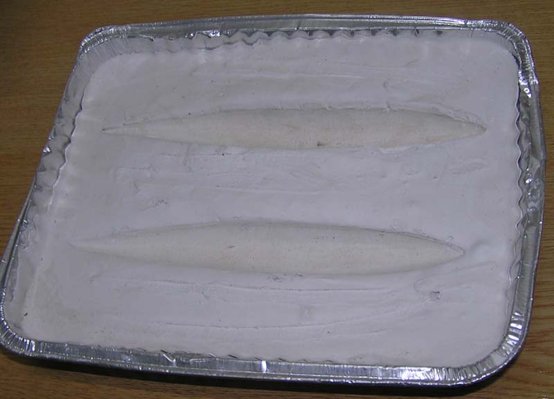

Esa forma la partiremos en dos (perdonad pero no tengo fotos de este paso) y haremos el molde en escayola utilizando una bandeja de las que venden en los chinos.
Molde
Molde

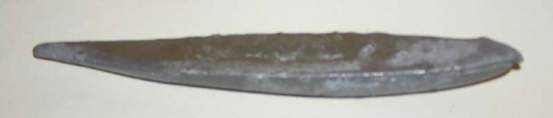

Fundiremos plomo en una olla vieja (no reutilizar porque queda envenenada) que o bien se puede obtener de tuberías viejas (como fué en mi primer caso) o yendo a una tienda de pesca y pidiendo plomo. Que los tienen de 500gr.
Conviene calentar el molde antes de vertir el plomo para evitar que se resquebraje, aún así, si la escayola no ha secado oiremos como se evapora el agua que contenga con chasquidos. Por eso conviene no sacar el molde del recipiente para evitar una catastrofe en la cocina.
Una vez vertido el plomo en ambos moldes hasta el borde (al enfriarse se encoge) dejaremos que se enfríe para sacarlo fácilmente. Si nos ha salido mal, se ha vertido mucho por fuera, o si una vez pesadas las dos piezas nos sobrara o faltara peso podríamos volver a fundirlas hasta obtener dos piezas que nos sirvan.
Una de las piezas que confirman el bulon.

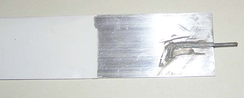

Para la orza en sí he utilizado una chapa de aluminio de 40mm x2mm del Leroy. Se afilan ambos lados con una lima y, para evitar que se caiga le pondremos un tornillo doblado en la parte de arriba que sobresaldrá por la cubierta.
Se puede utilizar varilla roscada de 2 o 2,5mm. con la sierra de calar haremos el surco y finalmente con el taladro le haremos un par de agujeros para girar este surco. de esta forma, si se despega por cualquier causa el tornillo, la varilla roscada doblada impedirá que la orza se caiga ya que la propia caja de orza impedirá que la varilla roscada se mueva.
Limaremos tanto la soldadura como la varilla roscada para que entre en la caja de orza.
Comentar que alguna vez que ha habido mucho viento y el barco ha escorado constantemente, al desmontarlo me he encontrado que la varilla roscada estaba suelta, a pesar de estar pegada con soldadura en frio, no se ha caido por el tornillo doblado.
Tornillo sujección.
Tornillo sujección.

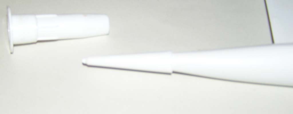

Para la parte de atrás del bulón he usado uno de los tapones que van en los tubos de silicona. Recortas unos cms y lo llenas de masilla, luego lo insertas en el bulon y dejas que se seque. Finalmente recortas con un cuter la pieza de plastico y lijas hasta acabar en punta (aunque no mucha porque os aseguro que duele si se te clava en un pie al caerse).

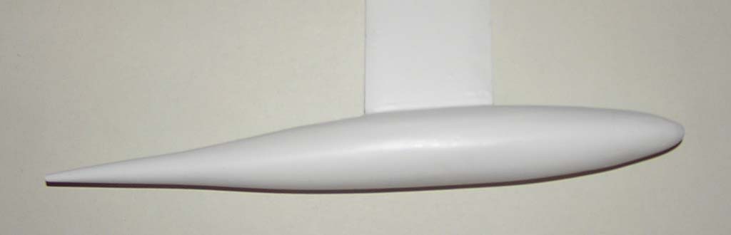

Detalle
Detalle

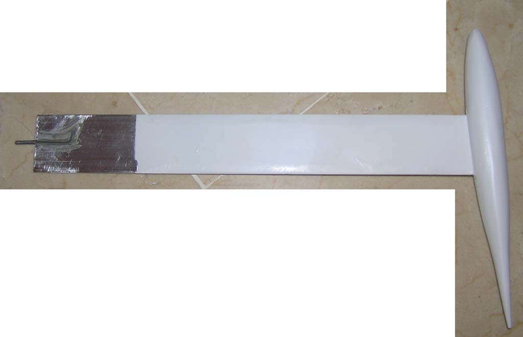

Orza completa
Orza completa
