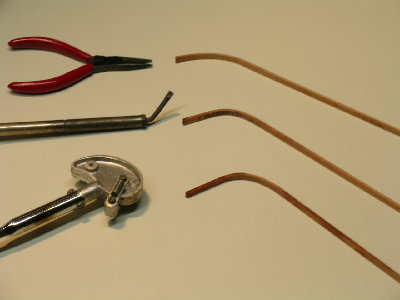

Yo no tengo en gran aprecio al pliegalistones ese de marras, no lo uso nunca.
Es mucho más efectivo el soldador o el aire caliente de una decapadora....
Si miras en el foro, creo que es un tema que ya se ha tocado en otras ocasiones.

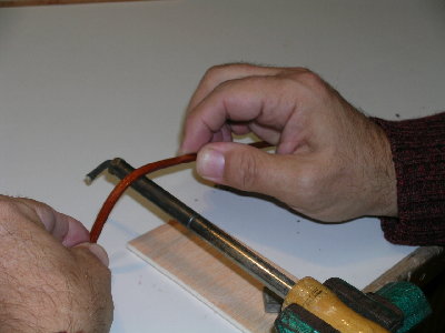

Te adjunto un par de fotos de cómo se doblan usando calor. Previamente se humedecen para evitar que se quemen con el calor. Luego hay que practicar para coger el truco....
En mi caso el pliegalistones duró un par de telediarios, personalmete no me gusta nada, aunque hay gente que lo adora, supongo que es cuestión de pillarle el punto. Las fotos de Cayetano son muy explicitas.
En difinitiva agua y calor que pude ser de un soldador, plancha, pistola decapante o secador, se trata de probar y encontrar el sistema con el que más agusto te encuentres. Si te paseas un poco por Internet o en esta misma Web, encontrarás mucha información al respecto
Ignasi
Ignasi

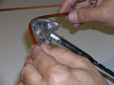

Isidoro, se trata de un aparatejo que tengo conmigo hace más de 30 años. No sé de qué fabricante puede ser (¿Mamoli?) pero es como un soldador normal con una cabeza especial para doblar listones.
Según para qué cosas va muy bien por la forma de la curva, porque tiene mucha superficie de contacto, porque es cómodo, etc. pero en la mayoría de los casos el soldador bien usado da resultados igual de buenos.
Con el soldador lo que hay que hacer es no utilizar la punta que adquiere una temperatura demasiado alta sino una zona más próxima al mango ¿cuál? pues la experiencia te lo dirá practicando un poco.
Hola!
Yo he utilizado los dos métodos, soldador y pliegalistones para hacer el San Francisco y otros modelos, para el pliegalistones te recomiendo que sumerjas en agua el listón un rato largo, a la hora de utilizarlo debes juntar los cortes tanto como pronunciada sea la curva y a la vez de hacerlos debes ir realizando un movimiento de muñeca para curvar la madera, no vale sólo con hacer los cortes. La desventaja del pliega listones es que solo te sirve para piezas en las que los cortes no se ven, es decir curvas hacia dentro, si no es así, tendrás que utilizar el soldador o la pistola de aire caliente
