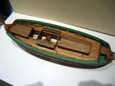

He colocado los maderos que delimitan la bañera y sirven de guía para las tapas.
He colocado listones de nogal en los asientos.
He puesto las cabezas de las cuadernas, tras dejar vistas y libres las zonas de los imbornales.
Empiezo a preparar las cornamusas y la tapa de lazona del palo.
Como siempre, unas fotos.
Hasta pronto.
Y or supuesto, todas las tapas desplazables. Ya se verá cómo se dejan las tapas en el modelo terminado (todavía queda mucho trabajo).
Falta la tapa de la zona del palo. La dejaré abierta, a modo de asiento en cada banda.
Preparando las cornamusas.
Otra vista.
Otra vista.
Las guias tienen una altura, en escala, de 7 cm. No creo que sea excesivo.
Las guias mantiene estableslas tapas de cubierta.
Vista desde popa (parece mentira como deforma ciertas líneas el objetivo de mi cámara)
Vista desde proa.
Vista desde proa.
Aquí se ven mejor las cabezas de las cuadernas y las guias de las tapas de cubierta.
Una vista desde arriba con todo lo nuevo colocado.

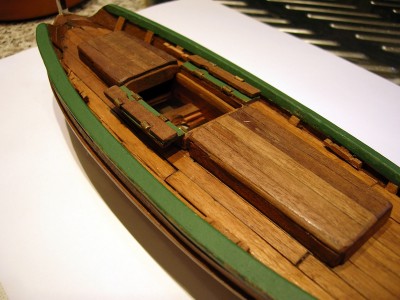

Gracias Pepemodel, me alegro que te guste.
No la envejeceré Joya, ya que por el momento no sé envejecer bien una superficie y lo único que consigo es ensuciarla.

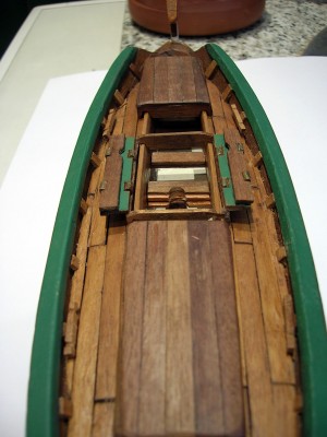

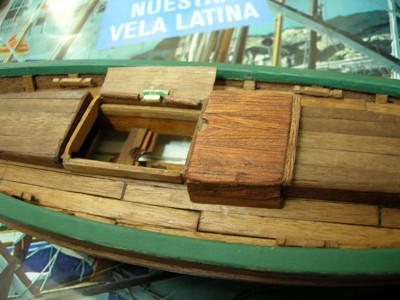

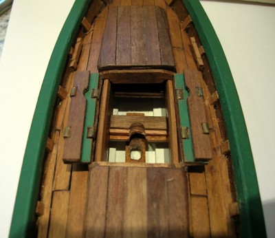

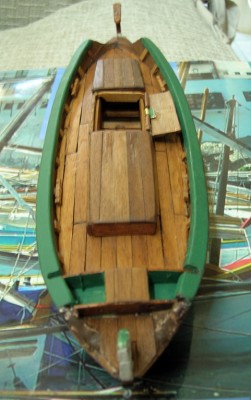

He tenido grandes dudas de cómo hacer las tapas de cubierta. Probé a poner una tapa que se abriera lateralmente desde la línea de crujía, pero el resultado no me gustaba ya que tapaba mucha cubierta y se veía un pegote. Probé la tapa deslizante que había hecho al principio, pero también quedaba muy voluminosa.
Al final he hecho una tapa doblemente articulada con bisagras que no me desagrada. En fin, el asunto de las tapas lo doy por finalizado tal como está en la actualidad porque ya no se me ocurre nada más. Decirme si os parece un pegote.
Lo que sí me gusta como han quedado son las cornamusas (algo esalgo).
Os dejo unas fotos.
Hasta pronto

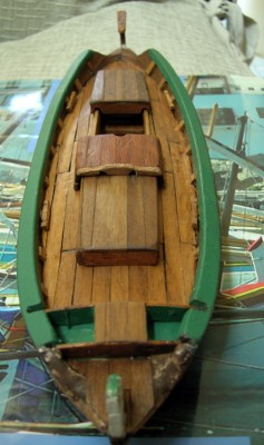

Y la última... perdonad el exceso de fotos.
Con la tapa de proa y popa un poco abiertas... ya llenaremos la bañera de enseres de pesca... y deben poder verse
Con la tapa de proa un poco abierta... ésta si se mueve

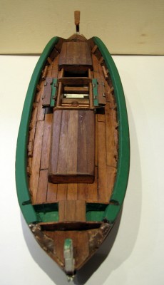

Vista con las tapas de proa y popa cerradas...
Las bisagras son palitos de madera pintados con rotulador dorado... ya sé que la próxima vez serán bisagras de verdad...
Se ve más cubierta y queda más proporcionado...
Se me ocurrió poner esta tapa con doble articulación ya que quedaba más proporcionada...

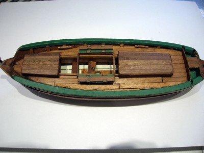

Las dos soluciones que no me gustaban...
También me pareció muy voluminosa la tapa deslizante... y había que poner otra en proa... demasiado volumen.
Prueba con una tapa que me pareció muy grande y "tapaba" mucha cubierta.
