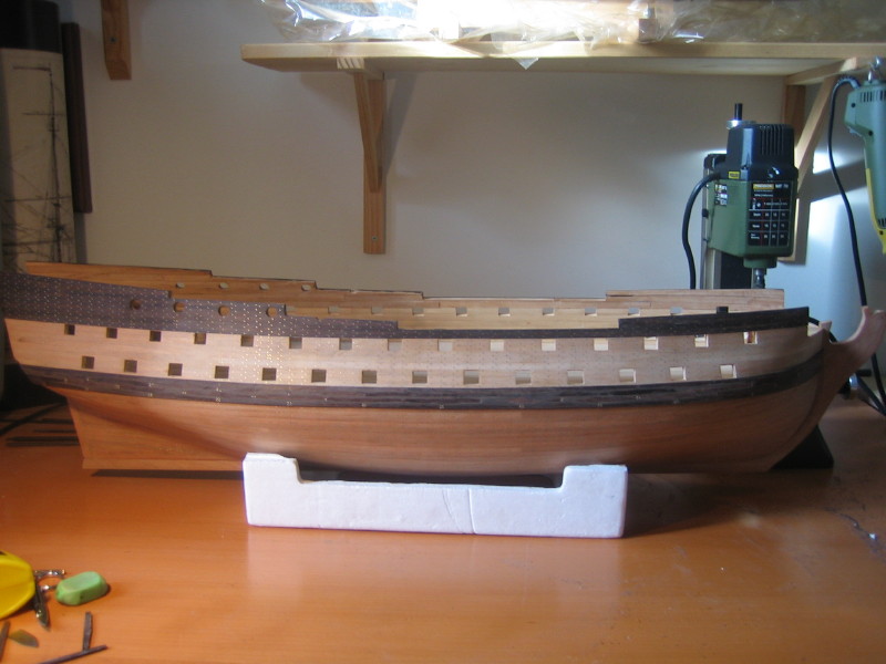

Muchas gracias por vuestros ánimos, ahora ya estoy a tope otra vez.
He estado un poco liado probando cosas para hacer las cintas de adorno superiores, para ello quiero fresarlas un poco.
Como no he encontrado en el mercado unas fresas adecuadas, las he fabricado yo mismo. El resultado me parece óptimo sin llegar a ser tan perfecto como a mi me gustaría, pero sigo haciendo pruebas y cada vez me sale mejor.
