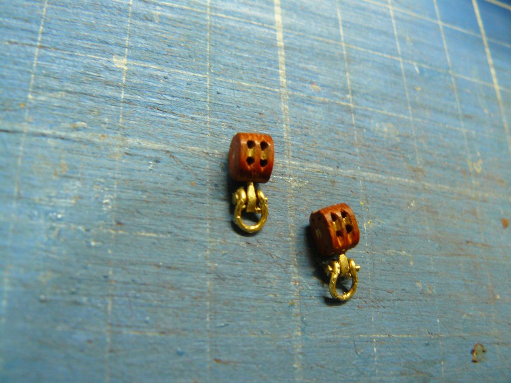

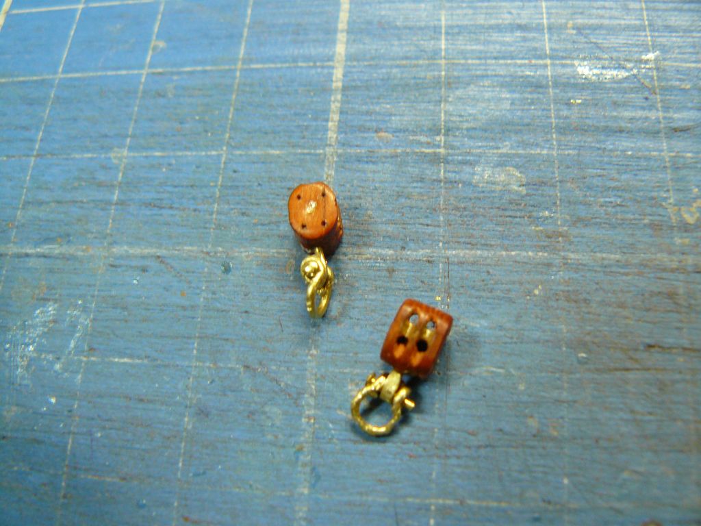

ramon
Mensajes: 4627
Mensaje por ramon »
A estos ya les he añadido los grilletes
