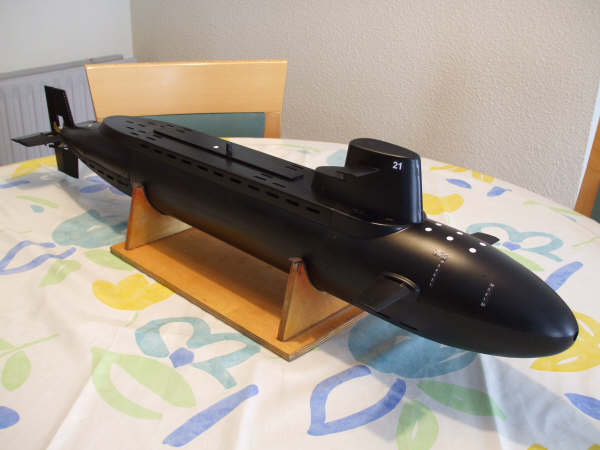

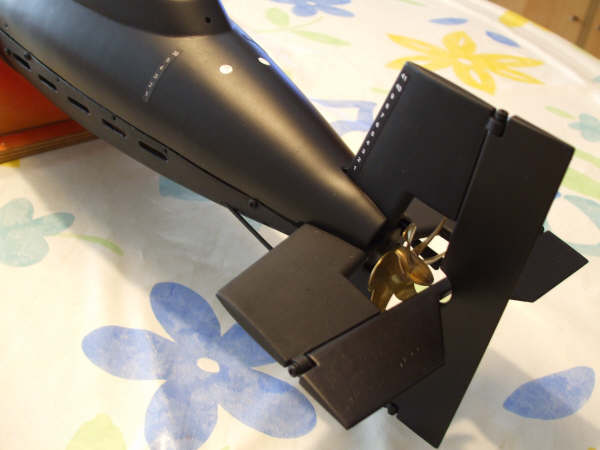

hola Victor, ayer encargué en una tienda de suministros las juntas tóricas. a ver si hay suerte y las tengo pronto. aquí las tiendas de modelismo esperan a hacer un pedido fuerte para traer las cosas así se ahorran los portes, de ahí que tarden tanto. cada vez se compra más por internet y eso se nota en las tiendas.
por cierto os adjunto unas fotos de mi seawolf.

Me alegro que te sirvieran las juntas y de nada, al fin y al cabo, las has encontrado tu solo y mas rápido que con la recomendación que yo te dí.
Por cierto, muy bien acabado el submaríno. Yo tampoco hubiese aguantado una semana con semejante bicho fuera de su elemento.
