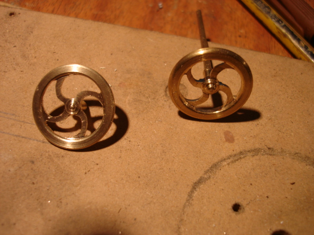

JAJAJAAJAJA, LA VERDAD ESTOY ASOMBRADO, MUCHAS GRACIAS POR LA RESPUESTA Y EL PASO A PASO ES COMPLETISIMO PERO NO IMAGINABA QUE LOS RAYOS DE LA RUEDA LOS HACIAS CON EL TORNO DE MANO Y LIMAS, TENES MUY BUENAS MANOS.
SOLO ME QUEDO UNA PREGUNTA PODRAS PONER UNA FOTO CON LAS HERRAMIENTAS QUE EMPLEASTE EN EL TORNO? ESTAN ECHAS POR VOS TAMBIEN? SON DE ACERO RAPIDO? O DE WIDIA?
JAJAJAAJAJA, estou espantado VERDADE, OBRIGADO PELA RESPOSTA E PASSO A PASSO, MAS NÃO ESTÁ CHEIO imaginar RAIOS da roda para cerca COM MÃO e limas, tem muito boas mãos.
Posso apenas questões irão colocar uma imagem com as ferramentas para uso em cerca de? Também é feita para? AÇO é rápido? WIDI O?

Hola Axell Weller as ferramentas são limas vulgares ,e limas de modelismo.
Qto ás ferramentas do torno são simples ferros feitos também por mim
