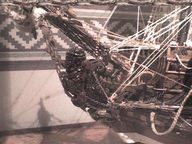

Hola a todos:
Quiero compartir con ustedes las fotografias de esta fragada construida por mi. Esta fue mi primer maqueta "seria" aunque tiene muchos detalles para pulir, defectos producidos por mi inexperiencia en el tema. (si en la epoca que la arme hubiera conocido los foros de modelismonaval.com seguro los habria podido salvar durante su construccion).
Comento brevemente como realize este modelo, lo construi a partir de planos, planos que venian con una publicacion española de fasiculos coleccionables llamada MODELISMO Y MAQUETAS.
Me gustaron mucho los planos y decidi poner manos a la obra, me demore unos 4 años (1998-2002) en completar en navio. Anteriormente cuando era niño ya habia armado otras maquetas pero nunca representaban bien la realidad ni las escalas y las maquetas plasticas para mi gusto no cumplen en demostrar a pleno las habilidades del modelista, por eso no cuento las que arme.
Lo interesante de este modelo es que esta hecho enteramente con madera recuperada de muebles viejos, marcos de puertas y ventanas, cajones viejos, etc. ningun material que la compone es comprado salvo el timon que se me hacia muy dificil de hacer.
Tambien tiene toques personales que imagine yo, saliendome de las indicaciones de los planos.
Los cañones de bronce me los fundio un hombre que se dedicaba hacer placas recordatorias funebres, el modelo inicial lo tornie yo con la ayuda de una agujereadora.
Todas la maniobras estan respetadas segun los planos originales y son funcionales, todos los elementos que componen las mismas estan hechos uno por uno a mano y respetando los nudos marineros que cada uno lleva, solo la abencadura tiene mas de 1500 nudos de ballestrinque, hufffff recuerdo que trabajo reiterativo y aburrido.
Bueno, espero que les guste las fotos.
APROVECHO LA OPORTUNIDAD PARA DESEARLES A TODOS UNA FELIZ NAVIDAD Y AÑO NUEVO :wink:
Hasta la proxima
Axel

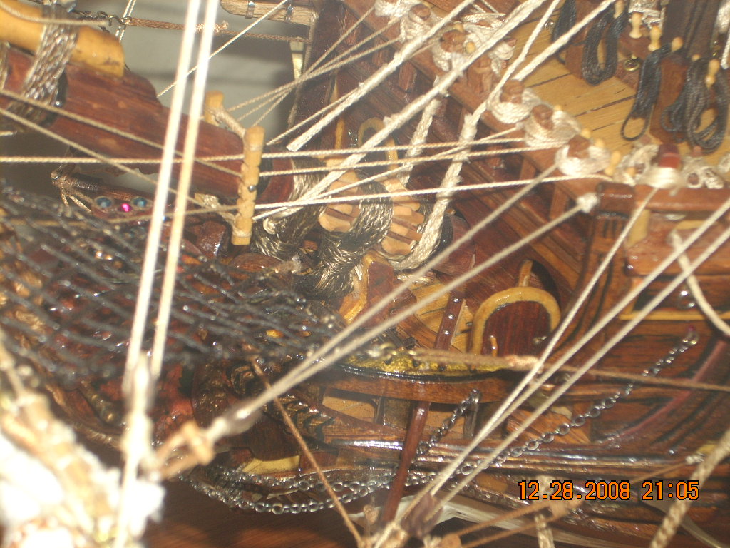

otra vista de la popa

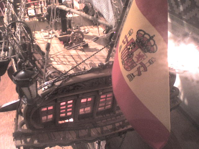

la bandera de españa con su escudo imperial

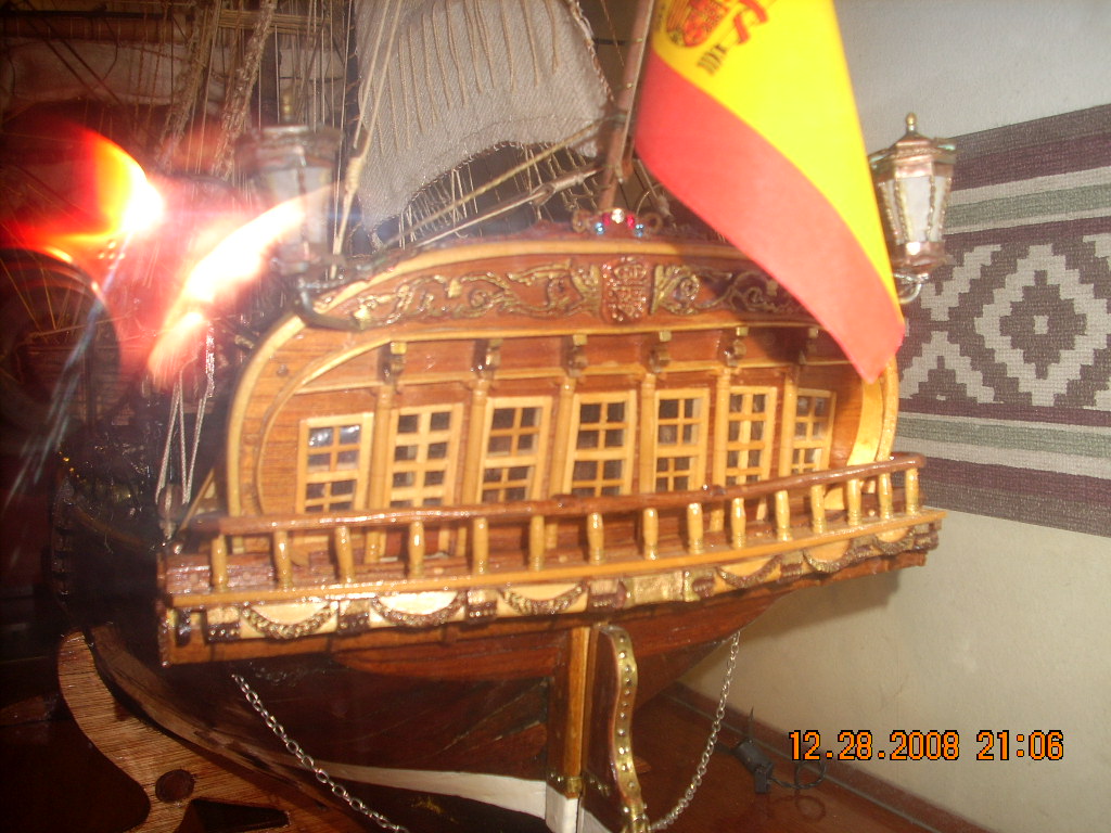

espejo, las lamparas estan echas en bronce y se iluminan elecricamente, lamentablemente una a poco tiempo dejo de encender

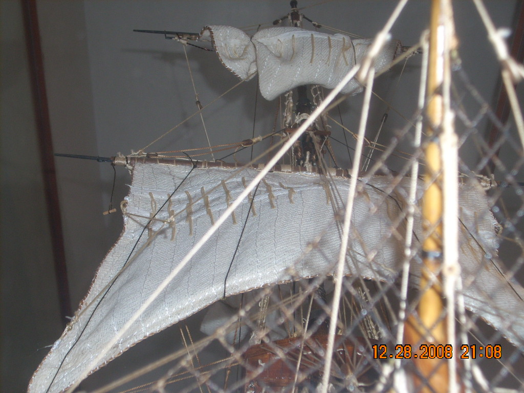

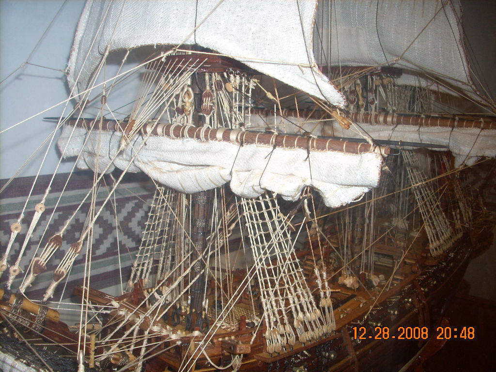

arboladura 2
arboladura 2
arboladura vista 1
arboladura vista 1

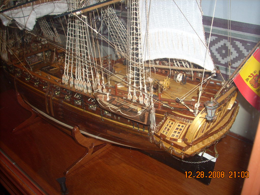

vista de popa
vista de popa

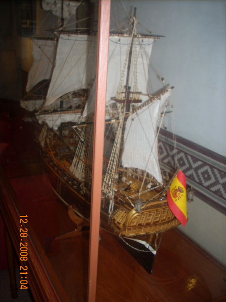

otra foto panoramica

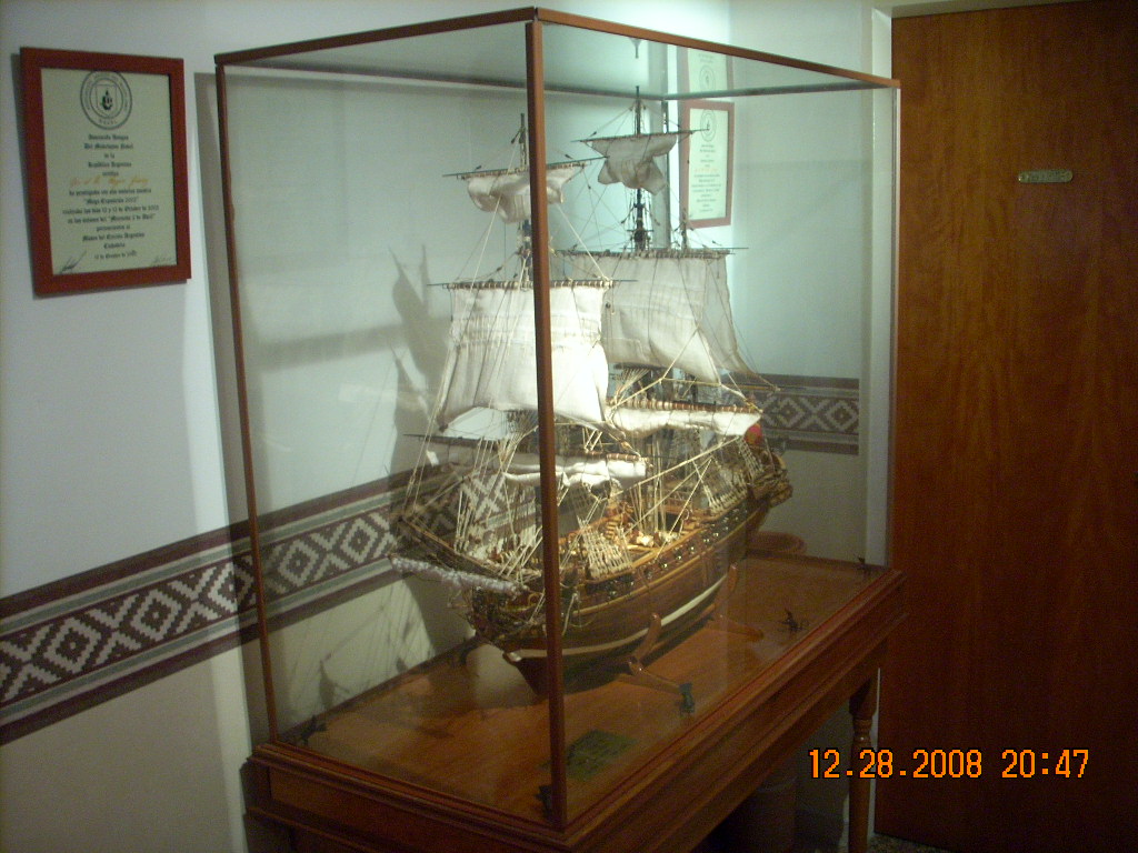

El barco en su urna de vidrio, la base tambien esta hecha por mi.

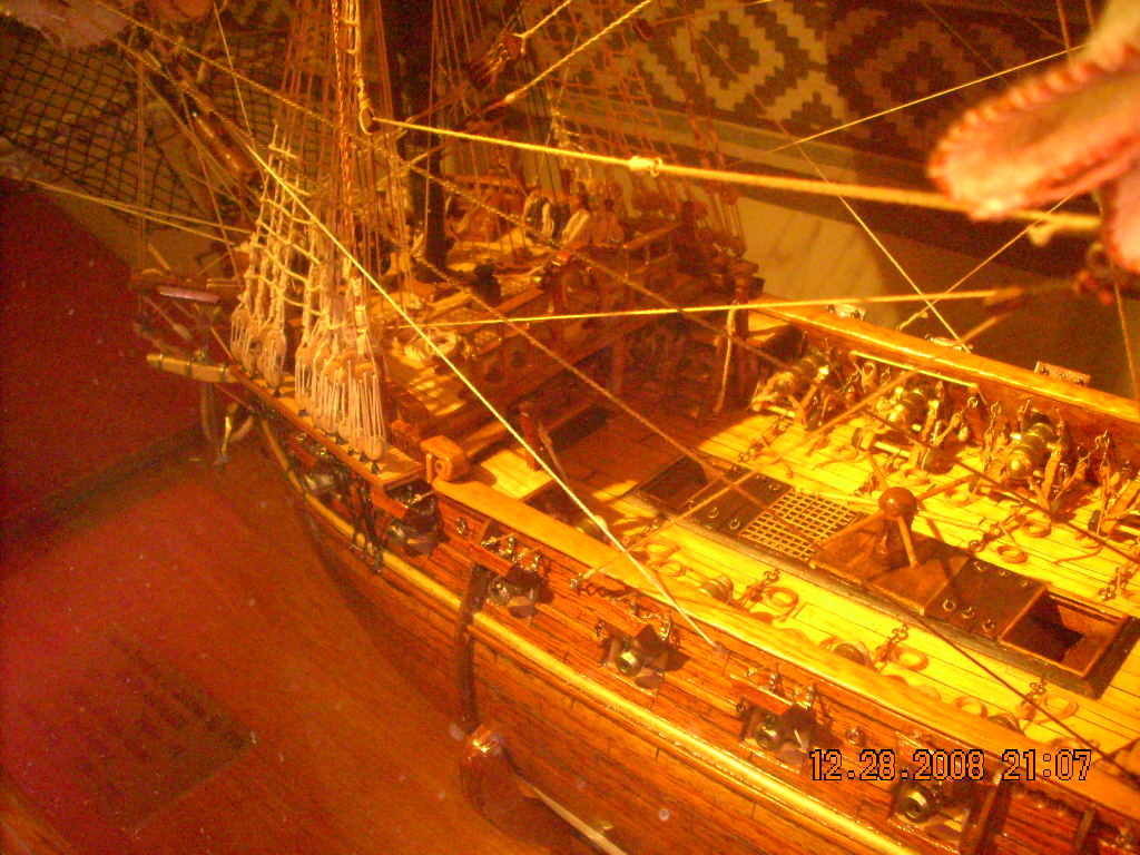

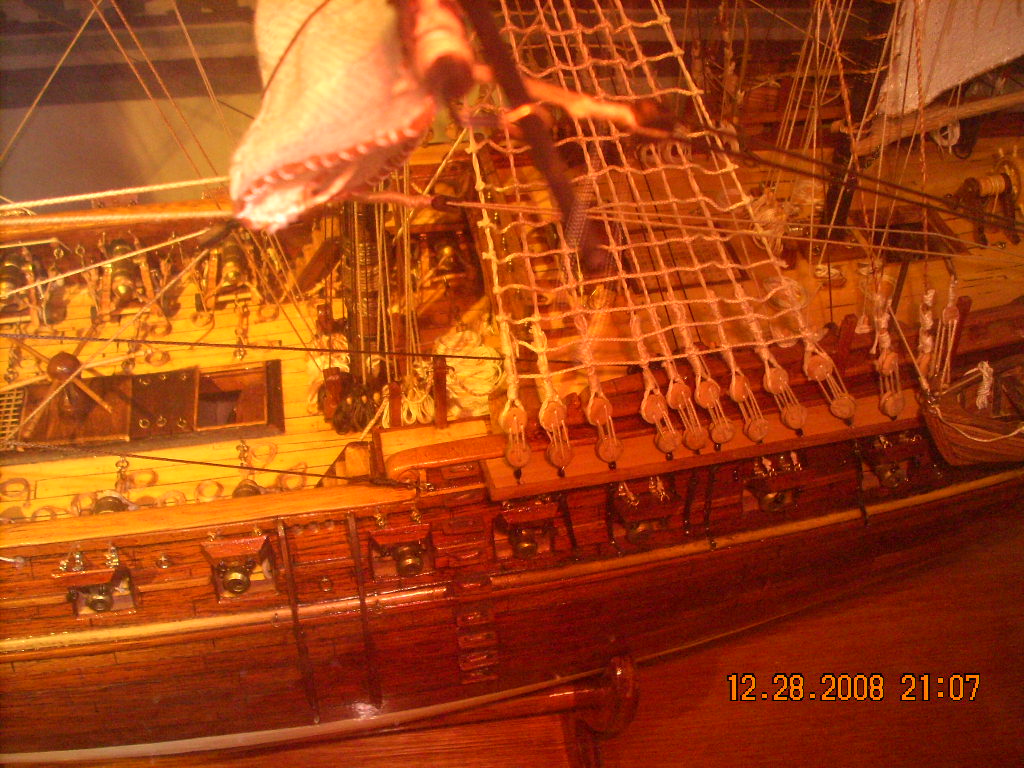

foto de la plaza de armas

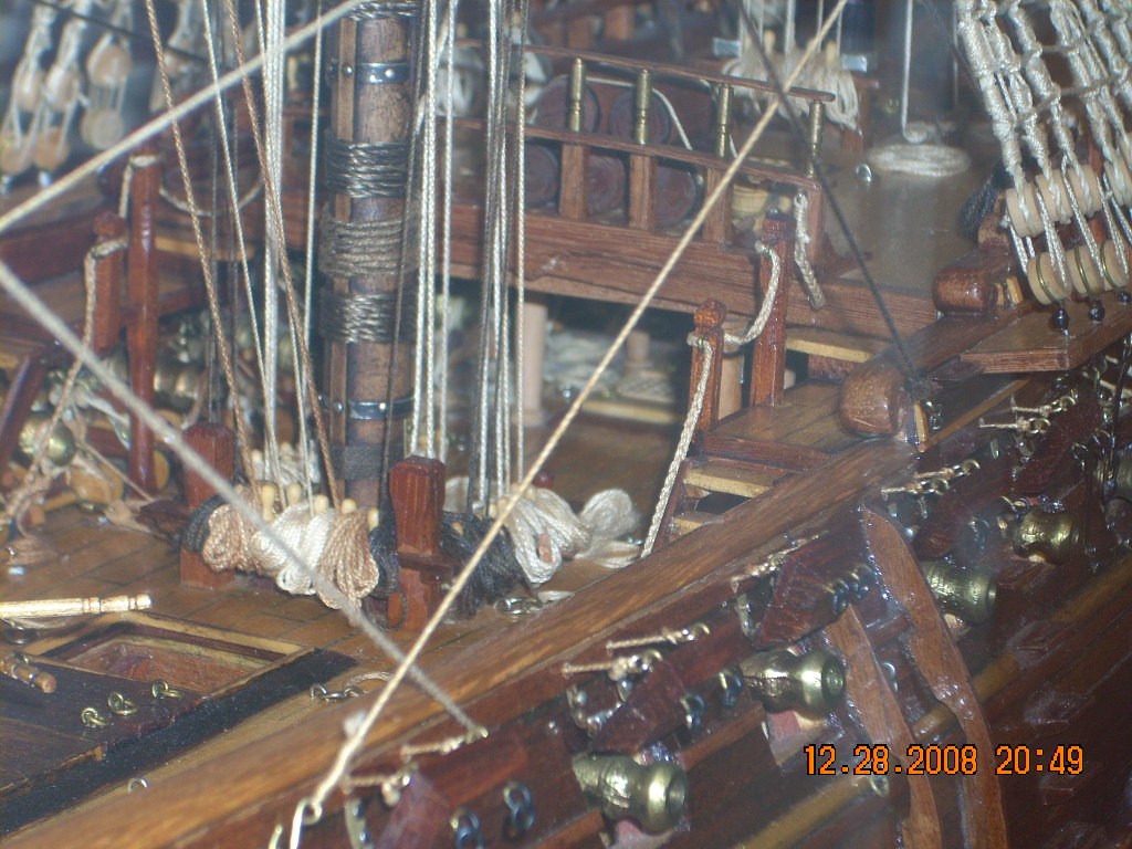

fogonadura y mesa de maniobras
Notese el farol en la entrecubierta, alli tambien hay colocados varios elementos que lamentablemente no se ven en las fotografias

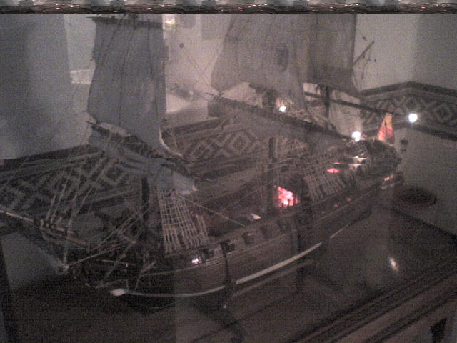

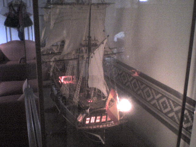

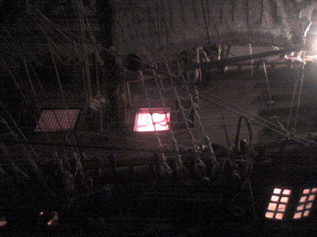

fotos de la iluminacion interior

Hola,
Como te han dicho, espectacular, muy completa. ¿Y esta es tu primera maqueta seria?

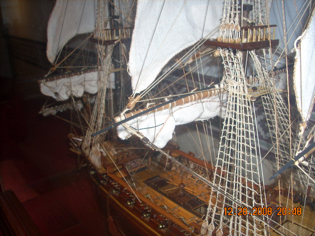

Una pregunta. En la foto DSCN1120 encima de la verga baja del palo mayor se ve un listoncillo negro curvado que sobresale hacia el exterior. ¿Es el soporte de las rastreras?
Saludos y feliz año a todos.
AXEL_WELLER
Mensajes: 750
Mensaje por AXEL_WELLER »
urruti escribió:Hola,
Nuevamente gracias a todos por los comentarios, y si es mi primer maqueta de vela y no se si la ultima porque la verdad que es muy trabajoso todos los detalles que tienen este tipo de barcos.
Con respecto a tu pregunta te comento que ya no me acordaba de los nombres de cada elemento que componen las jarcias asi que tuve que recurrir a los libros. El listoncillo ese que mencionas en realidad es de seccion redonda y esta caido porque al momento de poner el vidrio de la caja este toco ahi y lo hizo caer hacia abajo, en realidad va paralelo a la verga y se trata del botalon de alas de la vela mayor. Creo si no me confundo que este servia para cuando habia poco viento para agregar una vela extra en la verga, dado que en la punta tiene un anillo por el cual se desplaza el botalon hacia afuera.
Seguramente alguien que sabe mas del tema nos podra informar mejor.
Cada una de las vergas tiene su respectivo botalon de alas.
Un saludo cordial y nuevamente muchisimas gracias por los comentarios.
Axel

urruti
Mensajes: 379
Ubicación: Bilbao
Mensaje por urruti »
AXEL_WELLER escribió: El listoncillo ese que mencionas en realidad es de seccion redonda y esta caido porque al momento de poner el vidrio de la caja este toco ahi y lo hizo caer hacia abajo, en realidad va paralelo a la verga y se trata del botalon de alas de la vela mayor. Creo si no me confundo que este servia para cuando habia poco viento para agregar una vela extra en la verga, dado que en la punta tiene un anillo por el cual se desplaza el botalon hacia afuera.

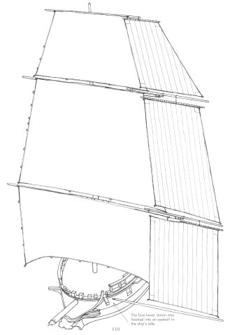

Gracias por tu contestación. Como lo apreciaba doblado me tenía un poco intrigado. Me parece que también se llama vela rastrera. Pongo un dibujillo del Petersson donde se aprecian bien.
Lo que sí te pide es quitar el vidrio y volver a ponerlo en su posición ...
Saludos y buen año.

hola:
jaja, si efectivamente hace tiempo que quiero sacar la caja de vidrio para modificar eso entre otras cosas pero desgraciadamente tengo mal la columna y no puedo levantar peso y es dificil de maniobrar hasta por dos pesonas.
Pero ademas de corregirlos del botalon me gustaria darle una pintada a todo con aerosol de barniz mate ya que lo pinte con barniz brillo cuando lo hice y no me gusta como queda, ademas deberia reparar uno de las farolas del espejo que no enciende y pintarla obencadura de oscuro con betun de judea y algunas modificaciones mas, todos detalles que fui viendo con el tiempo que no estan bien.
Bueno, siempre se aprende algo, no sabia que tambien se llamaba rastrera, por sierto muy bueno el dibujo y es efectivamente es para esa labor el botalon en cuestion.
Un abrazo.
Axel
