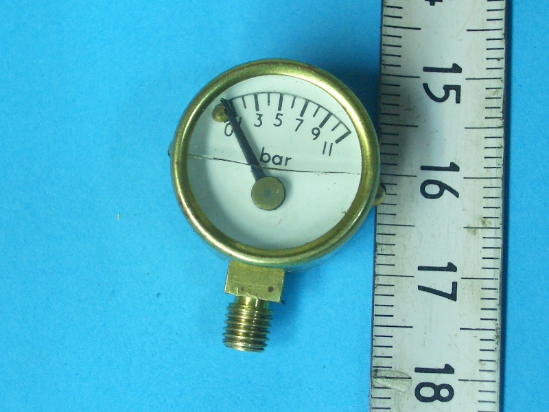

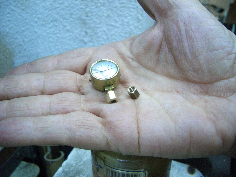

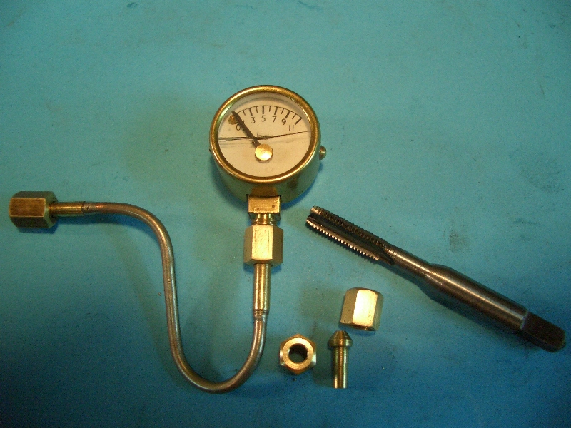

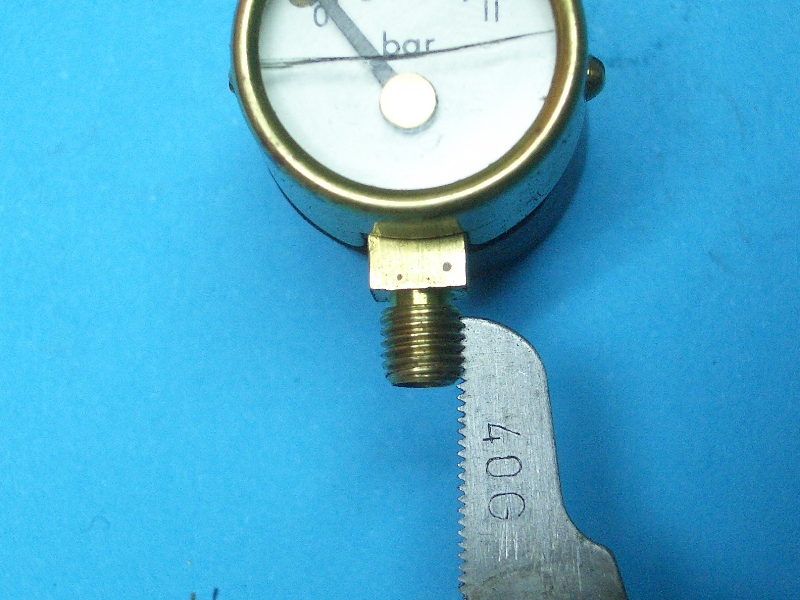

El caso es que al rebuscar en un cajón me ha aparecido un manómetro de 3/4 " (19 mm de diámetroi) que tenia olvidado por tener el cristal roto y lo más imporante: El racor de conexión es en medidas imperiales- 3/16" (4,76mm , y con un paso de 40 hilos/"),por lo que no se puede conectar a nada pues la rosca no se puede repasar con medidas métricas.
Dada la dificultad de encontrar unos machos de esta rosca por estos pagos (Sí , habia pedirlos o fabricarlos de encargo con un coste mínimo de 40 Euros y plazo de 2 semanas )
he decididi fabricarme el macho, pues dispongo de las herramientas necesarias básicas: Tornito con dispositivo de roscar, juegos de ruedas , fresa etc., . Veréis que es más sencillo de lo que parece, pues al tratarse de roscar tuercas o racores de latón, las exigencias son menores que si se tratara de roscar acero.
El tiempo total ,incluido el afilados, temple, preparación, etc no ha sido superior a dos horas, que además he disfrutado , pues los trabajos de roscado al torno me gustan en particular.
Aquí detallo el método que he seguido según mi criterio, y posiblemente los puristas mecánicos dirán que es un macho chapuza, pero a la vista del resultado, para mí ha quedado estupendo.
Iré poniendo fotos, así como breves explicaciones de los trabajos, si hay alguna duda o comentarios ya lo diréis

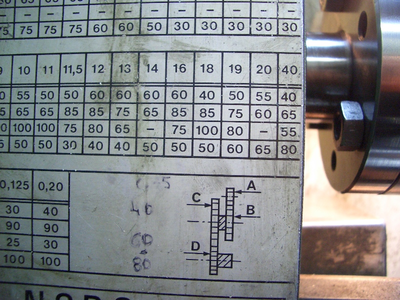

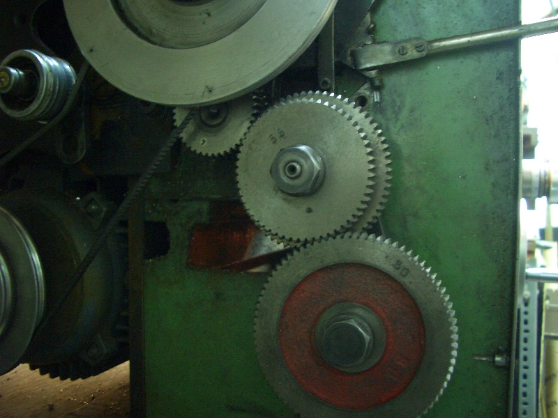

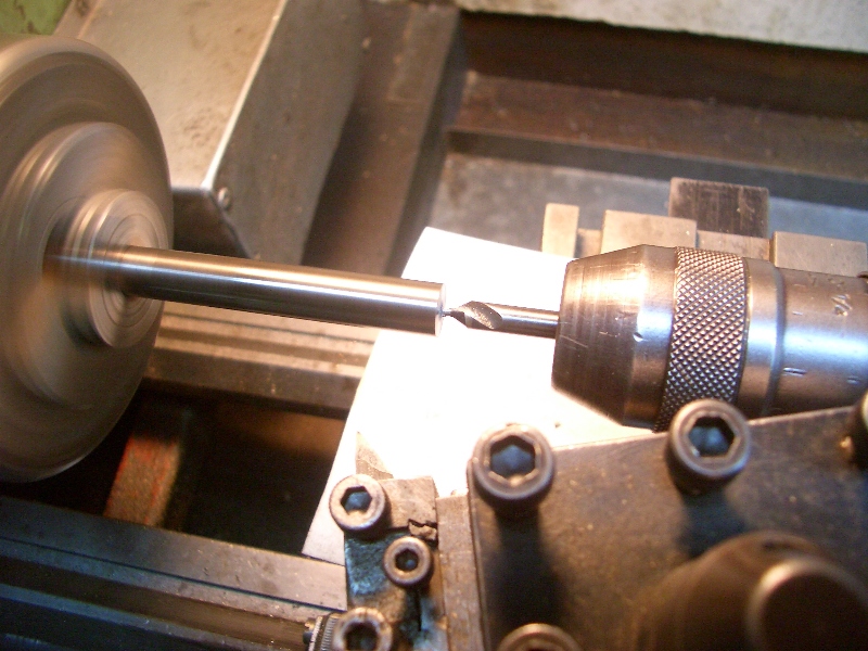

efectuando alojamiento del contrapunto

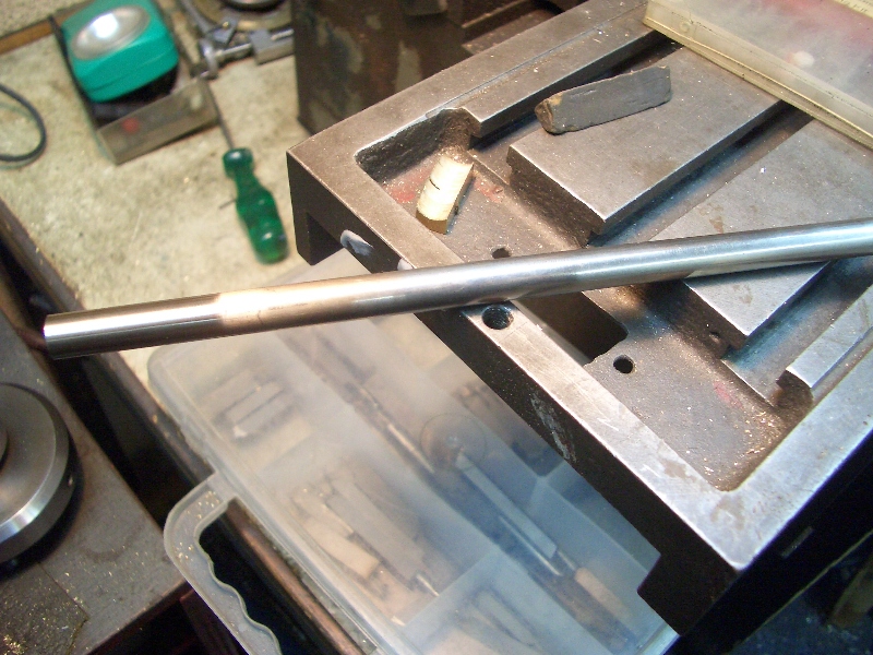

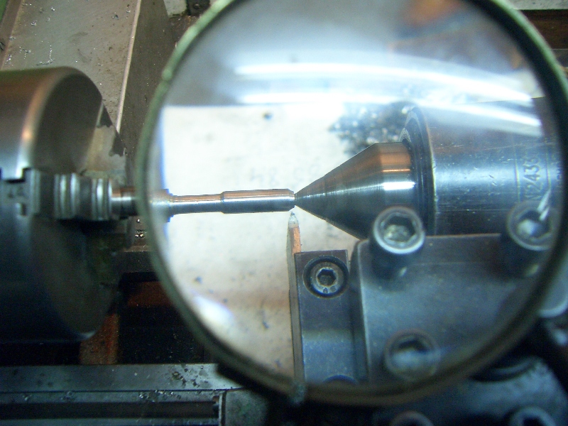

Para este caso utilizo un trozo de barra  calibrada de 12mm de acero plata, que es templable
Con la galga de roscas compruebo que el paso es de 40 hilos por pulgada (0,635 mm). El diámetro extrerior es de 4,76 mm

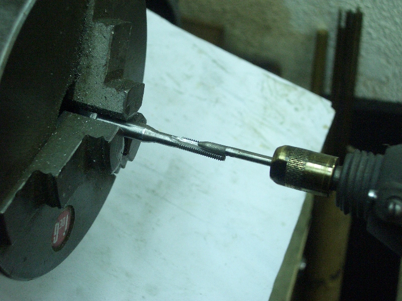

Este es el manómetro de 19 m de diámetro. El cristal roto lo reemplazaré por otro de un cristal de portaobjetos de micro

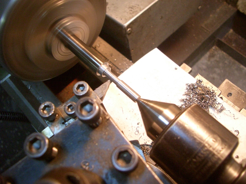

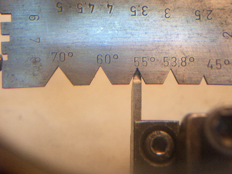

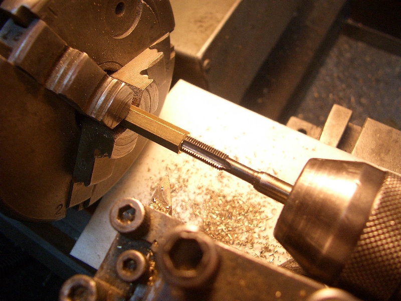

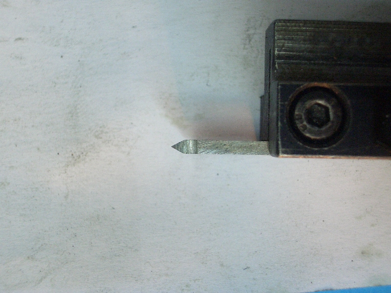

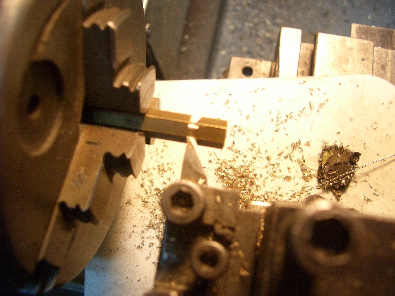

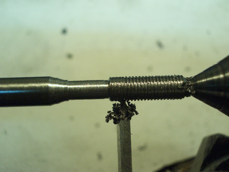

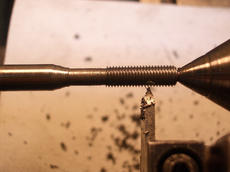

Continuamos ahora con una fase importante : La herramienta de roscar. Por ser una rosca inglesa, colijo que el ángulo del filete será de 55º . Con la ayuda de la lupa doy forma a la herramienta, que en este caso empleo una de segar de 2mm de ancho con su porta (Adquirida de USA a través de LuísQ) que dado la pequeñez del filete me vale para el caso. Al trtatarse de acero plata le doy un angulo de corte respetable, así como una vez conseguida la forma y verificada con la galga, le mato o redondeo el vértice ( la parte más frágil y fácil de romper)con piedra de Arkansas (esmeril para herramientas)
Una vez bien centrada y alineada en el torno (uso de la galga) fijo la velocidad del plato a 250 rpm. Con el torno en marcha, acerco la herramienta al nucleo de la pieza a roscar. Pongo el nonius del carro transversal a cero o punto de partida. Ahora se embraga al husillo de roscar. En este caso no desembrago en toda la operación de roscado. A grosso modo he calculado una profundidad de aprox 0,6 mm. La primera pasada le he dado una profundidad de 0,15 mm, Al salir la herramienta de la parte del macho a roscar, paro el torno, retiro la herramienta y sin desembragar doy marcha inversa con cuidado de na tropezar con el contrapunto al retroceder al inicio. En este punto compruebo el paso incipiente con la galga de roscas .. Correcto.
En cada pasada siguiente voy disminuyendo la profundidad de corte progresivamente, para no cargar la herramienta, hasta que en 6 ó 7 pasadas llego a los 0,6 mm de profundidad . Doy dos pasada más con profundidad de practicamnte 0 mm para pulido y con la ayuda de la lupa compruebo el aspecto del perfil de la rosca. Ha quedado bien (a mi entender)
Hasta aqui la fase de roscado. Queda el fresado de lascanalduras longitudinales, redondeado  de las mismas, templado , desbarbado y el roscado de tuercas o racores

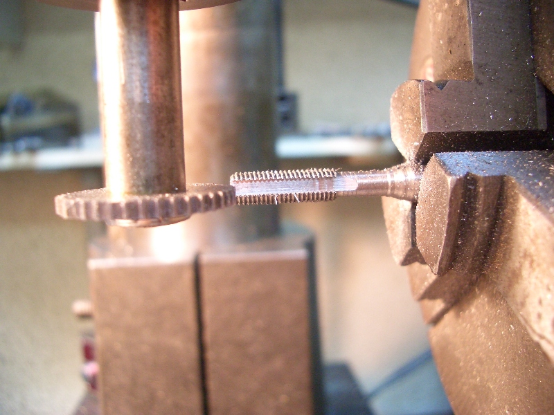

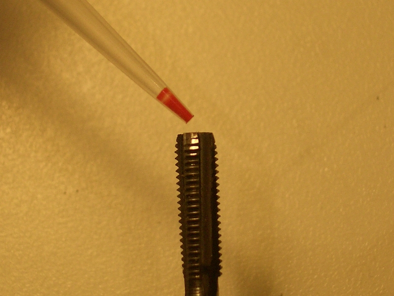

El afilado de herramientas de torno, brocas, etc. es elemental , básico y necesario para trabajar con nuestras máquinas. Creo que no se puede depender de las que nos venden ya afiladas o con puntas de metal duro intercambiables, en muchos casos hay que dar formas especiales o bien se desgastan o rompen y no es cuestión cada vez de tener que acudir a la ferreteria.
Es mmuy dificil para mí desde aquí demostrar prácticamente lo que se ve en las fotos. Unas sesiones de práctica son imposibles por lo de la distancia geográfica, pero teniendo alguna idea de como trabajan las herramientas de corte, con sus ángulos de corte, de desprendimiento etc., (en mis tiempos se llamaban "despullas") y estropeando varias herramientas, tras algún tiempo se va adquiriiendo la destreza necesaria.
Por descontado que hay que partir de la base de que se dispone de una muela esmeril adecuada, con discos adecuados para el matrerial a amolar, bien centrados, equilibrados y rectificados (Existen mangos con punta de diamante para el rectificado de las muelas).
Por último la "prueba de la uña", comentada repetidamente en el foro, nos asegura el buen corte de la herramienta.
Dado que mi vista empieza a flaquear, me ayudo con una lupa de 5 aumentos a la que le he colocado un brazo flexible y que voy colocando en un soporte manetico u otros soportes fijos colocados en las máquinas de trabajo, que me facilitan mucho la labor de afilado o mecanizados de piezas pequeñas.

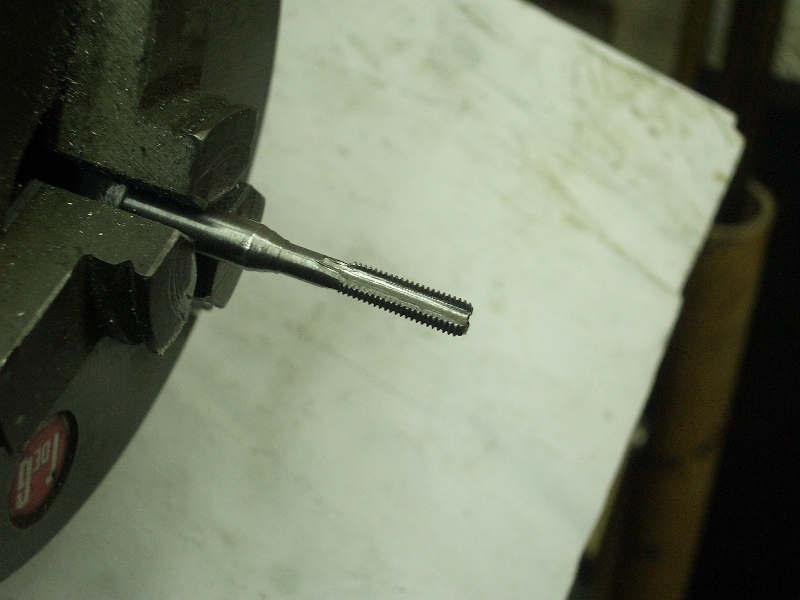

Como dije al comienzo del post, este tipo macho nos servira perfectamente para roscar laton, duraluminio o bronce; para el acero, no garantizo el resultado, aunque yo he roscado este material con estos machos y me ha ido bien.

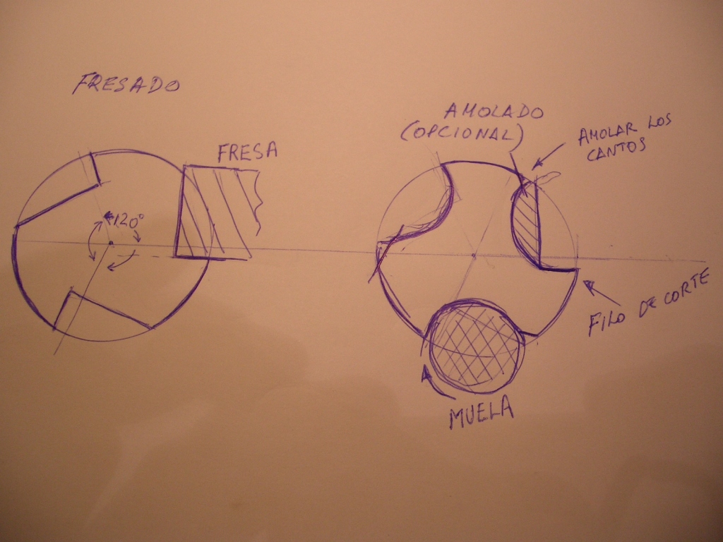

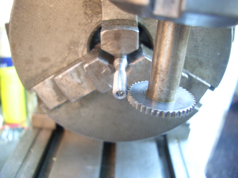

Os paso un esquema de cómo realizo el mecanizado del macho, una vez roscado.

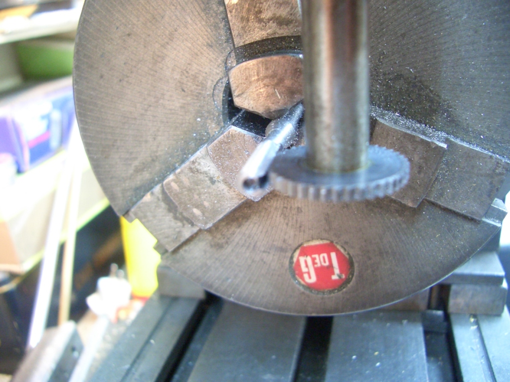

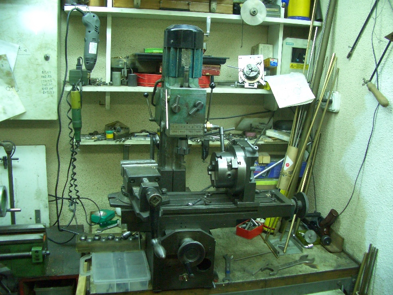

A continuacion empezamos el fresado en el divisor.
Fresado de los cuatro lados del cuadradillo para el giramachos. Esta operación esta hecha despues del fresado de las ranuras
rebajando  lss renuras  hasta conseguir un fondo concavo

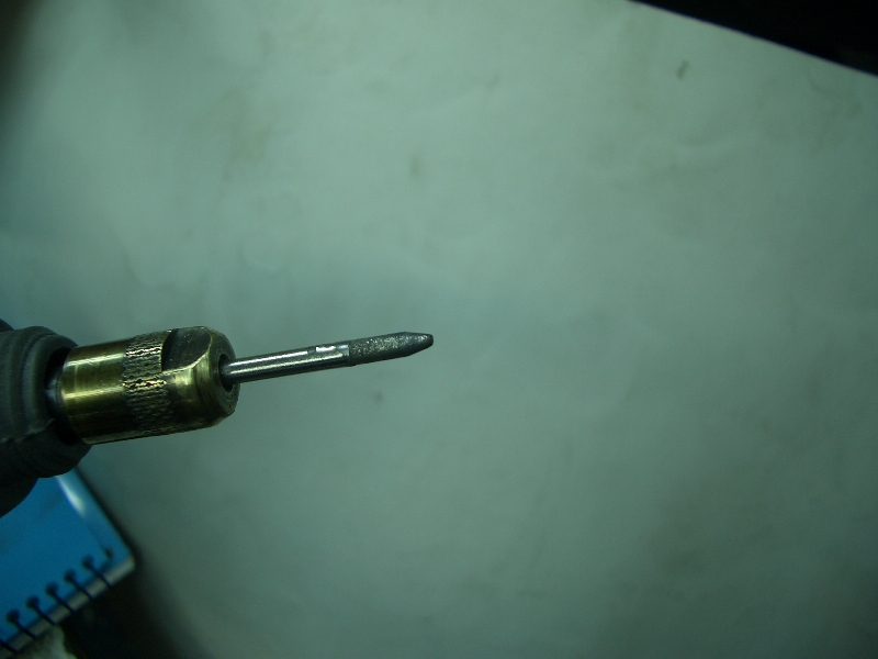

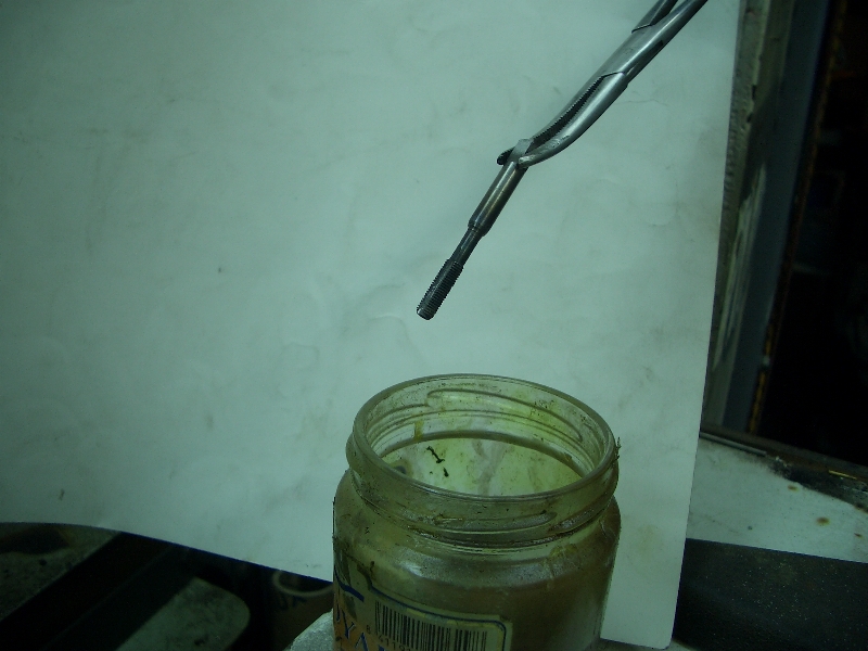

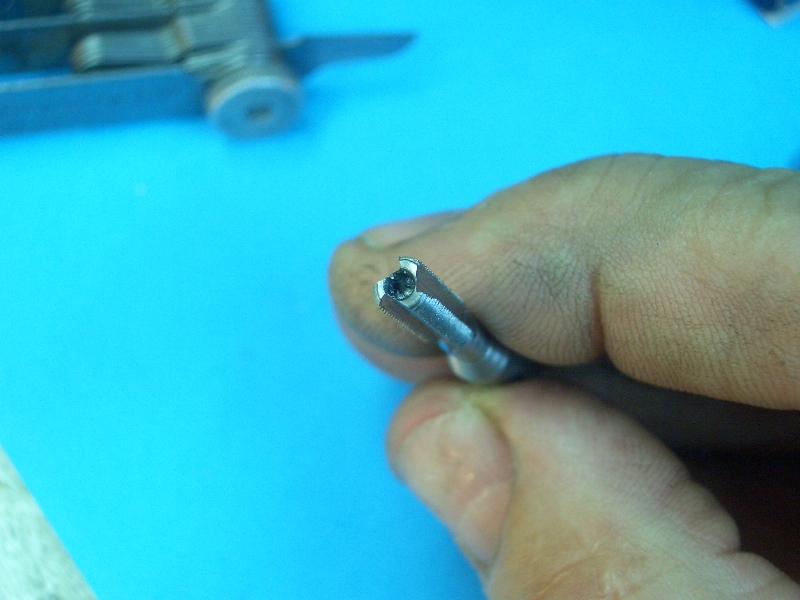

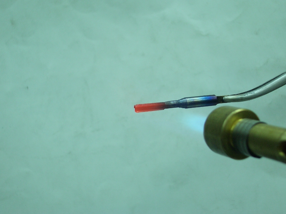

Una vez obtenida la forma deseada mediante el amolado inicial, pasamos a la fase de temple. Ésta es una operación que, trabajando en serio, es bastante complicada, pues entra en juego la composición química del acero a tratar, así como las temperaturas de temple, tiempo de enfriado , tipo de refrigerante, etc., etc.
En nuestro caso para el roscado de latón, nos limitaremos a efectuar las operaciones a "ojo de buen cubero" pues si bien el acero plata comercial es una aleación cuyo tenor de carbono no supera el 0,97 % de C y aleado co otros elementos como Si, Mn, CR V, W . lo que nos venden puede variar sensiblemente de un lugar a otro.
A este respecto he aquí alguna definición de acero platas comercial:
Acero indeformable, calibrado, rectificado y pulido según din 175 (ISA h-9) de temple al aceite , usado en construcción de pequeñas herramientas y utillajes. Ejemplos : brocas, taladros, escariadores, avellanadores, vástagos para acuñar, punzones para construcción de herramientas pequeñas y pinzas decortar y estampar, machos de expulsión, partes de instrumentos quirúrgicos, guías ejes y arboles de precisión.
Composición quimica:
Es una aleación: C% 0.95 Si% 0.30 Mn% 1.10 Cr.% 0.5 V% 0.12 W% 0.55
segun DIN: 100MnCrW4 W AISI O1
No 1.2510 -460 Böhler K
En este caso, el temple lo he realizado a ojo, primero probando en trozo de este material calentando hasta un rojo no muy vivo (aprox 900-950ºCb y enfriando en aceite normal de engrase.
Luego aplico una lima sogre la parte templada y compruebo que ha adquirido dureza.
Al ver que parece que ha quedado bien repito la operación esta vez en el macho mecaizado.
Puede ocurrir que si calentamos demasiado o enfriamos muy deprisa, o utilizamos agua, la parte templada se vuelve excesivamente dura y quebradiza. En este caso es necesario proceder a un revenido (se vuelve a calentar la pieza pero esta vez a unos 200/300 º y se vuelve a enfriar en aceite) Claro que en nuestro caso es dificil disoner hornos con control de temperatura y hermos de recurrir al sofisticado procedimiento de "prueba y error".
En mi caso me ha salido a la primera.
He de añadir que sei se trata de roscar metales blandos (bronce, latón, aluminio ) si se trata de pocas operaciones o pocas piezas a roscar se puede prescindir de la fase de templado, si esta nos produce algún problema. Sólo comprobar el afilado de flancos cortantes.

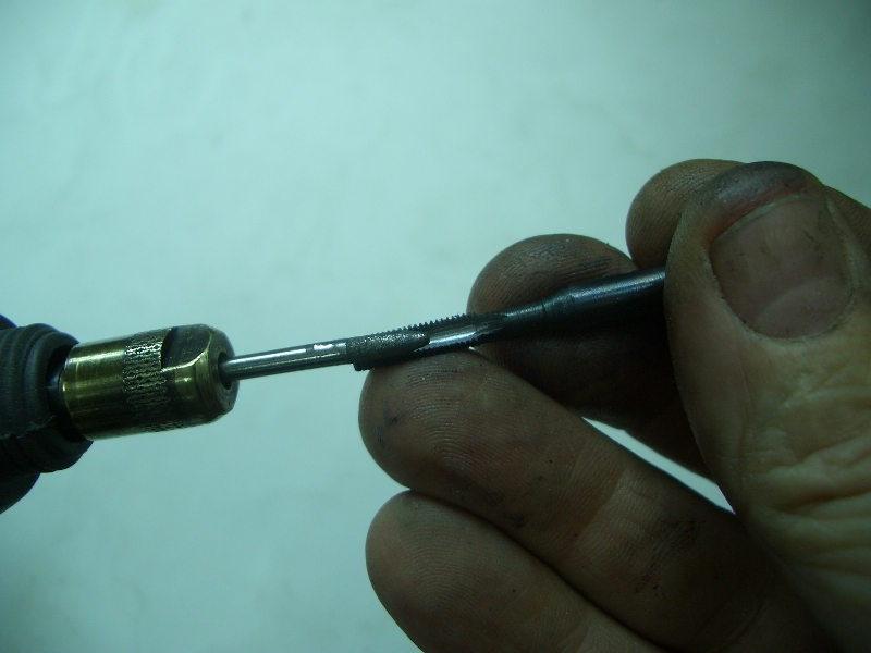

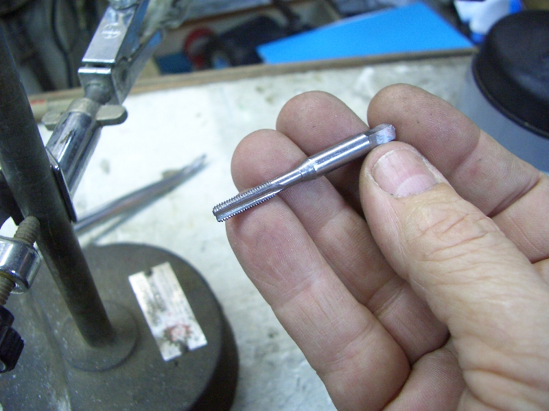

Es necesario rabajar ligeramente  chaflanando las entradas y rebajando el talón de salida ligeramente
Volvemos a repasar las ranuras cuidadosamente con la muela

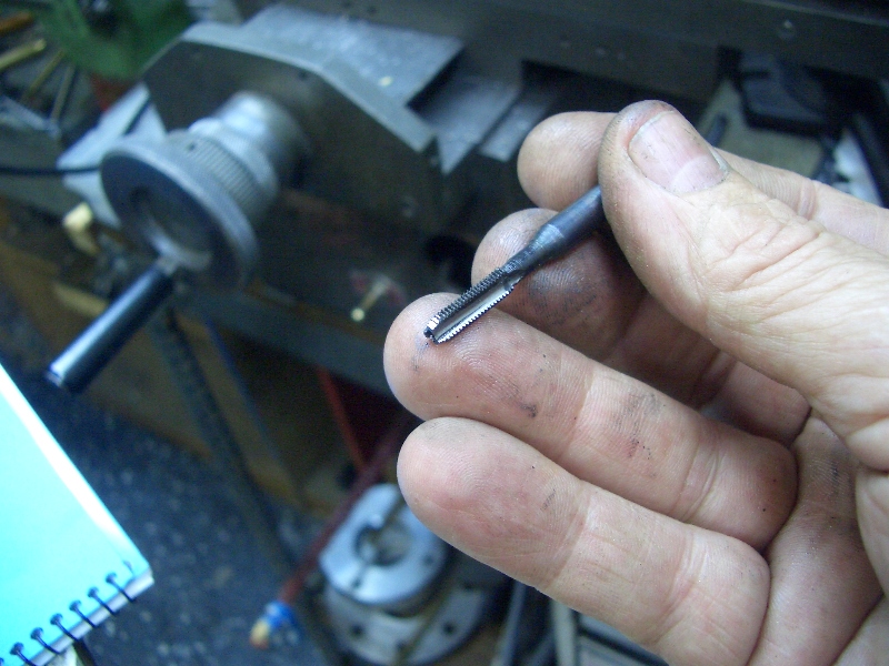

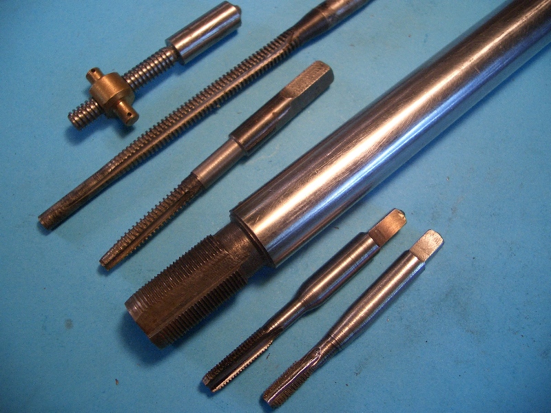

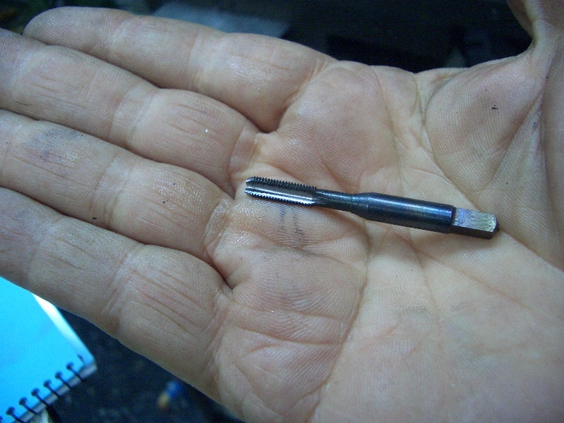

Como conclusión a este PAP muestro uns machos fabricados más o menos como lo descrito.
El primer husillo con tuerca de la izqda. es para un enganche de vagon de tren. Ver que es una rosca cuadrada de 4,75 mm de diám. X 1 mm de paso. El husillo está realizado al torno y las tuercas mediante los dos machos siguientes, El 3º es para una rosca de 1/2" con un paso de 36 hilos/" (0,7mm). El 4º es el del presente trabajo y el 5º es otro igual pero de diámetro de 4,8mm. . En este he tardado menos de 3/4 de hora (aprovechando la preparación de las máquinas)

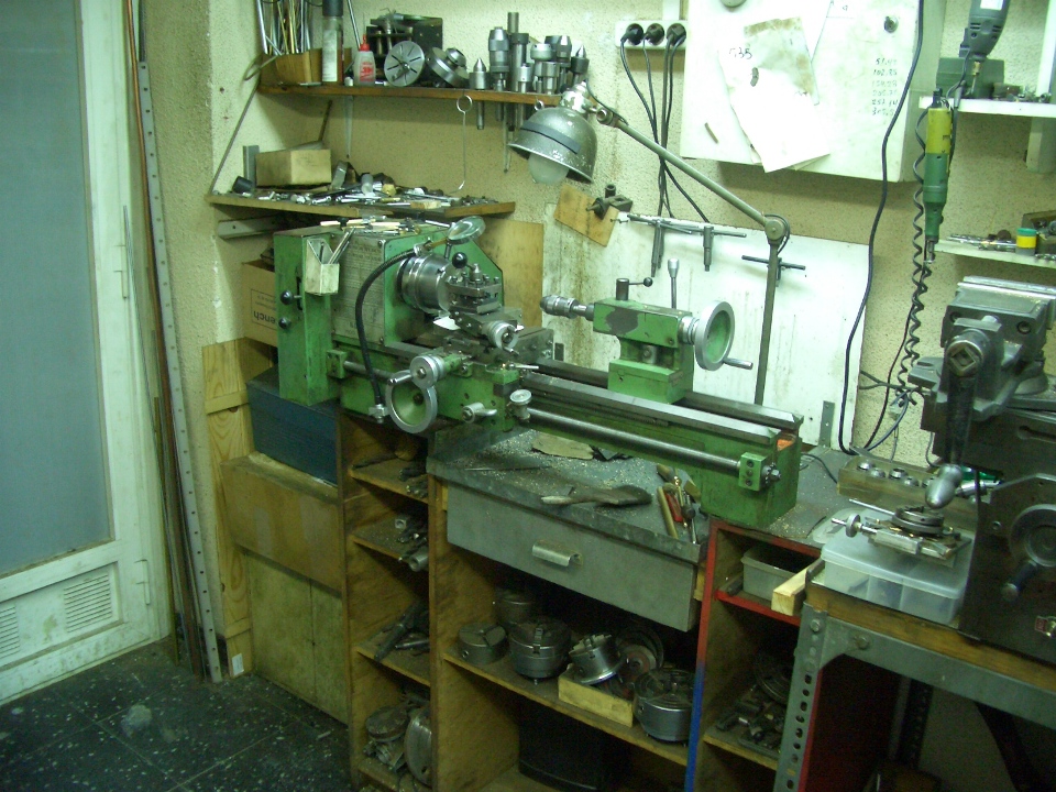

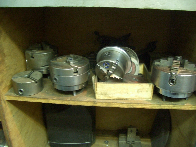

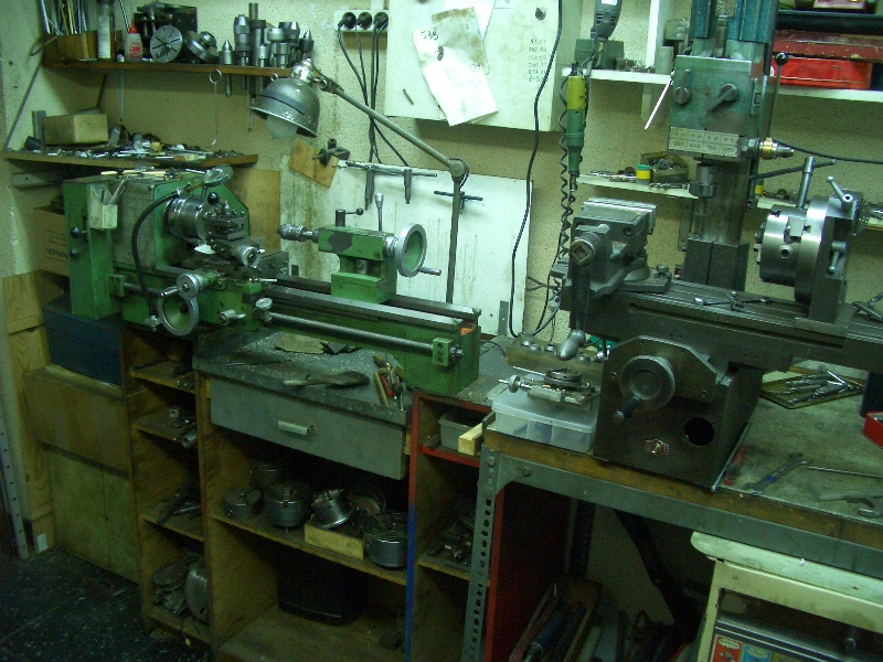

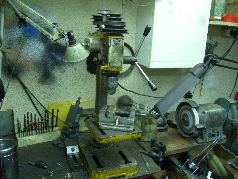

Respecto a las preguntas sobre el torno y fresa , se trata de un torno simple de fabricación española (NODO ) mod 105 D de 450 mm e.p. que compré hace mas de 20 años y al que le he ido incorporando algunas mejoras de cosecha propia (Bloqueo rápido del contrapunto, indicador de entrada de roscas, embrague inversor de roscado, etc ). y que me ha dado muchas satisfacciones, con miles de horas de trabajo.

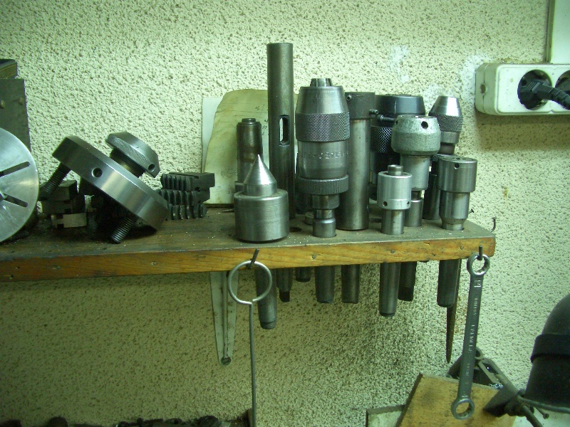

En cuanto al plato que aparece en las fotos se trata del que está acoplado al divisor que uso en la fresa. Esta está formada por un cabezal EMCO,(Emcomat 7) muy limitado en potencia, acoplado a una mesa de coordenadas de origen desconocido, que compré de 2ª mano, también hace muchos años y que dentro de sus limitaciones , cumple su cometido, dentro de las exigencias de precisión y tolerancias para mis trabajos.
Paso algunas fotos de una parte de mi "cueva - torre de marfil-" donde veréis que el orden no es su característica principal.

Torno Nodo 105 D. Ver la lupa con soporte magnético para trabajos finos
