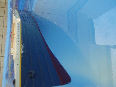

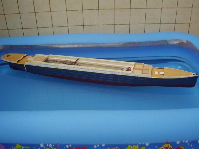

Amigos, en un descuido del tiempo no me lo he pensado, barco al agua. Tengo que decir que me siento igual que un niño, JAMAS me podia imaginar que ver tu propio barco en el agua iba a ser tan extraordinario. Son muchas horas de trabajo, miedo, preguntas, etc.Lo que mas me preocupaba era que tengo 16000 visitas y era preocupante que el barco se hundiese o que no pudiese arreglarlo, la verdad que se le ve muy solido y sin nada de agua.
Bueno me voy otro rato a contemplarlo, jeje.
mirar como flota,jeje

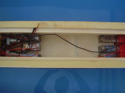

Esta es la disposicion de los plomos que le hice

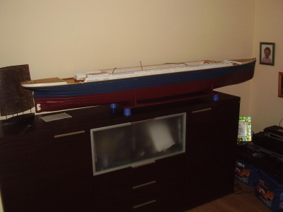

Gracias Guillermo, la verdad que me he quitado un peso de encima. Antes de subirlo al taller le he hecho esta foto ya que hay mucha gente que me pregunta donde pienso meterlo.Es el comedor de mi casa, jeje.
Por cierto Guillermo, mira en la pared la foto de Pau,jeje :lol:
kallu
Mensajes: 168
Registrado: Dom Ene 14, 2007 11:22 pm
Ubicación: Canyamelar (Valencia)
Mensaje por kallu »
Se ve de categoria, edu para los dos metros y el piquito ¿ cuantos kilos? :roll: tendrás que reforzar el comedor, no sea que se hunda con Titanic sin necesidad de tropezar con el cúbito de hielo :lol: fenomenal

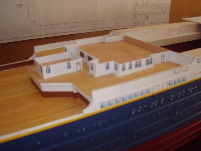

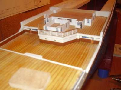

Asi es como ira quedando

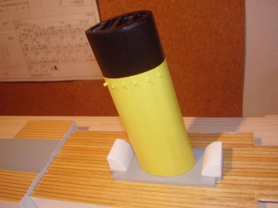

una chimenea acabada de pintar

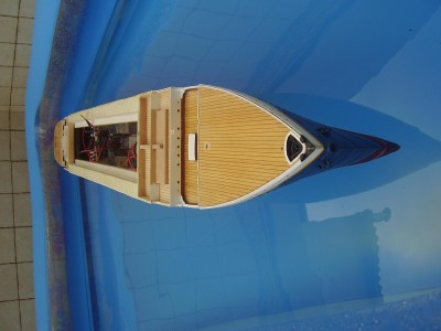

Esta es la cubierta superior

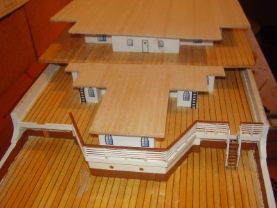

que manolo¿te gusta la barandilla?
otra vista
otra vista

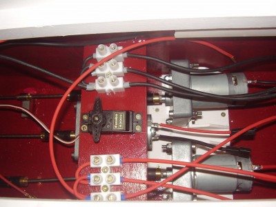

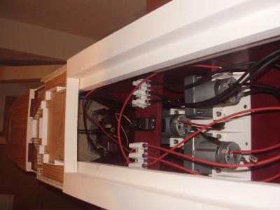

Una vista del interior con los motores y todo ya pintado

En cuanto a las escaleras Manolo, son del mismo material que las barandillas, o sea evergreen de 2mm y luego pintadas, es un buen material y se pega muy bien con ciano para plasticos.
