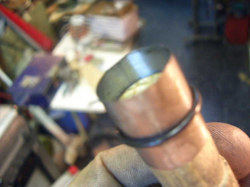

montado en un nucleo de madera para soldar cos bordes con estaño, sujeto con una tórica de viton
