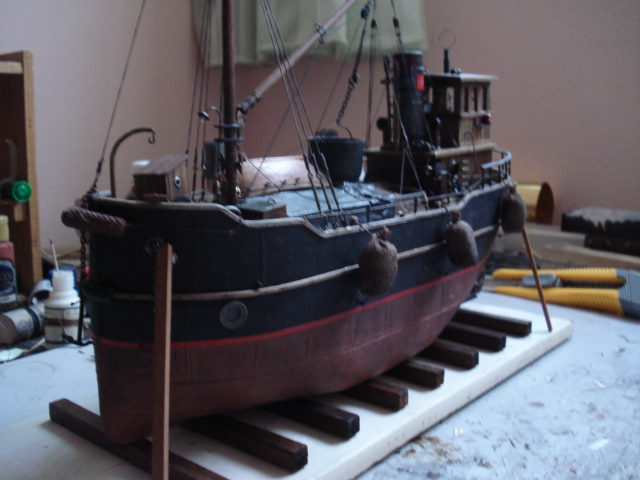

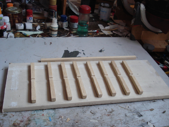

Varadero
Como complemento al barco voy a hacer un varadero,la base va a ser madera de DM de 15mm., he hecho pruebas con pladur y no me convence el resultado, aunque al ser poroso quedaba mejor pegada la arena que va a ir por encima de la base, los travesaños son cuadradillos de samba de 9mm, van con Betún de Judea aplicado con trapo y retirado el sobrante, desbastadas las esquinas todo ello para lograr una apariencia envejecida

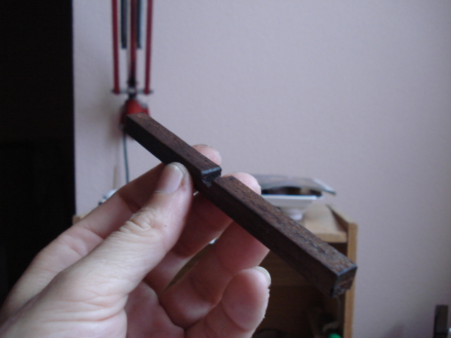

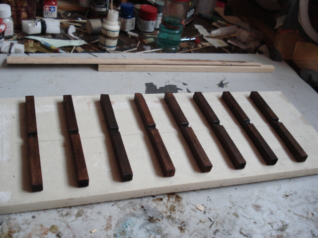

travesaños
Puesto el Betún, queda poner tapaporos

Re: Varadero
Gracias Corpi por el consejo, a principios de año aprendí por diversas circunstancias a NO utilizar nunca DM y cola sin poner tapaporos antes, pero es un capítulo pasado, conozco los de tu Cadaques (Por el foro y la revistacorpi escribió:Quieto parao JavierMarinero_de_agua_dulce escribió:Como complemento al barco voy a hacer un varadero,la base va a ser madera de DM de 15mm., he hecho pruebas con pladur y no me convence el resultado, aunque al ser poroso quedaba mejor pegada la arena que va a ir por encima de la base, los travesaños son cuadradillos de samba de 9mm, van con Betún de Judea aplicado con trapo y retirado el sobrante, desbastadas las esquinas todo ello para lograr una apariencia envejecida, cuidado con la madera de DM y la arena, te lo digo por experiencia en mi Cadaqués, barniza primero o pon algún tipo de tapaporos ya que la madera de DM se dobla considerablemente por la humedad y para pegar la arena necesitas bastante cola.
Aquí tienes como hice la peana con DM...
http://www.modelismonaval.com/foro/inde ... &start=100
Por cierto mirate mis travesaños del Cadaqués por si te pueden dar otra idea mejor.
Ramón
- Marinero_de_agua_dulce
- Mensajes: 1487
Gracias
Gracias Peragupama, Alfredo y Gamabel, con comentarios como los vuestros me siento como la mamá a la que dicen: ¡Pero que rollizo está!,¡ que bien se te esta criando!, ¿Le das pecho o leche maternizada?Gracias.

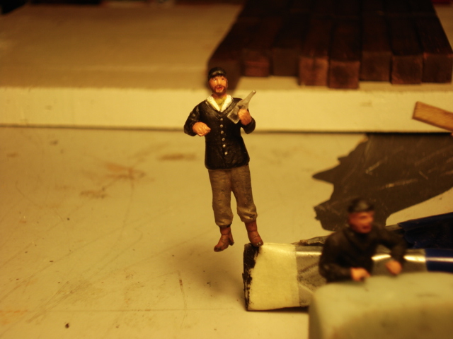

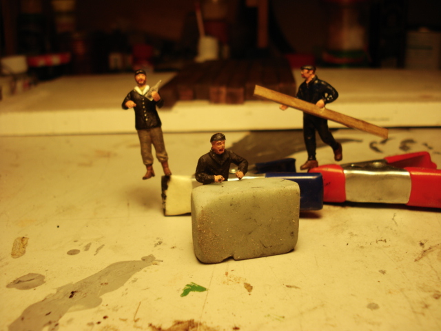

tripulación si, tripulación no
No estoy muy decidido a ponerla ya que faltaria un poco para su escala 1/60 , no he encontrado otra cosa y debe ser sugestión mia pero todavia los veo con un aire militar ( son soldados americanos de Tamiya a escala 1/47).
¿Qué opinais?
P.d. Además como armador me resisto a darle el mando a un capitan que le da a la botella....
¿Qué opinais?
RE: Gracias
Excelente Javi, muy buen trabajo, tengo ganas de verlo en vivo.
un saludo
un saludo
Hola Javier: Los "hombrecitos" están muy bien, pero hasta no ponerlos en situación, en el barco vamos, no se podrá emitir juicio alguno.
Lo del capitan y la botella no desentona, siempre la gente de mar fué muy pegada al ron y otras bebidas espirituosas, por lo que, a mi parecer encaja perfectamente.
El trabajo está sensacional, según lo he ido siguiendo en el foro, y desde luego si en vivo y en directo da la misma impresión, vas a recibir muchas felicitaciones, la mia la primera.
Nos vemos
Paco
Nos vemos
Paco

- ramon
- Mensajes: 4627
- Ubicación: madrid
Por el contrario yo no estoy muy seguro de que este último giro que le estás dando al modelo le beneficie. Creo que has construído un modelo muy serio y de una calidad extraordinaria y creo tambien que el remate idóneo del mismo sería un entorno muy serio y clásico, buscando el contraste entre un barco "moderno" y la "respetabiliada clásica" de una madera noble en la peana, así como una urna. El diorama creo que oculta la calidad del modelo y las figuras le trivializan... Yo desde luego no las pondría.
