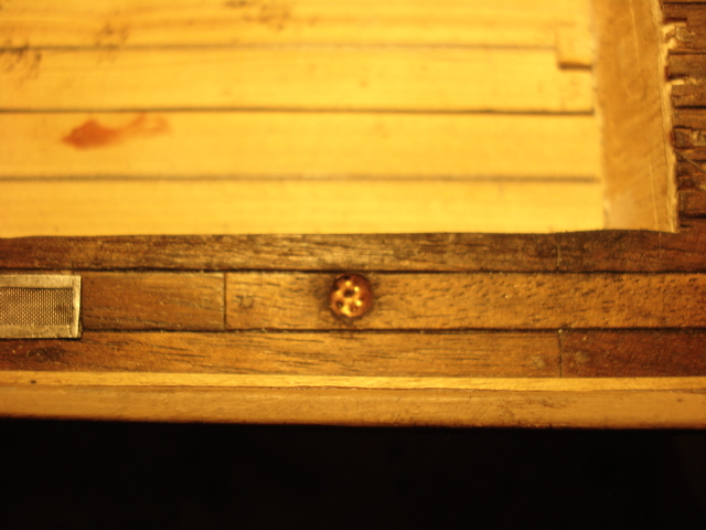

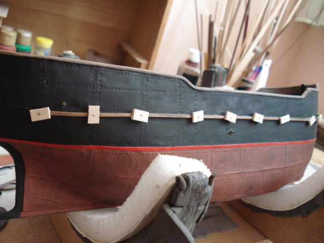

cinton estibor
Para ponerlo he raspado la pintura y lleva la ayuda de los clavos,el cuadradillo de madera ayuda a que haya mejor adherencia y que se puedan quitar mejor, he utilizado epoxi de dos componentesy previamente agüita y calor sobre todo en proa

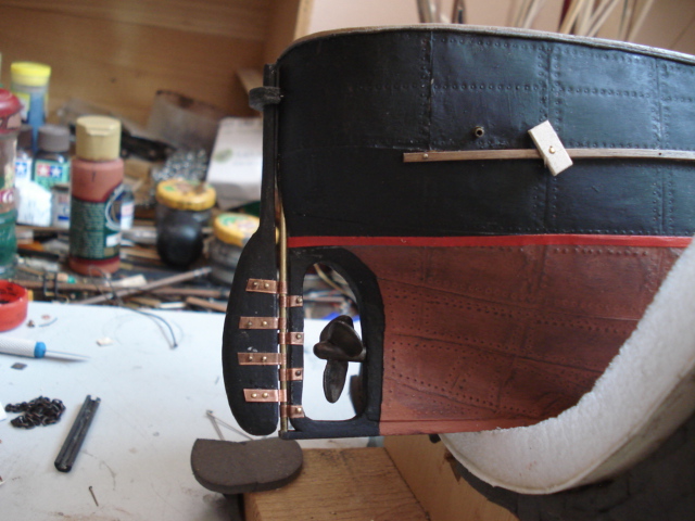

conjunto helice y timón
Colocados provisionalmente, hay disimulado, ya que no estaba previsto, un aumento del codaste para sujetar mejor el eje, las bisagras son de cobre apenas pasadas por el pavonador, he redondeado el timón queda mucho mejor asi,mañana el pegado y retoques de pintura

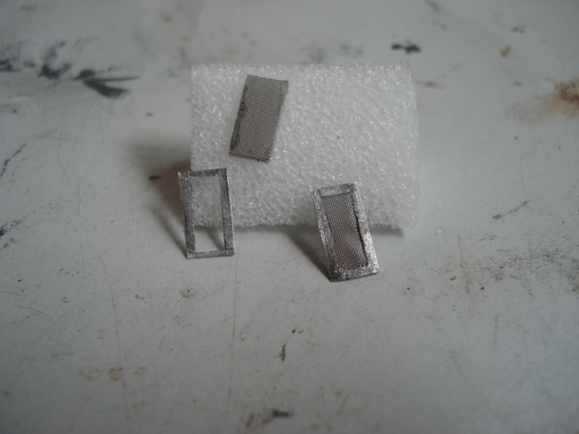

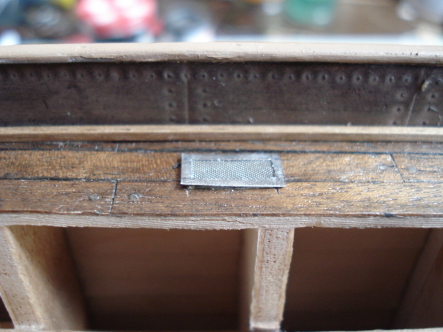

Rejillas
Van en la cubierta central y estan hechas de un inyector de gasoil, el borde es chapa de una lata de cerveza, al hacerlos me dejé los ojos :D. Aqui están puestos provisionalmente.

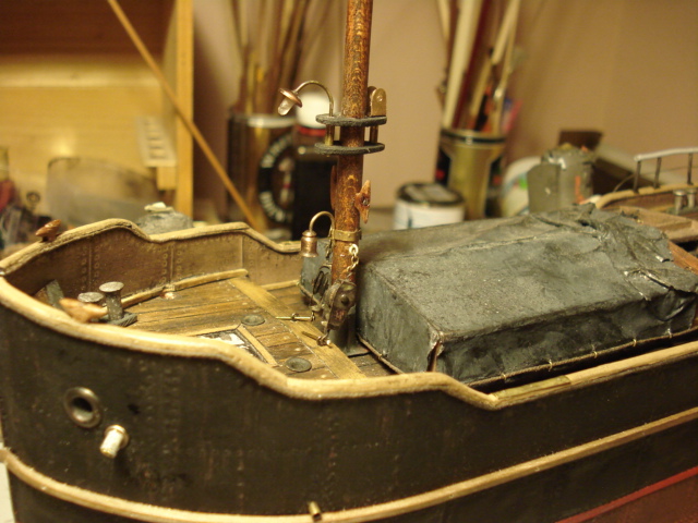

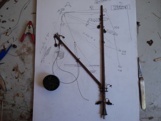

conjunto mastil
A la espera de algunos cabos y colocarlo queda asi

mastil
Colocado a falta de los cabos

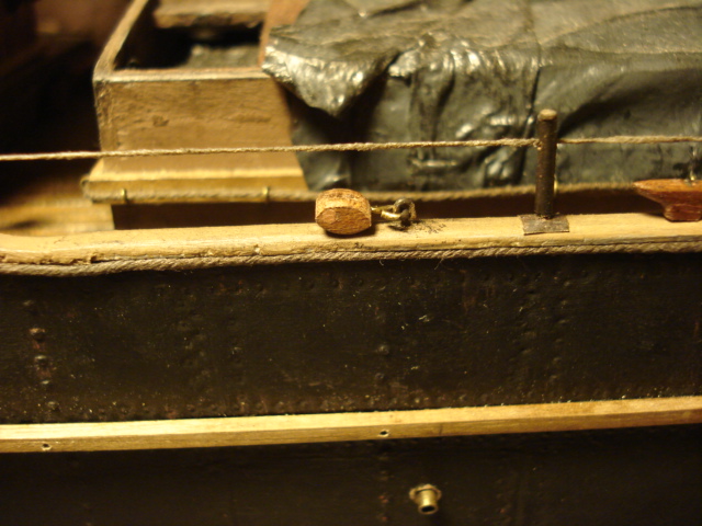

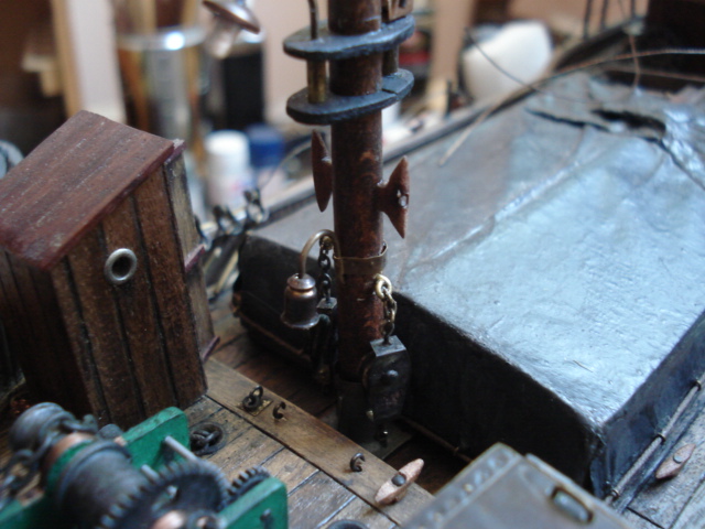

motones
Tanto en el mastil como como en la cubierta hay motones de 1 y 2 agujeros para el juego de las diversas poleas, tambien como amarre en la tapa de regala y en las cubiertas hay cornamusas, he huido de los elementos manufacturados, así son de latón pavonado y sapelli todas las poleas y de diversas maderas los motonesi,aqui se ve la cubierta central por el lado de estibor

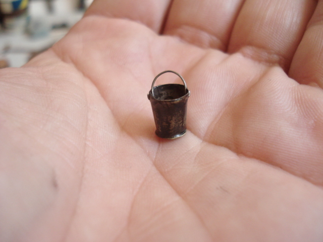

cubo
Como divertimento mas que otra cosa estoy haciendo elementos del barco, tomando como referencia una foto esto es lo que ha salido a escala ojimetro.

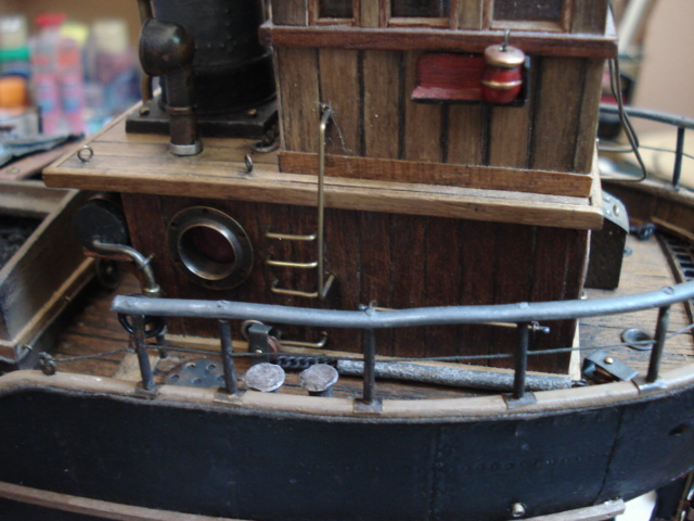

barandilla
Después de dar muchas vueltas a la hora de hacerlas me he decidido por poner plastico calentado con la forma y fijarlas con tubo de latón y alfileres con una tira de hilo colchado en la parte intermedis,este es el tercer intento después de dos fallidos con listoncillos pegados con la forma de la popa y con contrachapado de 1,5mm., faltan retoques de pintura
