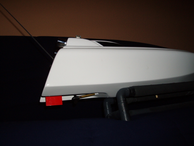

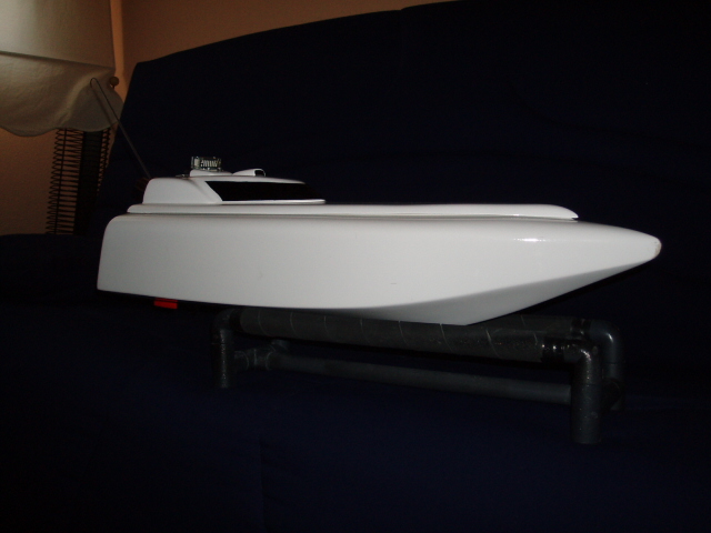

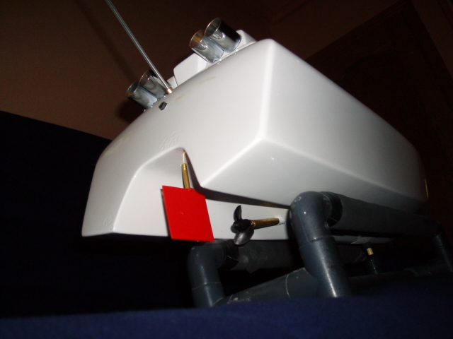

Voy a poner unas fotos de la lancha en cuestion (ya que he descubierto como hacerlo)y que cada uno opine al respecto.
Ahunque actualmente la helice está devajo del casco,como se puede ver en las fotos,estoy pensando en alrgar la bocina y ponerla detras del espejo de popa y con menor inclinacion.En fin ¿que opinais?
De todas formas me viene muy bien toda la informacion que me des al respecto de la refrigaracion AGV.
