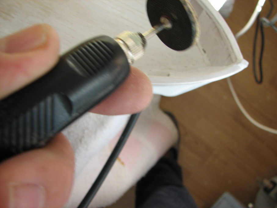

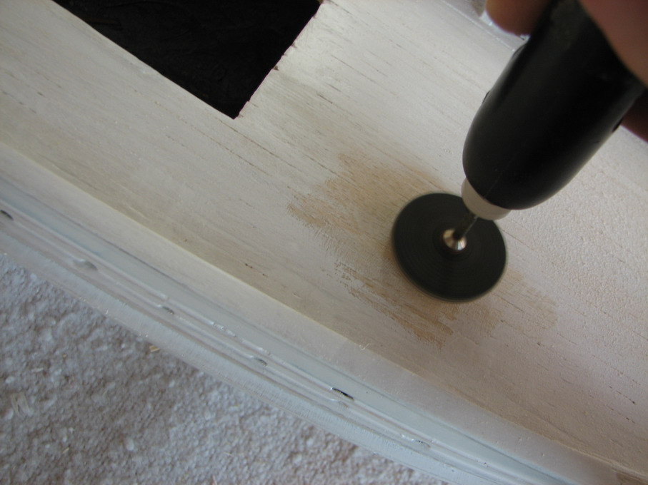

gonzalva
Mensajes: 434
Mensaje por gonzalva »
El hecho de que sea triangular es porque fue diseñada para llegar a los rincones.
El lijadoi lo hace igual que una cuadrada, por rotacion de un eje que va excentrico y hace girar el plato en pequeños circulos.
Es un poco incomoda en modelismo por su tamaño y el precio hace que sea una opción interesante, pero donde este una buena mano....
Yo me compraré una, que tengo lesionada la muñeca.
La idea de tijus es muy buena. Yo tengo hechoss varios tamaños. Con goma de suela de zapatos, un sacabocados para el agujero y un eje de los que usamos en los accesorios de los minitaladros, ya está. Solo hay que pegarle con cola de contactoi una lija y recortar.
Hay que hacer bien el circulo para que no vibre. Si necesitais os pongo una foto.
Jose
Jose González
Gonzalva07@gmail.com
tijus
Mensajes: 95
Registrado: Sab May 19, 2007 5:21 pm
Mensaje por tijus »
gonzalva,si a la foto.gracias
justo
gonzalva
Mensajes: 434
Ahí os va. Tengo de varios diametros. Son interesantes para el lijado de zonas planas.
Lo siento pero una de las fotos me ha salido descuadrada pero se entiende como va.

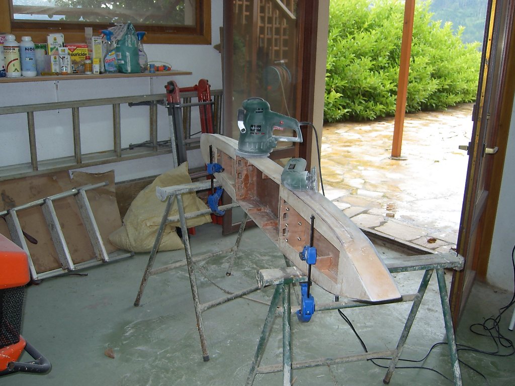

LuisQ
Mensajes: 2062
Ubicación: Morga-Vizcaya
Mensaje por LuisQ »
LuisQ escribió:Puede ser útil, creo que yo también voy a comprarla, es muy barata
Pues ya la he comprado( de hecho he comprado dos ya que por 18€ el día que se averíe la tiro y tengo repuesto) y hoy la he estrenado junto con otra excéntrica de disco que también estaba de oferta, 30 €, y los 2 sargentos de la foto.
Las compré pensando en el lijado del casco de fibra y ha sido una buena inversión. La triangular con lija de barniz de grano 60 va estupendo para las zonas de unión de los cintones con el casco. Y la de disco va muy bien también con la misma lija para las zonas grandes del casco.
