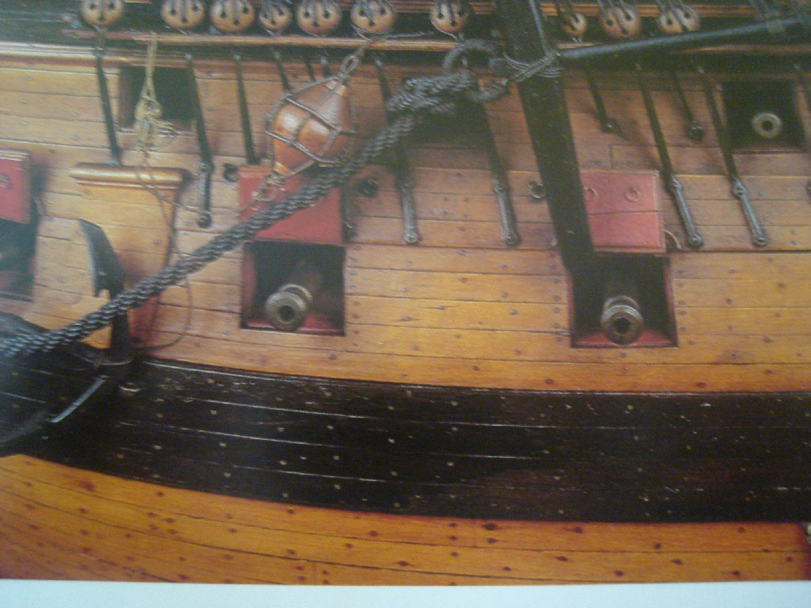

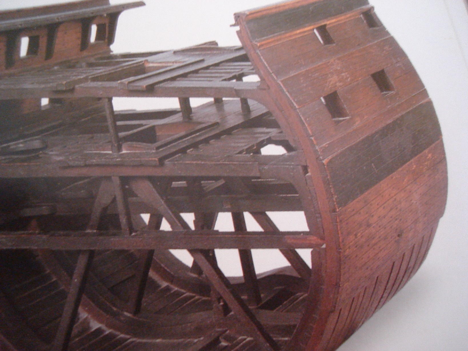

Te pongo una foto de la sección central y otra del modelo del MNM, los puedes ver en el libro de Modelos de Arsenal del Museo Naval de Madrid

GUILLEN escribió:Te pongo una foto de la sección central y otra del modelo del MNM, los puedes ver en el libro de Modelos de Arsenal del Museo Naval de Madrid
En este libro se pueden ver varios modelos (genero. sta rosalía, s. vicente ferrer) donde se aprecia bien la disposición de las cintas. Es muy curioso el de instrucción de guardiamarinas por la fecha (1750)
