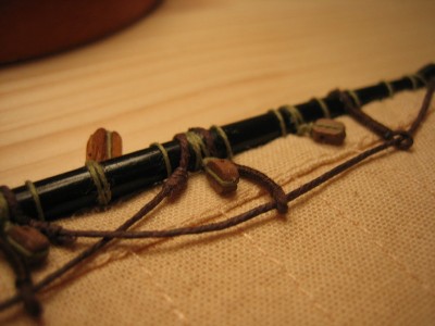

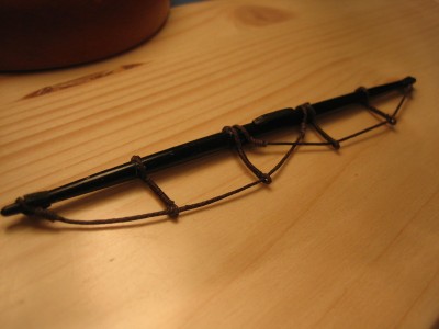

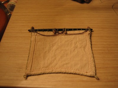

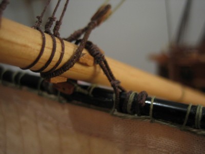

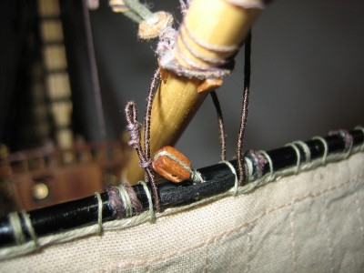

A mi me dan más la impresión de catavientos...Marinero_de_agua_dulce escribió:Estoy de acuerdo con guillermo: queda muy bien el contraste, pero (y puedo estar equivocado) no son cortos los cabos de los rizos??
*LA COURONNE (Terminado))
Re: Rizos
José Luis
José Luis
- ramon
- Mensajes: 4627
- Ubicación: madrid
Yo creo que están en el límite...tened en cuenta que la vela es inmensa.
- zapalobaco
- Maestro
- Mensajes: 2333

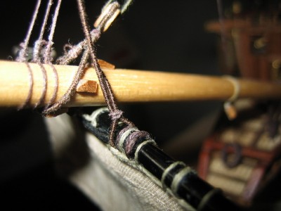

A la escala en que están, creo que son correctos.
Son matafiones, sirven, como ha dicho Ramón, para recoger vela en caso de demasiado viento, y suelen tener hasta tres niveles de recogida, se atan a la percha cogiendo cada pareja de cada lado, hay una hilera en cada lado de la vela, y su longitud debe ser la necesaria para abrazar la percha más el trozo de vela que recogen.
Ha partir de cierto tamaño, todo tipo de velas las llevaban, y las llevan, de hecho en los modernos barcos de crucero las velas se pueden recoger dentro de la botavara y por eso no los llevan.
Gracias por los comentarios y por las aclaraciones, yo no hubiera sido capaz de expresarlo tan bien. Voy a hacer todos los rizos igual a esta vela.

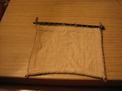

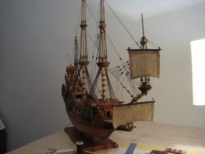

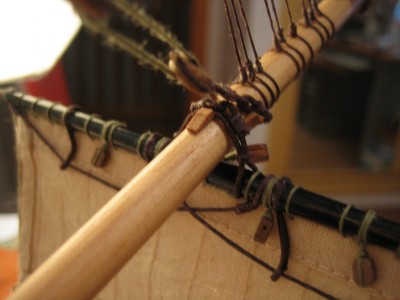

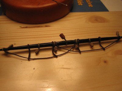

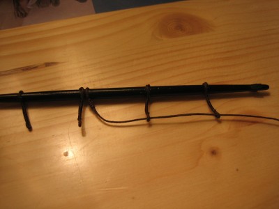

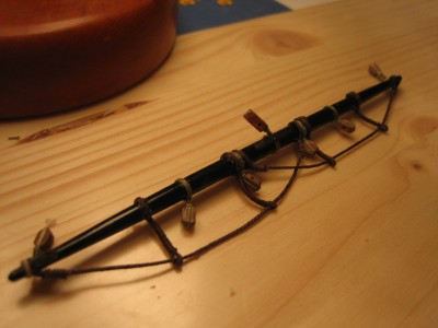

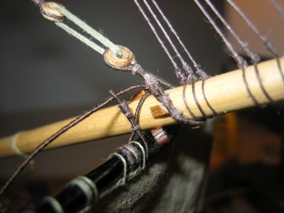

Para no aburrirme con procesos monótonos, voy a ir colocando las vergas y velas de proa a popa, preparando verga a verga según avance.
pongo los últimos avances

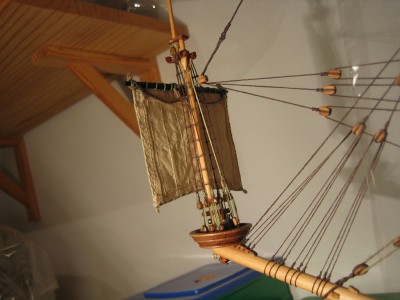

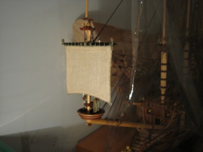

muy bien Conn veo que vas rapido pero tambien seguro,al final las dejas de ese color (las velas)no las oscureces más
asi que a ha Madrid HE que callao lo tenías,seguro que lo pasaras bien,ademas tengo un presentimiento que la reunión va haber excelentes modelos sera un año muy bueno
saludos Guillermo
saludos Guillermo
La velas las dejo así, creo que tienen el color adecuado, quizás con la luz de bombilla parecen más claras que en la relaidad.
