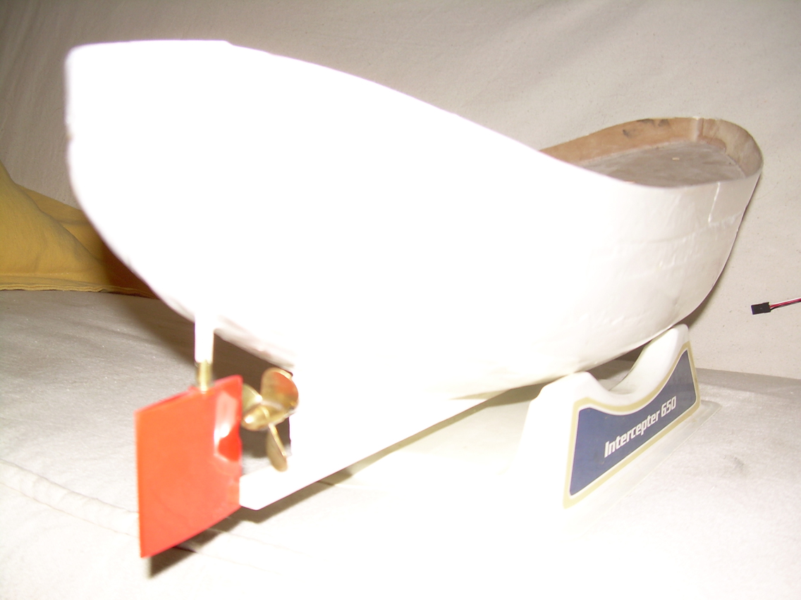

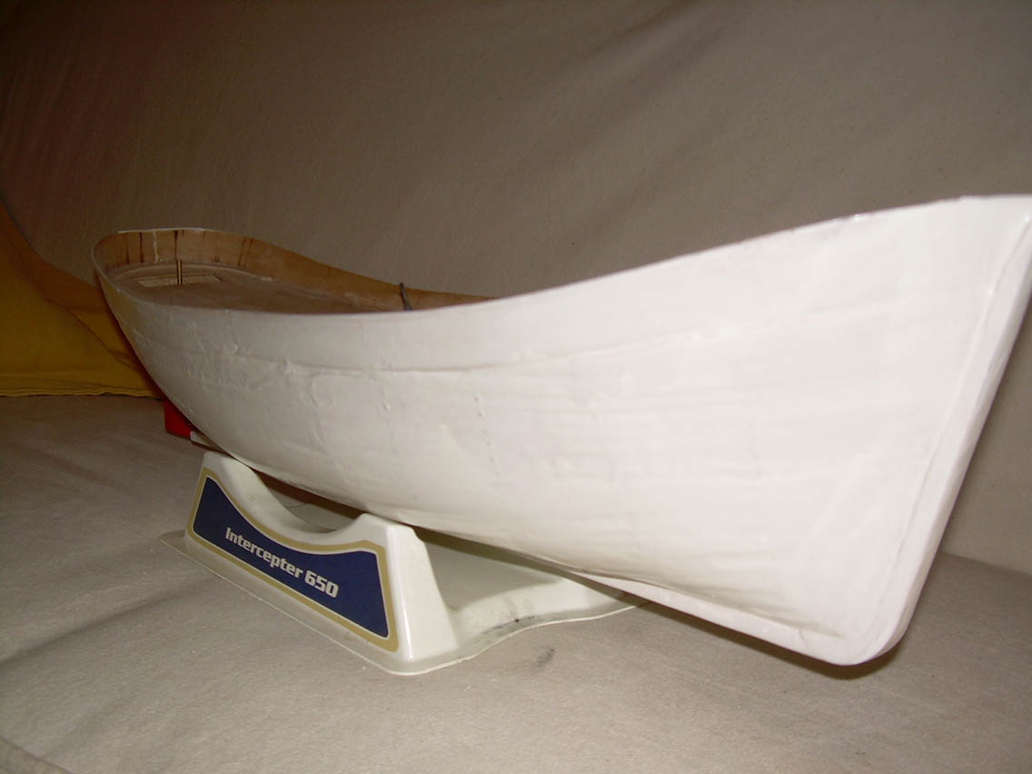

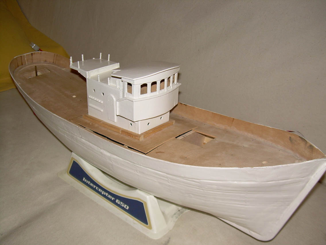

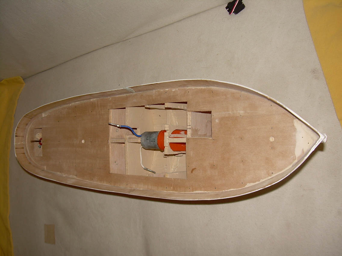

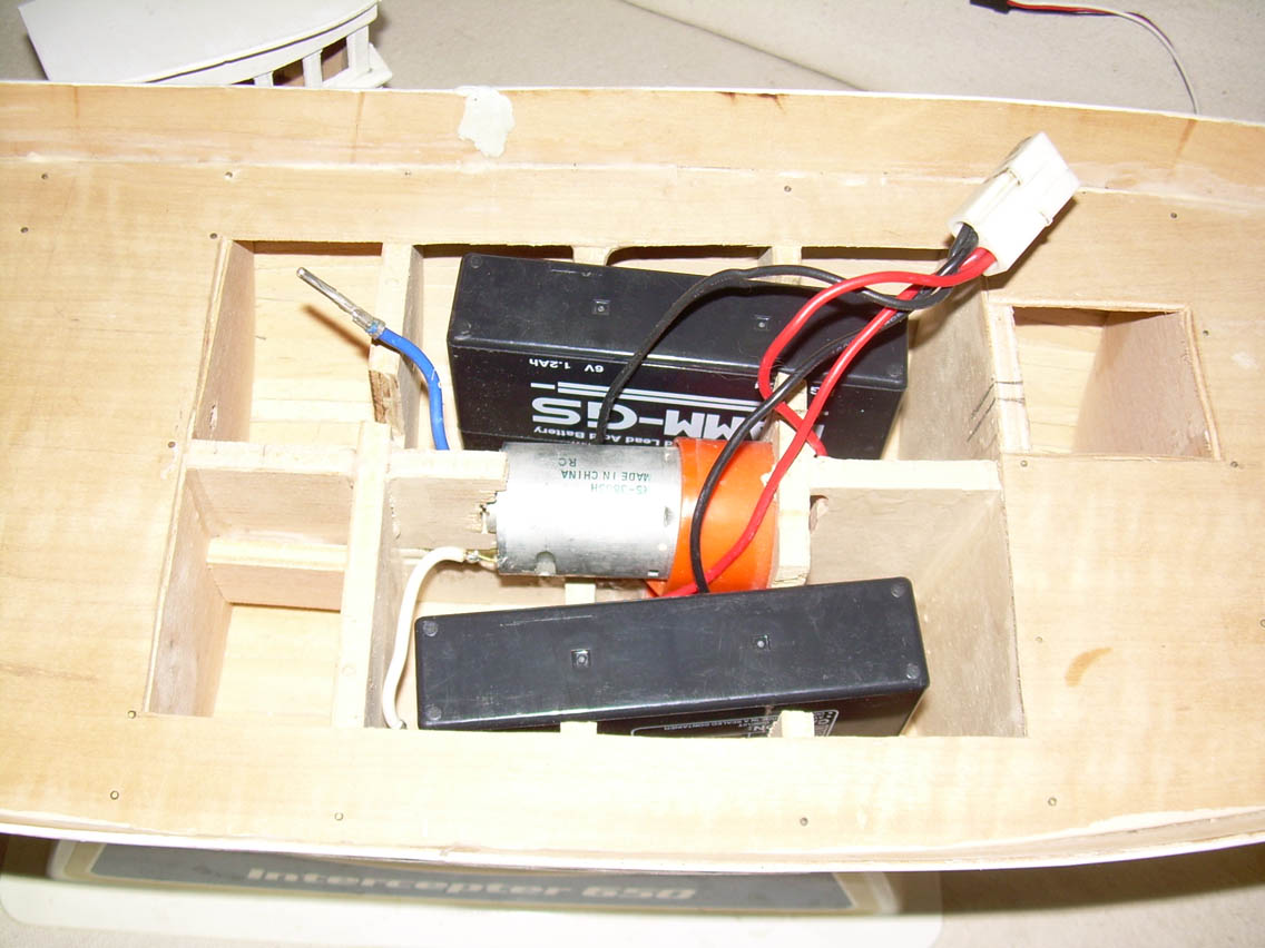

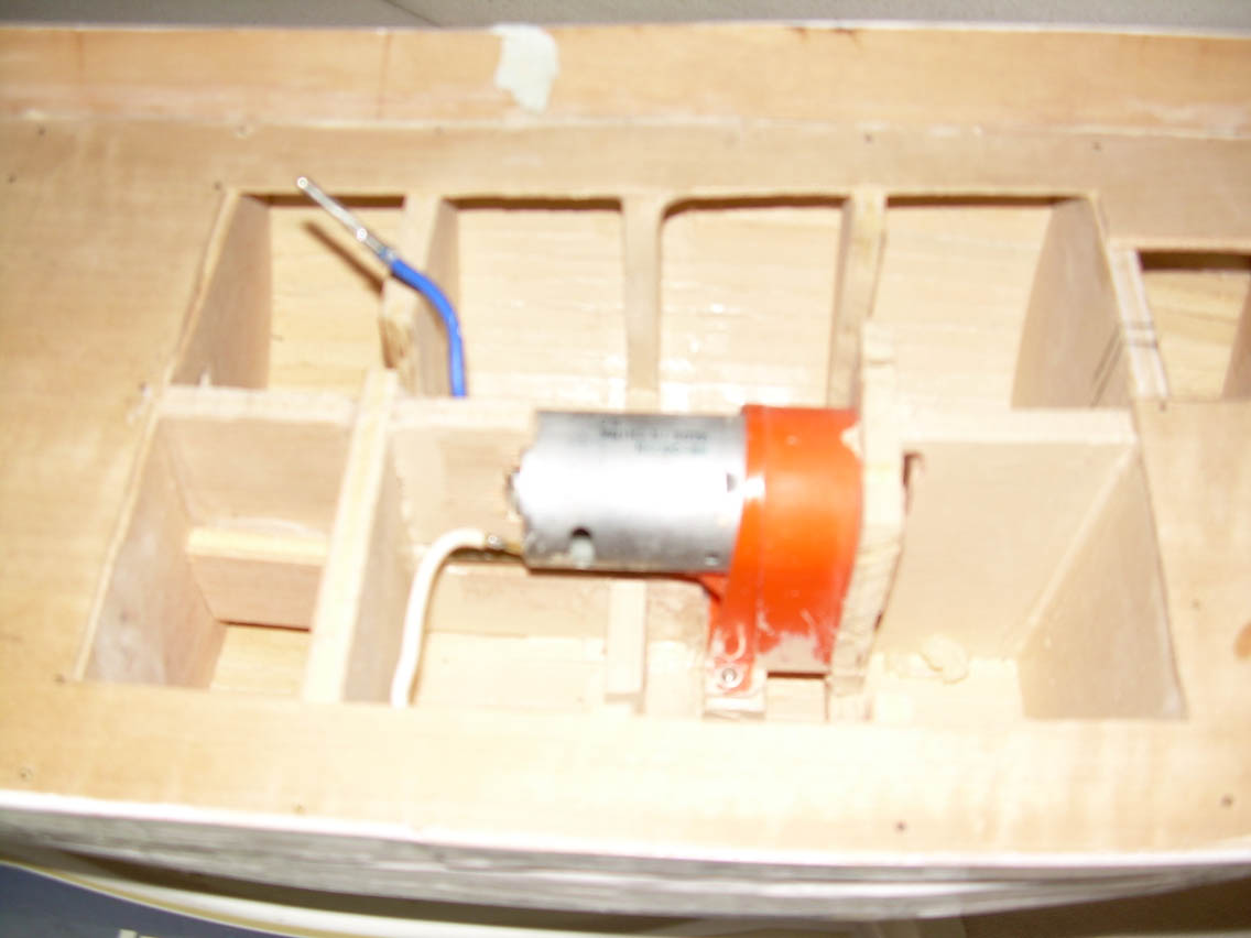

Hola:
Yo llevo con este proyecto bastante tiempo, pero no tengo mucho tiempo para terminarlo.
Te mando una fotos para que veas mis ideas.
El casco lo recubri de resina de epoxi para impermeabilizarlo, y la prueba de flotacion perfecta.
El equipo rc tambien funcionaba, pero quiero hacer una modificacion en el servo del timon
El equipo motor es un robbe mini kompaq, con un motor 380 y reductora...q ademas hace un ruido semejante a un motor diesel ( sera por la falta de lubricante...)

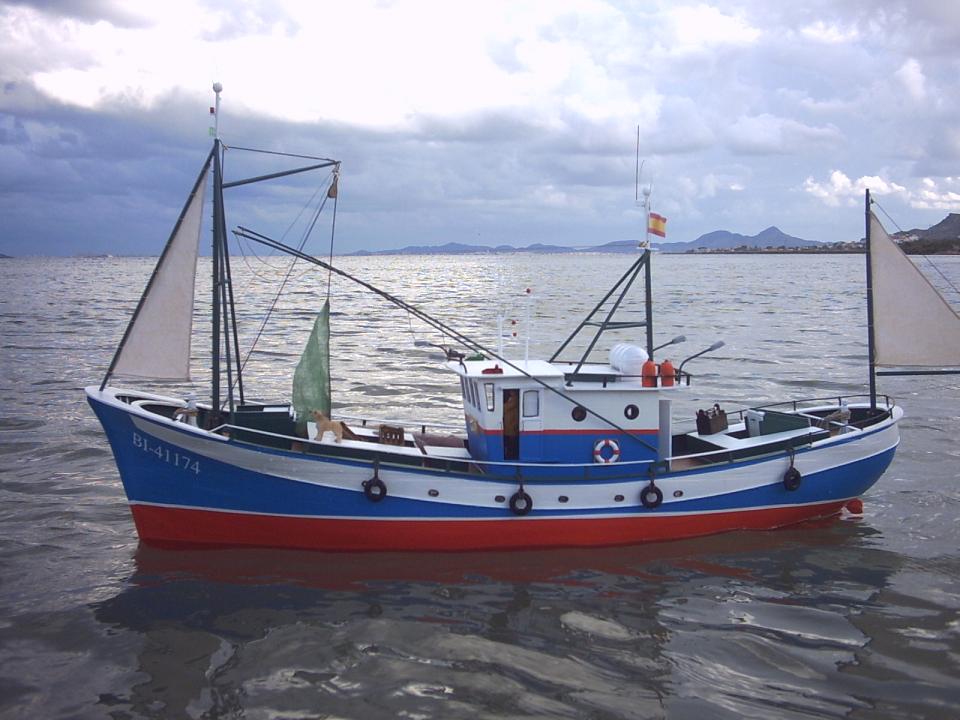

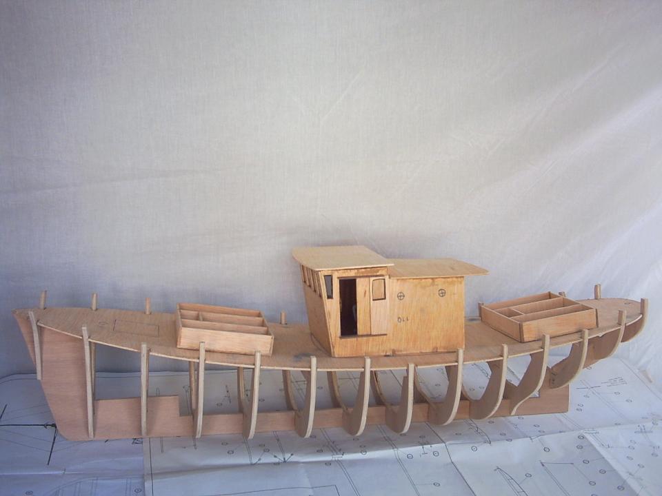

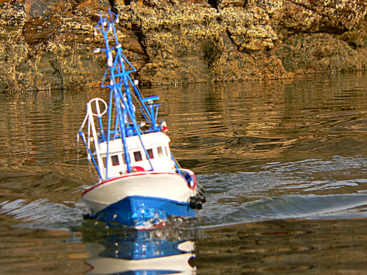

Hola soy Nacho Quintana, el autor del Andrea I que está en la galería de fotos. Lo peor de este modelo es que las cuadernas no están perforadas para poder ubicar sin problemas el sistema de rc. Yo tarde 2 meses en acabar el modelo y ponerlo a navegar. Fue mi primer barco navegable y disfruté mucho con su navegación, solo había que tener cuidado con los giros cerrados con cierta velocidad ya que se escoraba con facilidad. El precio del Marina II fue de 68 euros, el sistema de rc aparte, que está compuesto por motor Graupner Speed 500, variador Graupner Speed Profit 40, emisora Dash Sabber 2 canales.
Incluyo unas fotos de la construcción del Andrea I. Además en la galería de esta web (http://www.modelismonaval.com/galeria/pesqueros.htm) podrás ver algunas más.
Saludos y ánimo!!!!
Saludos y ánimo!!!!

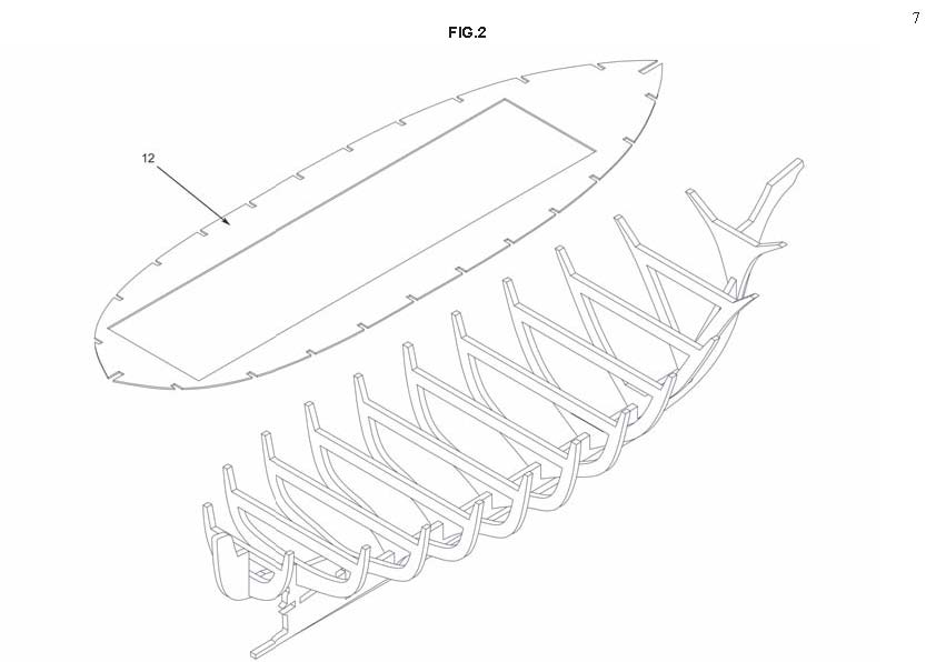

Re: ¿Marina II de Artesania LAtina como RC?
¿A qué te refieres con lo de no perder la línea del barco?.
Si estás haciendo el barco a escala más grande (1/25 ó 1/32) que la del kit (1/50), aplica una escala de aumento, recorta las cuadernas y marca un perfil interior a 1cm del borde de las cuadernas.
Recorta por ese perfil que ha marcado y vacía las cuadernas.
Forra el barco y después corta los baos que necesites para colocar la motorización
Esto supongo que lo sabes pero por si acaso.

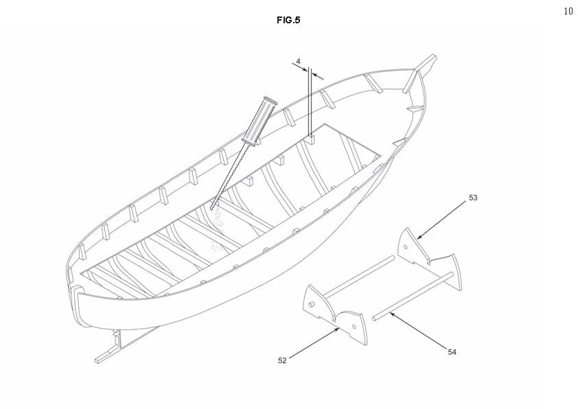

Esas cuadernas y esa falsa quilla, no te van a servir para RC, porque son para un modelo estático.
Puedes hacer el barco con eso, sin poner la falsa cubierta (no te lo recomiendo por los reviros).
Luego pasarte unos cuantos días con una fresadora o algo parecido, rompiendo todo por dentro para hacer hueco para la motorización, receptor, servos, etc
Mi consejo es que copies el contorno de la falsa quilla y de las cuadernas y lo adaptes a una estructura de RC.
Para eso, mira en el foro que hay un montón de ejemplos de cómo se hace un casco para radiocontrol.
En resumen; lo que te sirve es el CONTORNO EXTERIOR, de las cuadernas y de la falsa quilla, para no perder el aspecto del barco.
Todo lo demás tienes que adaptarlo
Luego cortas los baos transversales
