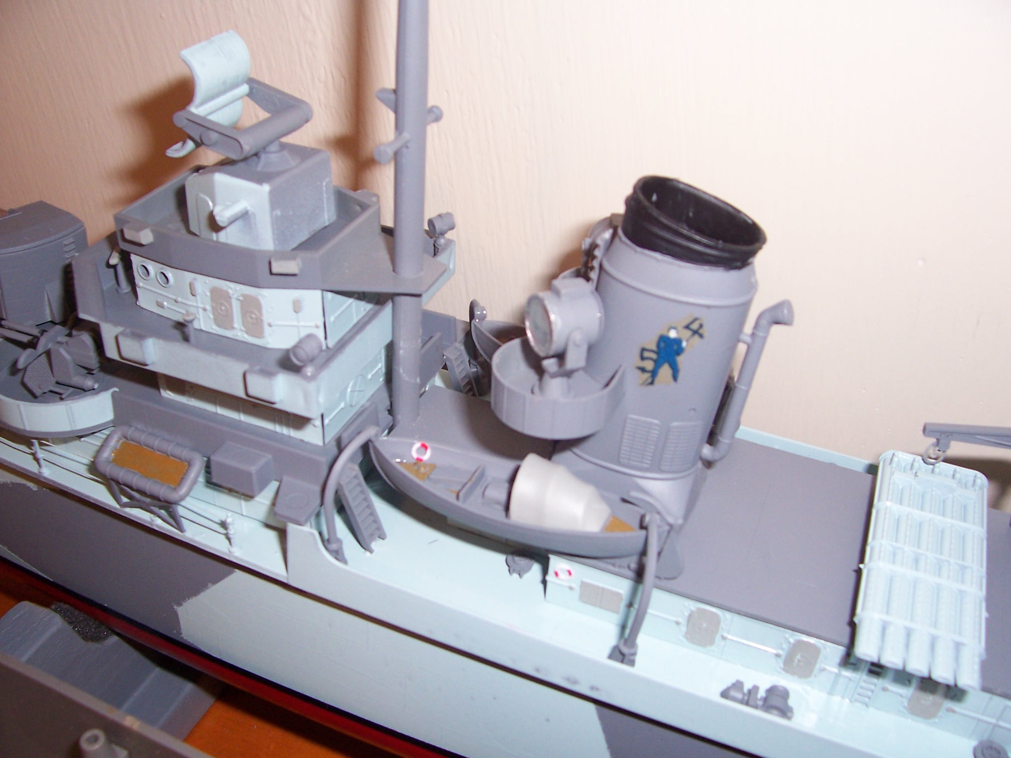

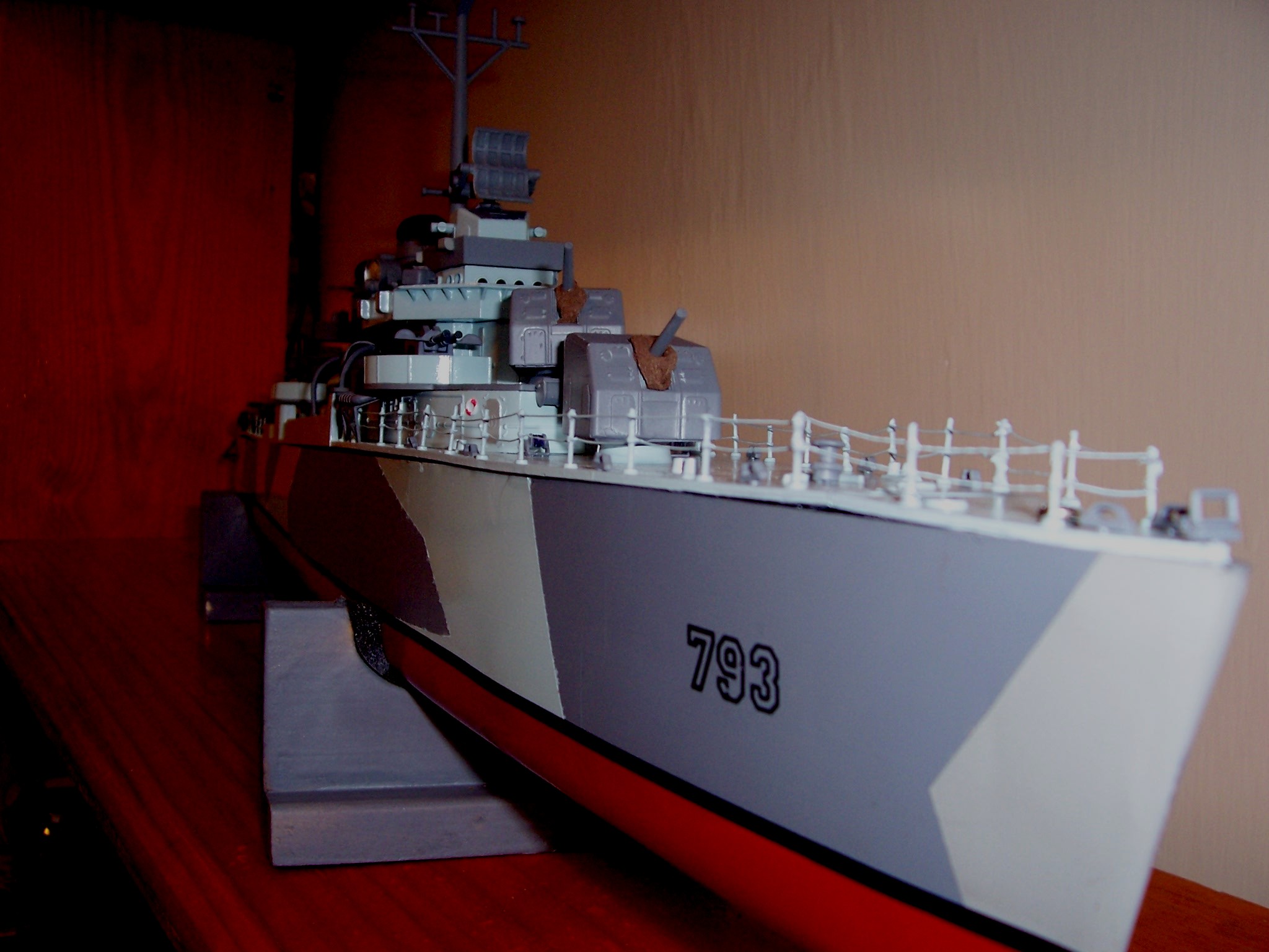

Este es otro de mis modelos, (tengo tres fletchers de Lindberg) uno de ellos el que está en las fotos anteriores el Cuauhtémoc, es un modelo de Linderg Destructor 1/129. Y este el Cassing Young, que estuvo en batallas muy importantes, entre ellas Iwojima, y la del golfo de Leite.
Fue uno de las mas aguerridos combatientes, y sobrevivio a un ataque kamikaze el 30 de Julio de 1945 en Okinawa.
Delos pocos Fletchers conservados a la fecha, está éste como museo flotante en Boston Mass. EUA desde la fecha de su retiro en 1978.
Es un modelo radiocontrolado con un sistema muy practico y muy efectivo. navega de manera sobresaliente.
foto3
foto3
foto 2
foto 2
foto 1
foto 1
