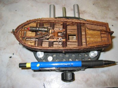

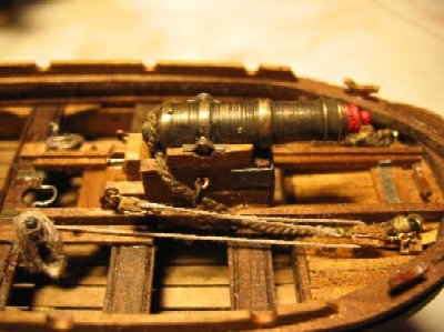

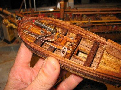

Hacía falta esta sección. Como la cosa va de botes, cuelgo esta chalupita que hice hace unos meses en plan de prueba. La de Cayetano cabe dentro.

La hice con el sistema de molde, de hecho la hice para probar el sistema de molde pues nunca lo había probado antes, así que las cuadernas están hechas conforme a tal sistema. En cuanto a la madera es íntegramente nogal.

Ramón excelente trabajo, lo que me intriga es el envejecido del cañón es pintura o tratamiento?
ramon
Mensajes: 4627
Mensaje por ramon »
Es laton torneado, luego le aplico liquido de pavonar (deep blue) y lo termino con un poco de lana de acero 0000. El tapaboca es madera torneada y pintada.
