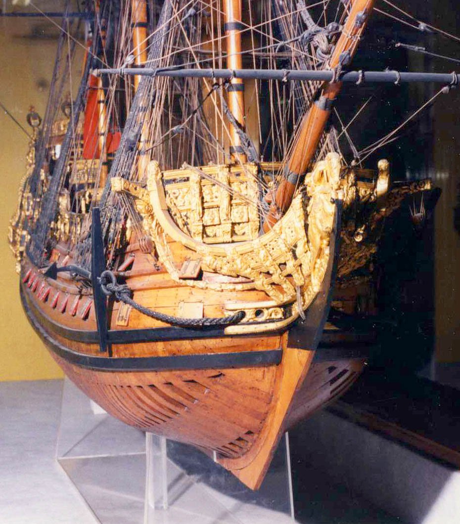

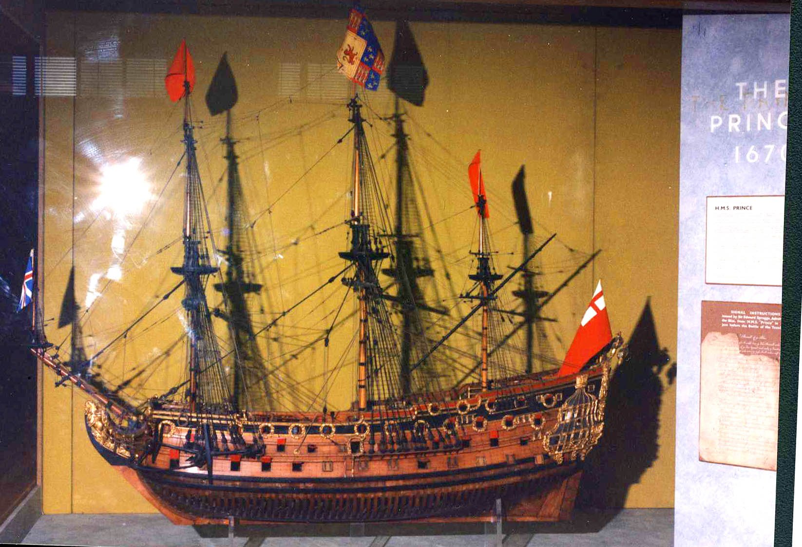

Hoy bastantes museos apoyan en piezas de metacrilato, y así le puedes dar la escora que quieras aunque desde luego está mejor en un mar aunque sea una plancha lisa.

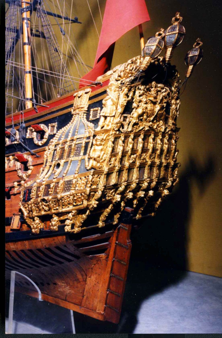

Habrá quienes opinarán que le quita valor al modelo, pero hace 34 años tomé estas fotos del HMS Prince que se consideraba el modelo más valioso del mundo.

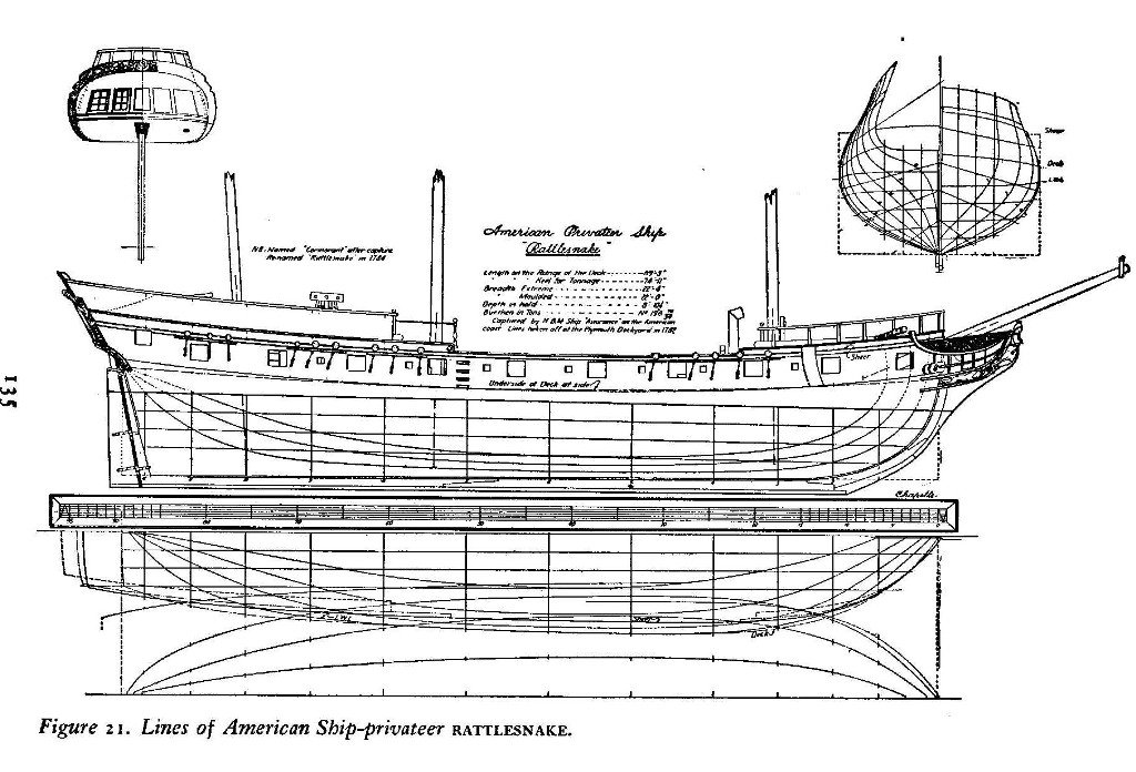

Hola Cayetano , ya sabes que del 16 no sé nada y del 17 muy poco, no hay casi planos, los del Ambitieux son una reconstrucción y sí tiene diferencia de calados aunque poca. Los de Baker no tienen.
Pero del 18 entiendo un poco, lo suficiente para saber que tu corbeta corsaria francesa le Tonant es una estafa de Lusci ( a mí también me la coló hace 55 años) realmente es la corsaria americana Rattlesnake cuyo plano viene en los libros de Chapelle por ejemplo.

Hola José Luis, ya sé que no te gusta el barroco pero el Rattlesnake es de un poco más pacá es estilo gringoco.
Lo de proa es cierto que parece delgadito, el barco tiene que correr mucho , no se contempla embarrancar y de todas formas fué capturado por una fragata que al ser mayor andaba más como bien sabes . Te toca ser adrizao porque si a un cliente le entregas la maqueta de un proyecto con el edificio desplomado sale corriendo.

Te agradezco mucho la información de que el original de la corbeta es la Rattlesnake que incluye Chapelle en su historia de los barcos a vela americanos, cosa que yo no habría percibido nunca, aunque la verdad es que tampoco he buscado nada. De momento no he hecho más que la quilla y las cuadernas y, gracias a tu información, a partir de ahora me orientaré con los planos de Chapelle que, con solo tres láminas, dan una información mucho mejor que la de Lusci.
De todas formas, en el plano de Chapelle la diferencia de calado entre proa y popa es casi inapreciable a simple vista.
