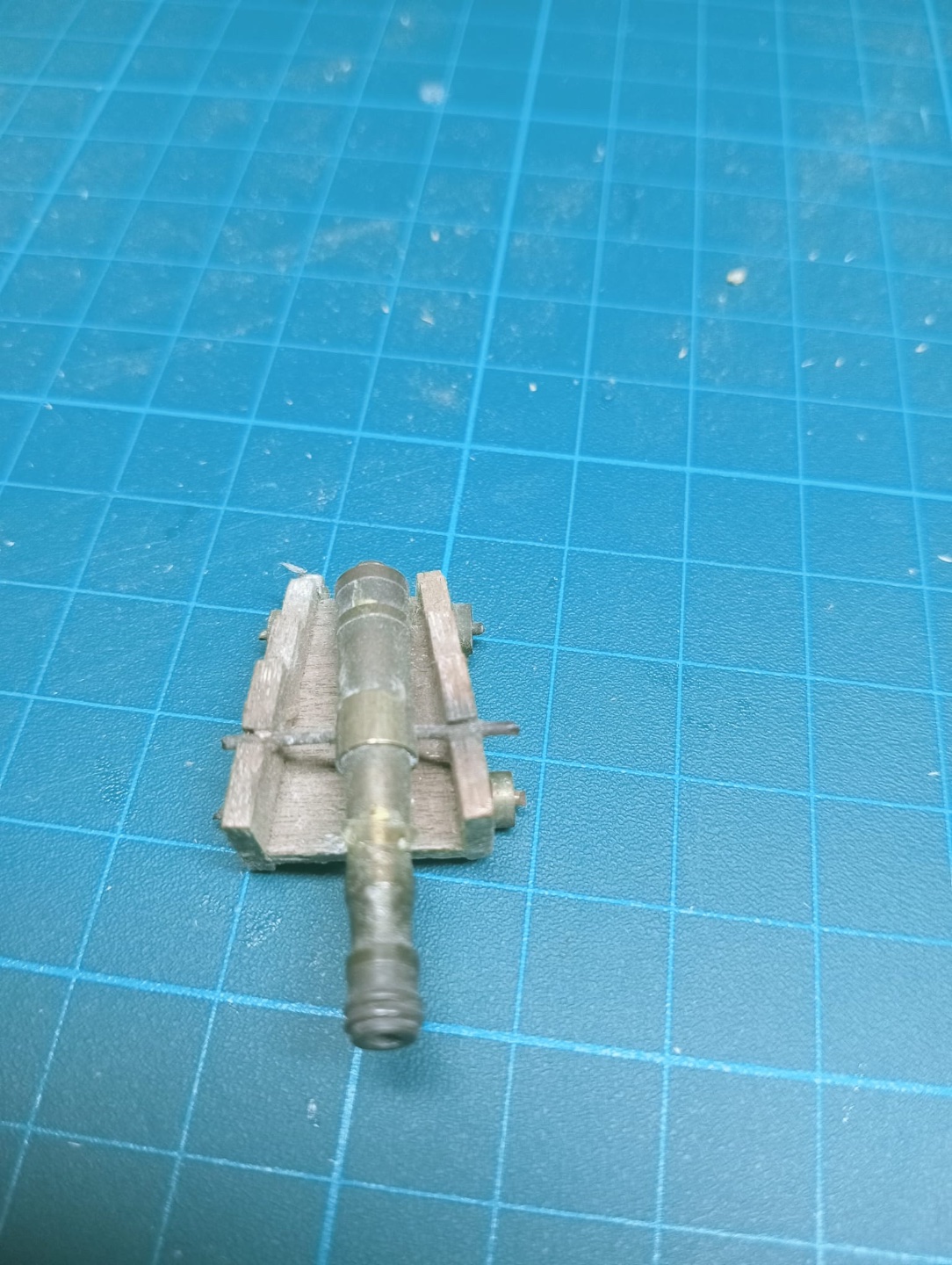

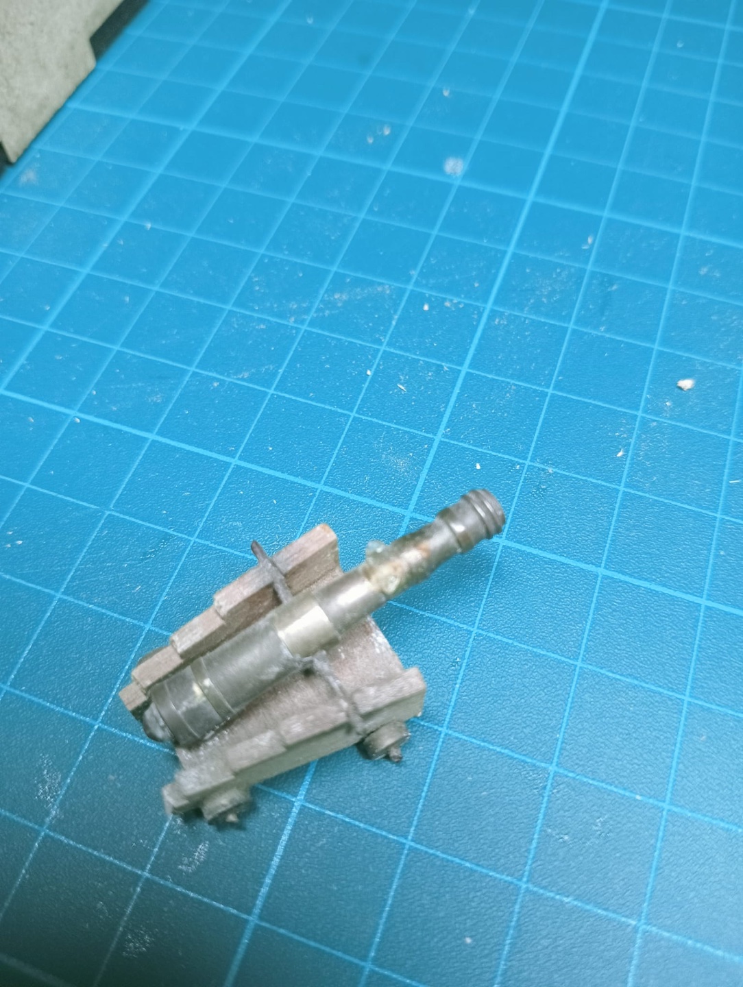

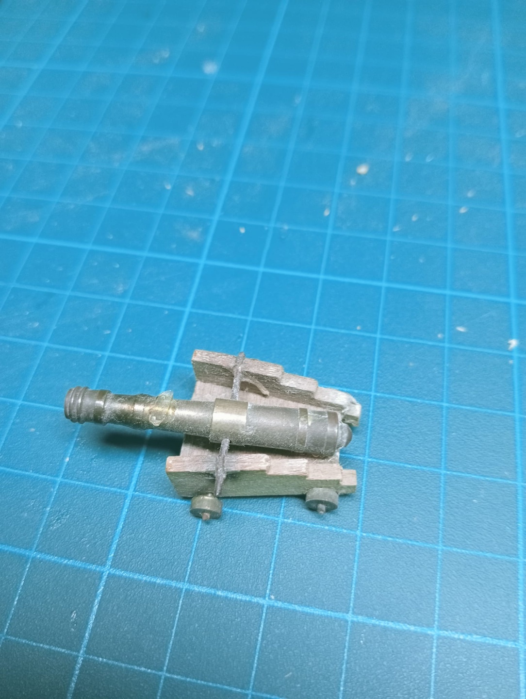

aqui pongo fotos del canon que estaba e la mesa de jugar al mus........ explícame, por favor, que es lo que está "al verez"

Hola.
Para empezar, las cureñas de cuatro ruedas no eran utizadas en los barcos españoles de esa época. Comenzaron a utilizarse a finales del xvii o principios del xviii.
Centrándonos en las cureñas del modelo en cuestión vemos que son más anchas en la parte delantera que en la trasera, cuando debe de ser exactamente al revés: más estrechas por delante y más anchas por detrás, siguiendo el perfil del cañón.
En este enlace se explica perfectamente y puedes comprobar todas las diferencias.
https://www.todoababor.es/historia/cano ... -y-partes/
Por otra parte, este disparate de montaje de la banqueta de la cureña exige unos muñones ridículamente largos para llegar a los cojinetes de las gualderas. El artista se inventó una fantasiosa brida que rodea la caña del cañón para poder sujetar semejantes muñones. Esto me hace pensar que este barco puede no proceder de un kit como ha sugerido el compañero libra63. Pero vete a saber, tiene cosas desconcertantes y la de los cañones es muy llamativa.

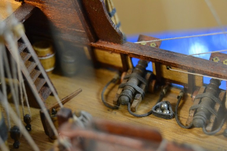

Mirad este enlace porque merece la pena.
viewtopic.php?t=16197
En él se puede ver que las cureñas tienen su posición lógica.
Lo del modelo del hilo con las abrazaderas en la caña de los cañones para sujetar los muñones me parece inverosímil. Me parece que todo ello debió de ser cosa del que montó el kit que pegó al revés la suela de las cureñas y luego no sabía qué hacer para que los muñones llegasen a los cojinetes de las gualderas.

Cayetano escribió: Mar Ago 05, 2025 9:50 pm
Vaya, si es el mio. No me acordaba de que lo tenía en la Gambuza. Si, es un modelo muy resultón pero creo que para el que no entienda de barcos, (para mi en su momento y me atrevería a decir casi ahora también). Recuerdo que no llevaba gambotas para beque y sujetar el entablado, ahí, guiándome por dibujos de otros que vi no se donde. le puse unas primitivas, para que por lo menos tuviera un apoyo figurado en contrachapado.

Pues sí Manuel, es el tuyo. Muestras perfectamente cómo es el kit de Constructo y se ve clarísimamente cómo tú montaste las cureñas correctamente, lo que me hace pensar que el desaguisado del hilo procede del artista que montó el modelo y no del kit.
Como corolario, yo diría que, puestos a restaurar el modelo, se podrían arreglar las cureñas y cañones para dejarlos como estaba previsto en el kit, y corregir así el grosero error de quien hizo el montaje.
