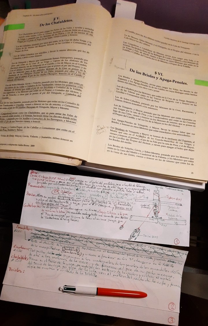

Cierto Leopoldo, esta situación se arrastra desde febrero ... desde febrero lo dejé parado y el otro día seguí tu consejo. Que razón tenéis todos, dejé una maniobra a medio hacer .... y he tenido que volver a empezarla. He seguido estudiando las maniobras siguientes.Leopoldofran escribió: Mié Jun 04, 2025 10:08 am Miguel, siento lo de tu mujer y os deseo una pronta recuperación, pero si es posible no lo dejes aunque le dediques solo una hora al día porque un cambio tan fuerte en tu actividad puede tener consecuencias indeseadas.
Pero lo más importante es que el cáncer de pulmón de mi mujer ha sido extirpado completamente y no necesita tratamiento, solo a caminar para recuperar la capacidad pulmonar, esta pesadilla va acabando e iré retomando el hobby, gracias a todos por los ánimos.
- RECOPILACION DE LAS MANIOBRAS.
- 20250608_215744.jpg (177.32 KiB) Visto 2847 veces

Hola Miguel, me alegro mucho de que tu mujer haya resultado curada en la operación. Tu estudio de la maniobra lo hice igualmente para la maniobra de la corbeta Descubierta, está muy bien salvo en dónde se hacen firmes las maniobras en cubierta, hace poco fotografiando el modelo del San Genaro y del Real Borbon en el MNM nos llevamos una sorpresa, no existían los cabilleros a la inglesa .
No se a que te refieres con los cabilleros a la inglesa.
Como son?
Y date cuenta, que además de la maniobra normal, pongo la de combate y en las contra-brazas tienen variantes.
Como son?
D. Cosme Damian de Churruca
- Mensajes: 6012
El cabillero a la inglesa es un tablón con agujeros empernado a la amurada, el San Genaro y el Real Borbón no tienen, pero a estas alturas como que no te he divho nada, quizás para el siguiente. Saludos

- REGLAMENTO DE PERTRECHOS 1792, CANTIDAD, MOTÓN DE LA PALOMA CON ...
- 20250309_154244.jpg (138.49 KiB) Visto 813 veces
- REGLAMENTO DE PERTRECHOS 1792, CANTIDAD, GAZA.
- 20250309_155209.jpg (77.88 KiB) Visto 813 veces
- REGLAMENTO DE PERTRECHOS 1792, CANTIDAD, USTAGA (OSTAGA).
- 20250309_155120.jpg (144.82 KiB) Visto 813 veces
- MOTÓN DE LA PALOMA.
- 20250318_224210.jpg (39.87 KiB) Visto 813 veces
