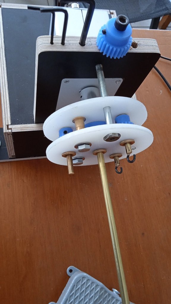

Algunas imagenes mas, gracias amigos, un saludo

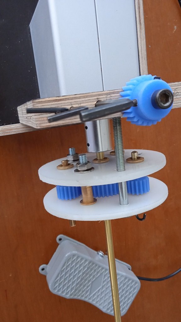

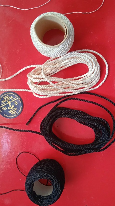

Personalmente ahora que se hacer los cabos yo, y como quedan, no compro nada más, hilo de Gütterman para evitar el pelo, y las dilataciones. el sistema es el mismo, salvo que tu lo has realizado con ruedas dentadas, pedal de maquina de coser, etc, y el mio es más rudimentario, jejejeje. Un saludo maestro.
Mensajes: 6070
Re: Santísima Trinidad 1769 / 1805

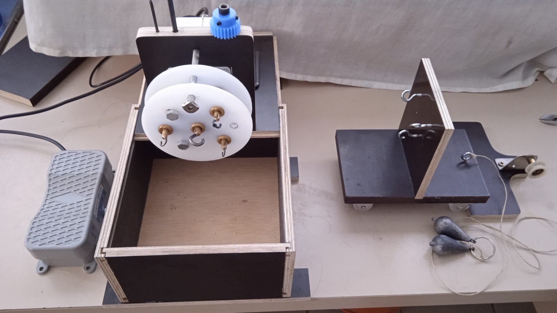

Hola Liberto. Un par de cosillas. La aforradora en mi opinión es mejor corta porque el hilo a aforrar flexiona menos. Teniendo ejes huecos no hay problema de aforrar por tramos. El contrapeso de la colchadora es mejor que vaya en doble o sea que si baja medio metro el carro avanza 1 m. Y que se vea, lo consigues con una polea en el techo, si quieres te mando un croquis
El hilo que has hecho parece perfecto, le has cojido la medida al contrapeso.
Lo de la medida de los palos mañana te llamo. El dibujo es bastante impreciso, por el tablero que uso que no le puedo poner buena iluminación, la precisión es de +/- 0,5 mm

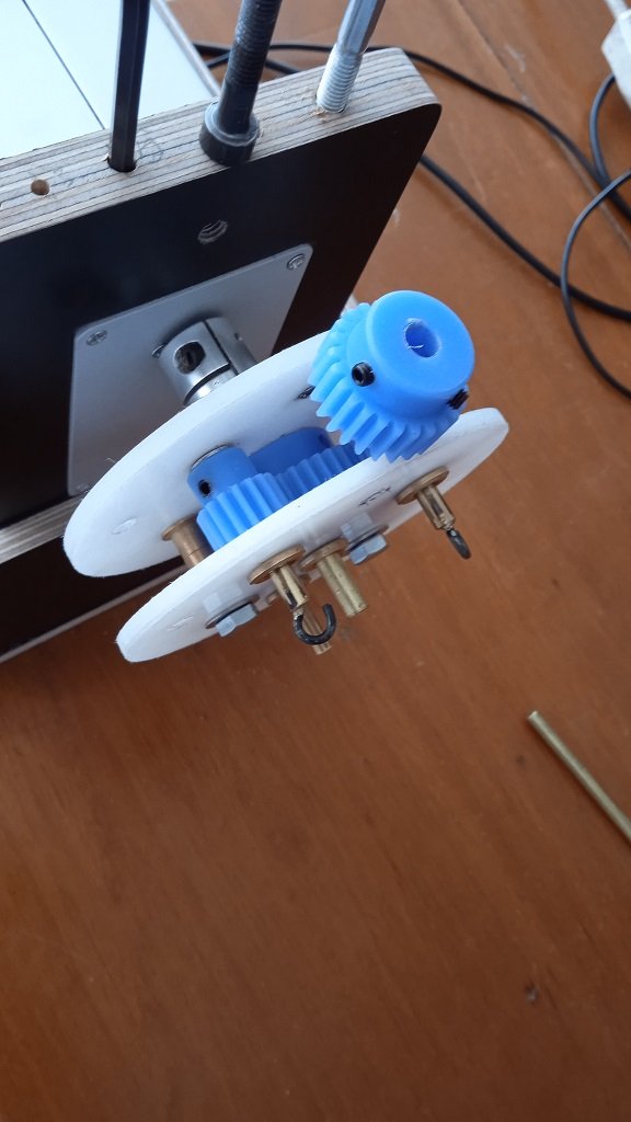

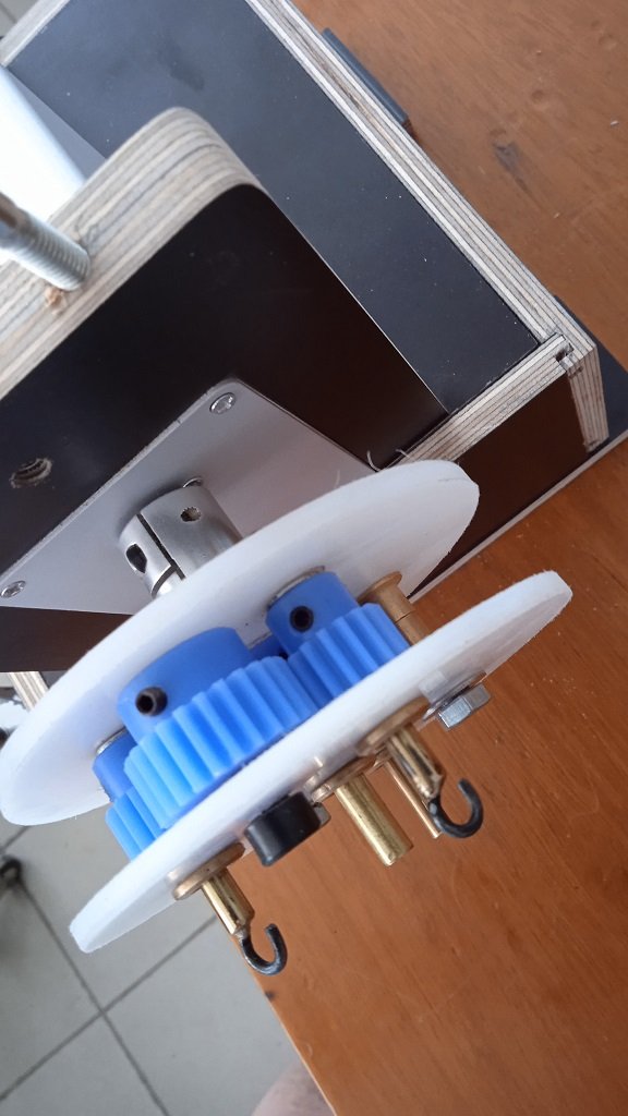

Hola Liberto
Me gusta mucho tu colchadora. La que me hice yo funciona como la tuya, girar ganchos y luego girar plato completo. Lo que no se me ocurrió es usarla para aforrar. Me parece "la pera".
Una pregunta solo, ¿puedes invertir el sentido del giro? para colchar en calabrote.
Buena pinta esos cabos.
Liberto Amate
Mensajes: 781
Ubicación: Gádor (Almería)
Mensaje por Liberto Amate »
Saludos Eli, normalmente los estáis, y el cabo del ancla se forman con cuatro ganchos y uno central para el cordón de refuerzo, mi maquina esta preparada para eso.
Como puedes ver tengo colocados tres ganchos, y el central que va colocado en el piñón de arrastre. Ahora con tres ganchos no tendríamos nucleó central para colocar el cordón de refuerzo, harían falta 4 ganchos, y seguir con el central, que cuando tenga que aforrar lo cambio, y le colocare un eje perforado con una polea para fijar y a la vez controlar el sobrante.
Amigo Eli, ya seguiremos un abrazo Liberto

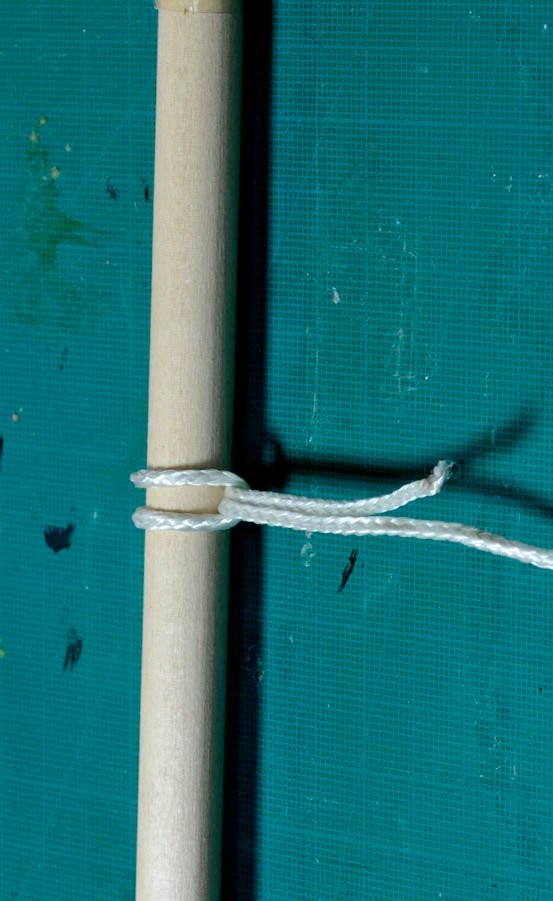

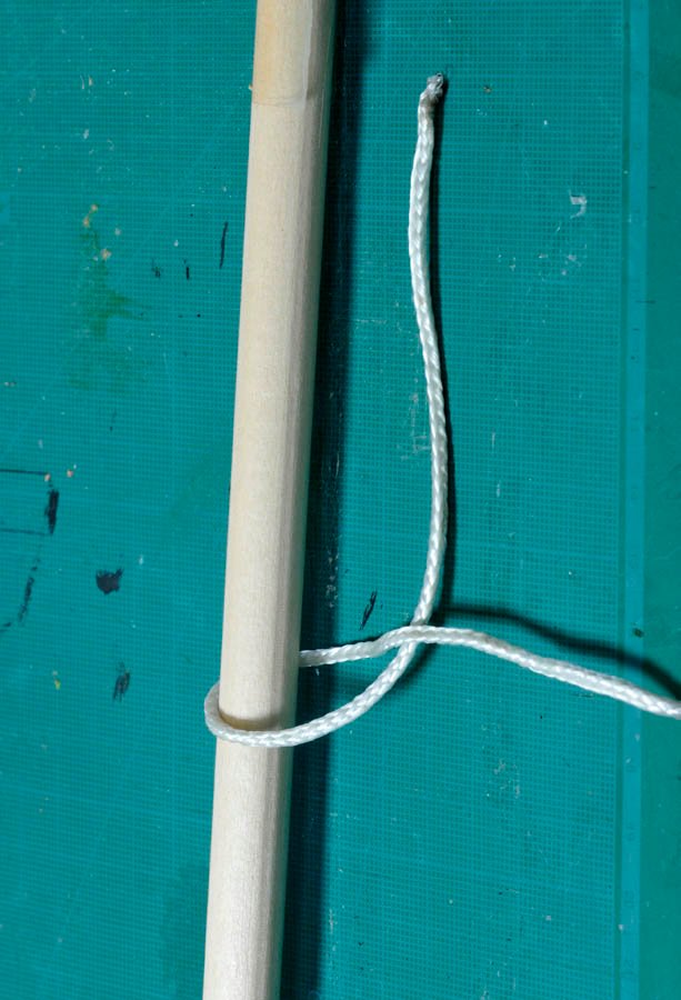

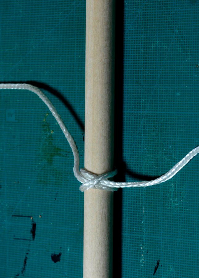

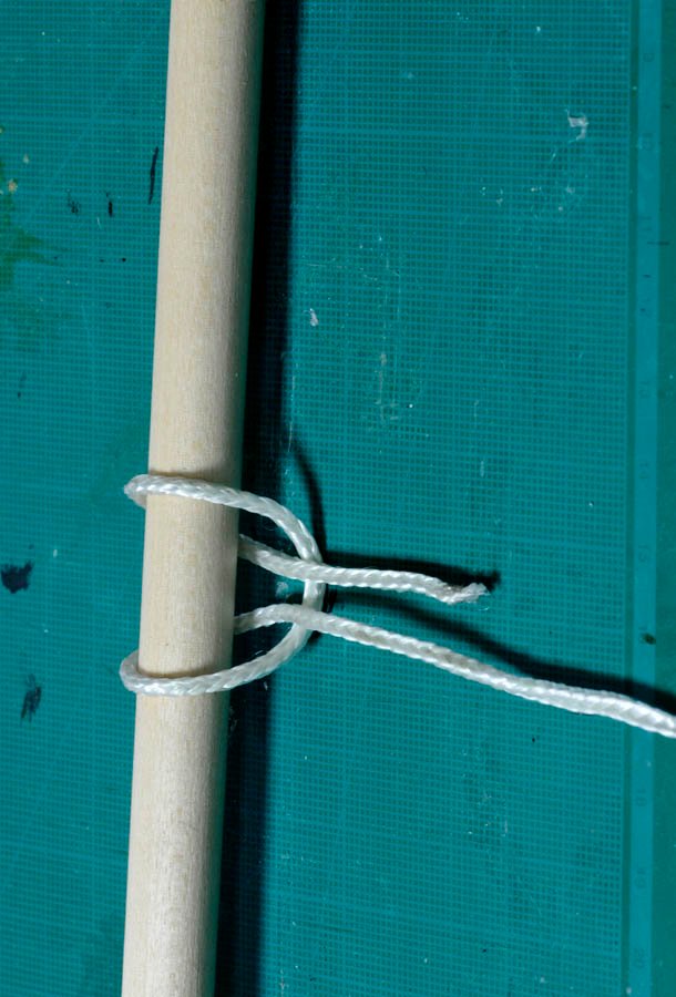

Pongo unas fotos del nudo para los obenques extremos ( cabeza de alondra) y una del ballestrinque para los centrales. En realidad en el extremo del obenque se hacía una gaza que se amarraba con piola al obenque, pero a este tamaño no es fácil, al menos el cabeza de alondra lleva los chicotes hacia dentro.
Yo uso el hilo Gutterman de 0.3 mm ,color 815 o semejante, pero muy oscuro o negro, que viene en bobinas de 100 m.

Saludos compañeros, y gracias por la información que vais aportando y de la que todos aprendemos y de paso recordamos estos pequeños detalles.
Lo del nudo del compañero Leopoldo si que me va a venir bien, poca jarcia he montado pero siempre he utilizado el ballestrinque de extremo a extremo del flechaste. Un abracico para todos y cuidaros mucho Liberto

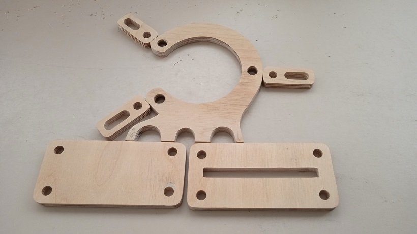

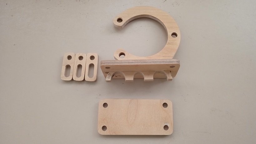

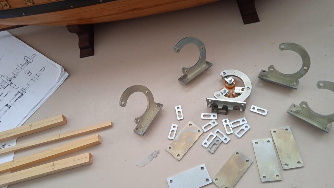

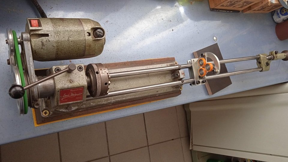

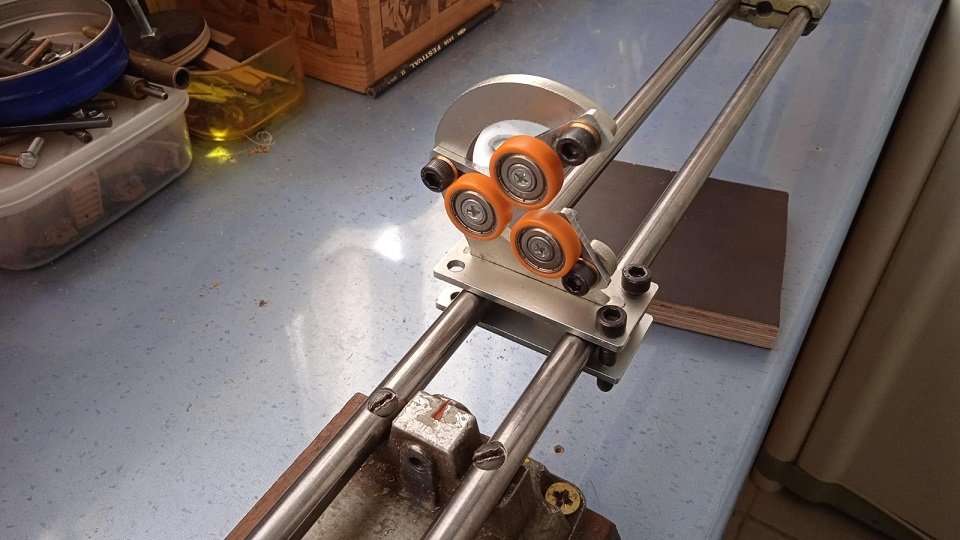

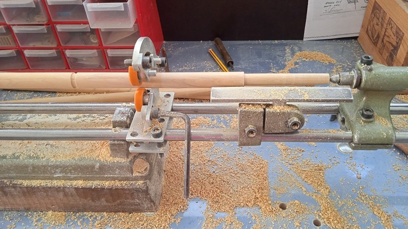

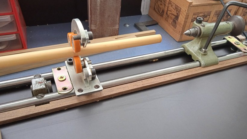

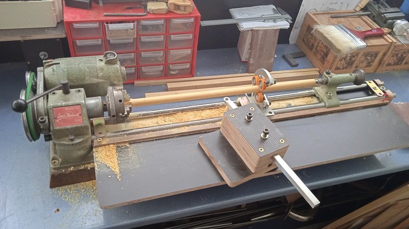

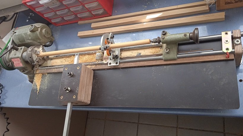

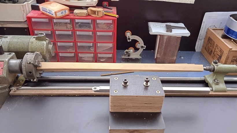

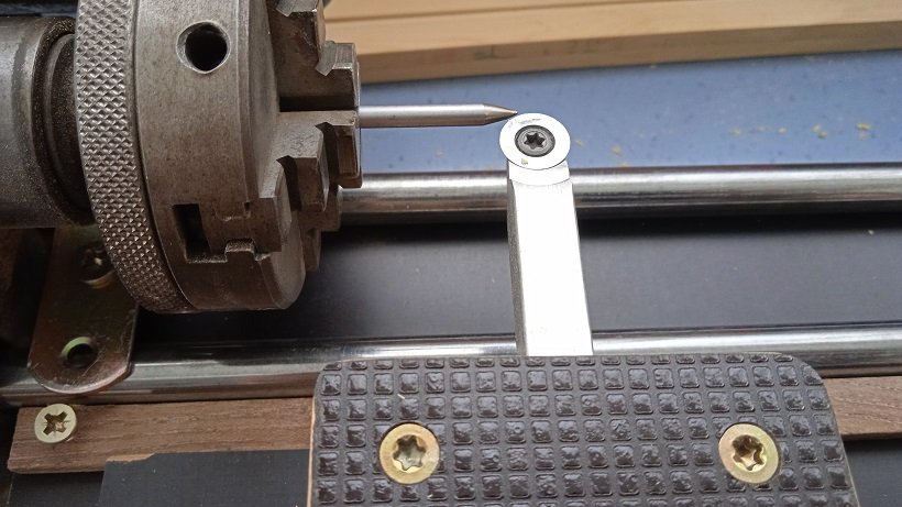

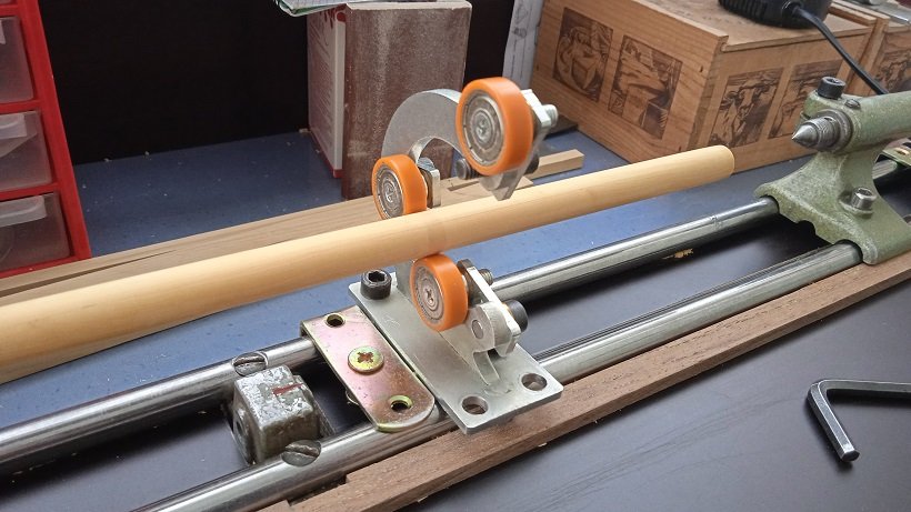

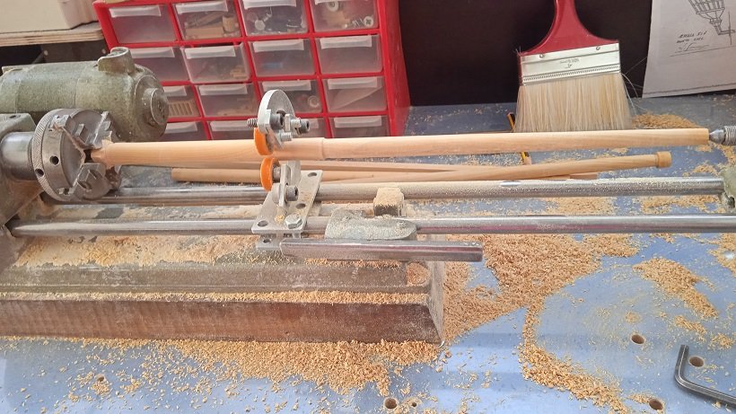

Buenas tardes compañeros, me he preparado estos cacharritos para trabajar con mas comodidad en el temas de los palos, y algunas cosas con largo especial. La luneta no tenia la original de mi pequeño torno Emco Unimat SL me la han preparado mis sobrinos, les hice un modelo en madera y me lo han pasdo en acero. y las dos barras de la bancada, para ganar distancia entre puntos, ya os contare como va.
Un abracico compañeros. Cuidaros mucho que estas calores matan¡¡¡

Liberto, está muy bien esas lunetas!!!

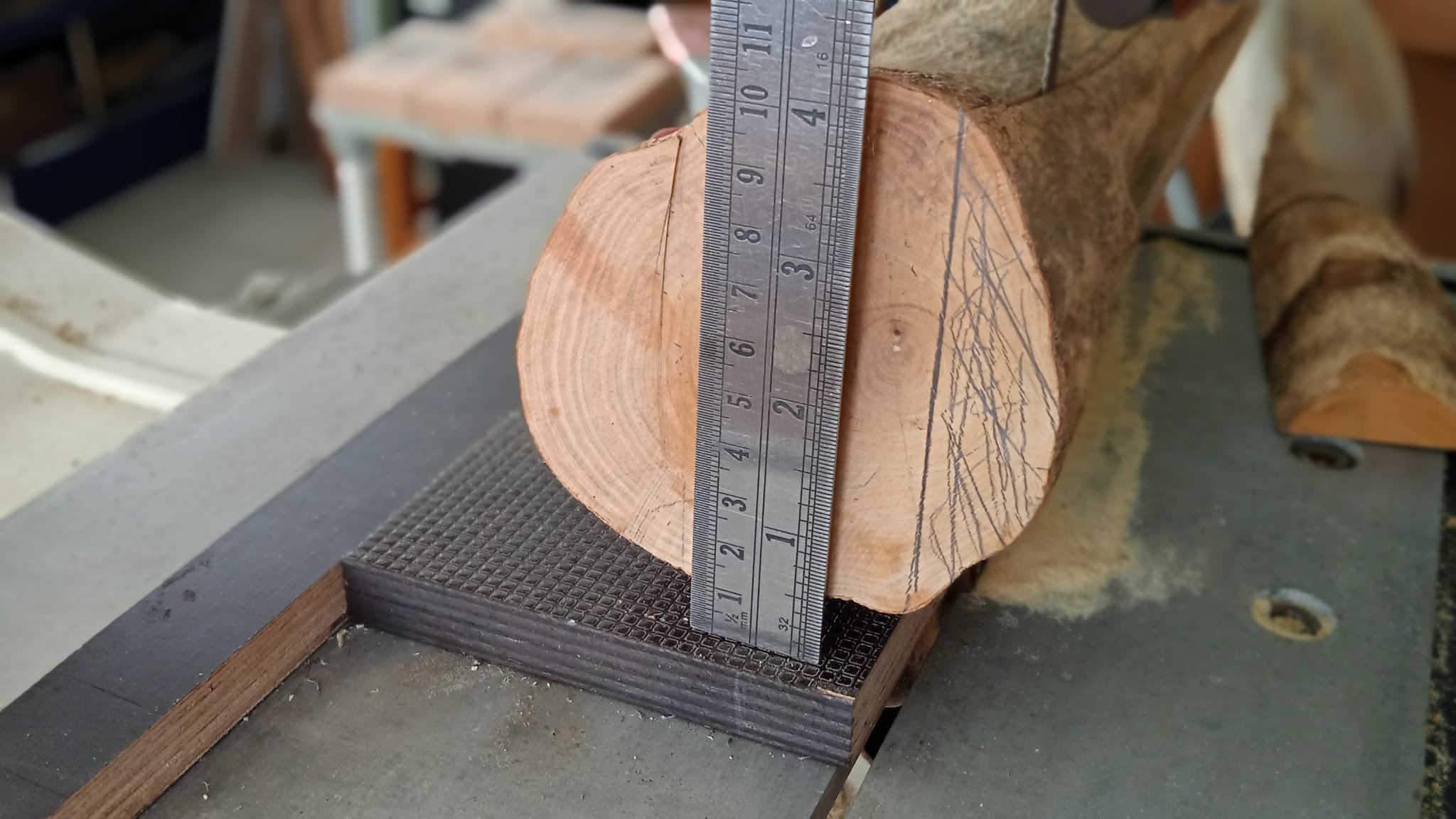

¿Ese tronco el boj? Lo pregunto porque la piel lo parece aunque no sabría asegurarlo.
Liberto Amate
Mensajes: 781

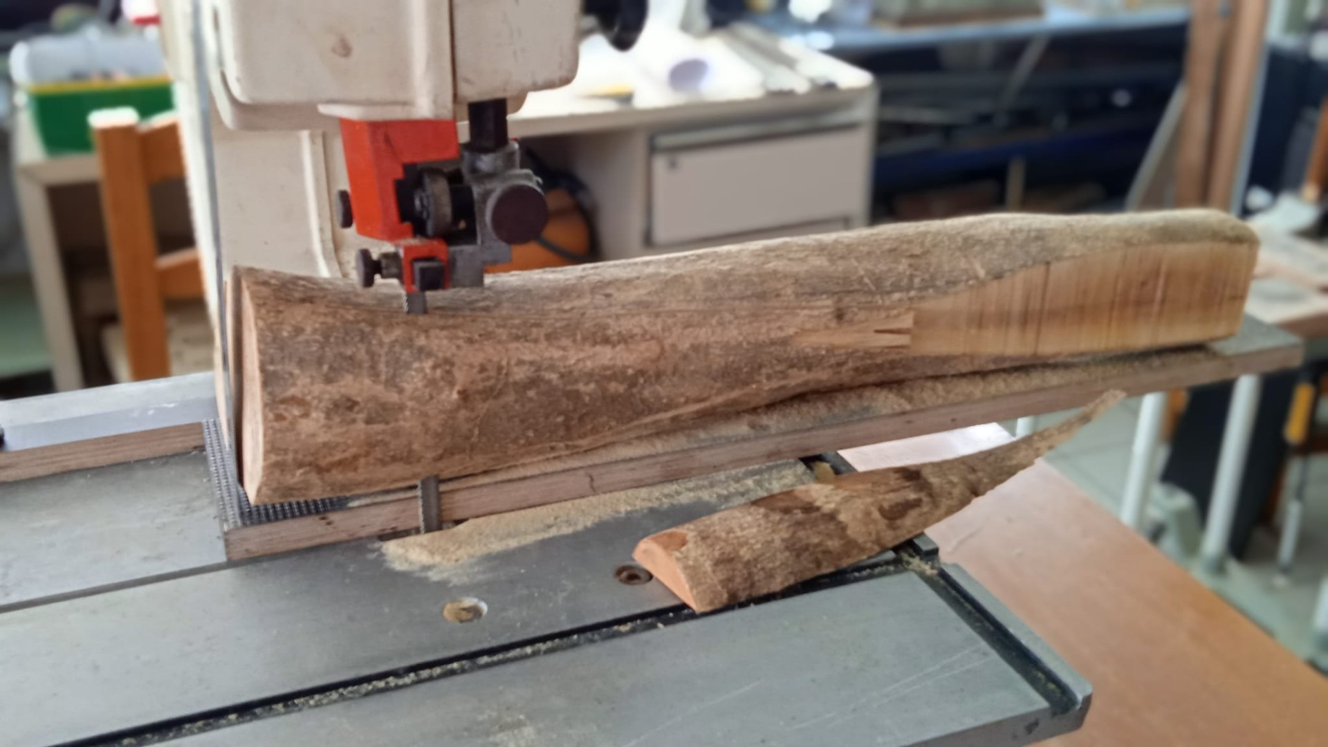

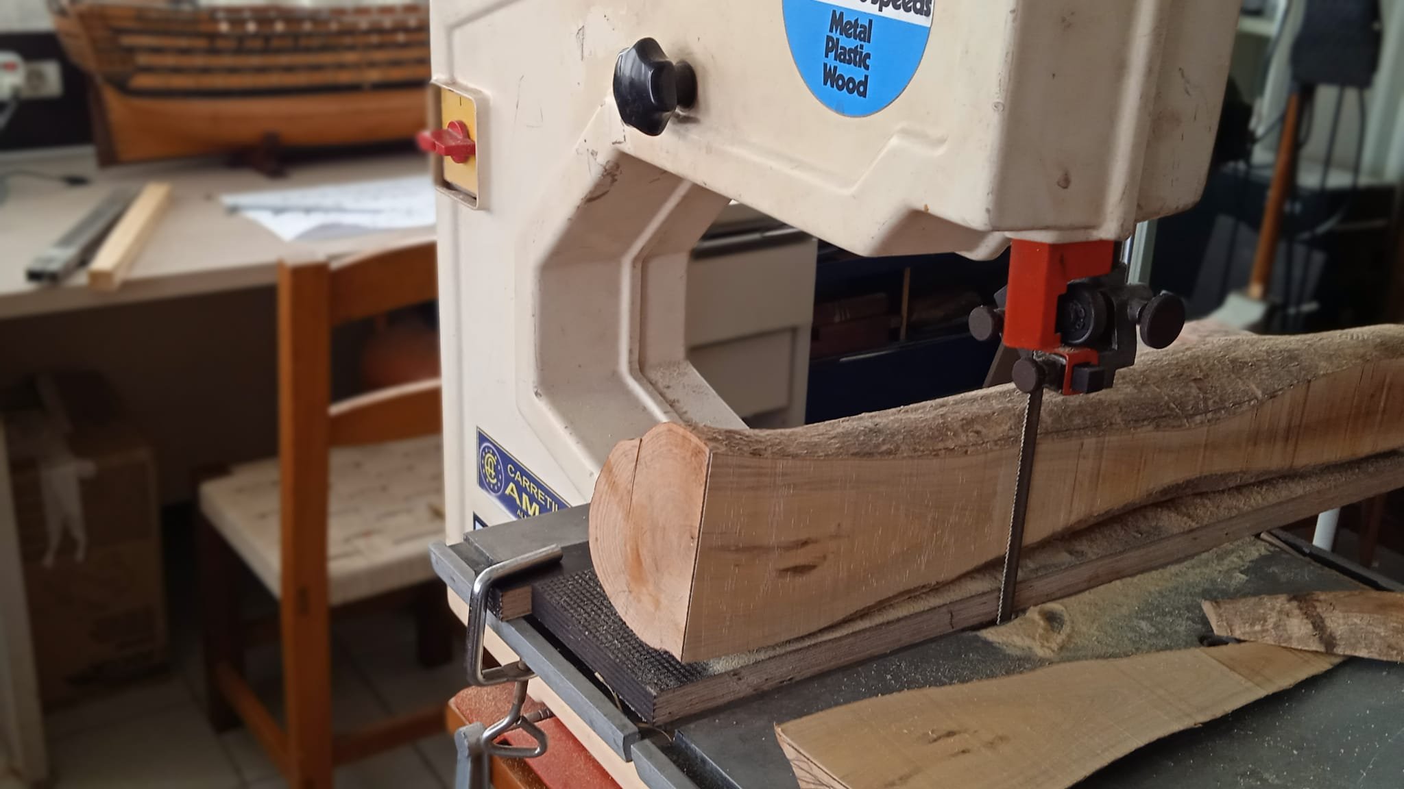

Saludos compañeros, Carlos la luneta va muy bien y me ha sido de gran ayuda a la hora de tornear los palos, y Josu la madera que ves en las imagenes es boj del pirineo.

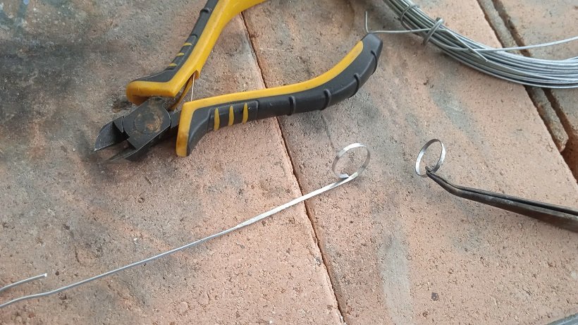

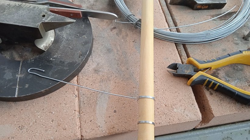

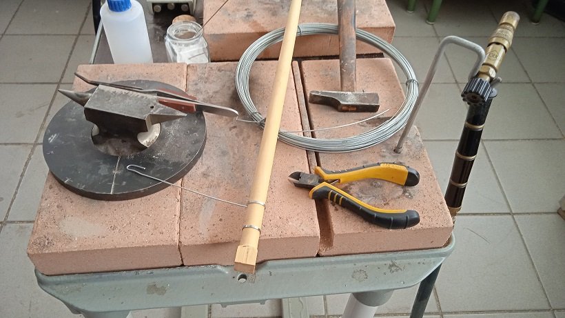

Ya estoy liado con los aros de los palos los estoy sacando de un alambre dulce cincado de 1mm, al trabajarlo en el yunque se transforma en una pletina de aprox. 17x03mm. estarán soldados con plata y repasados. os paso unas imagenes.
Ya seguiremos cuidaros mucho Liberto

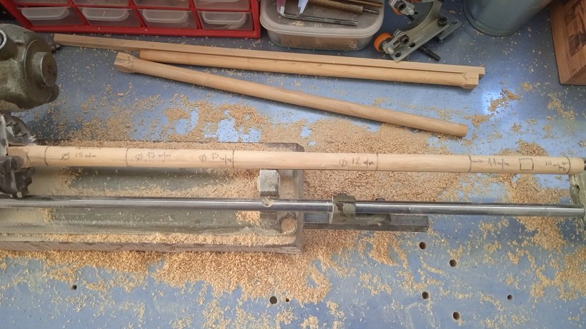

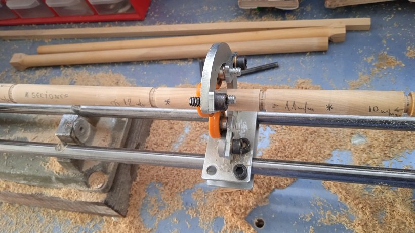

Otras imagenes, como veréis en los diferentes espacios del palo hay unas medidas siguiendo las referencias del plano que Leopoldo me ha enviado, he marcado y realizado unas marcas que sirven para tornear sin pasarse, una vez se tornea siguiendo estas referencias el palo esta preparado para darle un buen lijado y prepararle los aros correspondientes.
Cuidaros ya seguiremos.
