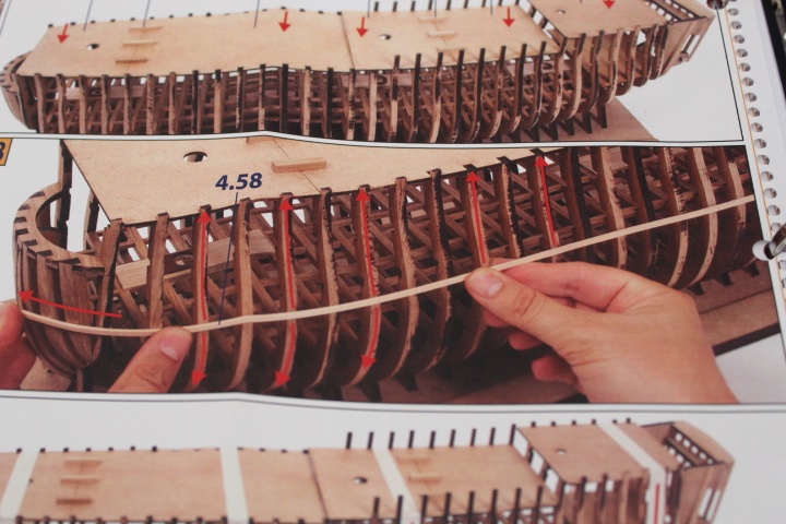

Por cierto, Leopoldo, supongo que dices lo de lijar todas las cuadernas y el polvo que se lia, por aquello de que el borde negro del corte por láser, debe ser perjudicial respirar ese polvillo.....
Al hilo de lo anterior, supones que se deben lijar los bordes de las piezas que componen las cuadernas...no?
Si, yo también pienso igual pero, no veas las instrucciones!!! NO Luján ningún borde.
Los interiores no los lija!!!! Y una de las cuadernas de popa, pilla una compuerta de un cañón, debiendo lijar....imaginate el contraste por dentro del casco: los bordes negros y al ver la cuadernas anterior salta el cambio de color!!!!
Los bordes exteriores de las cuadernas los lija para acople de las tracas del forro del casco....cuando se ponen las tracas, ....me parece todo un fallo para este modelo!

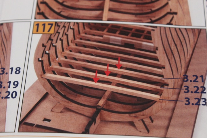

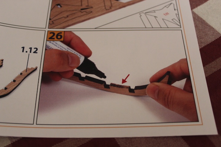

adjunto y comento algunas fotos de lo expuesto anteriormente.
Aclaro que yo pienso lijar todas las cuadernas, tanto por dentro como por fuera, para que quede todo con la madera vista..... aunque pienso pintar de sus colores el exterior del casco: Negro y Amarillo-ocre....¿que opináis?
el color madera que deja el kit no me acaba de gustar....
Es verdad que al final pones las tracas de las cubiertas y no se ve, pero no concuerda que la parte interior de las cuaderna (parte vista) sea negra y el resto color madera o como en la realidad, color de la cubierta ....
Bueno ya me direis, porque para gustos.....
KIT: dejan pintado de negro la parte interior de las cuadernas y la quilla
01 PINTADO DE LA QUILLA.JPG (116.73 KiB) Visto 5561 veces

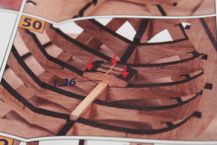

02 LADO INTERIOR DE LAS CUADERNAS NEGRO.JPG (152.64 KiB) Visto 5561 veces
03 AMBOS LADOS CUADERNAS NEGRO.JPG (159.39 KiB) Visto 5561 veces
no me gusta las cuadernas de negro y los baos color madera
04 CONTRASTE DE LOS BAOS.JPG (155.77 KiB) Visto 5561 veces
el lijado para ajuste de las tracas de forro, no para dejarlo de color madera
05 LIJADO EXTERIOR DE CUADERNAS.JPG (145.37 KiB) Visto 5561 veces
06 COMIENZO FORRO CASCO.JPG (165.42 KiB) Visto 5561 veces

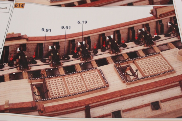

08 CUADERNAS NEGRAS EN CUBIERTA.JPG (166.67 KiB) Visto 5561 veces

Es una construcción semejante a un modelo en arsenal, pero el arsenal se suele hacer a 1/48, a tu escala es mucho más difícil, pero yo también creo que se debe lijar todo lo negro visible o forrable. Es mucho lijar, la tentación de una máquina que lije concavos y convexos así como planos es tentadora y cara pero es fácil pasarse, en cambio a mano con lija no.
¿ Porqué no cortan con chorro de agua? yo he hecho kits de aero que venían así, el corte es impecable no tiene espesor , no hay que lijar ni pillarse un cáncer ( otro)
Los enjaretados parecen fuera de escala, en un modelo de alta calidad convendría cambiarlos, pero entonces miras los cañones a ver si valen y si no valen otros 500 euretes.

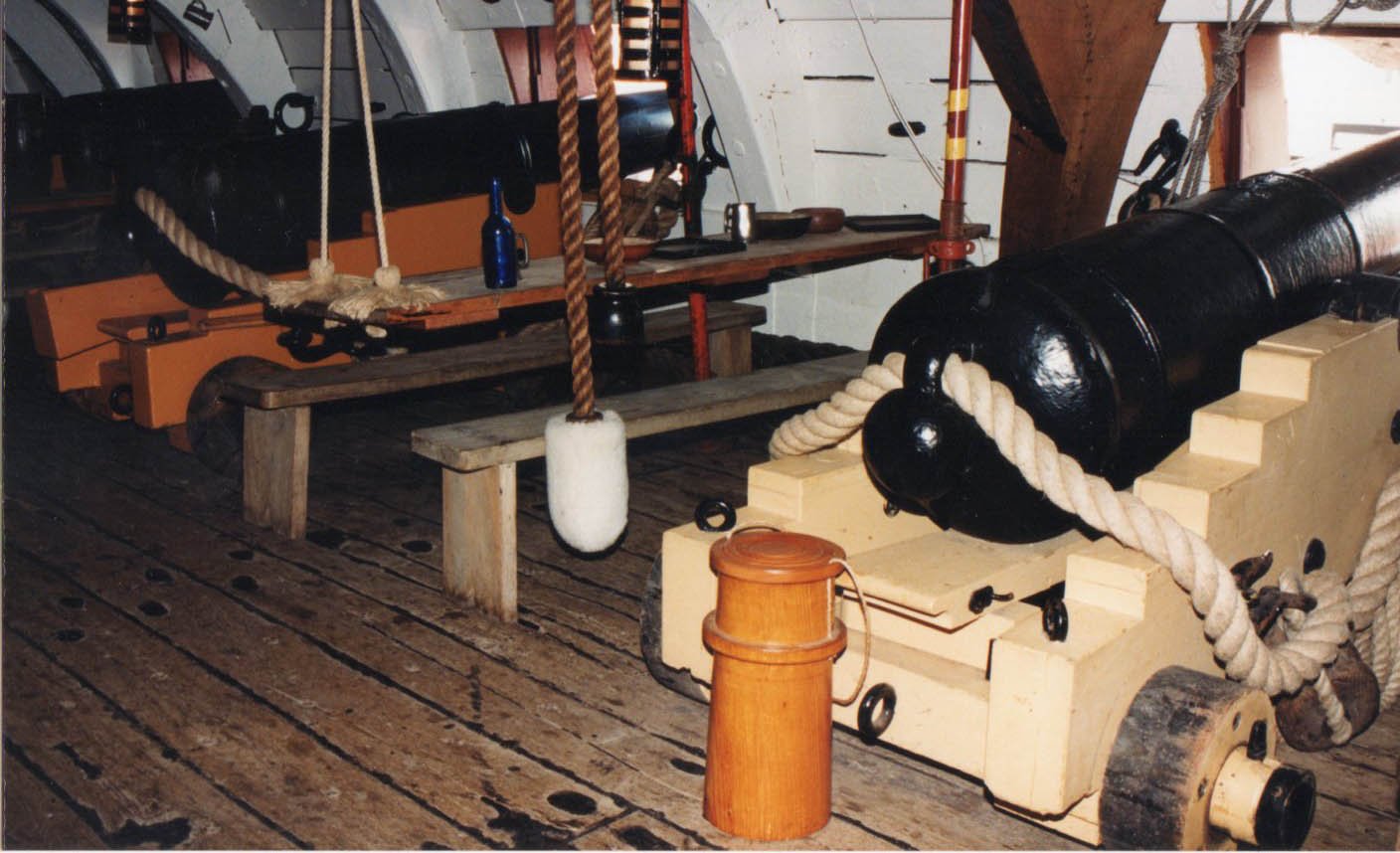

Yo también las lijaria. No le veo ningún sentido que queden en negro. Por que se parezca al modelo real no creo ya que el interior va en amarilo ocre.
Lo que más me choca es que haya que cortar las cuadernas porque coinciden con las aberturas de los cañones.
Mensajes: 6059
Re: NOVEDAD OCCRE 21.10.2023
Pues que yo recuerde el interior de las baterías estaba pintao en amarillo ocre.

Leopoldofran escribió: Mar May 13, 2025 5:59 pm Los enjaretados parecen fuera de escala, en un modelo de alta calidad convendría cambiarlos, pero entonces miras los cañones a ver si valen y si no valen otros 500 euretes.
Suerte
Pues si, los enjaretados podían venir de 1 mm que estaría más apropiado, pero....

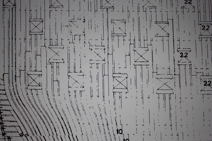

Respecto a cortar las cuadernas....como ha dicho Leopoldo, la escala para un modelo de arsenal, no es la adecuada....
Creo que en la realidad, si se cortan cuadernas, se ponen maderos horizontales, arriba y abajo de la abertura, para equilibrar las fuerzas en el casco.
Todo lo anterior en esta escala.... no procede.

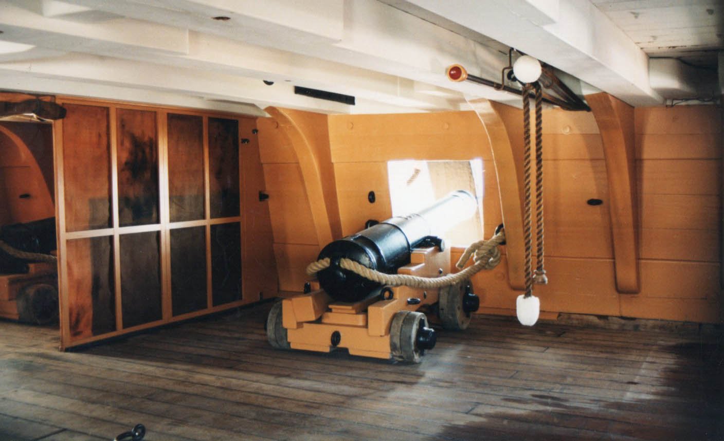

pongo dos imágenes, una del libro Anatomia del HMS VICTORY, donde se puede ver la distribución real de cuadernas y las aberturas. Debe tenerse en cuenta que a nivel constructivo, con el numero de cuadernas real, realizar aberturas con maderos arriba y abajo, es un reparto de fuerzas y esta claro, que perfectamente resistente.....

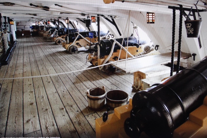

La segunda foto, de la web del Victory, puede verse el interior del casco y su color, actual en el momento de hacer esta foto. Evidéntemente, no es negro.

Estuve en el Victory hace unos 30 años saqué bastantes fotos que conservo, pero pocas del interior porque estaba prohibido el flash y el trípode y no tenía película de alta sensibilidad, pongo un par para que se vea la pintura. Hace unos años repintaron el exterior modificando el ocre amarillo, pero no sé si acertaron ni si repintaron el interior, la batería baja iba en blanco y las superiores en ocre las paredes y el techo blanco con los herrajes en negro.
Es muy importante tener en cuenta que para que la pintura quede decente el lijado y acabado de las piezas debe ser muchísimo mayor que si se dejan al natural, tratadas con aceite especial, es lo que yo haría.
