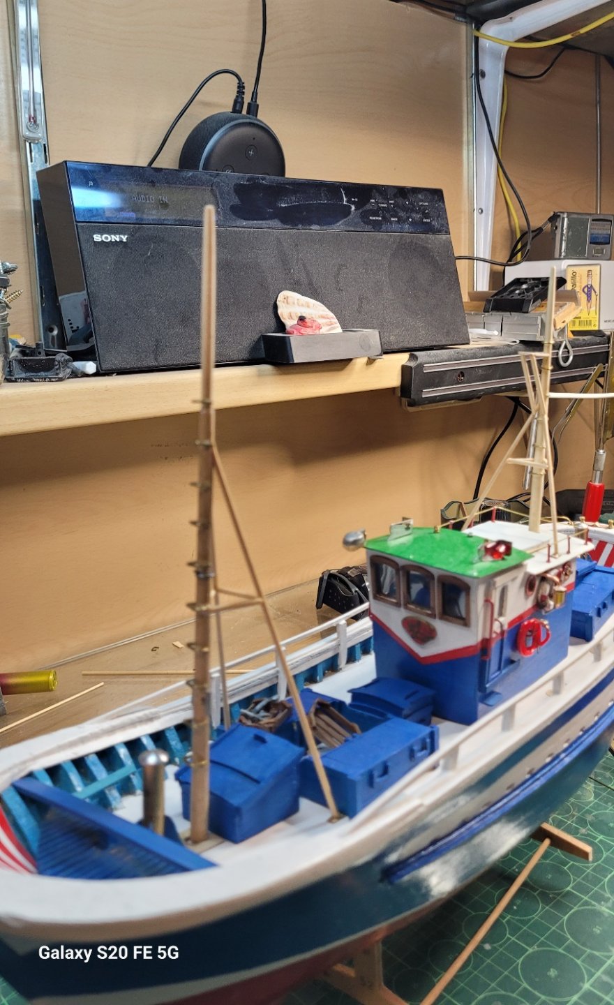

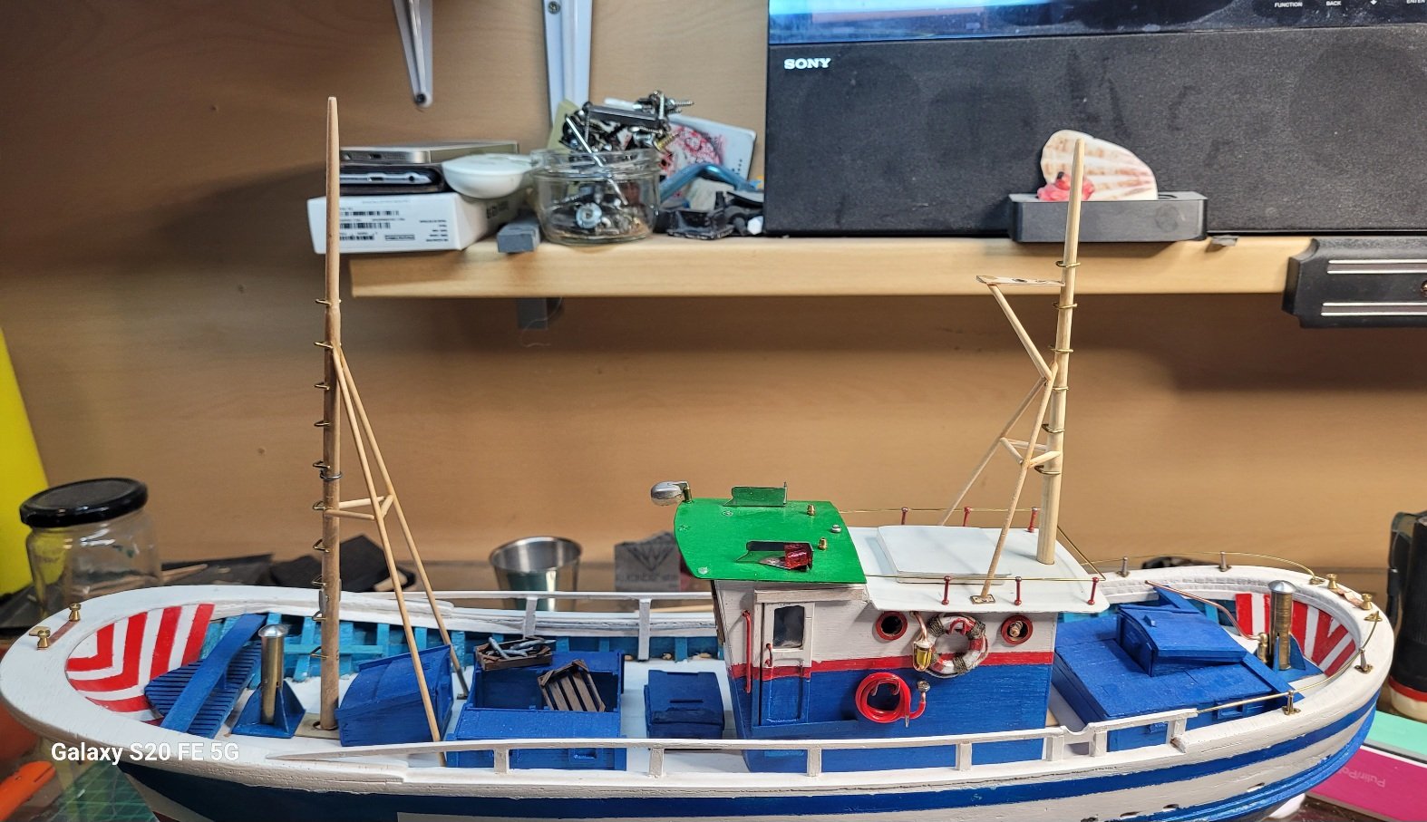

Tras la parada de semana santa empiezo con los Mástiles y escalas.

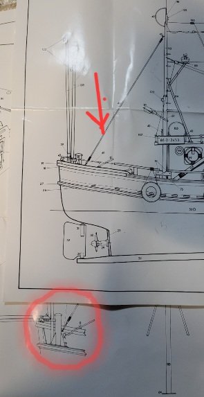

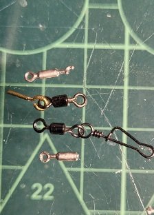

Por si a alguien se le rompen o vienen mal los tensores N 116 yo los he podido sustituir por quita vueltas de pesca.
Siguiendo con los amarres de los mástiles, el mástil de popa viene amarrado al mutilon de popa arriba del timon.
Me resulta muy raro que se tenga que taladrar el mutilon más que nada por la dureza del material, va en ese sitio o estoy interpretando mal el plano.

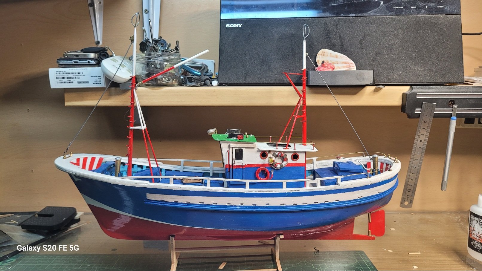

Otro pasito más, ya están pintados y pegadas los mástiles.
Al final taladre el mutilon

Re: Merlucera del cantabrico TALHOER
Te va quedando muy bien, una pregunta, antes de poner el timón no se tendría que haber puesto la hélice? Entiendo que tendrá un eje que habrá que taladrar en el casco el agujero.
Muchas gracias. El taladro lo realicé antes de poner la hélice mirando a ver si luego entraba bien, la hélice en esta foto esta sin pegar será lo último que ponga en el barco para evitar que se rompa es delicada.Grumetillo83 escribió: Sab May 03, 2025 3:24 pm Te va quedando muy bien, una pregunta, antes de poner el timón no se tendría que haber puesto la hélice? Entiendo que tendrá un eje que habrá que taladrar en el casco el agujero.

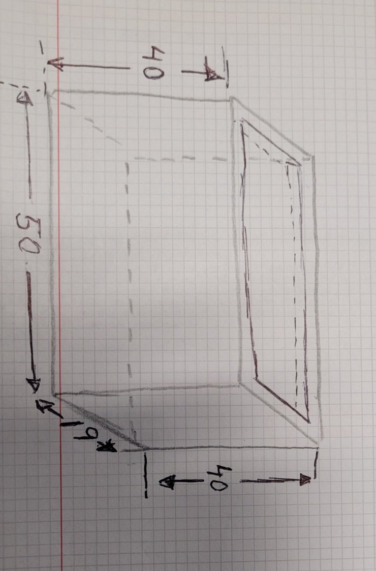

Buenos días esto para hacer una Vitrina, no quiero que sea muy grande pongo una foto de las medidas del baco y otra de las medidas que he pensado.
Me podéis decir que tal queradaria?
