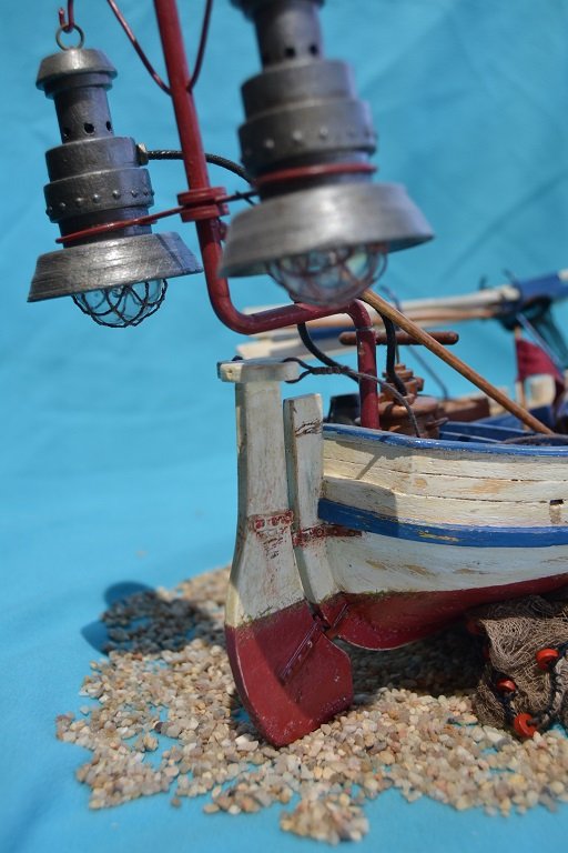

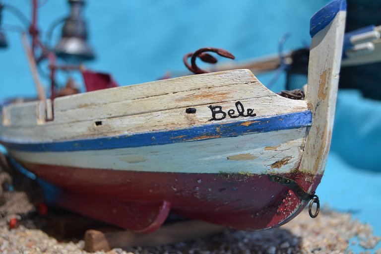

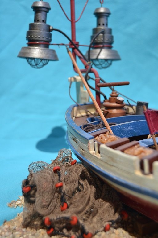

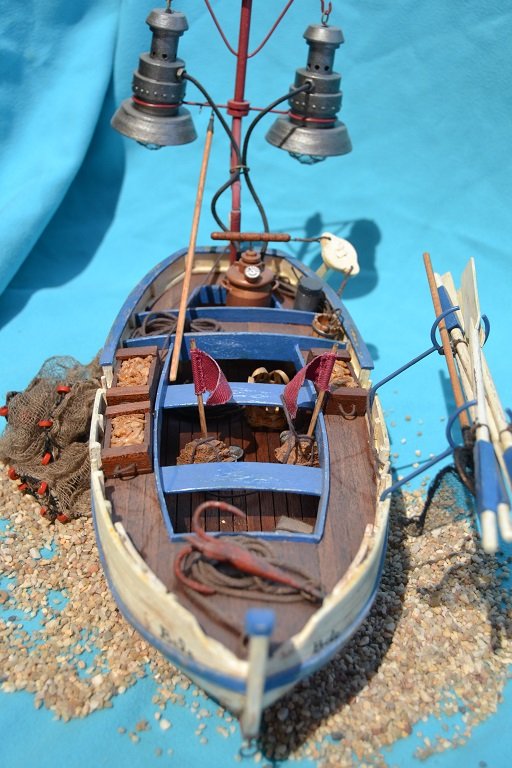

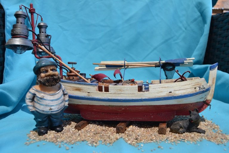

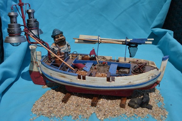

Es un kit que hice en el 2013. Con alguna modificación y envejecido.

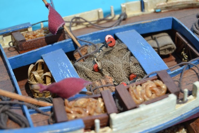

Muy bonito. Un gran trabajo de envejecido y grandes detalles como las cajas de gambas.
Enhorabuena

Gracias carlosys!

Buenas tardes , a que escala esta , y que eslora y manga tiene , muy buen modelo el envejecido es con blanco roto y varias punturas , gracias Prudencio
Re: bot de llum
Hola Prudencio! Es el kit de occre y la escala 1:15. Mide unos 30cm contando la pala del timón y sin contar los fanales. De manga 15'5cm.
El marinero fondón no creo que esté a escala.

Me encanta como te a quedado y la idea de las cajas de gambas muy original. Saludos

Gracias ANCGO! Las gambitas son las que venden en las tiendas de animales para las tortugas.

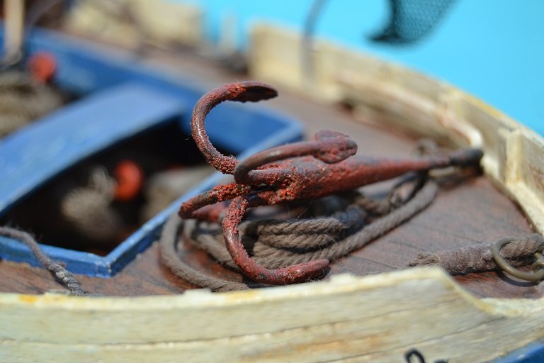

Menudo espectáculo, ya se a quien llegado el momento pediré consejo para las técnicas de envejecimiento.
Mi nivel es cero en ese sentido y quiero algún día presentar, algo envejecido.
Los detalles una maravilla, ese ancla oxidado es alucinante.

La verdad es que me divertí bastante haciéndolo. Fue todo improvisación y al final salió algo resultón.Alva004 escribió: Mar Jul 12, 2022 11:48 pm Menudo espectáculo, ya se a quien llegado el momento pediré consejo para las técnicas de envejecimiento.

Este es un claro ejemplo de porqué no se deben seguir al pie de la letra las instrucciones de los kits españoles (chinos y algún otro )
La situación de los toletes, en el eje del banco hace imposible el poder remar.
Por otra parte, al estar encajonados en un rebaje de la borda, casi con seguridad se produciría su rotura por la palanca efectuada por el remo aprisionado por un lado por la borda y por el otro por el tolete y sin espacio suficiente para su movimiento.
Tampoco hay luchaderas, con lo cual el rebaje de la borda a lo largo del tiempo, se desgastaría mucho con el tiempo, debiendo ser reparada reforzándola.
El remo también se deterioraría mucho más rápìdamente al rozar por tres sitios, en lugar de sólo por dos.
Resumen:
La única forma de remar en ese "bote de luz" es de pie, habiendo roto (y eliminado) previamente los toletes , haciendo el rebaje la función de chumacera (de madera).
Esta crítica no pretende otra cosa que ser didácticamente constructiva, ya que esto se ha dicho muchas veces, pero como se incorporan nuevos modelistas al foro, conviene recordarlo de vez en cuando.

El bote queda muy bien y está muy bien ambientado y con gusto. Antes de dedicarse a la pesca con luz fue un velero latino lo que se nota en el recorte de la amurada a proa para dejar espacio al car y en el timón que cala más que la quilla. Las tablas que aumentan la altura de la borda ( las falcas) son también propias del velero. Pero el diseñador ha olvidado la muesca en el codaste para la escota y la caña sería más bien con ojo para la cabeza del timón que como la ha puesto que es más atlántica.
Re: bot de llum
Gracias! Cuando la hice me fijé en viejas fotos de barcas varadas en la playa.
