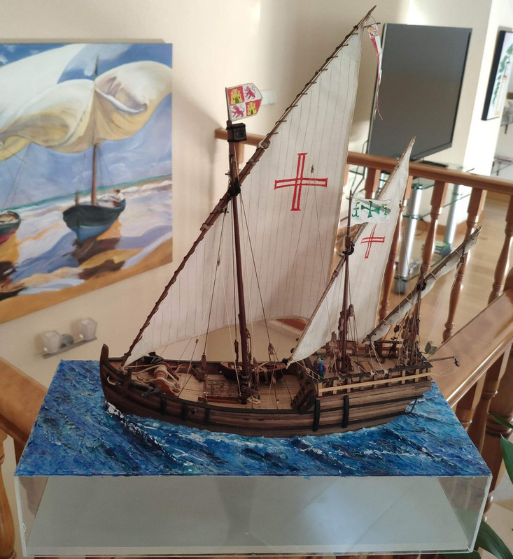

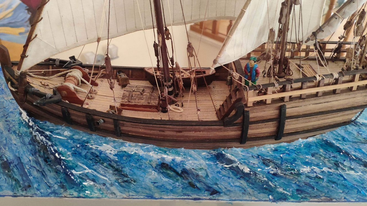

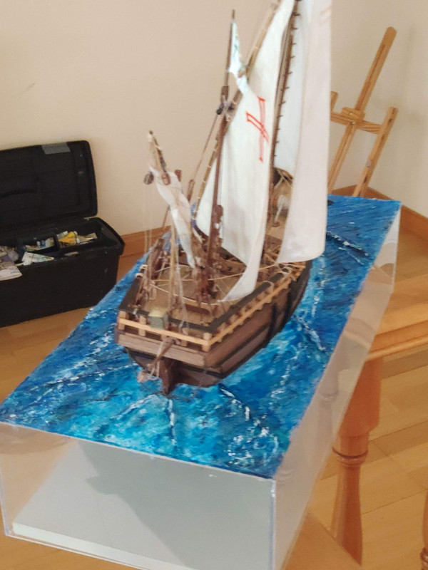

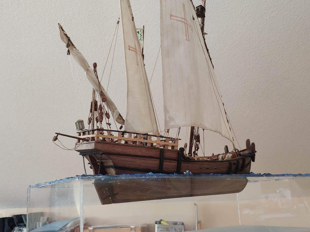

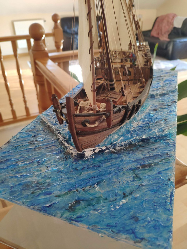

Hola, para cerrar este hilo adjunto algunas fotos de cómo queda el barquito con el mar que he realizado gracias a la inestimable ayuda de Leopoldo.
Representa al barco navegando a un descuartelar ligeramente escorado en un mar tranquilo con brisa ligera. Un placer, vaya.

Enhorabuena Javier, da gusto verlo. Para que otros se animen podrías dar algún dato de lo que ha costado, en tiempo y dinero y de la dificultad que le has encontrado. Yo le echo en falta una capa de resina fluida transparente que le puedes dar si quieres.
Re: Carabela La Niña
Desde luego animaría a cualquiera a hacerlo pues es toda una experiencia creativa y si alguien quiere detalles se los doy encantado en un privado, por teléfono o por esta misma vía.
El coste para uno pequeño como este (20 x 45 cm) viene a ser unos 20 eur de metacrilato ya cortado y pegamento especial, un bote de water texture agua transparente de Vallejo (200 ml), otro de water texture aguas tranquilas (muy poca cantidad de este), de 12 a 14 eur cada uno. Otro pequeño de water texture espuma, a 6 eur y que se usa mínimamente. Un poco de silicona transparente para rellenar hueco entre el metacrilato y el barco. En cuanto a pintura, con dos valdría, azul y rojo transparentes de Tamiya a 3 eur cada. Alrededor del barco lo dejé más claro, como si el agua estuviera más oxigenada por la espuma y burbujas, ojo con esto porque al mezclar con blanco el azul puede quedar mate y no transparente. Yo usé un blanco de los chinos casi transparente. El azul hay que rebajarlo con agua para dar una primera capa muy clara y luego añadir un mínimo de rojo o una segunda capa de azul para crear zonas más oscuras y crear relieves. Yo añadí un poco de verde esmeralda transparente que me gusta mucho para el mar.
El tiempo real no es mucho pero se va casi un mes, porque hay que dejar que seque bien la resina de agua transparente, y si echas mucho de una vez tarda días en quedar transparente. Lo más pesado puede ser el tomar las medidas para hacer el agujero ya que hay que preparar un cajón hueco, poner el barco en lo que sería su situación y tomar las medidas pertinentes.
La complejidad es escasa para un mar como este, sin olas, el tema es lanzarse.
