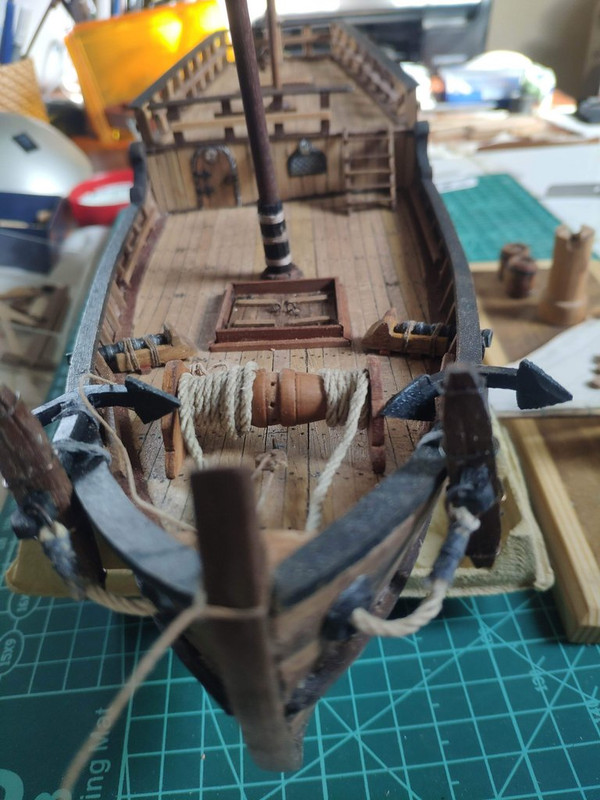

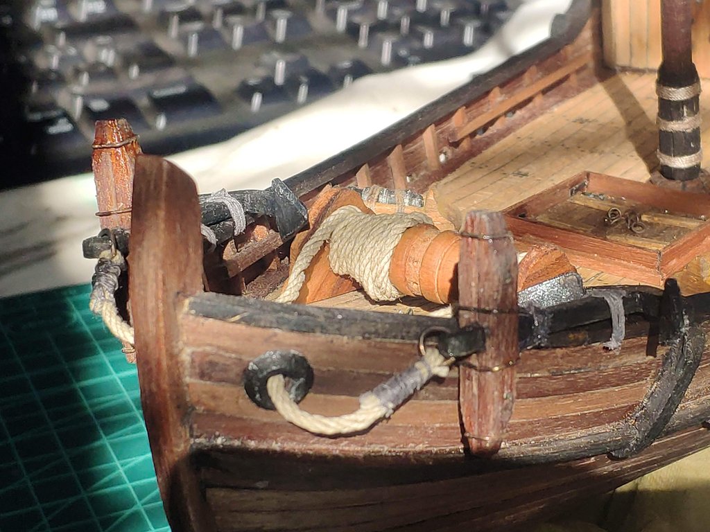

Las anclas quedan bien y se hacen rápido en contrachapado de aviación. Tu timón solo lleva trres herrajes , si llevaras siete te aconsejaría el método del hilo. En mi opinión las cadenas de salvaguarda son muy gruesas y muy largas a parte de no servir para nada porque si se sale el timón en el mar no lo vuelves a meter, con esa popa esa caña y ese timón..
Hay mucha afición a las cadenas. El último "conservador" del museo de aquí las ponía por fanegas.
Sin embargo nadie pone la traba que es lo que impide que el timón se salga.
Si vienes al taller puedes ver las anclas del jabeque en contrachapado.

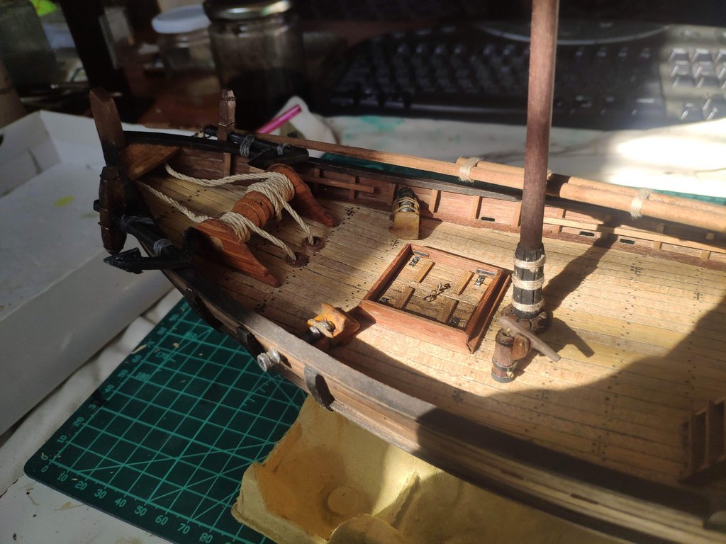

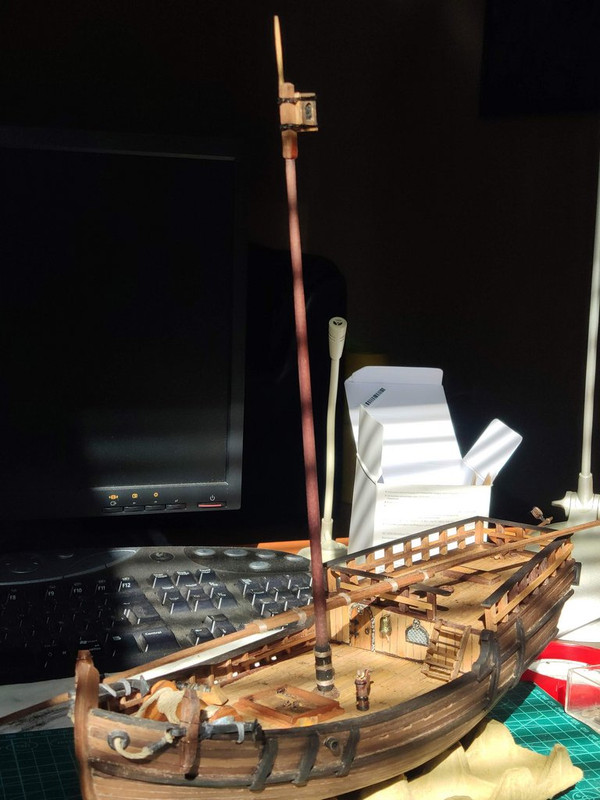

Despacito, pero sigue la singladura. Me ha costado hacer las anclas pero ya están colocadas, están hechas en madera y pintadas con negro y algo de plata. También me he inventado una campana y terminado la bomba de agua. De accesorios me falta el bote y le añadiría también un pequeño fanal o linterna sencilla y si hay sitio un par de barriles que ya tengo hechos.
He acortado las cadenas del timón como sugería Leopoldo pero de momento no le he puesto la traba. Lo de las cadenas le veo poco sentido, no se la quito porque me la proporcionó mi mujer y "queda bien" pero supongo que no deberían ir a un cáncamo sino entrar en el buque. Voy trabajando en los palos y entenas. En el mayor le he plantado la cesta de descubridor.
La entena del palo mayor sale enorme, la he apoyado en cubierta ya formada con su curvatura del 4% (un poco menos) y sus 5 enchinas.

Tiene un pinta fantástica, se merecería alguna foto más. En lo mejorable: el cable del ancla, si pasas por el taller te facilito uno más auténtico y si necesitas hilos prepara una lista a ver qué tengo en las reservas, Yo echo en falta el espacio para el bote y la escotilla del timonel, no creo que llevaran el timon por wifi, seguramente en el libro de Etayo lo expliquen aunque... Ayer lo estuve buscando para el Mayflower de un amigo y lleva una escotilla en la cubierta del alcázar. en el Susan Constant va parecido.

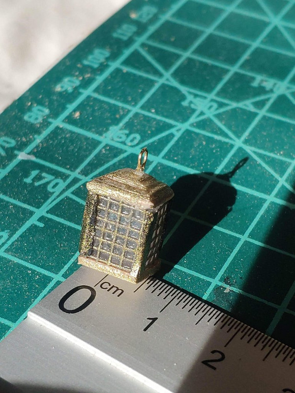

Luego paso alguna foto más, esta mañana he hecho una linternilla.

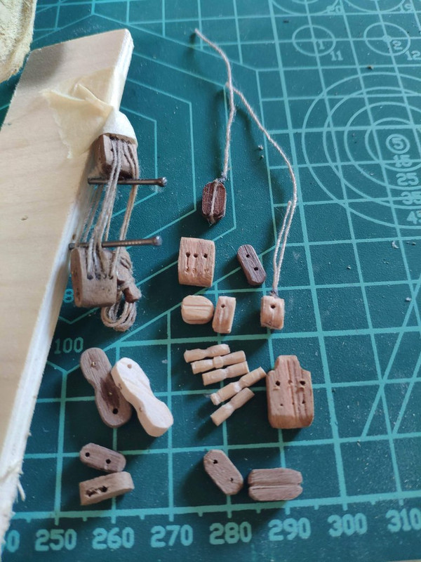

Los motones, cuadernales, cáncamos etc lo estoy haciendo todo a mano y con escasa herramienta, es una cabezonería, es satisfactorio, sí, pero porque son pocos sino creo que tampoco le añade mucho valor.

Aquí se puede ver la linterna colgando: metacrilato, red de mosquitera, cola blanca, cartulina y madera.
voy preparando motonería, falta pulir, teñir, elegir los mejores...

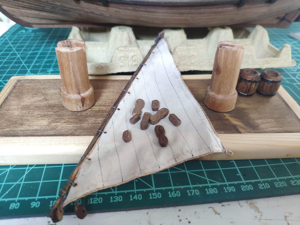

la vela de buenaventura ya está envergada. no la he dado forma y el refuerzo de abajo no está muy bien, pero me ha servido de prueba. La quiero presentar recogida, a ver qué aspecto coge.
y una duda de novato, quiero montar ya el palo de buenaventura, a la hora de fijar los obenques (brandales o sartis en este caso) ¿echáis pegamento en donde se enrollan al palo? Al fijar los motones a las entenas empecé poniendo un poco de ciano pero queda el cabo tieso feísimo, en otros estoy poniendo cola blanca donde hago el nudo y mucho mejor pero no sé si aguantará.

La peana que se ve en la foto con la vela también está enteramente construida artesanalmente, creo que voy a fijar el bardo a ella.

En mi opinión, el ciano es preferible reservarlo solo para cuando su uso presenta ventajas claras, como es el secado inmediato.Buhochico escribió: Dom Feb 12, 2023 3:00 pm (...)
Para asegurar nudos es infinitamente mejor la cola blanca, un poquito bien aplicado y puedes estar seguro que el nudo no se suelta.
Si se trata de que los obenques, un motón o cualquier otro cabo que se ate al palo o la verga, no resbale, lo que procede es realizar una regata en los mismos para alojar la gaza. También, según los casos, se pueden colocar un tojinos que hagan de tope.

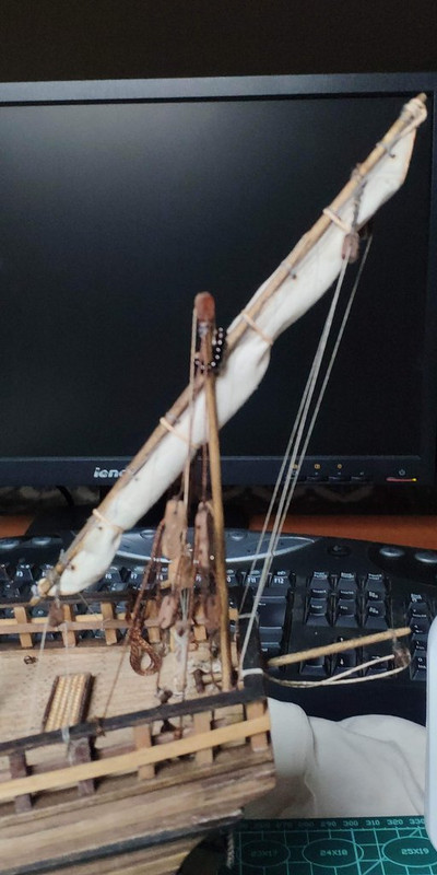

La tela de velas uses la que uses no está a escala, es demasiado gruesa. Si vas a poner un vela aferrada queda mejor hacer una vela con el mismo gratil pero con una superficie menor, como la tercera parte, así una vez aferrada su volumen es más realista. Y además para esa escala debes usar batista de algodón de 80 gr/m2. O pasarte al papel.
Bravo por hacer la motonería.

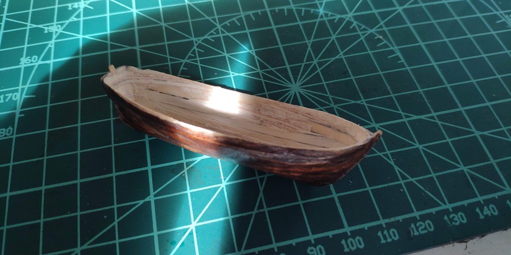

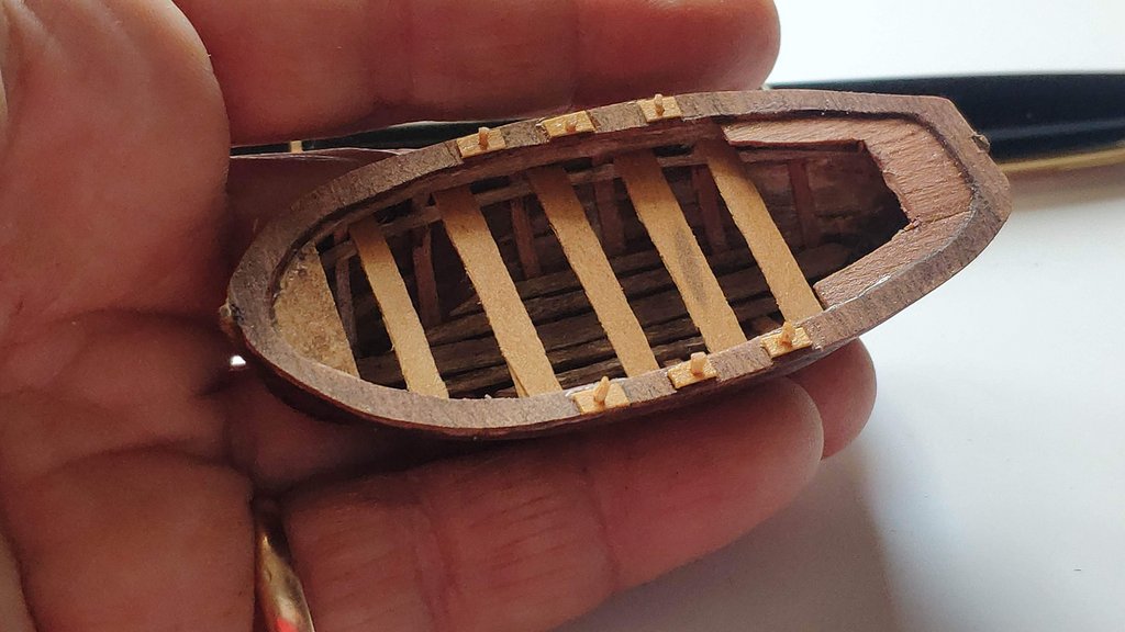

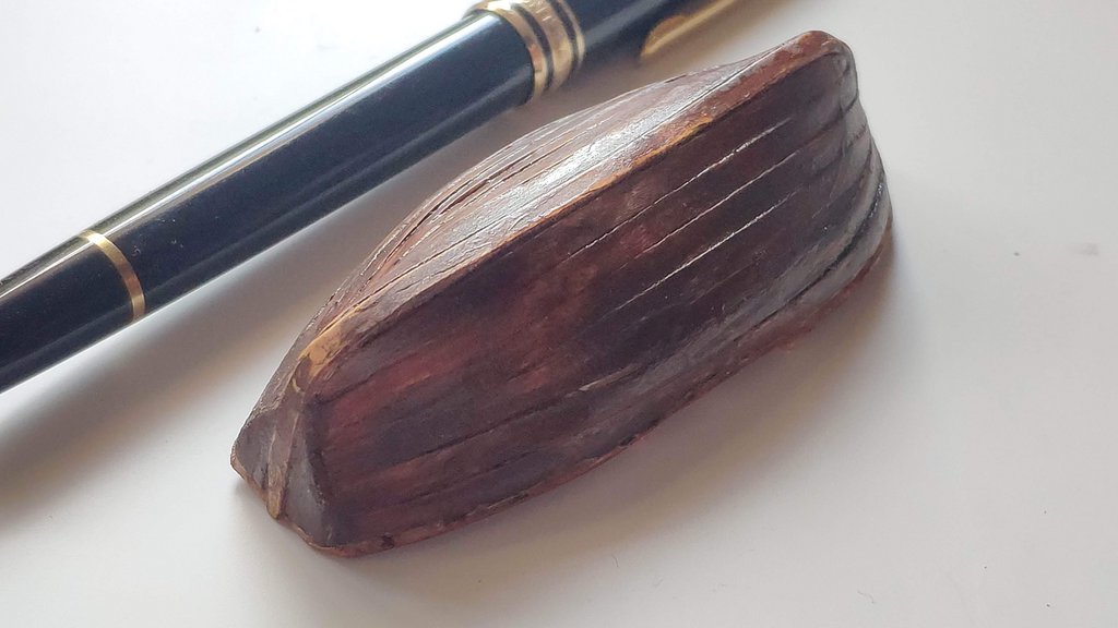

Hola, otro empujoncito. He acabado la contramesana y he realizado el bote.
respecto a la vela, el aparejo se ve enorme, pero va a resultar muy complicado cambiarlo, los nuevos los estoy haciendo más pequeños.
a continuación el aparejo para la driza de la mayor.
En cuanto al bote, por pan y manteca, el primer intento resultó fallido por no plastificar o encerar el molde, tampoco encontré una forma correcta de sujetar una cuña para la proa y cuando se empezó a desmadrar, tuve que hacer el famoso salto desde la silla y empezar de nuevo. La segunda versión está hecha según la opción B que explica José Rodríguez en el manual de botes que está en la sección de técnicas, es decir, en vez de montar las cuadernas sobre el molde, forrar éste y después vaciar, es un poco laborioso y hay que tener mucho tacto con el vaciado, pero una vez que das con la fresa adecuada me pareció un buen método. Gracias por estas aportaciones. La regala también es complicadilla, pero una chapita de 0,6 procedente de Leopoldo funcionó bien. Se pega entera sobre el bote y luego se recorta el interior. Tiene fallos, pero estoy satisfecho con mi primer bote.
Ahora creo que debería hacerle algún tipo de soporte.
unos días de descanso y continuamos.

Muy bueno el bote, estás hecho un artista

Como comenta Leo, vaya currada el bote siendo tan pequeño.
Está quedando muy bien.

Te esta quedando muy bien, es laborioso y complicado en escalas tan pequeñas, yo creo que al final me va a tocar comprar una gafas de esas de lupa, por que...
Re: Carabela La Niña
Muy bien por ese primer bote!
A ver cuando me atrevo yo y dejo de tirar de accesorios comerciales
