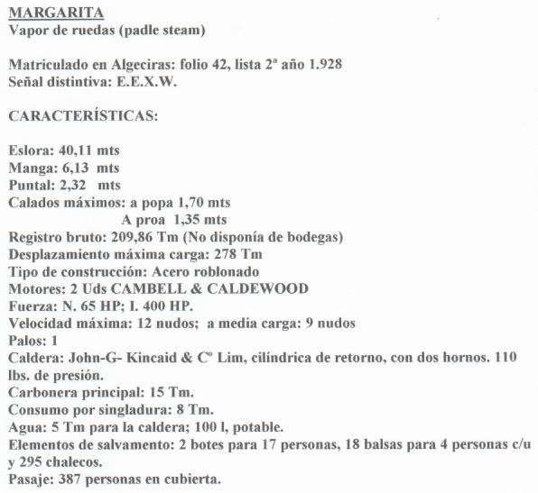

Para estar más seguro he consultado los datos que aparecen en el "Rol", donde figuran los elementos que de salvamento que llevaba a bordo.
No se si de veras llevaba todo lo que dice, pero debería llevarlos.
En cuanto a los aros, supongo que te refieres a los salvavidas "tóricos" para ajustarlos al tórax. Recuerdo que en la Armada se les llamaba guindolas y efectivamente llevaba unos cuantos colgados de las barandillas.
Te adjunto un archivo del Rol, que ya publiqué al principio, el la primera parte.

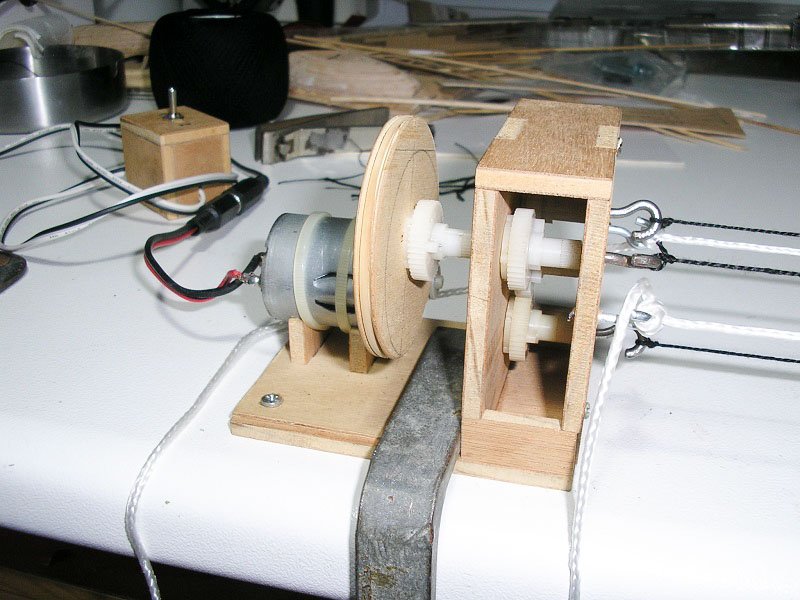

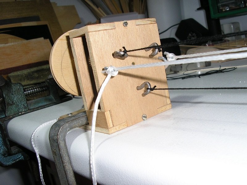

Mi máquina de colchar: el primer elemento consta de un adaptador de corriente, un interruptos de tres posiciones y la máquina; ésta tiene un motorcito eléctrico y un juego de engranajes procedentes de servos de radio-control viejos.
en este lado se pueden ver los cáncamos para colchar los tres cordones. Los cabos blancos son las guías para deslizamiento del separador y el disparador.

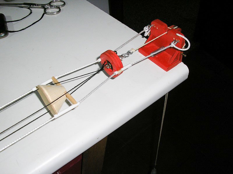

A la izquierda el separador de los tres cordones; en el centro, el disparador de giro libre y a la derecha el anclaje de los cabos guía; incorpora una roldana para el tensor de trabajo.

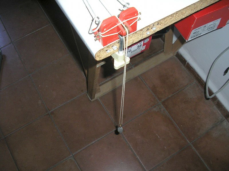

Puede verse como una plomada mantiene en tensión la operación de colchado.

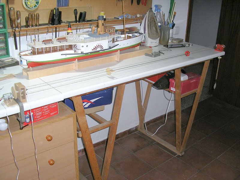

Una vista del conjunto donde se puede ver un cabo a medio colchar.

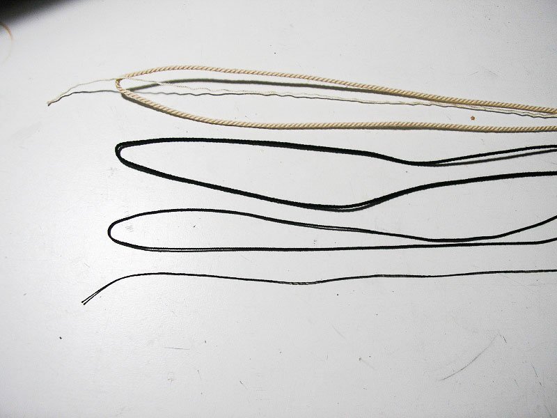

Una muestra del trabajo. Con el hilo en primer término, puesto doble he tendido los componentes para tres cordones como el que aparece inmediato y con esos tres cordones un cabo que se ve más arriba. El otro cabo de color claro está obtenido del mismo modo pero con hilo mas grueso.

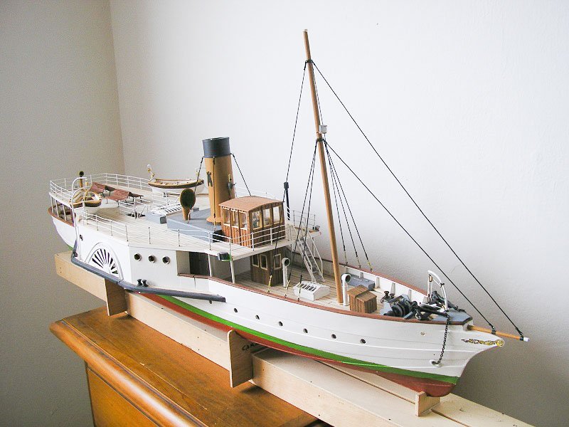

Así se ve el palo y el bauprés con su jarcia. Tambien se puede apreciar la colocación de las luces de navegación a babor y estribor y la blanca en el palo.

Por cierto curioso la colocación de los caballetes del revés ;)

jomaal88 escribió: Lun Feb 27, 2023 2:02 pm Como me esta gustando me encanta esa proa tan afilada
Gracias Jomaal.
No acabo de pillar lo de los caballetes... ¿a qué te refieres?
NO A LA GUERRA
Mensajes: 6039
Re: Proyecto MARGARITA: Parte II
El modelo queda muy bien da gusto verlo. Te felicito.
Lo de los caballetes de la mesa también me había chocado, tienen sus ventajas

Cierto!! :shock: no los habia visto nunca colocados así, tienen la ventaja de no volcarse tan facilmente, no?? Y el vapor que decir, molaaaa... :dance: tengo los planos de uno parecido a ese...a ver si encuentro un lugar donde me los escaneen, o similar

Os referís a los caballetes del taller... claro, que caballetes iban a ser; hace tanto tiempo que los monté que ya ni me acordaba; bueno, la verdad es que parece curioso; os lo explico; resulta que cuando los iba a montar tuve dudas, porque, montados del derecho, las patas estorbaban mucho para los pies y además los apoyos del tablero quedarían muy separados con lo que, el tablero , con el tiempo iba a pandear y se me encendió la bombilla y se me ocurrió que, montados del revés me dejarían más sitio para los pies y me ofrecerían cuatro puntos de apoyo para el tablero... et voilá, del revés, con cuatro topes de puerta en la parte de abajo para poder barrer por debajo; además, lleva dos largueros justo debajo del tablero y bajo el mismo un par de alcayatas para sujetarlo a la pared... todo muy firme.
