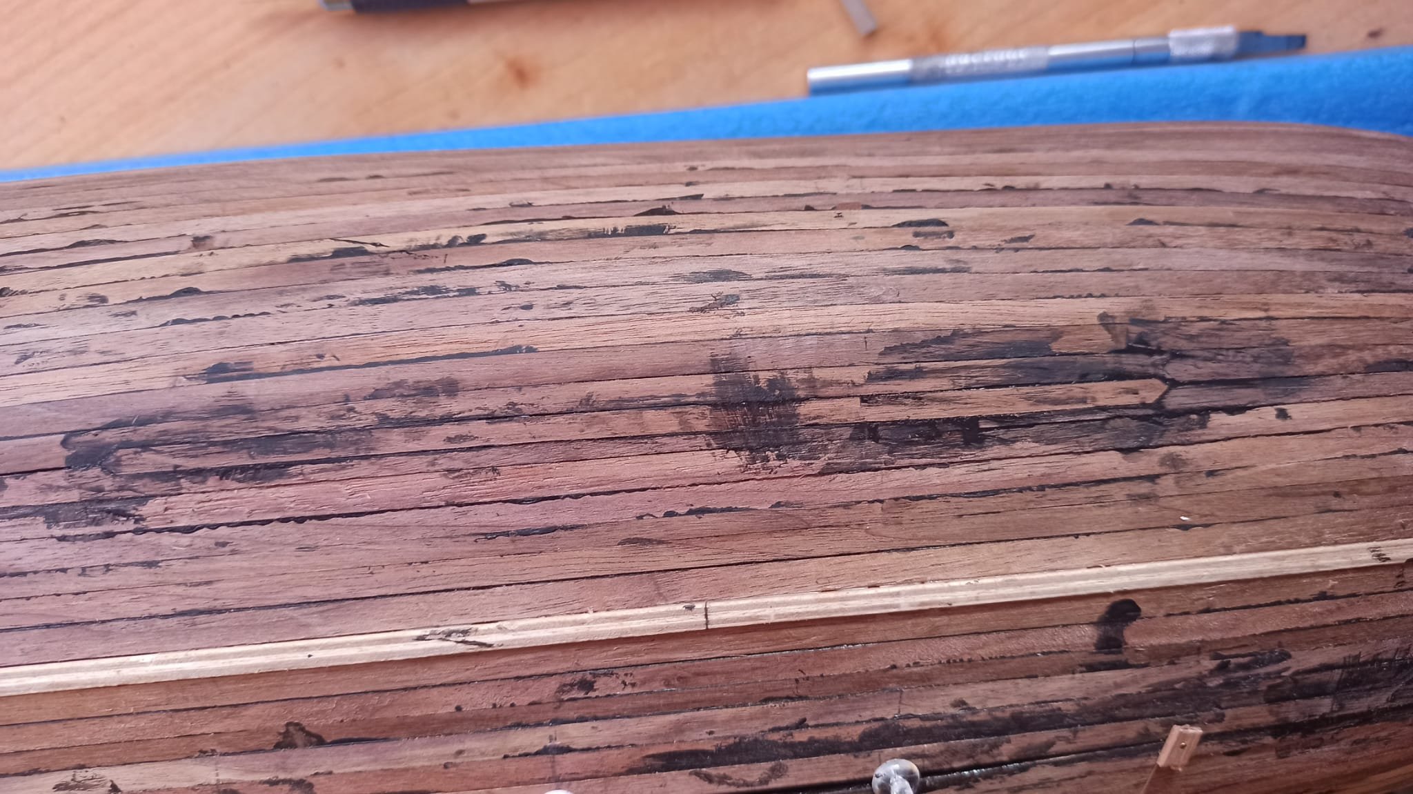

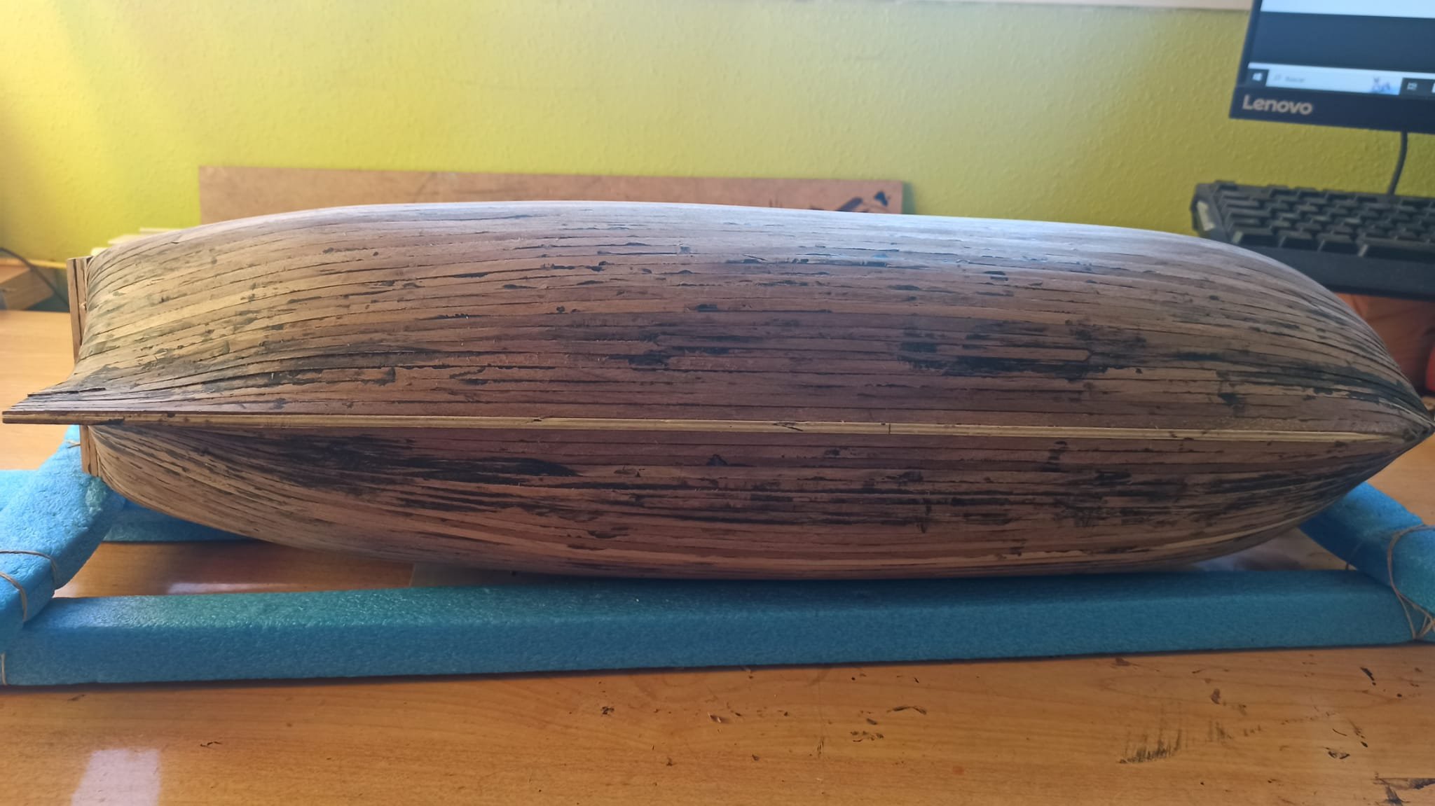

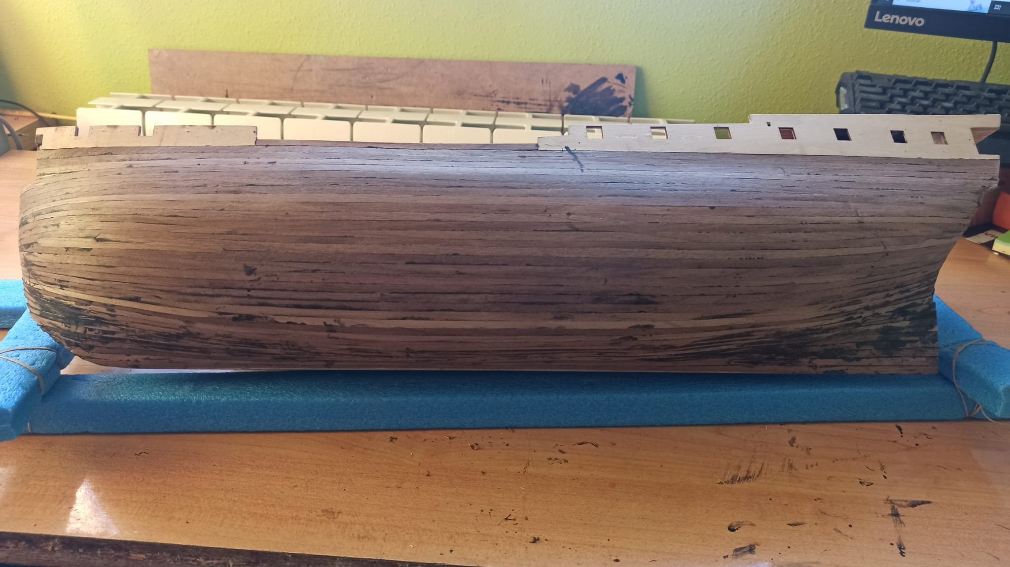

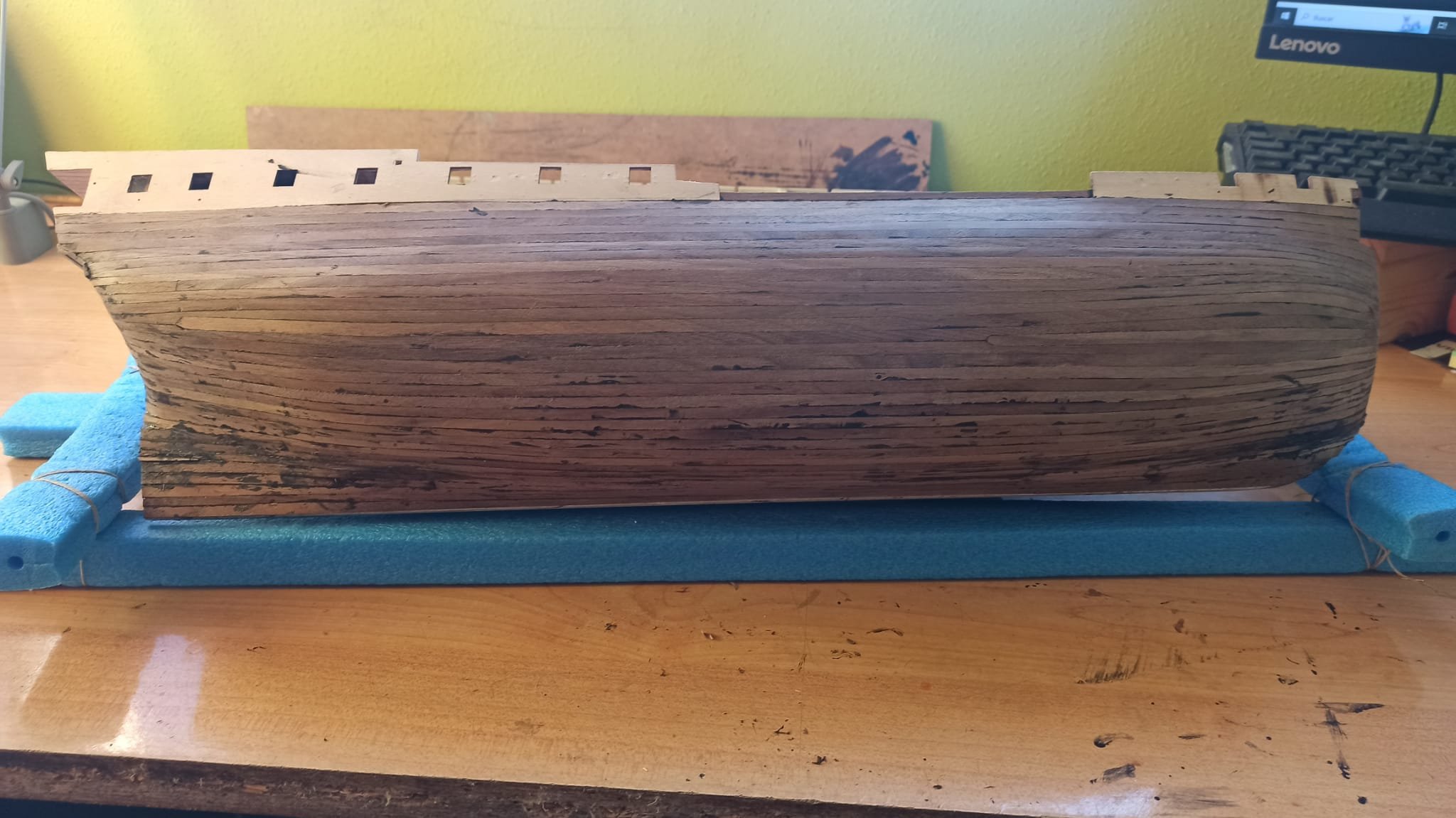

Gracias, gracias... :) casco terminado, ahora al trastero hacer polvo, con buena mascarilla, ya empiezo a ver cosas raras, en las fotos veo un agujero, pongo la regla encima y no existe :shock: o es minimo...bueno a rezar!!Imagen
los dos durmientes que me ha tocado colocar para acabar

en esta foto es donde veo un agujero...
Mensajes: 6028
Re: San Juan Nepomuceno de AL
No tiene mal aspecto para dejarlo barnizado, si no cuela siempre puedes hacer el segundo forro o poner cobre. Para el tiempo que has tardado está incluso muy bien, a mí me hubiera llevado 40 días, es lo que tardé en el Glorioso. Lo que puede que no valga es para pintar.
Uno de los problemas del sistema del kit es que como pones la cubierta antes de forrar es difícil reforzar el forro por el interior , aunque se puede, así que si metes mucha lija te puedes cargar el casco .

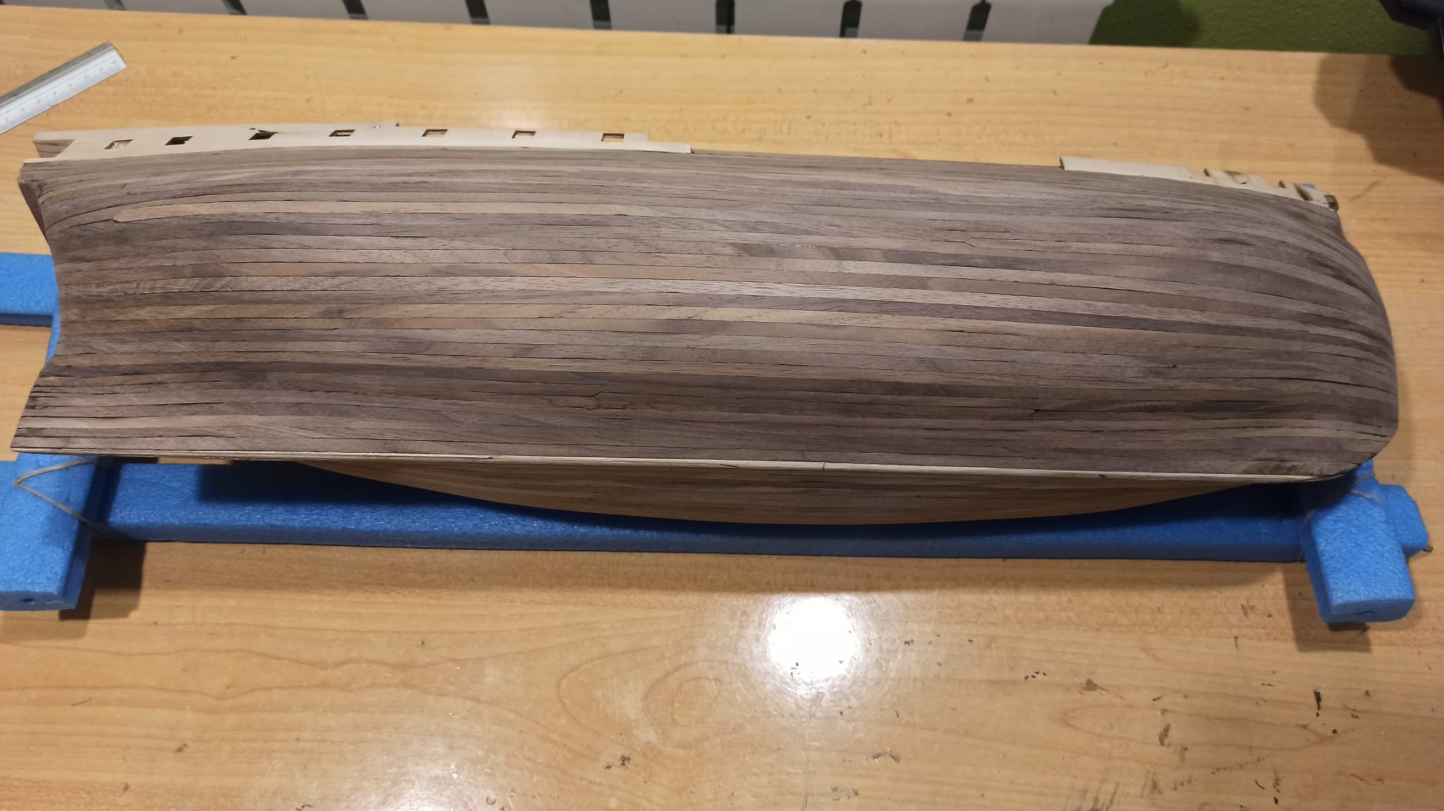

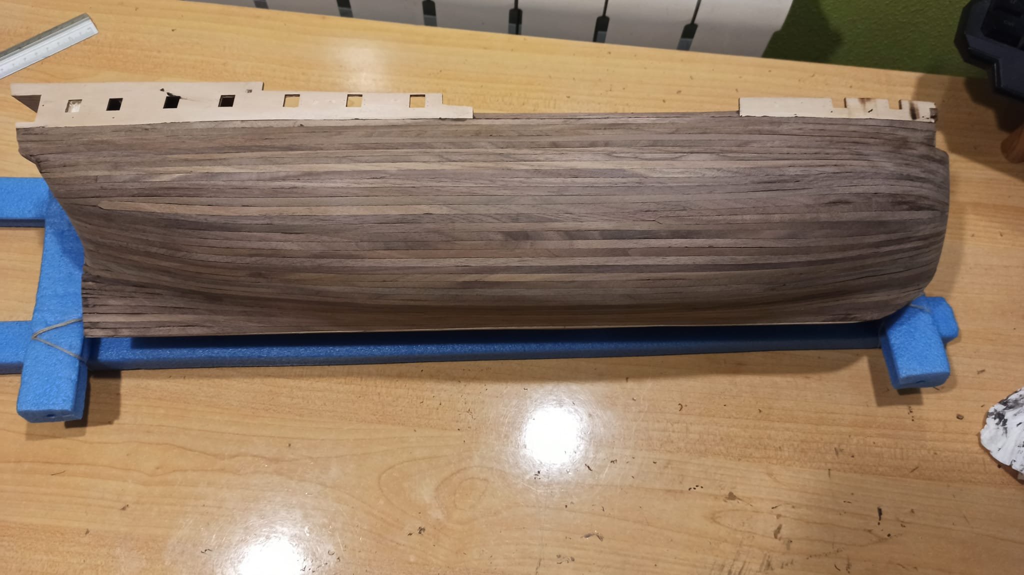

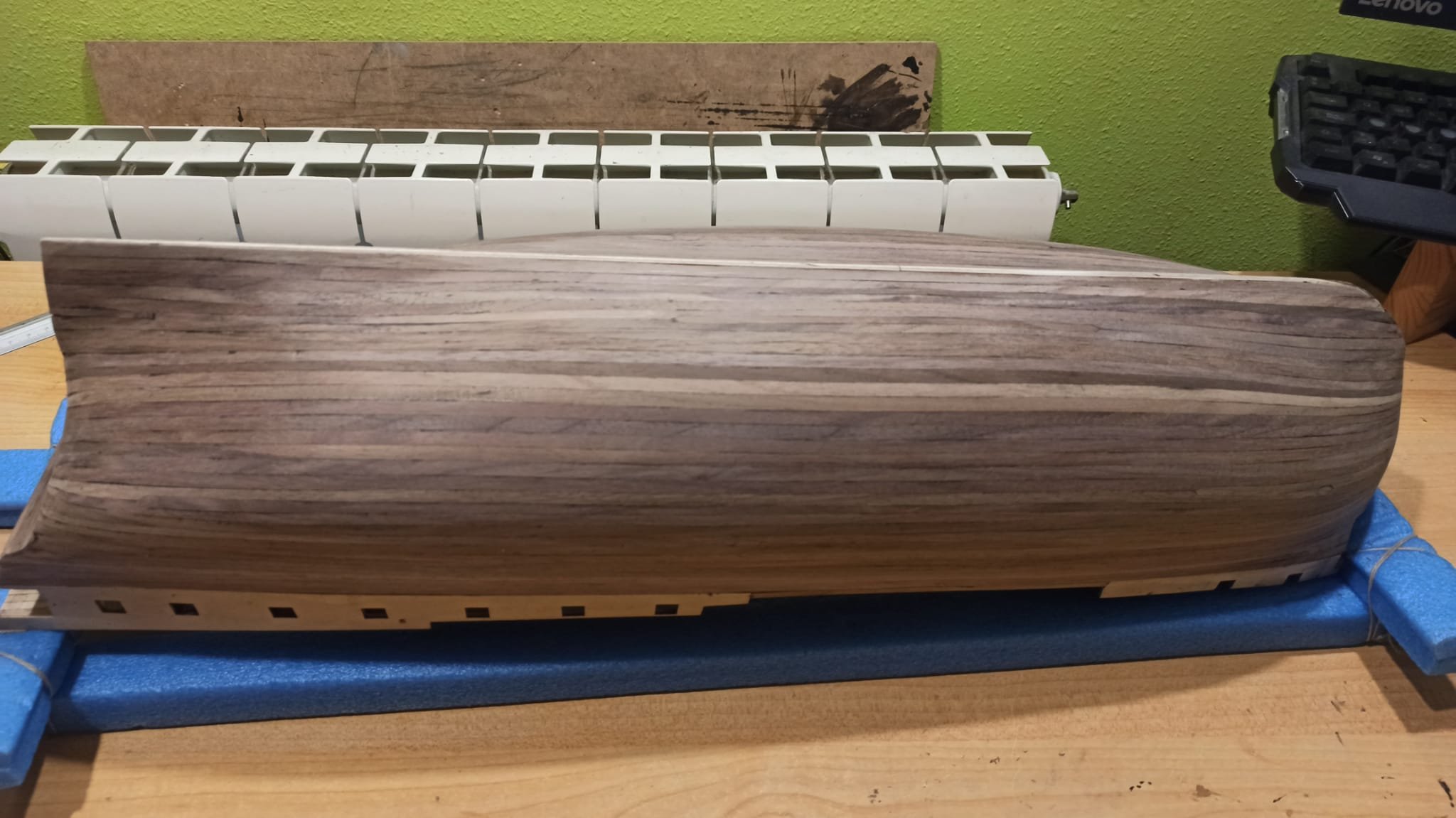

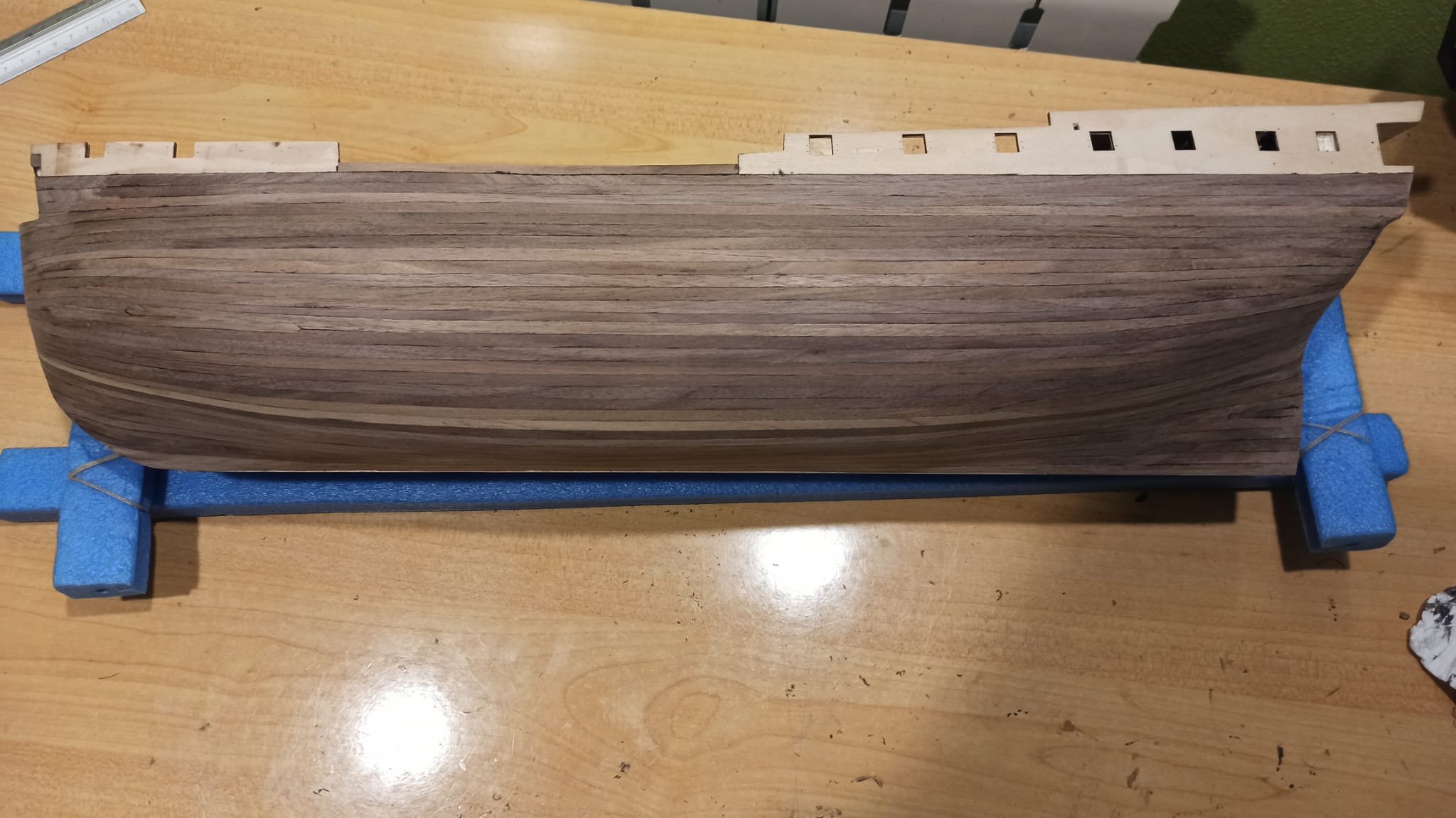

Bueno creo que doy por finalizado el primer lijado, el importante, ahora una manita de tapaporo, y mas lija pero esta ya fina...para ir remantando, Gracias @Leopoldofran a mi tambien me ha sorprendido, no por lo rápido, y si por que hace mucho que no forraba un casco, y con esta proa tan chata menosImagen

Cristóbal, está muy bien!!!! ahora un poco de lijado y listo :clap:
Mensajes: 6028
Cuidado con el radiador

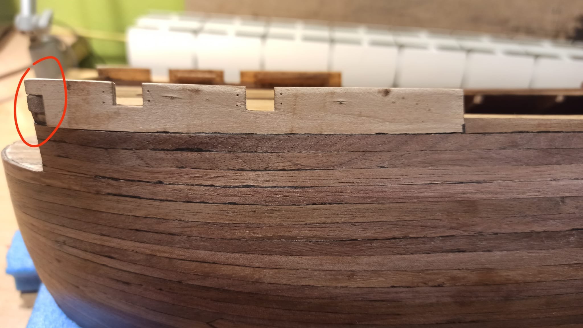

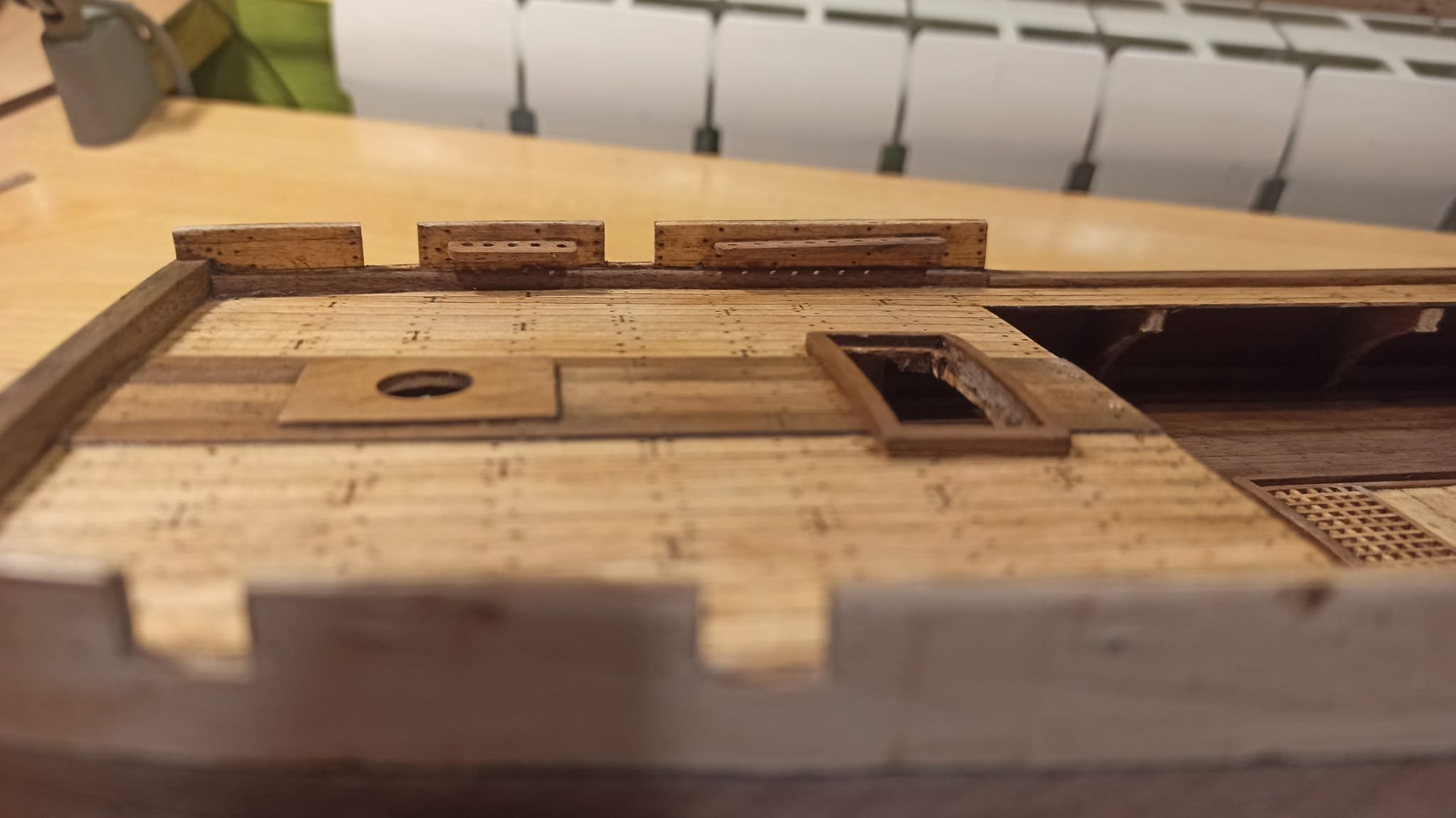

Me acabo de dar cuenta de un fallo gordo, creo que de diseño, el resalte de la amurada de proa, no apoya en la amurada frontal , pues si no queda muy baja en extremo delantero, no se si voy a poder despegar o la liare parda, creo que es mal diseño, pues tal y como esta sigue la llinea de la traca. Solo se que esto no está bien...
Creo que no voy a despegarlo, pues se puede romper, pondré un suplemento por arriba, a ver como queda.

Pregunta, por que en ningún hilo he visto que especifique realmente las distancias de las portas, Al las pone cada una a su libre albedrio, y eso no cero sea asi...alguien que me ilumine? se supone que estan equidistantes todas no?
Mensajes: 6028
La distancia entre portas es igual en la misma batería he criticado varias veces a AL por hacerlo desigual pero al personal le da igual, en los kits de Occre creo que sí está bien
