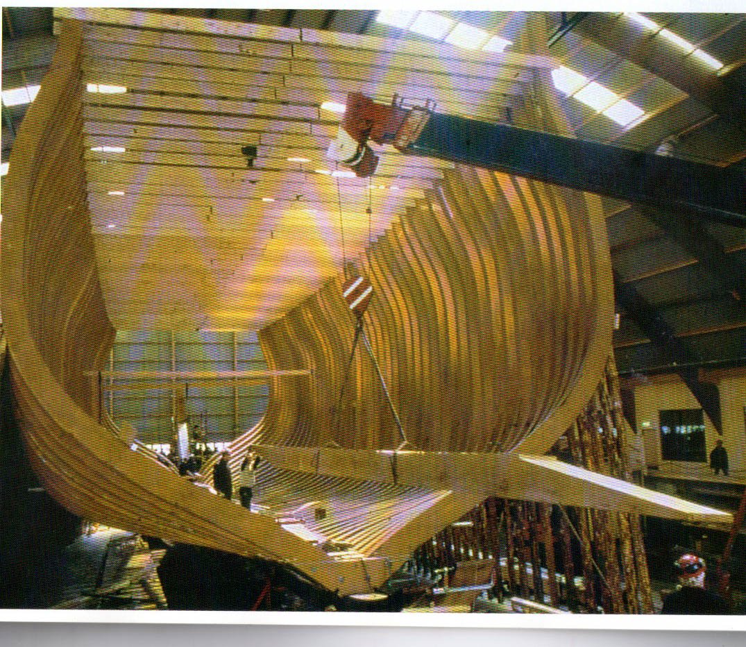

Lo poco que sé : El proyecto del casco estuvo a cargo de una comisión por lo que igual que en otras ocasiones no salió un barco sino un "barking"
O sea, de madera sí que es, cuadernas de madera de pino laminadas de una sola pieza, forro "a la holandesa" 50.000 metros de tablón de pino , y enlaces entre piezas con escuadras de acero soldado, toda la trampa queda oculta por muebles y prohibiciones de acceso, es normal porque va a navegar de Suecia a China con noventa tripulantaes. Lo que está a la vista del casco está muy cuidado pero menos que en la Hermione, las balsas y mangueras de incendos están a la vista en vez de en cajas. El aparejo parece que está muy bien hecho así como la ferreteria y cabos palos y velas.
Los cinco niveles de acomodación interior se han visto incrementados en 10 cm. cada uno lo que aumenta la altura de la silueta sobre el agua en cincuenta cm. Casi nadie lo nota.
Yo iría a verlo sin dudarlo si estuviera en Barcelona, a la Hermione fuí tres veces y volvería aunque está en predesguace.
En el Parlamento o lo que sea de Suiza hay un gran letrero en la pared que dice: "¿ Qué es un camello? Un camello es un caballo diseñado por una comisión". Pues eso.

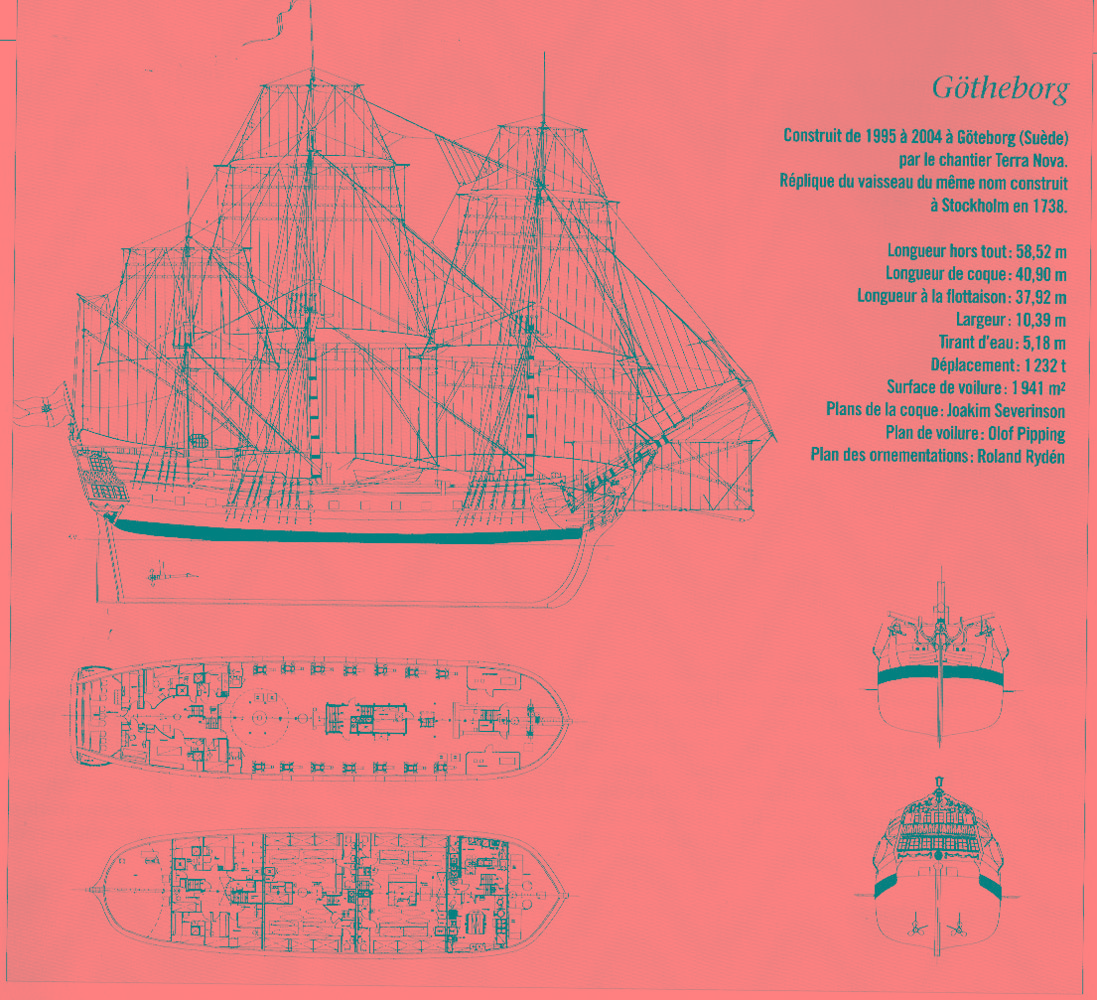

Bueno, disculpa, no me hacen falta fotos. Peregrino me ha mandado un montón, se ve todo. Pero así aparejo yo en un minuto, le ha puesto cabilleros para ciento treinta cabillas, yo solo tengo certeza de unas veinte. En mi opinión está aparejado como si fuera de 1760 en vez de 1737

Tiene dos hélices, las puedes ver en el plano. O sea que tendrá o bien un generador y dos motores electricos como la Hermione o des motores. Pero son motores auxiliares, no son para navegar grandes distancias, creo recordar que "solo" lleva 40 toneladas de gasoil que es poco comparado con con el lastre , 400 toneladas, es un barco grande.
