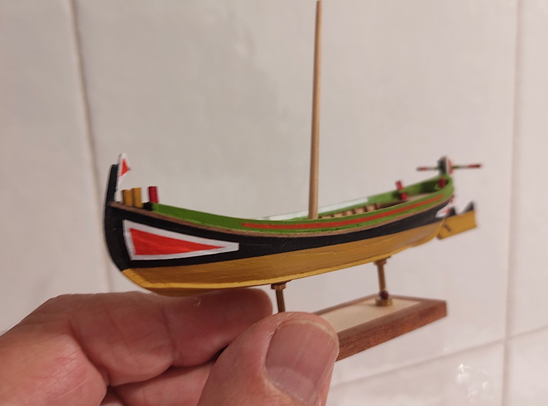

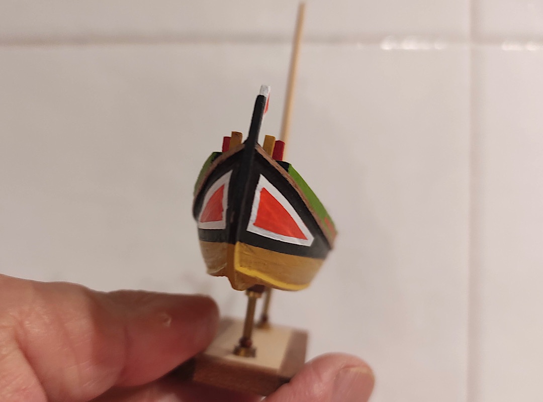

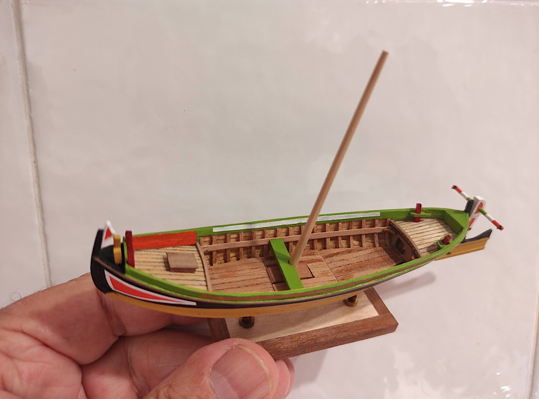

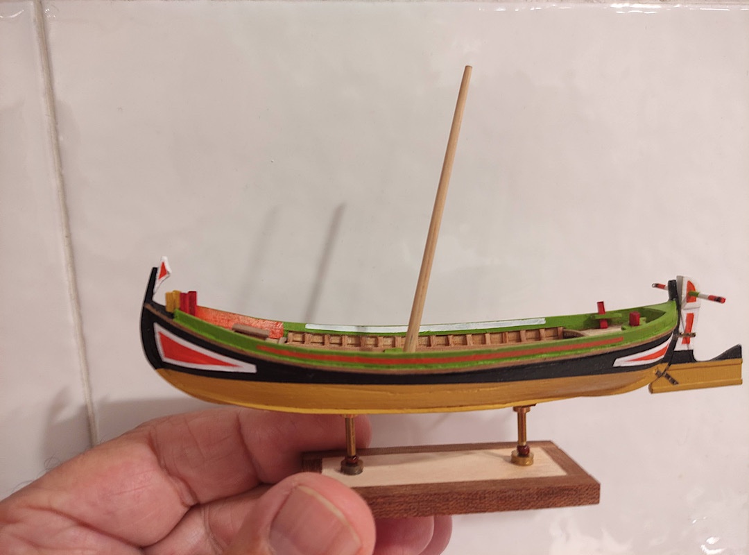

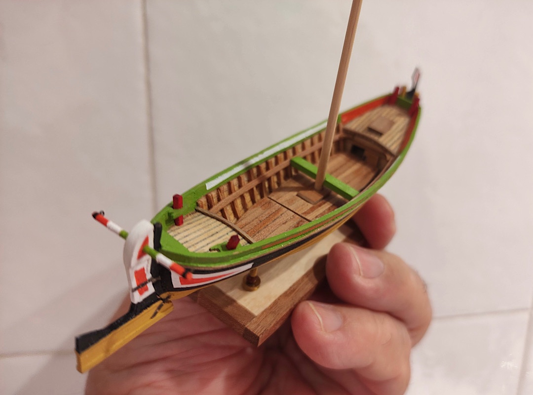

Presento el modelo en el que estoy trabajando ahora, que si bien está ya avanzado para incluirlo en esta sección de “paso a paso”, no está aún acabado como para incluirlo en la de la “gambuza” , ya que le falta todo el aparejado.
Se trata de una barca fluvial que navegaba desde Rossio ao Sul do Tejo, en el curso medio del Tajo portugués, hasta el estuario de Lisboa, transportando diversas cargas. Es de destacar su fondo plano, con cuadernas en “L”, con el refuerzo de un listón en el encuentro entre el fondo y los costados (razón por lo que también era conocido como “varino de pau de aresta”) y su característico gran timón con caña transversal manejada con un aparejo en cada uno de sus lados (leme de xarolo), igual al que también montan, entre otras embarcaciones, las muletas, los moliceiros, los mercanteles y los ilhavos.

!Qué bonito! cuidao con el palo que se cae patrás

Sencilla pero bonita peana

Es un modelo precioso y realmente curioso lo de las cuadernas en "L" con su refuerzo.
Me encantan las explicaciones que nos facilitas para introducir cada modelo.
Y aunque me debería haber acostumbrado a tu buen hacer, no deja de sorprenderme cada vez que nos presentas un modelo, la delicadeza del mismo y lo bien ejectudado que está (sobretodo teniendo en cuenta la escala a la que trabajas).

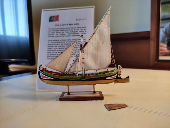

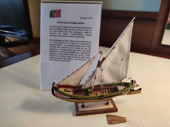

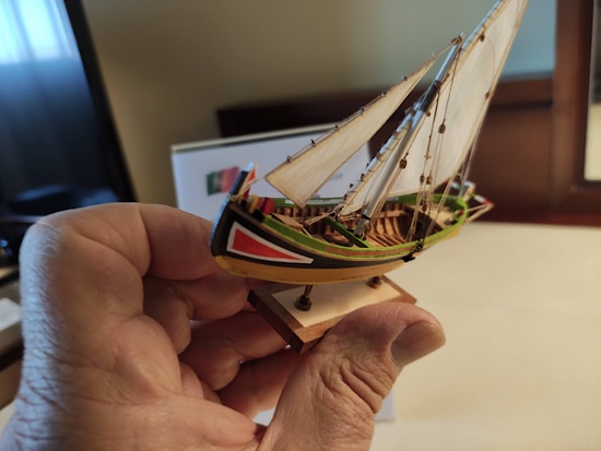

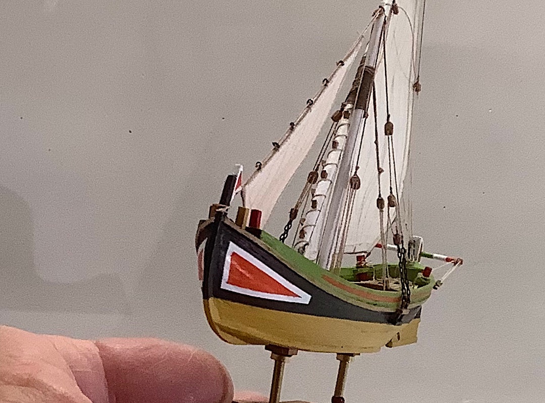

Ya está terminado el culé

Lo dicho anteriormente. Una vez terminado es más bonito, si cabe. Gracias por compartir tus modelos.
Salvador Piulats
P.D.:Si no fuera por las fotos en las que aparece tu mano se diría que el modelo corresponde a una escala muy superior.

Hola Javier. El barco te ha quedado muy bien como siempre pero las fotos tienen poca definición para ver el aparejo en detalle, lo que es una pena porque parece original y de fino velero

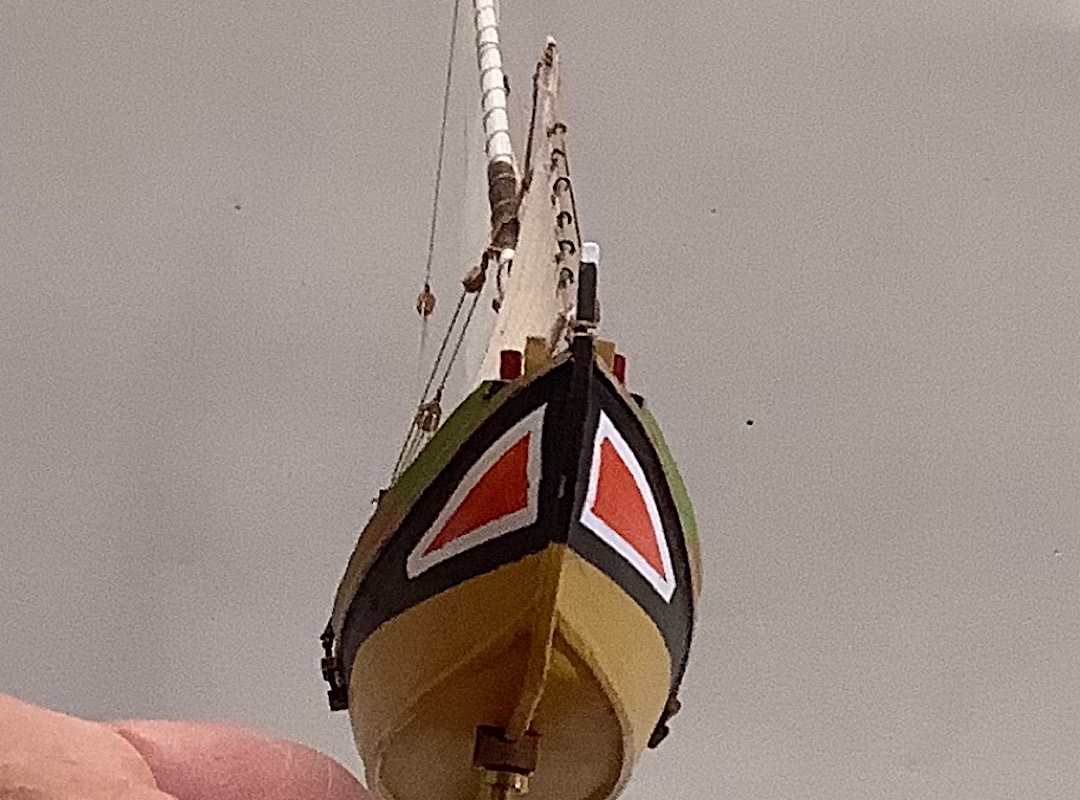

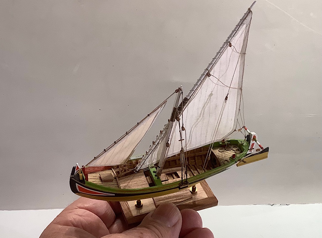

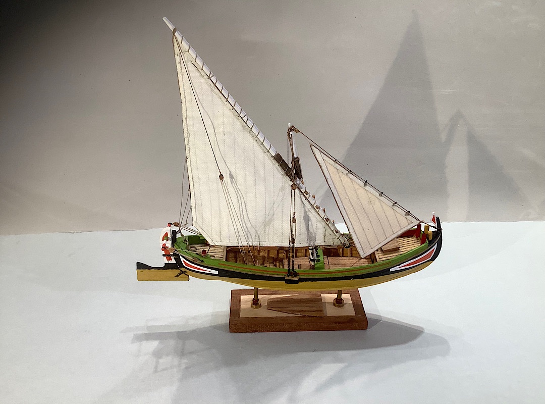

Re: Culé o barco-de-água-acima

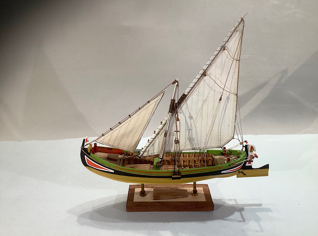

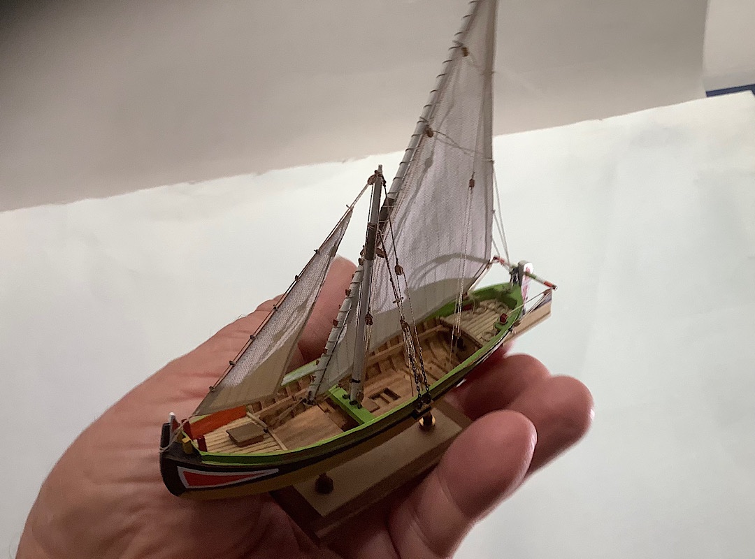

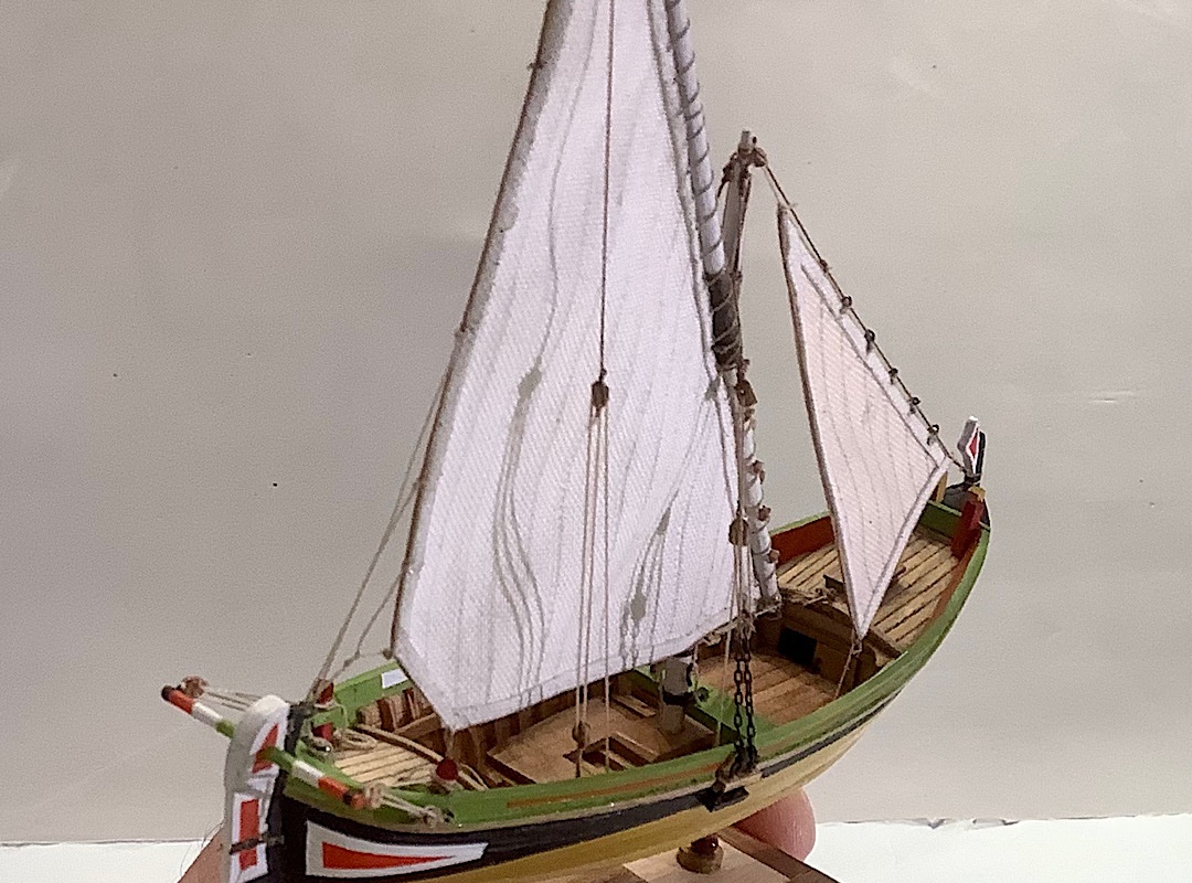

Mensaje por cuartara »
Tienes razón, pero es que hice las fotos en el hotel en Almería y con muy pobre iluminación.
Pongo una nueva tanda que espero que permitan ver mejor el modelo
Mensajes: 6058
Gracias. Ahora se ve bien. Las escotas de mayor recuerdan a las del junco chino. Es curioso que un barco de río lleve un aparejo tan complicado y más con una tripulación reducida, supongo.
