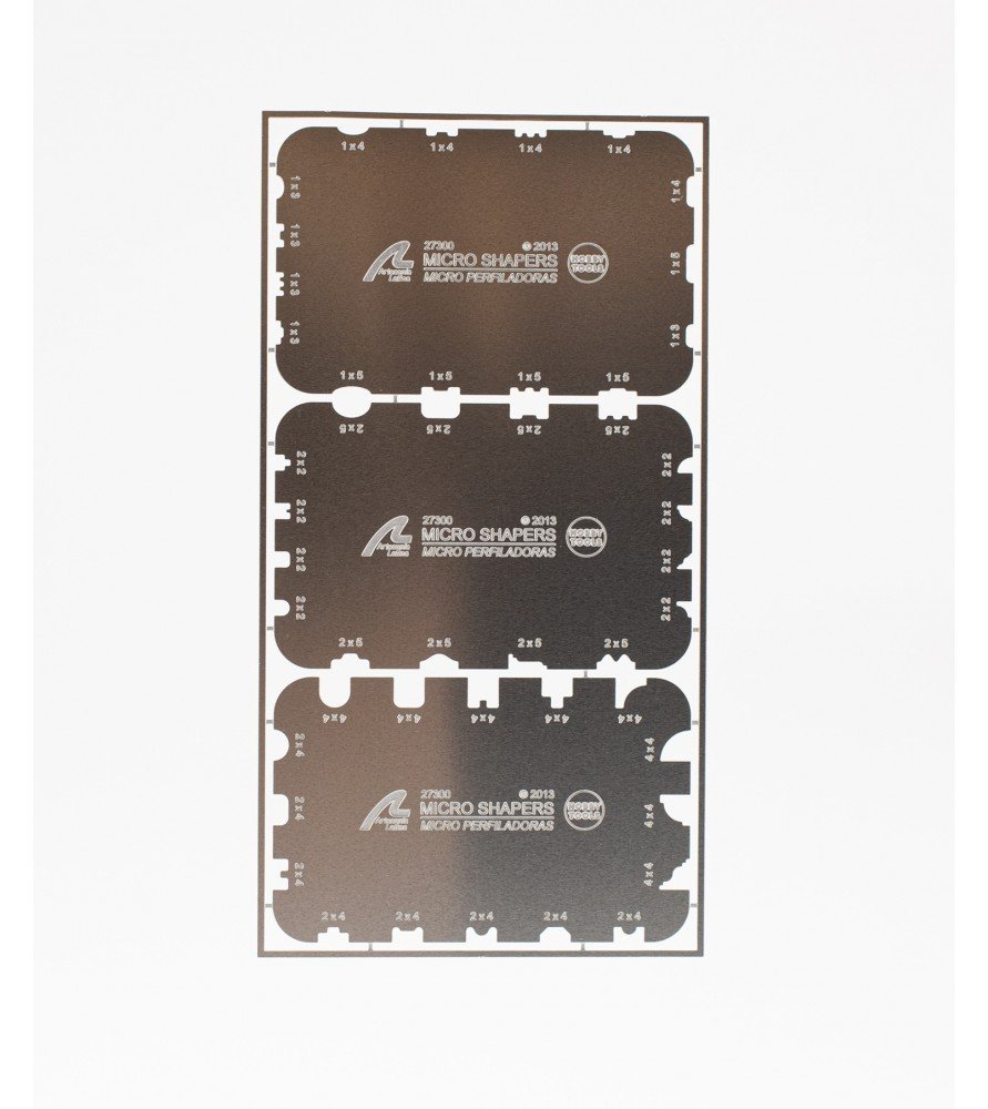

Que os parecen estas micro-perfiladoras que vende Artesanía Latina? Tienen varias mas.

Amén por lo de la herejía. Tengo esas perfiladoras. A mi me convencen sobre todo con tracas blandas.

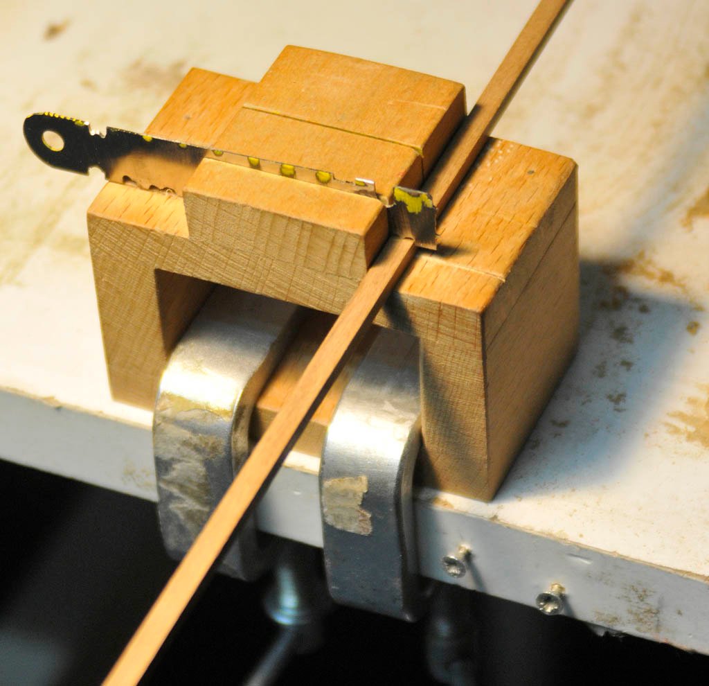

Tengo esas cuchillas regalo de mi amigo Liberto pero como dice Manuel son para madera blanda, tilo por ejemplo.
Yo uso un chisme que me regaló un antiguo miembro del foro, Jose Toledo, que va muy bien en madera blanda y dura incluso en ébano o boj.
Hay que hacerse las terrajas con un disco finito y las limas de joyero y tirar con alicates del listón y apretar la terraja con una madera .

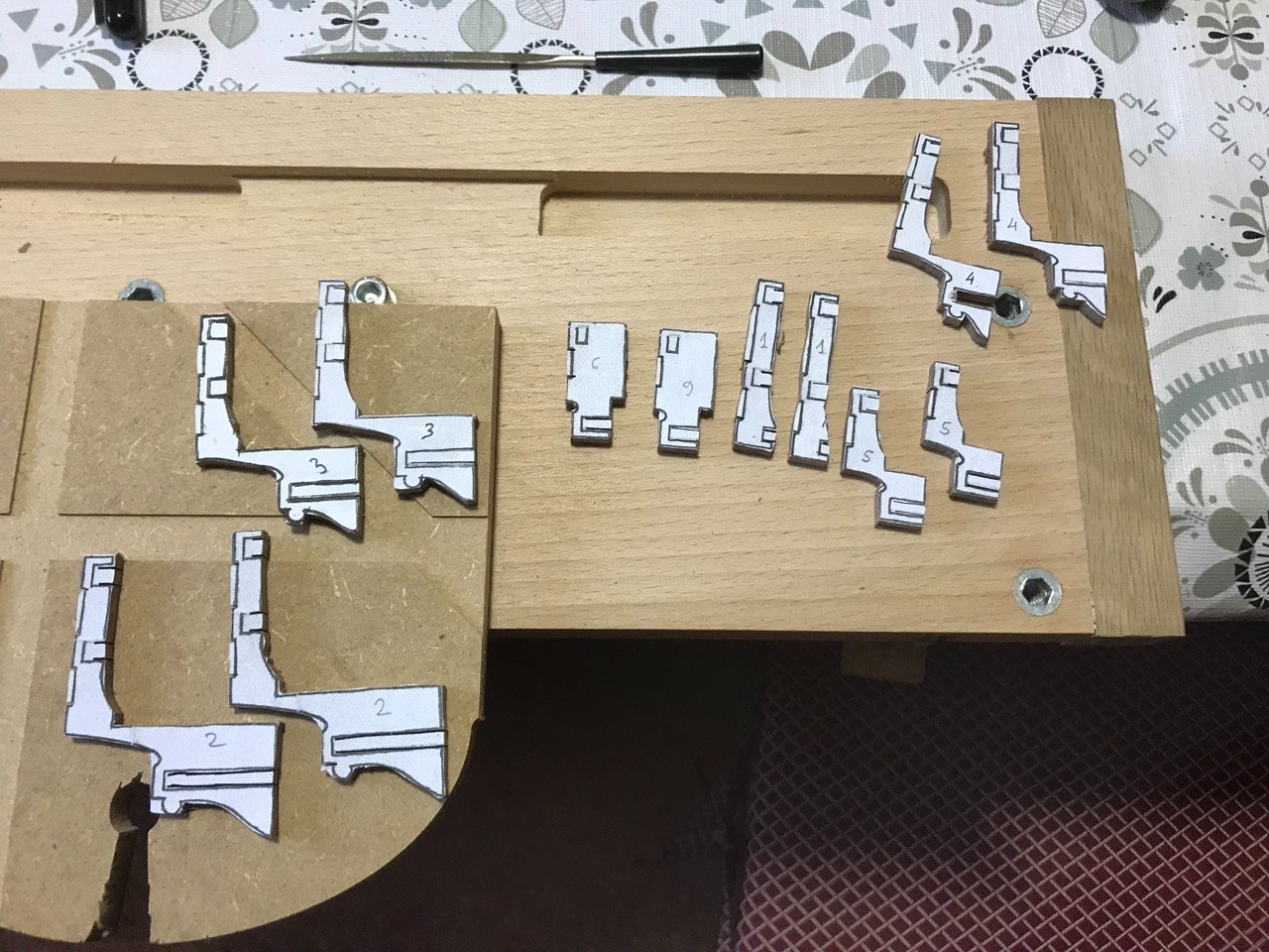

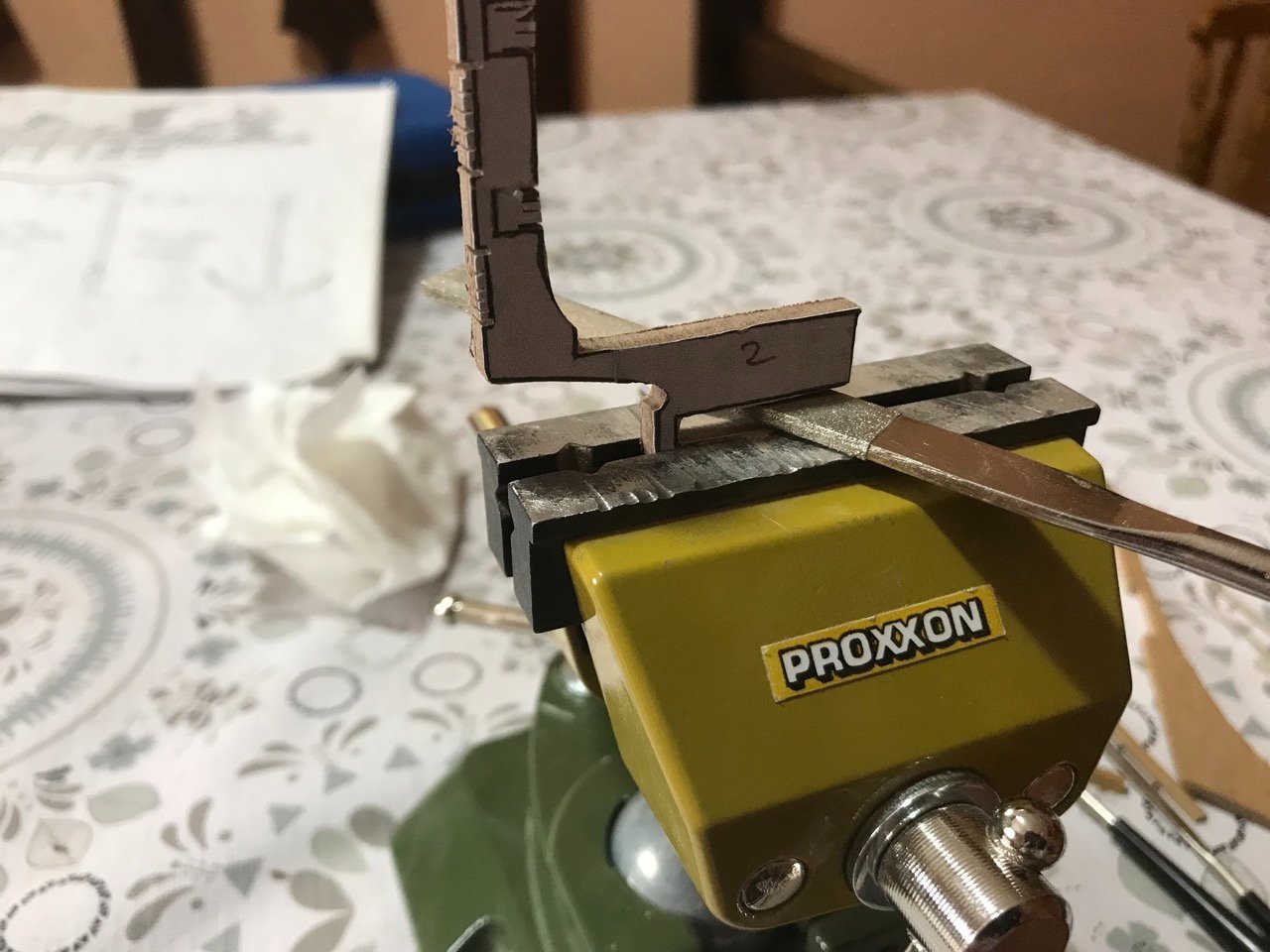

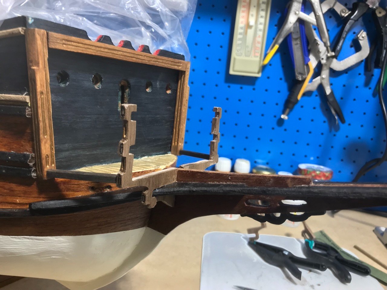

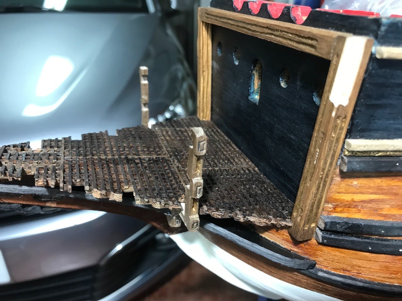

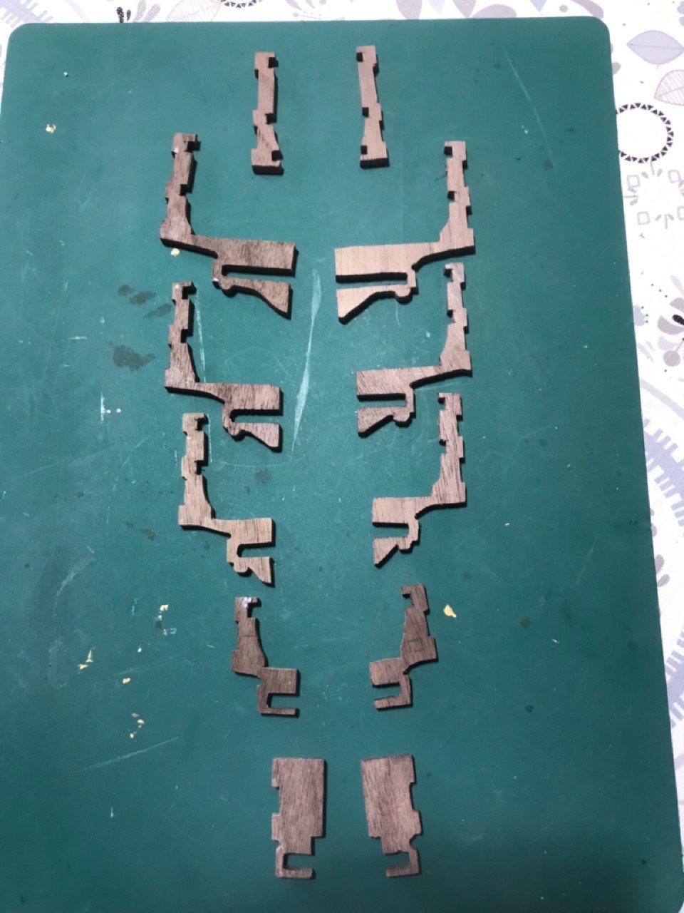

Preparadas las gambotas para comenzar el beque del Soberano.
El caso es que por curiosidad busqué el término "Gambota" en el O'Scalan y en la parte que hace referencia al beque, dice textualmente: "Cada uno de los maderos que a semejanza de las gambotas de popa sostienen como columnas los brazales de proa, descansando su pie sobre las curvas bandas, y fortificando así el enjaretado y toda la obra de proa"
En los planos que estoy siguiendo, como podéis ver en las fotos creo que las gambotas y las curvas bandas están unidas en una sola pieza (si lo he entendido bien) como muestro en la última foto. Mis preguntas, para los que sabéis es: ¿Es correcta la interpretación que hago?, Si es correcta ¿Se pueden hacer las curvas bandas por un lado y apoyar mediante espiga las gambotas sobre ellas, esto es, hacerlo en dos partes?
- IMG_5921 Grande.jpeg (261.83 KiB) Visto 1715 veces
- IMG_5922 Grande.jpeg (179.02 KiB) Visto 1715 veces
- IMG_5925 Grande.jpeg (145.7 KiB) Visto 1715 veces
Última edición por manuelsirgo el Mar Oct 18, 2022 9:44 am, editado 1 vez en total.

Hola Manuel. Yo no entiendo más que de finales del XVIII en lo que a barcos se refiere pero tengo una pésima opinión sobre Amati y cía y la estructura que presentas me parece un desatino. Las curvas bandas deberían ser mucho menos anchas. Tal como parecen por las ranuras en las gambotas son enormes, no aportan nada, como no sea un facilitamiento constructivo del kit, y quedarían muy expuestas a los golpes de mar.
Pero es lo que hay así que adelante , puedes hacer las gambotas en dos piezas sin problema , basta cuidar la alineación de la parte superior y la inferior y cuidar el encolado. No vale la pena rediseñarlo, porque ni se ve ni sabemos exactamente cómo era.

Gracias Leopoldo. Voy a intentarlo con ellas de una pieza. Ya me contarás lo de la exposición.

Por más vueltas que le doy, el ajuste razonable entre los brazales y los encastres que para ellos llevan las gambotas, va a ser problemático. Por ello, asumo que estas no son las últimas gambotas que voy a tener que hacer, y las voy a utilizar para ajustar el enjaretado y los brazales. Una vez que lo tenga casi que con toda probabilidad tenga que sacrificar las gambotas que tengo y hacer unas nuevas, ya más ajustadas al batidero, enjaretado y brazales y ahí es probable que cambie algún detalle menor de las curva bandas y gambotas. Menor digo, en aras a un mejor ajuste, el que viene en los planos es imposible salvo que se admitan holguras para mi inadmisibles en unas piezas que dan soporte a todo lo demás.

El batidero es la pieza que va bajo la curvabanda inferior, ocupando el ángulo entre la cara inferior de esta y el tajamar. Los escarpes en las gambotas entiendo que son para las curvas bandas inferiores que son anormalmente anchas, si piensas en rehacer las gambotas saca un escaneado de las actuales antes de montarlas por si acaso. Yo me las haría en contrachapado de abedul, luego irán pintadas en negro.

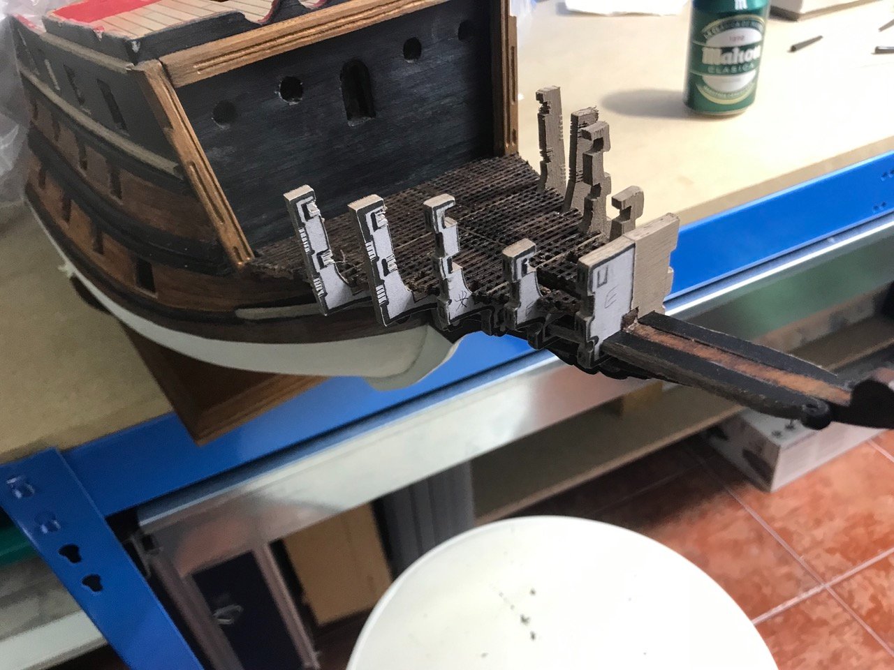

Al final he rehecho las gambotas con modificaciones que las hagan viables. Las de los planos, además de ser débiles, no tenían las dimensiones adecuadas a la anchura de las curva bandas. Igual en el plano, geométricamente hablando si, pero en la realidad física se necesita más anchura para que no partan al tener que biselar cortes a escuadra para poder encajarlas sin excesivas holguras y demás.
He decidido hacer el beque siguiendo el estilo del hecho por René Vanhouche, maestro francés del que Leopoldo me paso un enlace para ver como lo interpretaba él.
La mayor parte de los modelos que he visto hechos plantean falsas gambotas y en algunos casos son tan falsas que no coinciden con los pies que sujetan las curva bandas. Se limitan a hacer un "cajón" poner los dorados y a correr. Así es sin duda más sencillo y de hecho, así quería haberlo hecho hasta hace unas semanas que me puse a ver como iban de verdad los beques y tal. A veces la bendita ignorancia se agradece, salvo cuando se sabe que es ignorancia.
Así que voy a intentar hacer un beque un poco en condiciones, combinando el que propone amati con el citado más arriba y pasar de hacer el cajón. Se que es más difícil, pero seguro que será más bonito y si a mi me gusta .....

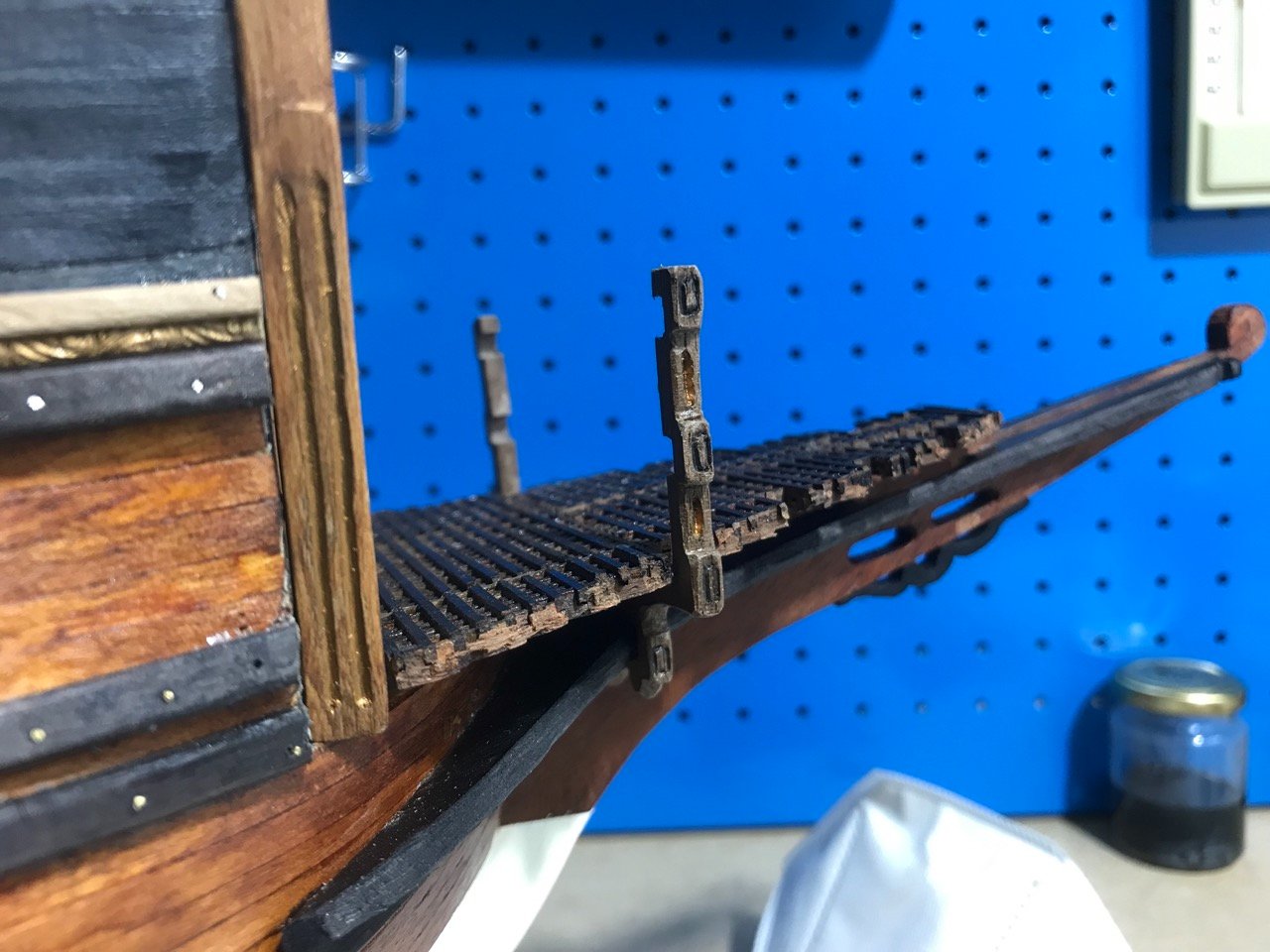

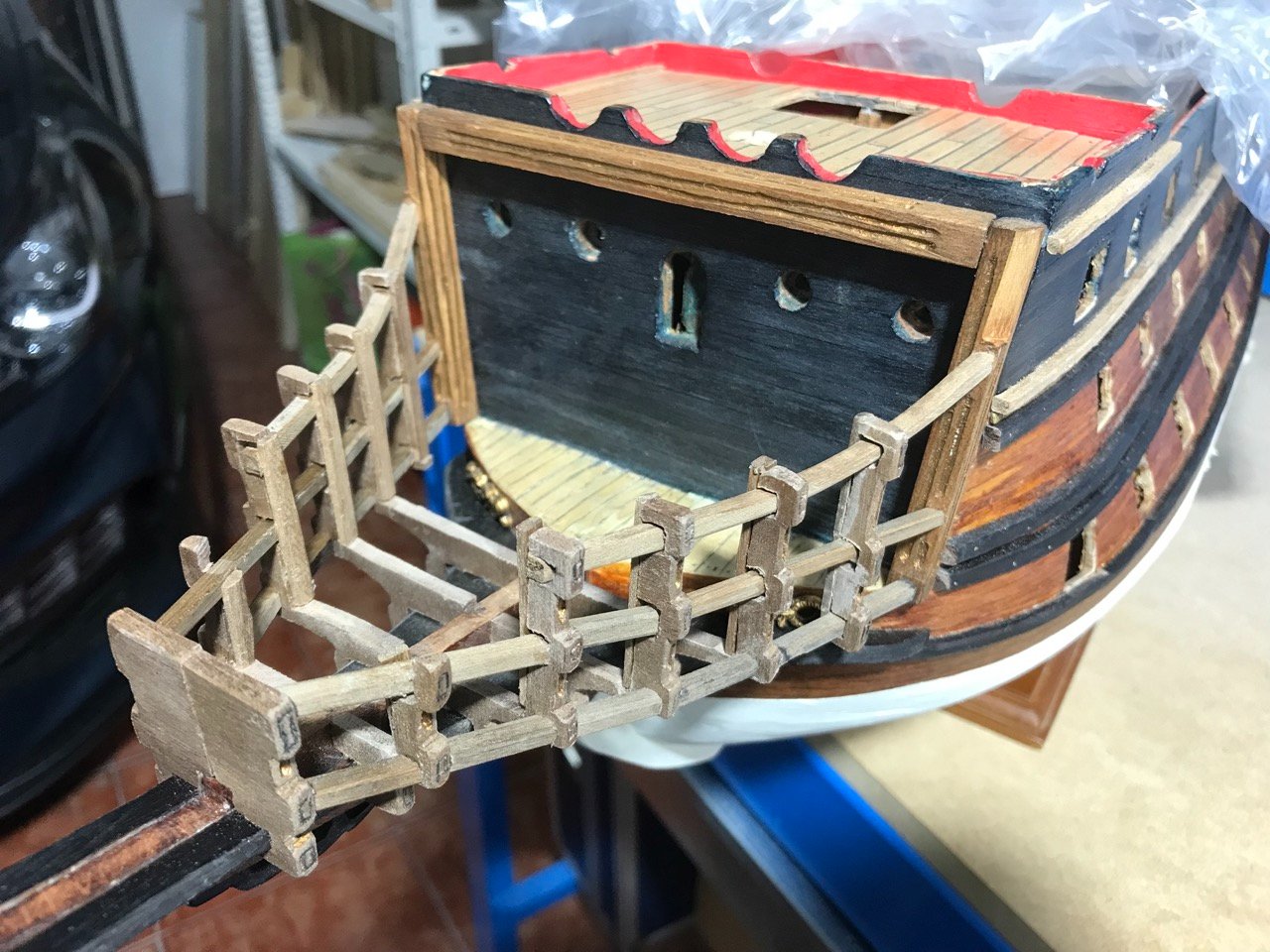

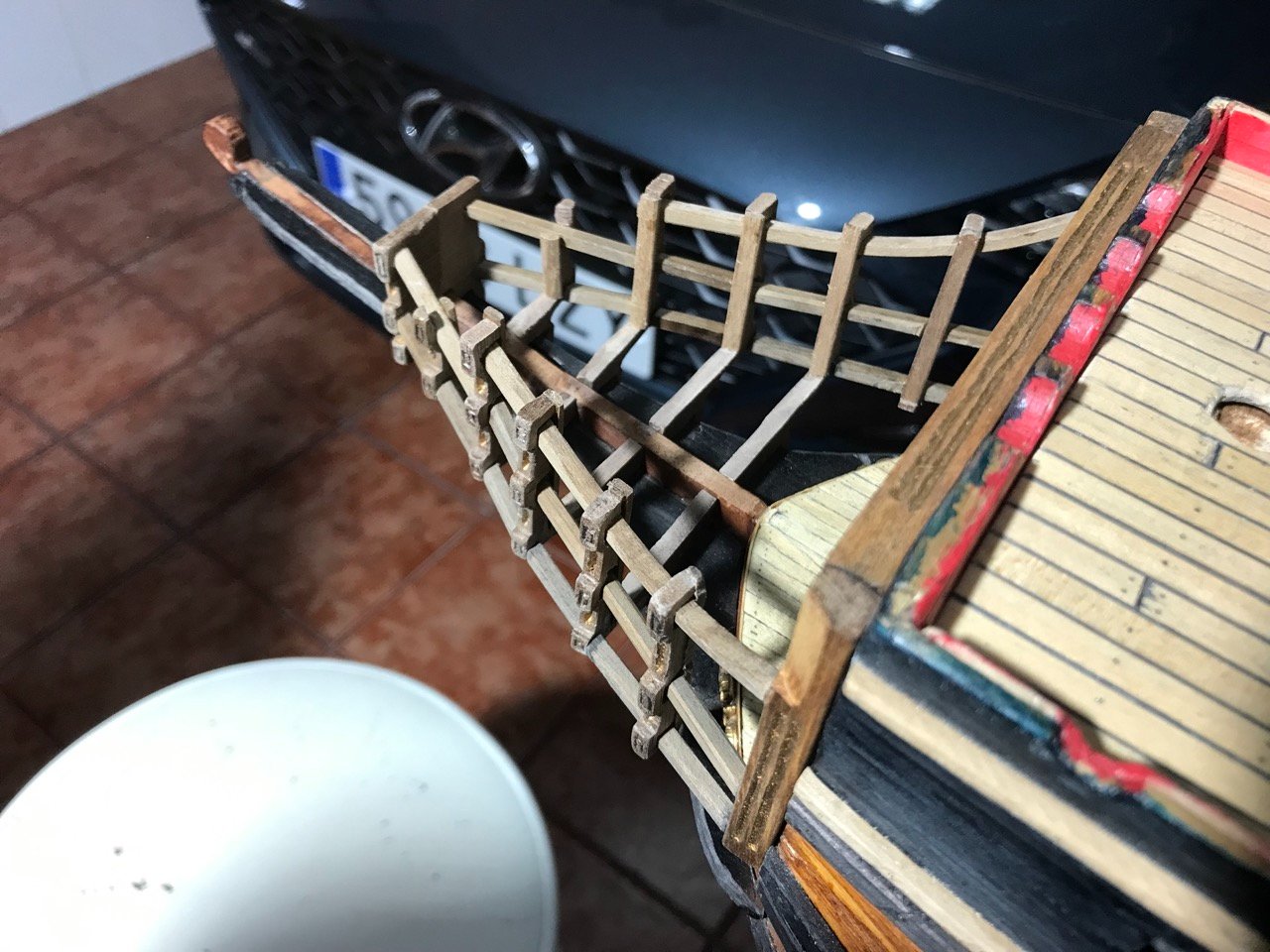

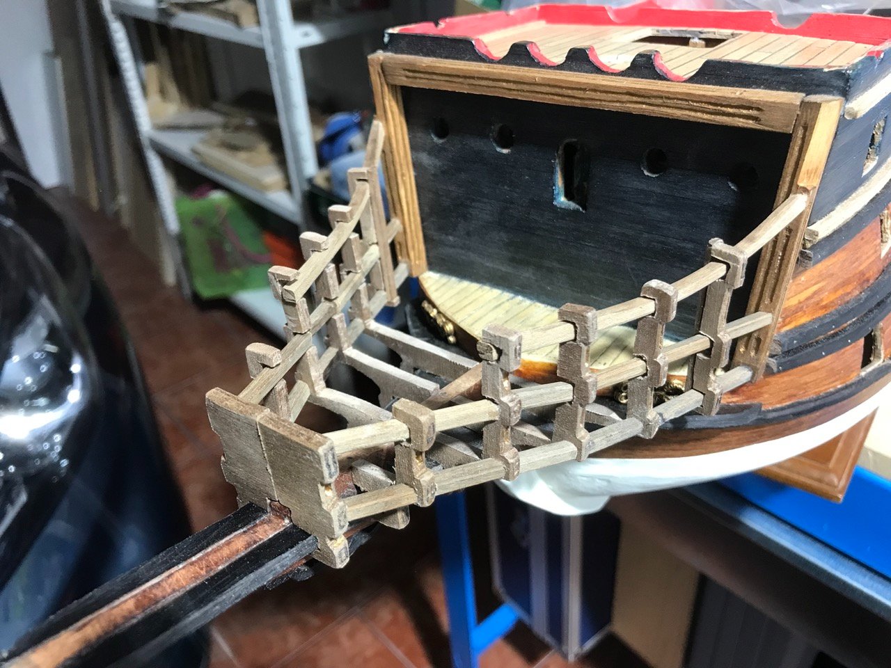

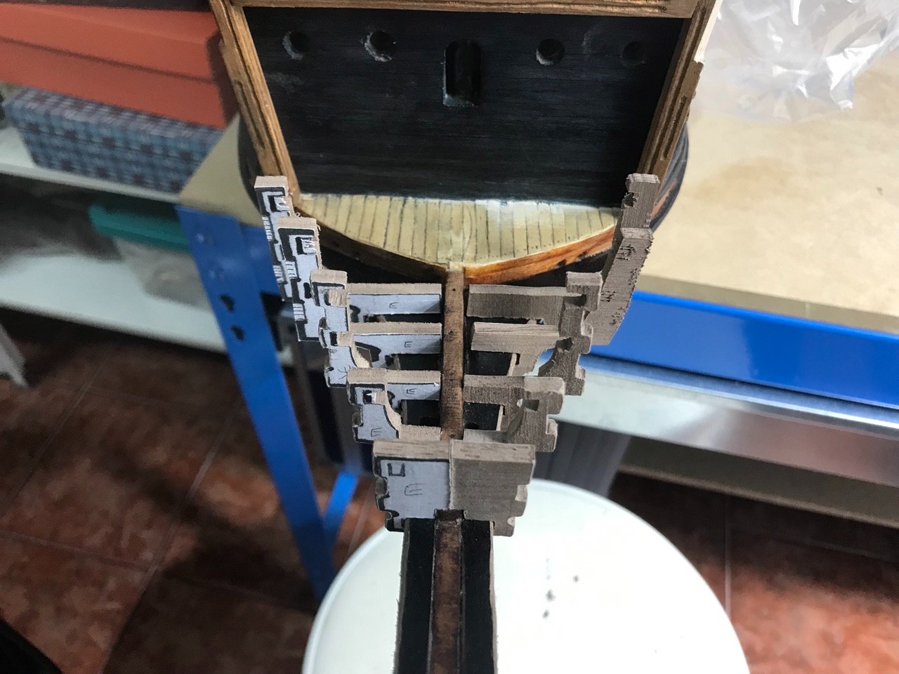

Al final me lancé con el Beque del Soberano. Compré el libro de John McKay del Sovereign of the Seas. Me parece muy bueno. Si llego a comprarlo antes de tener los planos de Amati, no hubiera seguido a estos últimos. De todas formas voy a acabarlo por los planos de Amati y donde pueda acercarme más a las interpretaciones de estos otros expertos me acercaré, porque el objetivo es acabar el baro que lo empecé hace 20 años.
Decidí hacer el Beque más o menos con la interpretación de McKay y siguiendo un poco el método de René Vanhouche, del foro francés cuya referencia me había pasado Leopoldo, sin hacer la Caja como yo digo que hacen todos. Fue el que más me gustó.
He tenido que parar también por problemas de hospitalización de mi padre, pero ahora que ya está en casa, voy a ver si cojo velocidad de crucero.
De todas formas, hay cosas que no puedo comprender de las casas comerciales y de las que me estoy dando cuenta ahora. Entiendo que sobre barcos de los que no hay planos haya cierto margen para la interpretación. Pero es que del Soberano hay imágenes pintadas de la época, grabados etc y en todas y cada una de ellas (solo hay que saber contar) aparece un beque con 7 gambotas. Todos los kits (Mantua, Altaya) meten como es lógico las 7 gambotas. Pues los de Amati, 6. No lo entiendo. Tengo la sensación de que pusieron 6 a sabiendas de que son 7 para no tener que redimensionar adornos que les encajasen en las hornacinas que se forman entre las gambotas y los brazales. Vamos, para que les valiesen los mismos para la popa, aletas amuras y beque. Me fastidia, pero al final he puesto los 6 que proponen en los planos por acabarlo. Pero al menos se que no deben ser 6, sino 7.
En fin, como decía Leopoldo, prefiero terminarlo a entrar en el síndrome del modelista informado. Vamos que pueda llegar a la parálisis por el excesivo análisis.

Yo no soy entendido pero me gusta mucho como te esta quedando, sea con seis o siete gambotas.
