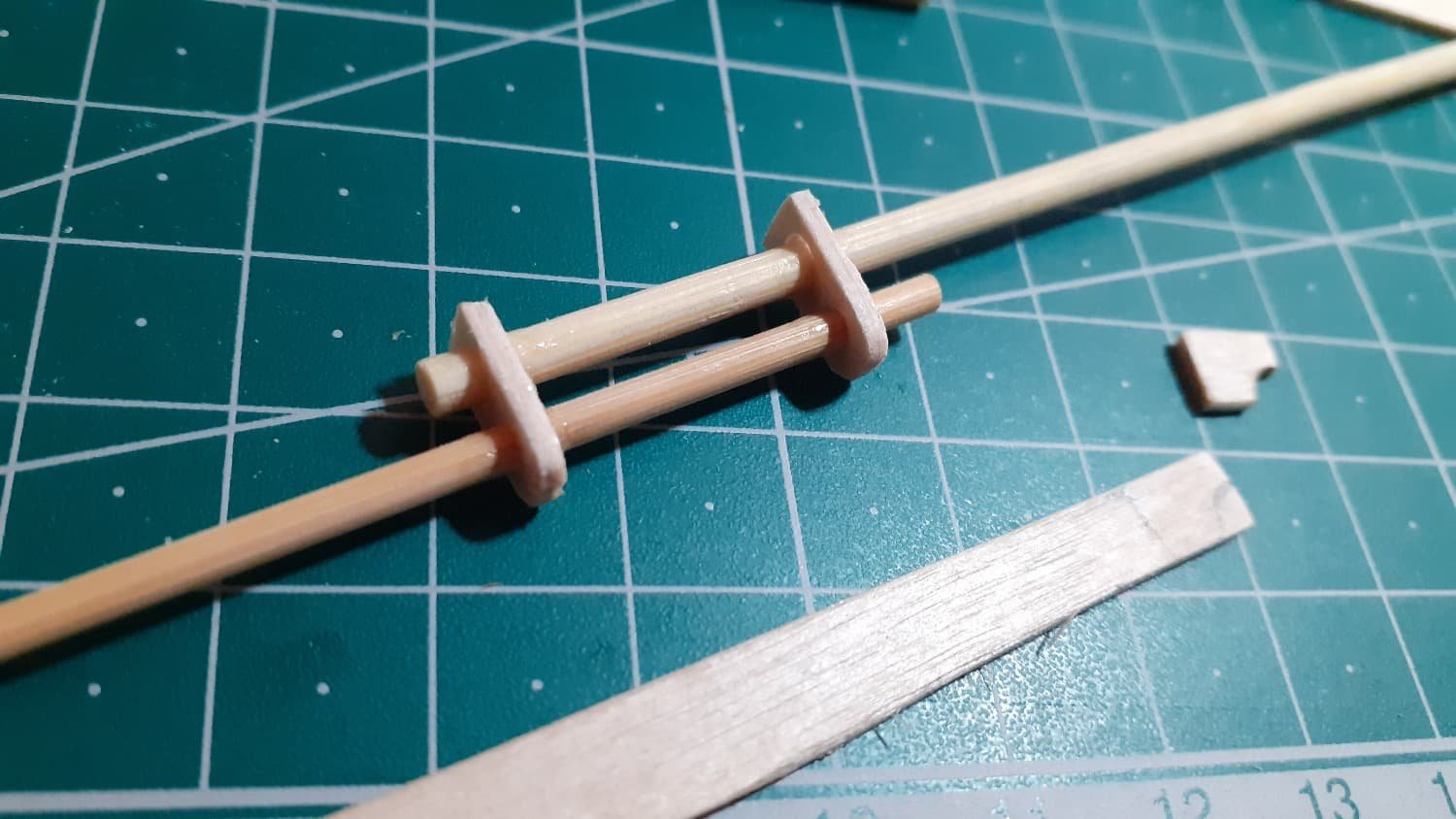

Mañana empiezo mis vacaciones, así que voy a poner unas imágenes donde se soluciona el problema del mástil y empezamos a hacer las velas.
Durante las vacaciones no suelo mirar el ordenador y a la vuelta me cuesta cada vez más volver a mis rutinas, di que el calor ya habrá pasado y podré estar cerca del flexo, ahora es misión imposible.

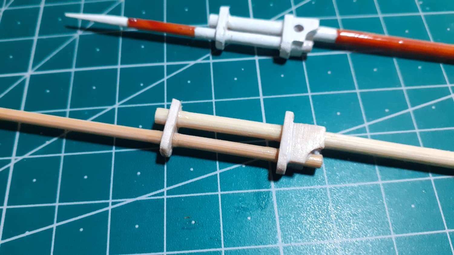

Hacemos de nuevo el mástil adaptando sus proporciones, el primero se queda corto porque la botella no admite las velas extensores que se añaden y prolongan la longitud del mismo.

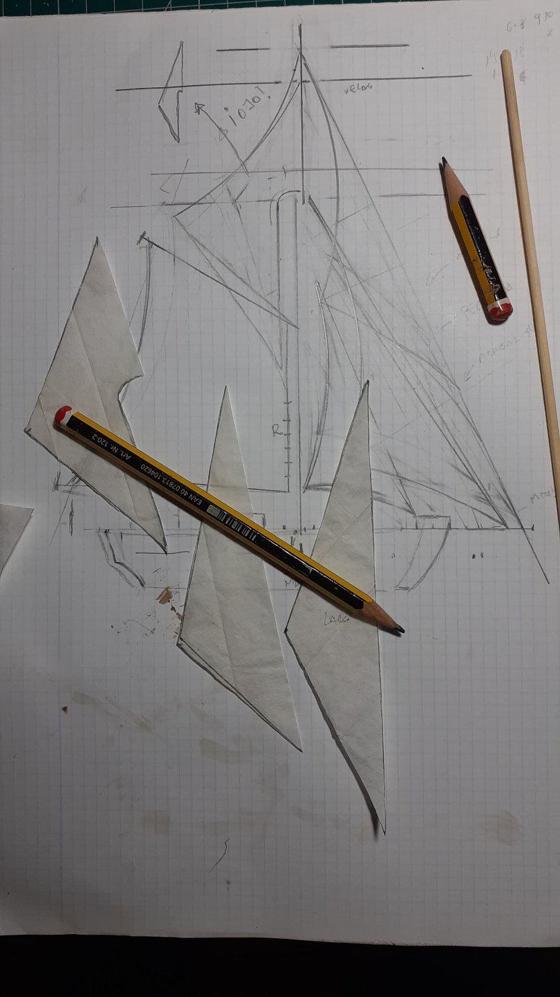

Vuelta a medir y medir, de esta forma saco el ángulo entre botavara superior y mástil, toca corregir el croquis.
122 (1).jpg (131.19 KiB) Visto 9740 veces

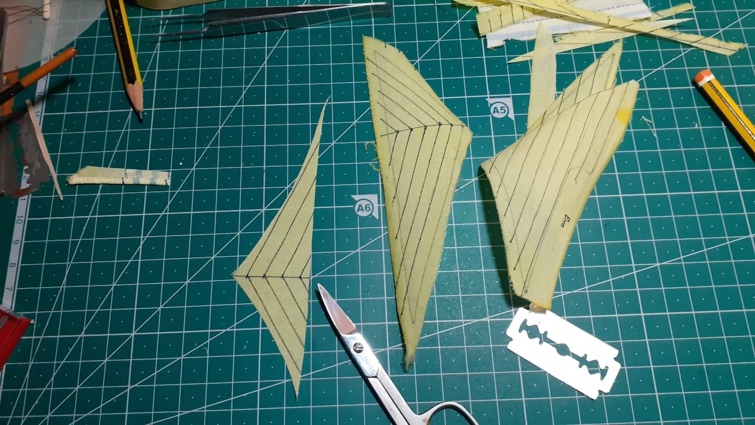

Croquis corregido, velas nuevamente dimensionadas y sacamos plantillas de papel.
123 (4).jpg (118.07 KiB) Visto 9740 veces

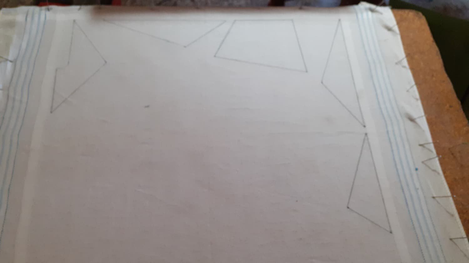

Pasamos las plantillas a un pañuelo viejo y le pintamos también aunque no hay imagen las supuestas líneas de costura.
124 (2).jpg (134.77 KiB) Visto 9740 veces

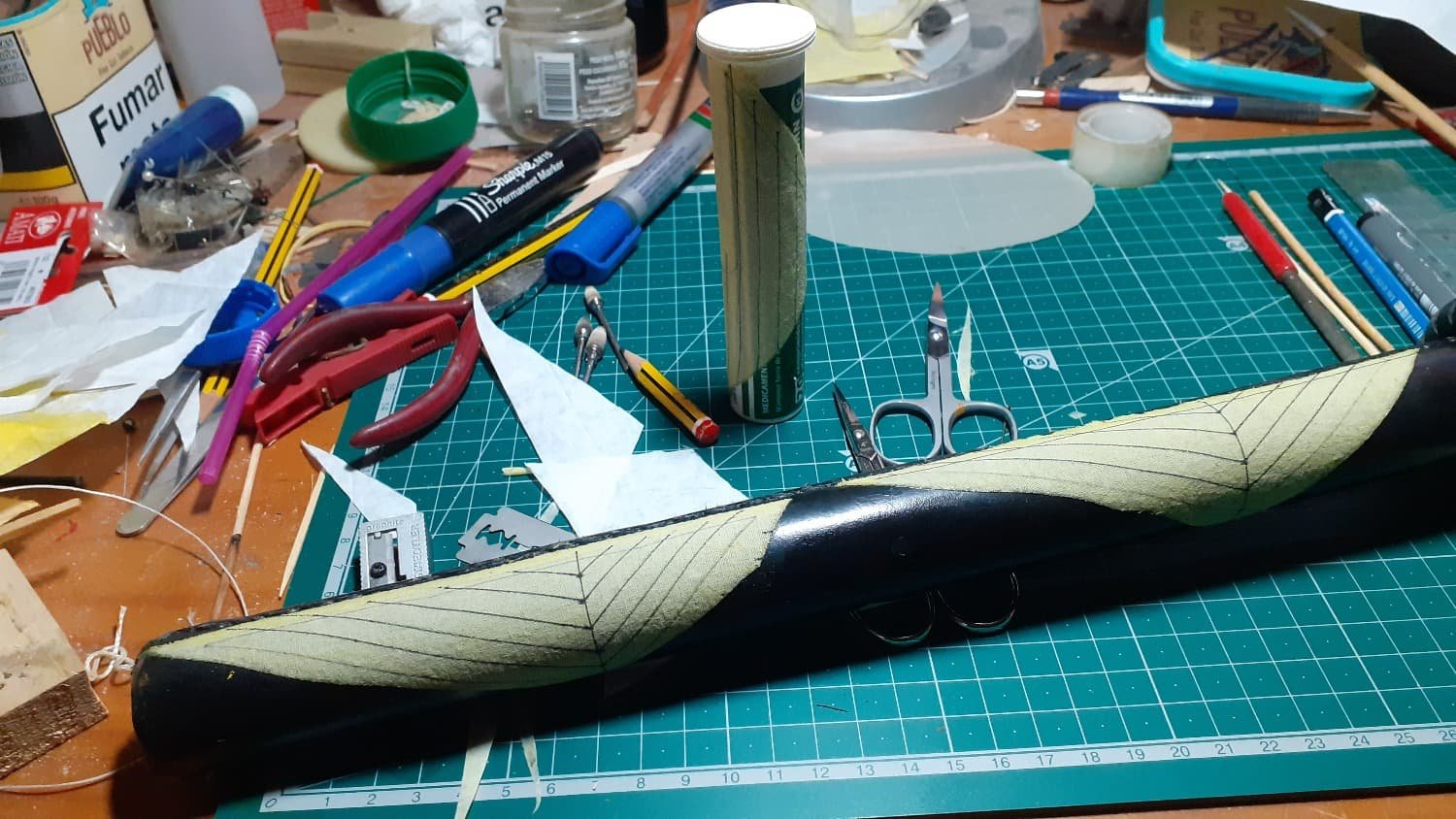

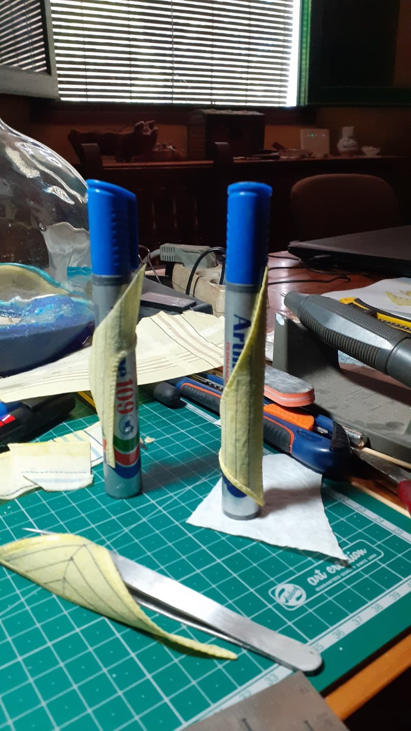

Con PVA a partes iguales con agua, mejor con un poco más de agua, colocamos sobre moldes cilíndricos la tela para marcar curvaturas toda la noche a secar.
Ya tenemos en bruto las velas, ahora hay que rematarlas bien.

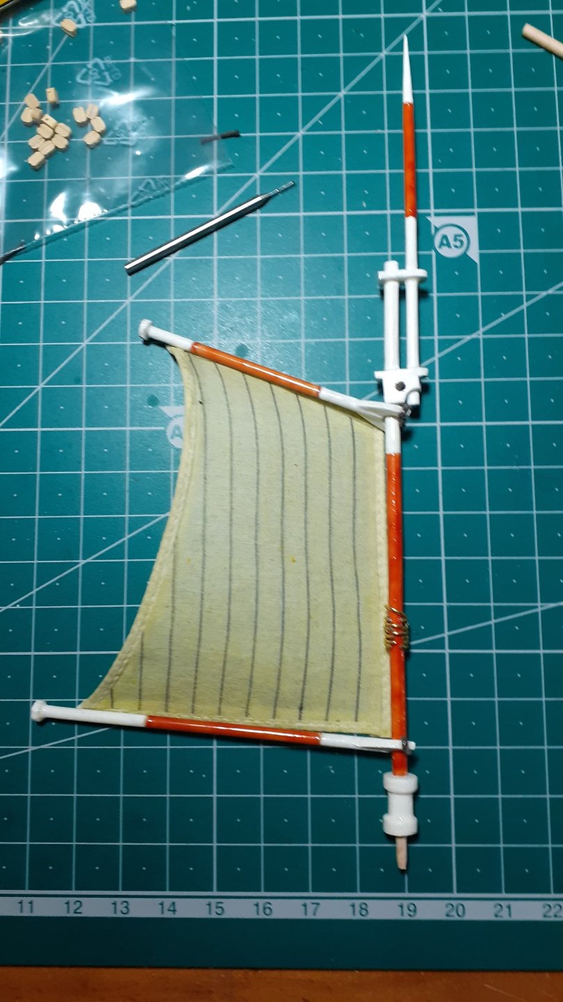

Retomando el trabajo del Cutter, cortamos ya por su línea real las velas.
Aprovechando que el pañuelo tiene sus costuras propias, las vamos a utilizar para mejorar el acabado de las velas y estás serán sus costuras.
132 (1).jpg (203.38 KiB) Visto 9628 veces

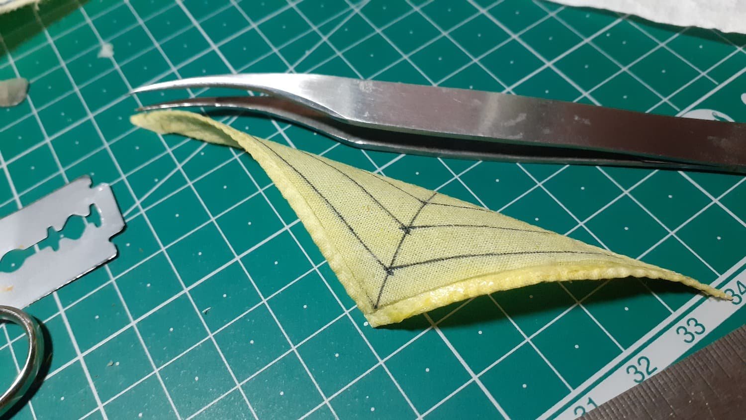

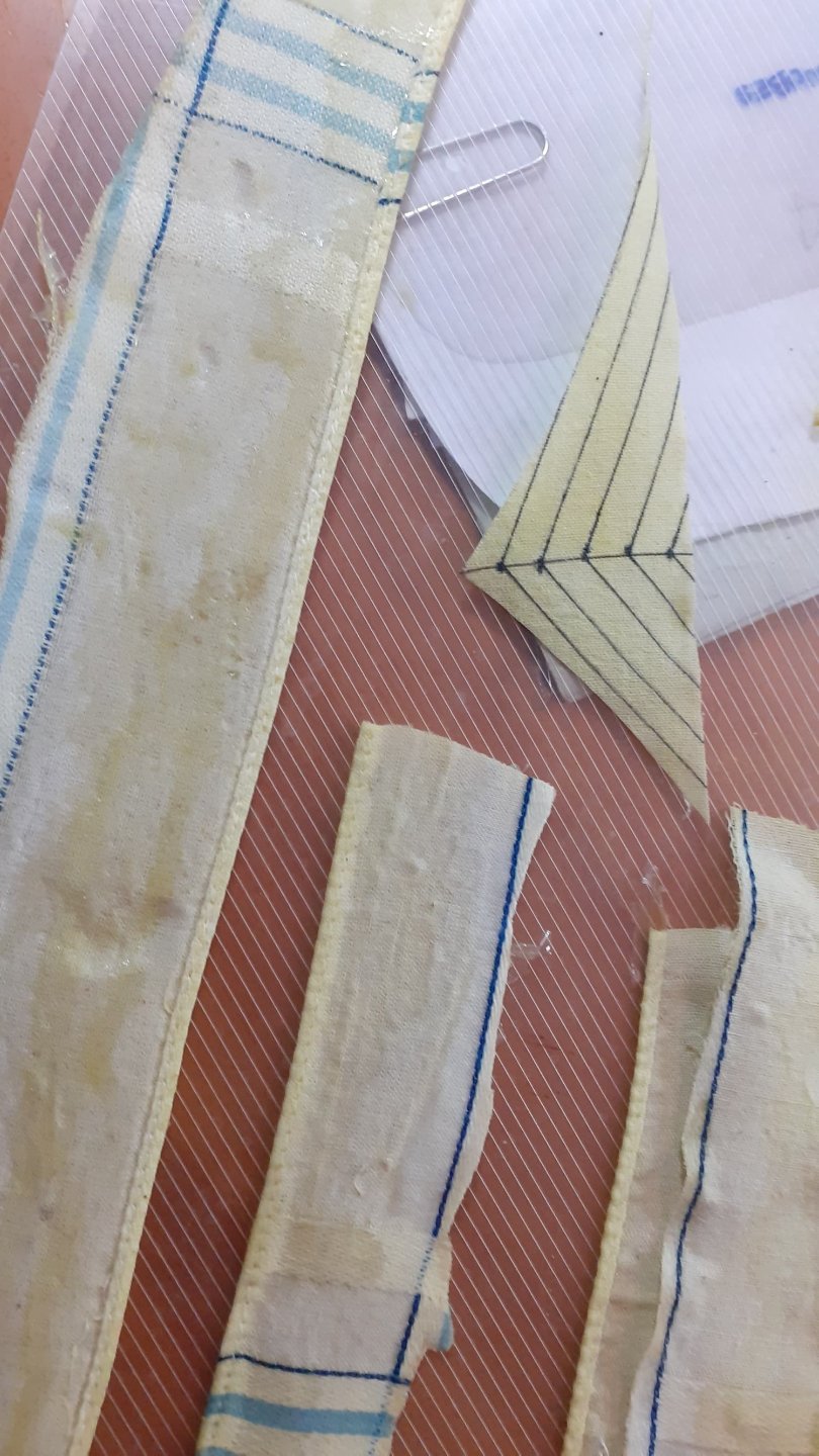

Recortamos con la hoja de afeitar dejando unos dos milímetros para solapar ambas telas, se aplica cola blanca y agua mitad y mitad, y en el mismo molde que utilizamos con cuidado vamos ajustando a la curvatura de la vela su costura.
Como siempre toda la noche en el tutor.
132 (6).jpg (161.65 KiB) Visto 9628 veces

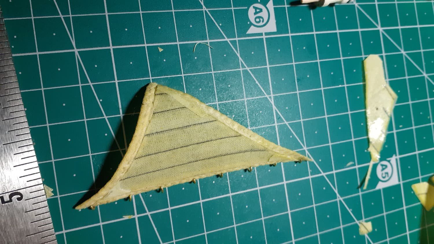

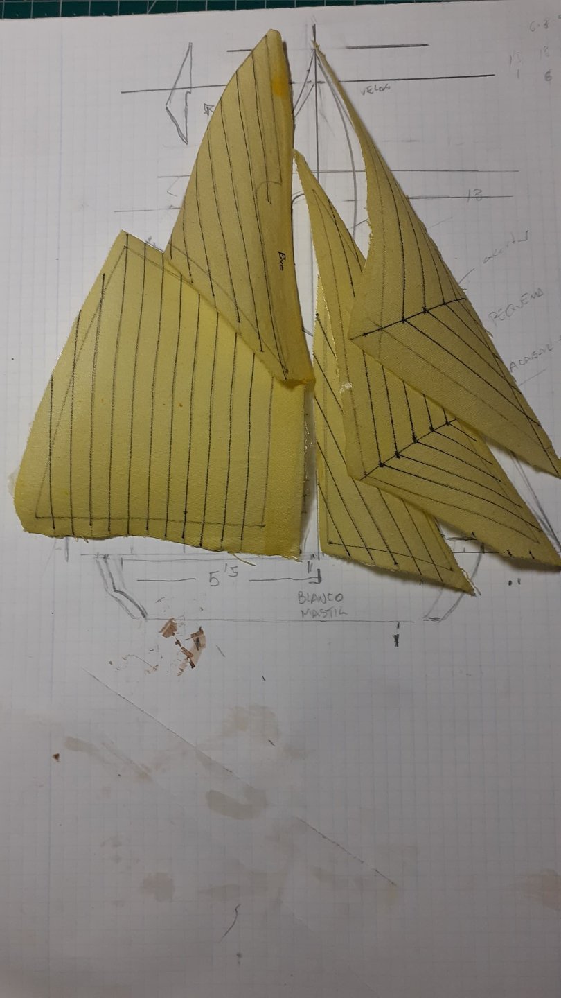

No había hecho esto nunca pues las velas hasta ahora usadas eran demasiado pequeñas, bueno el resultado es aceptable, tengo que vigilar que no se me escapen las líneas simuladas de costura con el rotulador sobre su eje central.

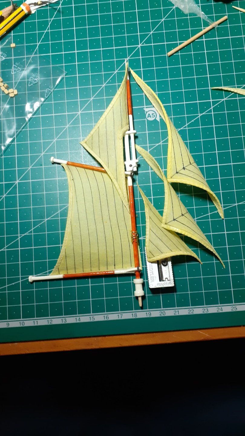

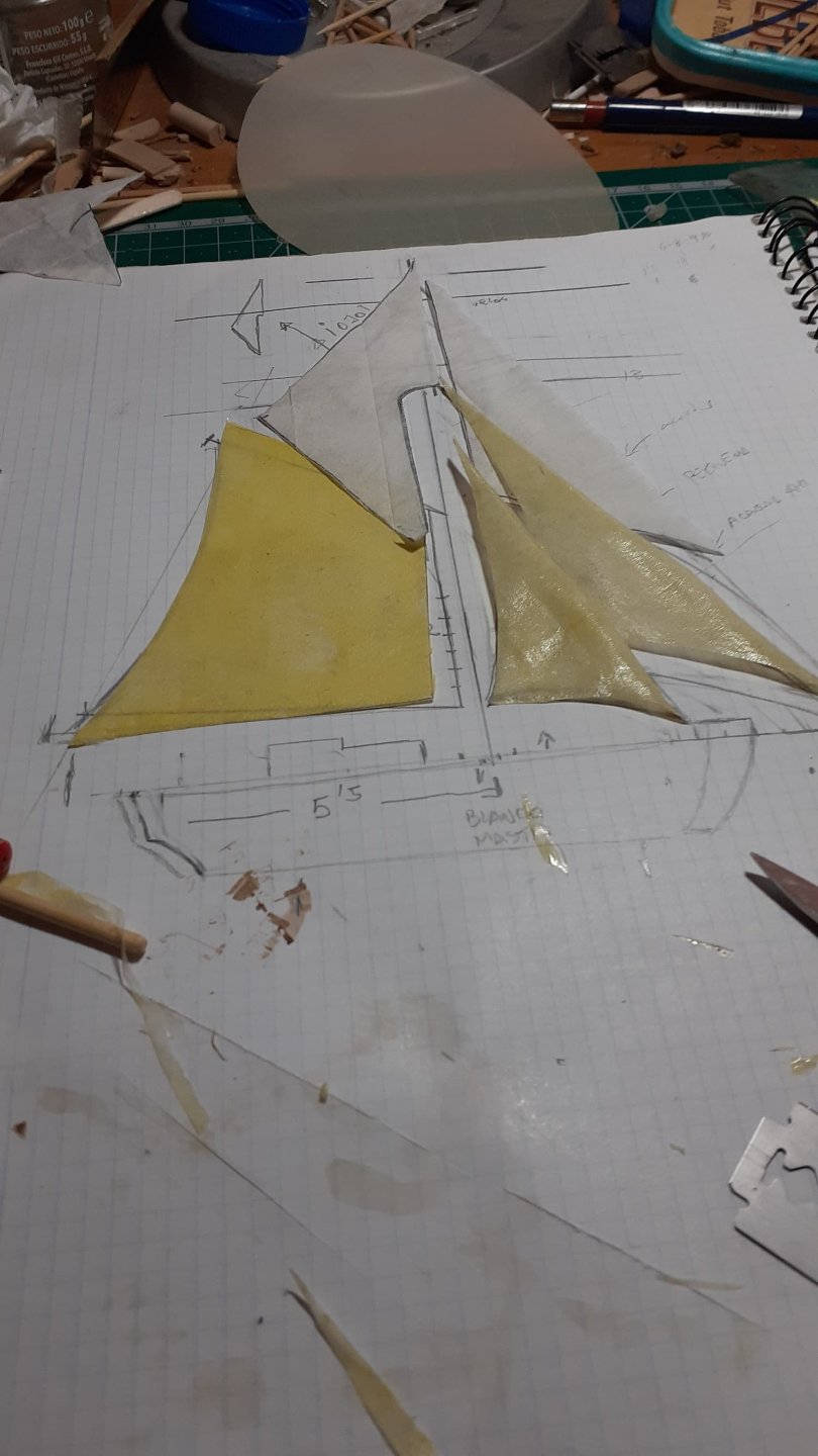

Hay distintas opciones de posicionamiento de las velas delanteras, algunas embarcaciones montan la más pequeña la primera desde proa a popa, otras la más grandes, supongo existe un motivo para ellos pero uno es más de secano que los cardos en esta materia.
No sé si será la configuración final.
136 (1).jpg (169.83 KiB) Visto 9628 veces

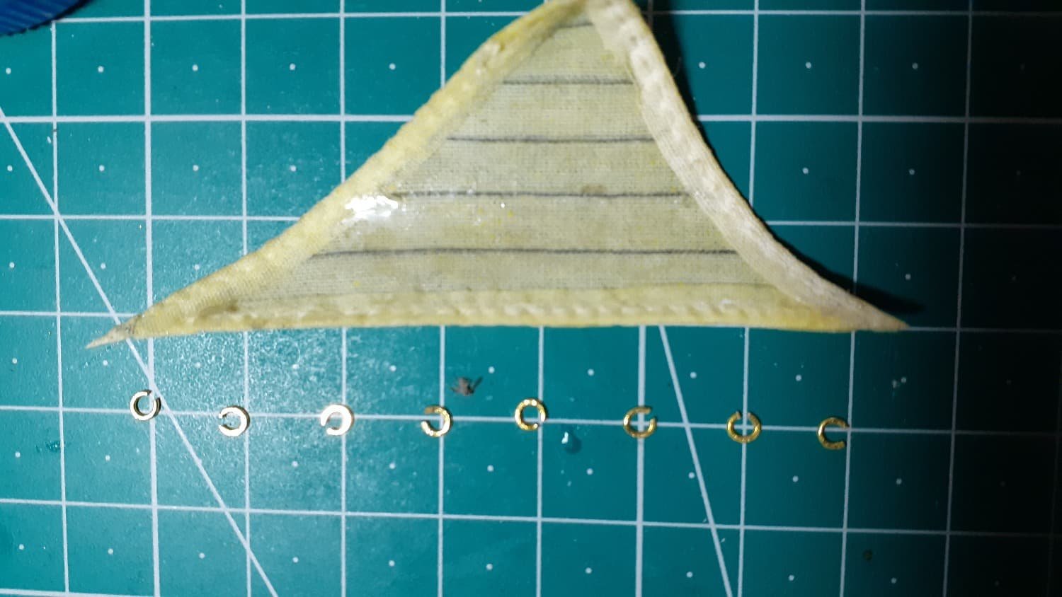

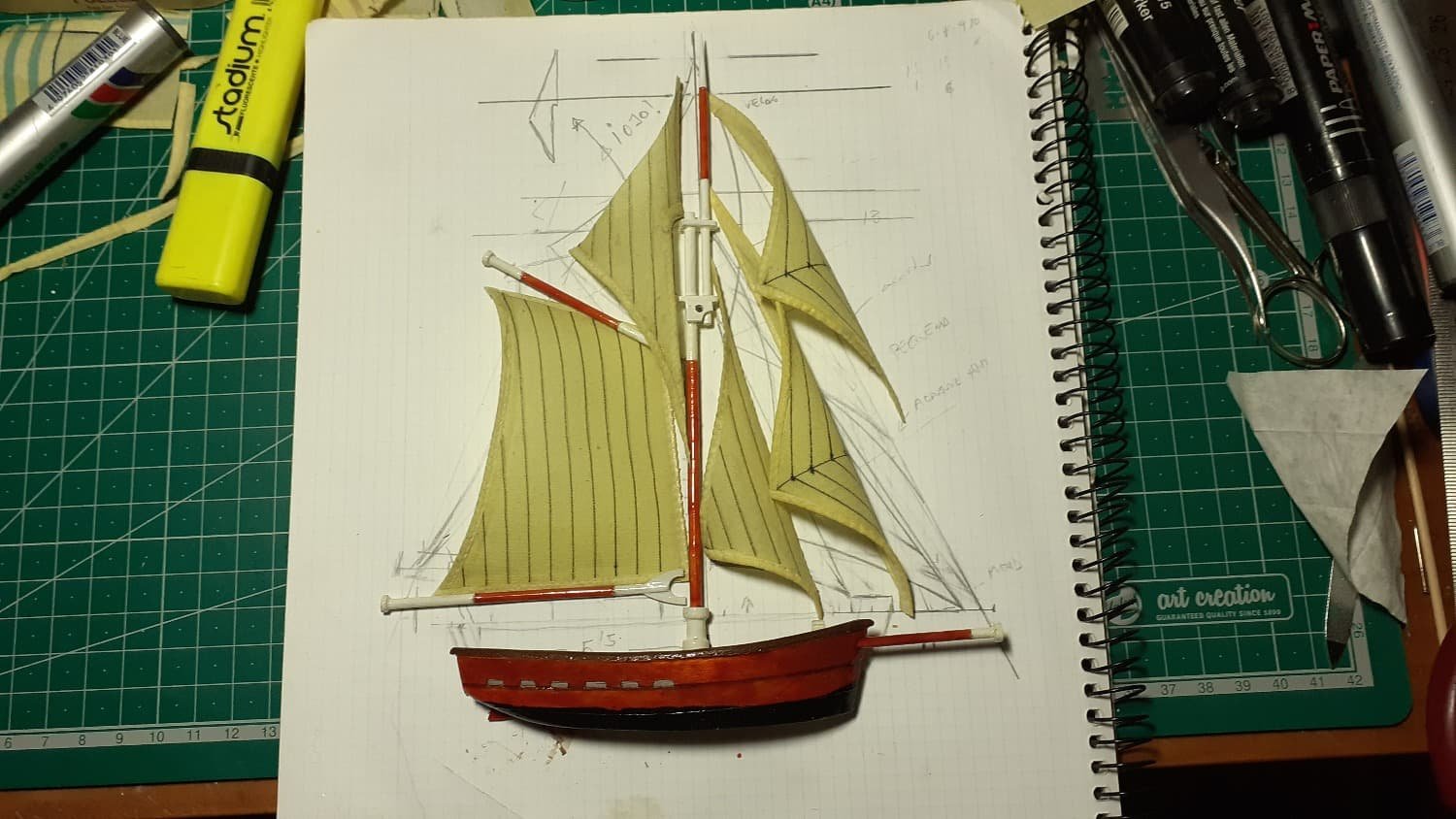

Con aros de latón insertados en el mástil deberemos será capaces de que ese lado de la vela quede plano y el contrario curvo por efecto del viento.
136 (3).jpg (198.58 KiB) Visto 9628 veces
En esta configuración la vela de mayor tamaño va la primera, sigo sin saber cuál será la definitiva....algo parecido me ocurre con las botellas.
La idea y concepto con esta que hice era uno que con la otra se pierde, para mayor guasa tuve que cambiar el ángulo entre el palo de arriba y el mástil ya que era imposible usar el primer mástil con la vela de prolongación que va con unos palos a los lados, irónicamente creo que con la segunda botella puedo retomar la primera, tengo muchas incertidumbres en este proyecto.
137 (1).jpg (110.05 KiB) Visto 9628 veces

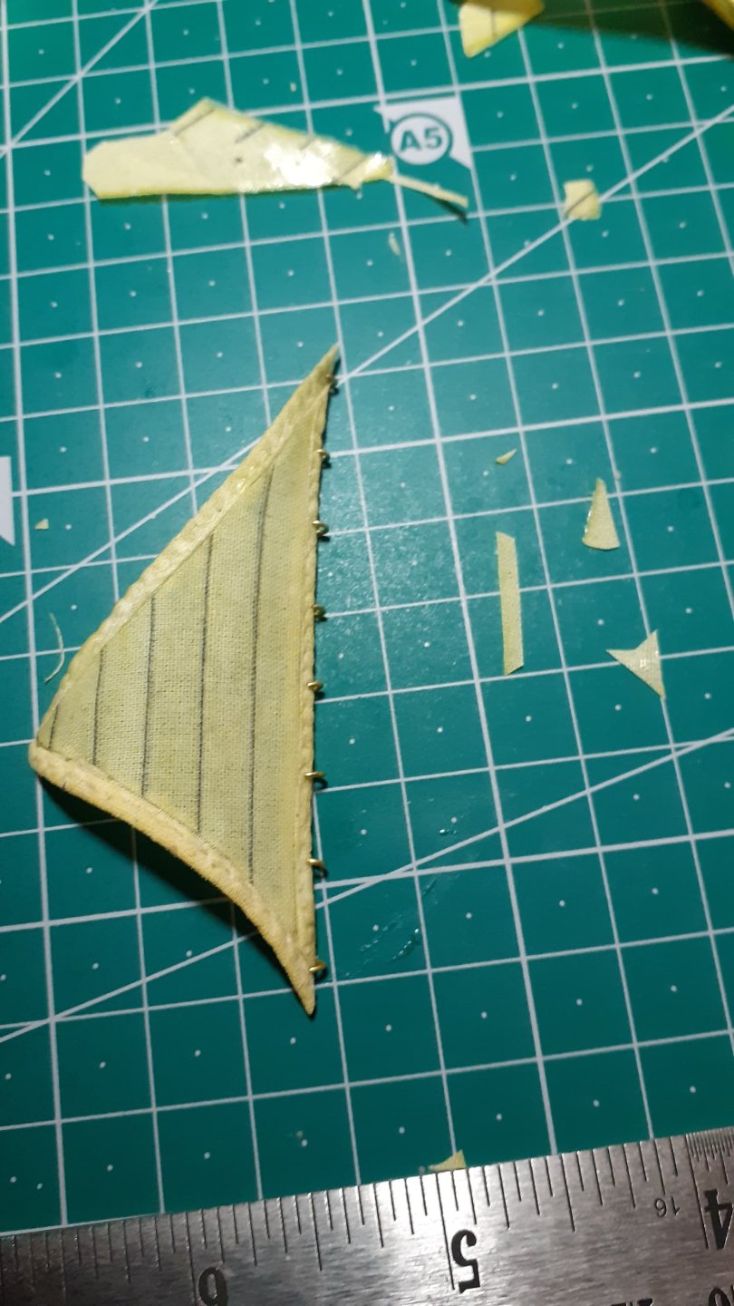

En lo que no dudo es en que la tercera vela de proa a popa llevan unos aros metálicos para pasar el hilo, más latón y un rato de trabajo.
137 (3).jpg (172.4 KiB) Visto 9628 veces
También ya puestos, corto unas formas de tela que actúan y están presentes en los velero que veo, supongo que como refuerzos.
137 (4).jpg (160.14 KiB) Visto 9628 veces
No se perciben casi aunque ya están en su sitio, imagino que a contraluz será como el efecto sea más perceptible.
