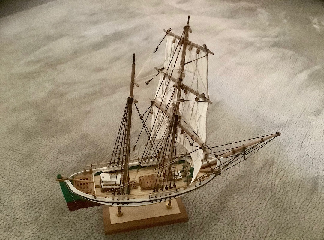

Acabé el palo mayor.

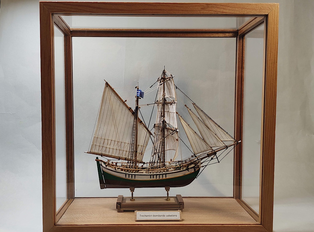

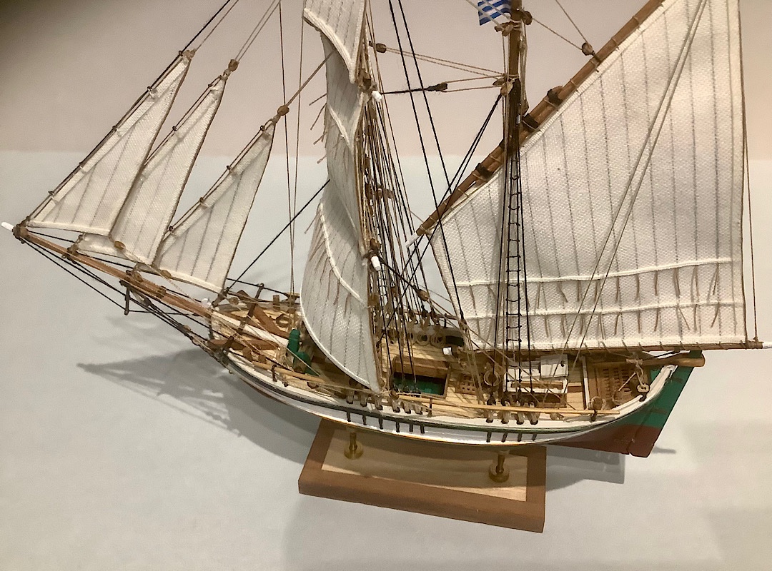

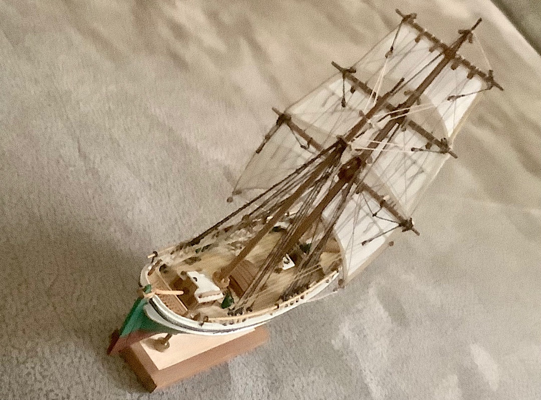

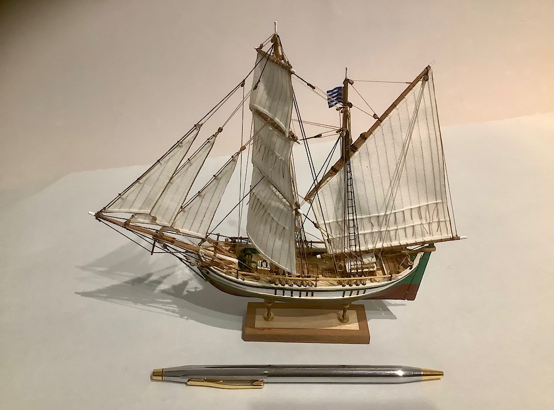

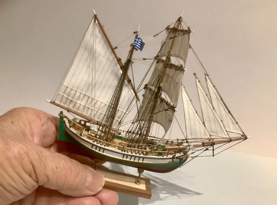

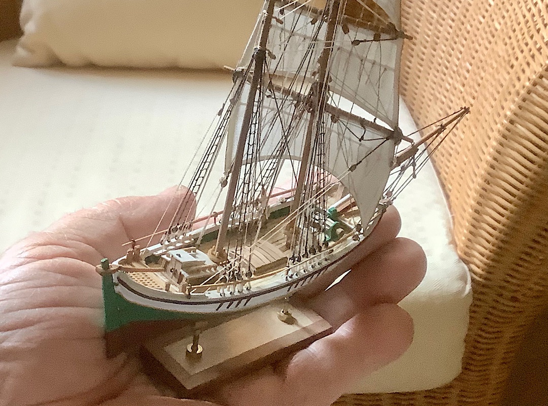

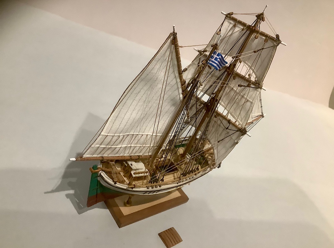

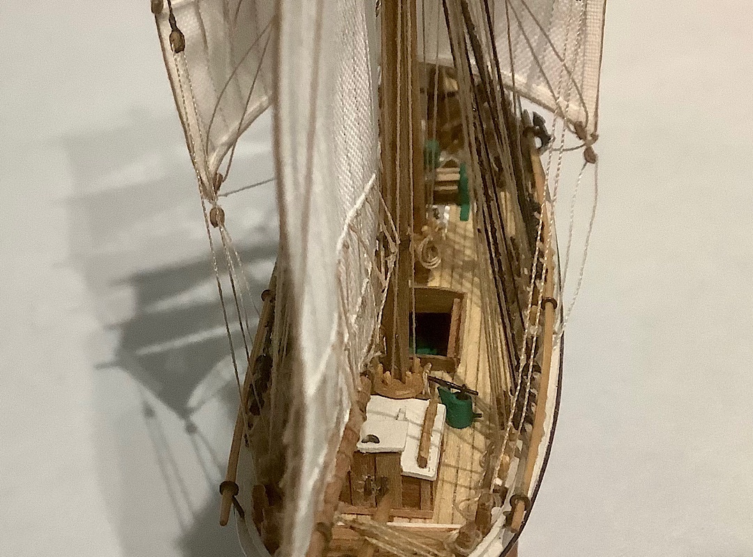

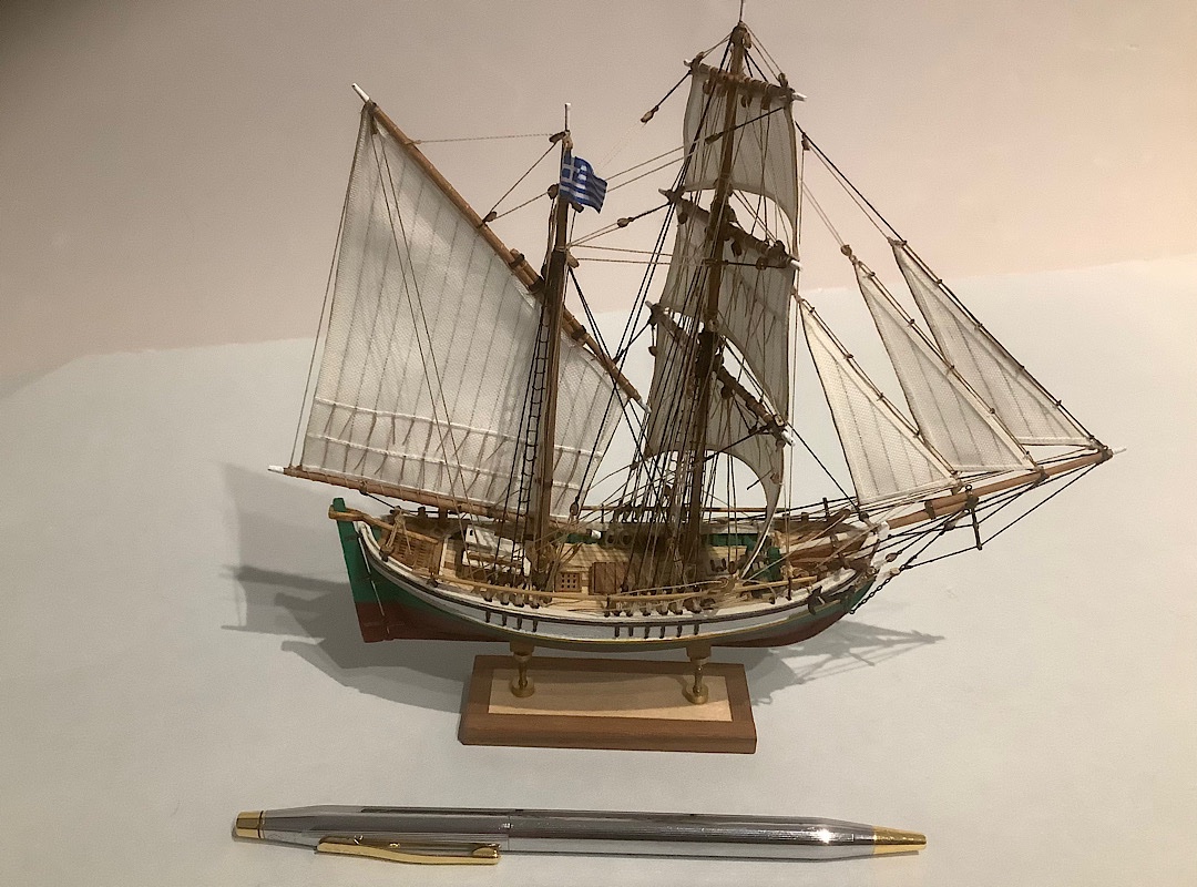

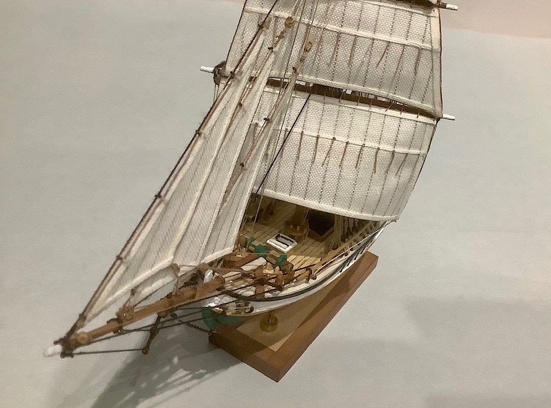

Ya está terminado este modelo.
Como suelo hacer siempre voy a introducir la presentación del modelo acabado con una breve reseña:
El modelo reproduce un embarcación griega con un casco de tipo “trechantiri” y aparejo de bombarda con vela al tercio en el palo de mesana.
El aparejo de bombarda, de origen militar, se caracterizaba por tener dos palos, armando el palo mayor en una posición algo retrasada, lo que posibilitaba el montar a proa de dicho palo uno o dos grandes morteros de tiro muy parabólico que podían dispararse sin obstáculos.
Esta disposición resultó interesante para los armadores mediterráneos por la ventaja que presentaba, frente a los buques pequeños de tres mástiles, de poder reducir el coste al prescindir del trinquete y de parte de la marinería, además de conseguir así un mayor espacio para carga en cubierta a proa del palo mayor.
El aparejo más habitual de las bombardas era armar una botavara y un pico en el palo de mesana, en el que que portaban cangreja y escandalosa. Una variante de este aparejo era el las bombardas sabatieras, que llevaban en ese palo una vela al tercio de tipo adriático, montada sobre una entena en su parte superior y un tangón en su parte inferior, que facilitaba
las maniobras y permitía coger mejor el viento de bolina.

Enhorabuena, te ha quedado muy bien y el aparejo es sumamente original. ¿ No te animas con algún junco?
cuartara
Mensajes: 780
Re: Trechantiri-bombarda sabatiera
Mensaje por cuartara »
Gracias, Leopoldo; por ahora voy a seguir por el Meditérraneo oriental… Tengo el proyecto de, siguiendo con las embarcaciones griegas, hacer el mismo casco (“tserniki”) con tres velamenes distintos: 1 con vela latina bastarda, 2 con vela a la guaira y 3 con vela tarquina. Los juncos tendrán que esperar.
En tanto, ya he terminado la urna de la “bombarda sabatiera” y ahora si que doy por acabado este modelo
