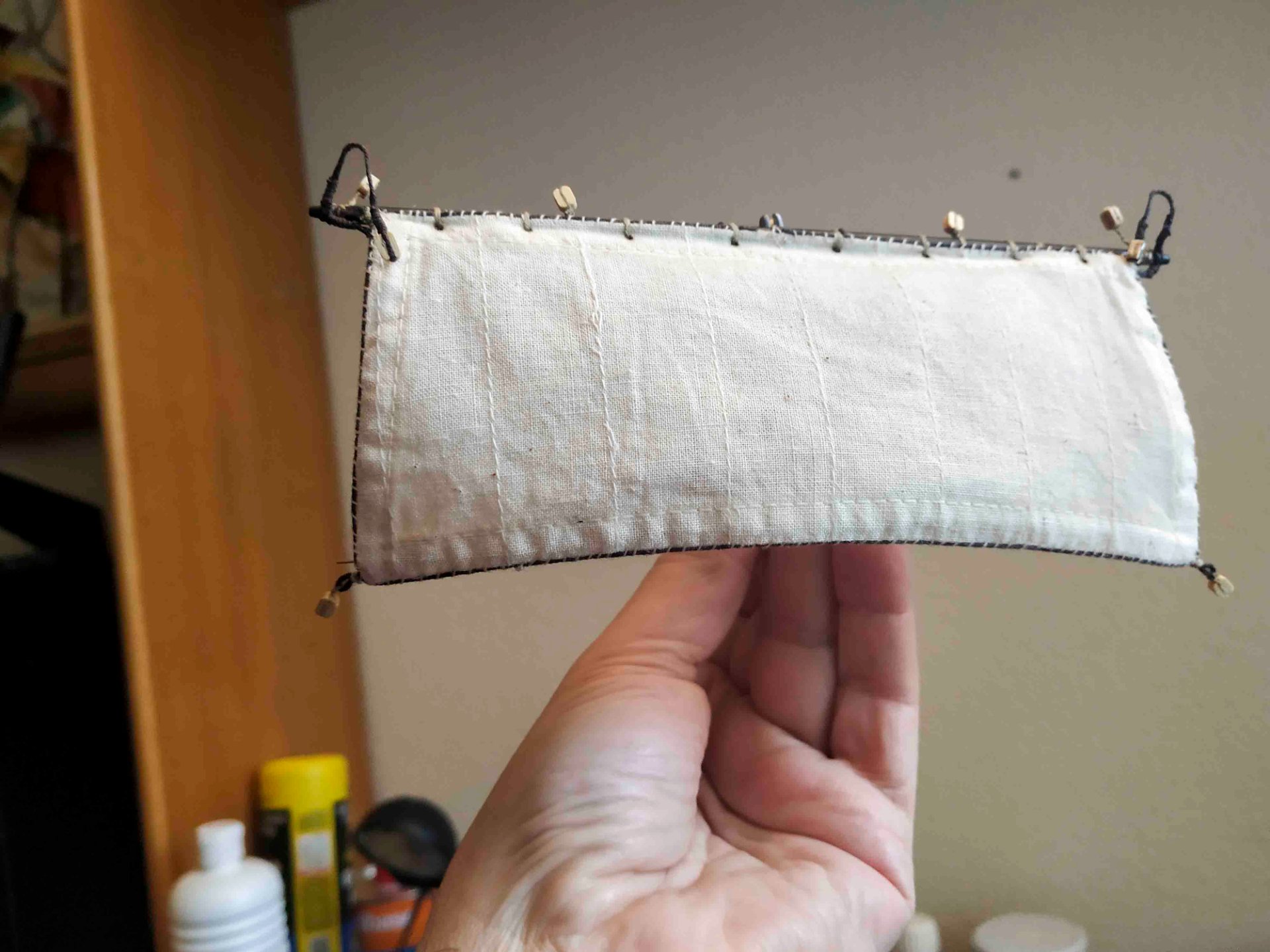

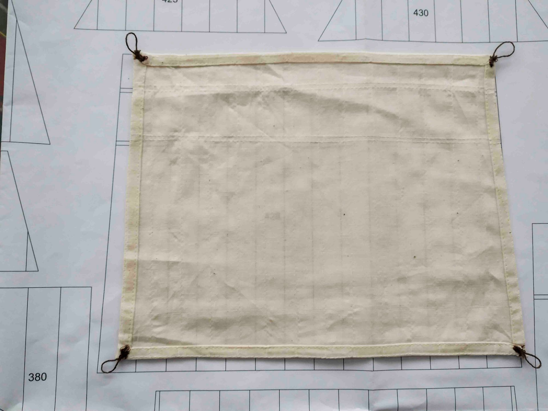

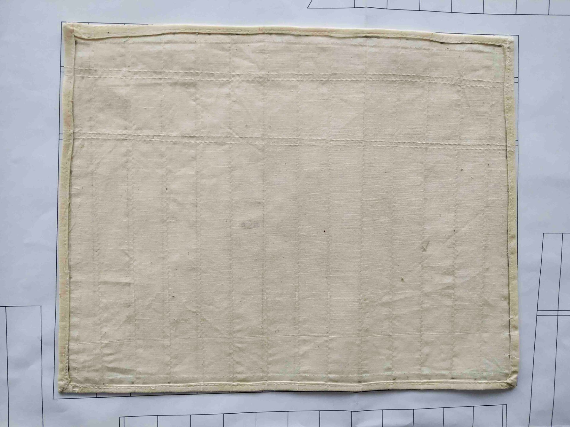

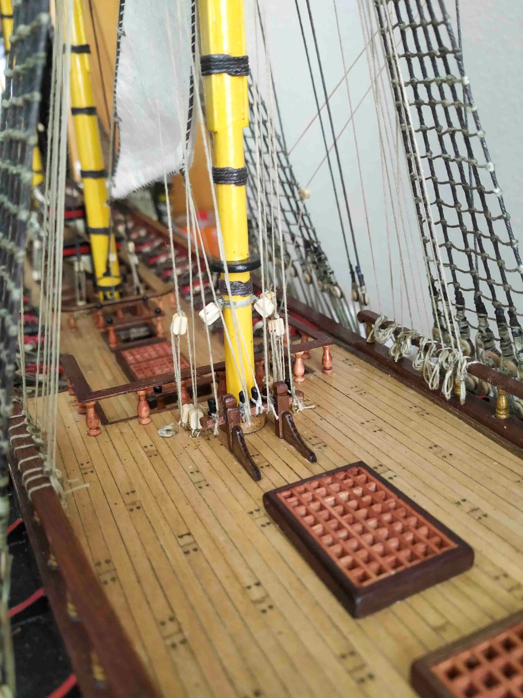

Ahora me tomaré un respiro. Tengo que empezar con las velas y necesito probar y estudiar con detenimiento cómo ponerlas.
Utilizaré las del kit que es lo que tengo. Para empezar veo que algunas son mas pequeñas que lo que indica el plano. Tienen 10 mm menos y puestas en la verga quedan muy pequeñas.
Velacho tal y como viene en el kit Velacho reduciendo la costura a la mitad. No que tan derecha pero es lo máximo que he conseguido. Mi primera opción es dejar las velas plegadas, no del todo recogidas, simulando la llegada a puerto. Dejaré desplegadas únicamente el velacho, el juanete de proa, la gavia, el juanete mayor y la mesana. Para completar esto las anclas irán colgando.
Tal y como comenté anteriormente lo vi en un barco que no he vuelto a encontrar y quedaba muy bien al verse el trabajo de cubierta y mucho de la jarcia firme y de labor.

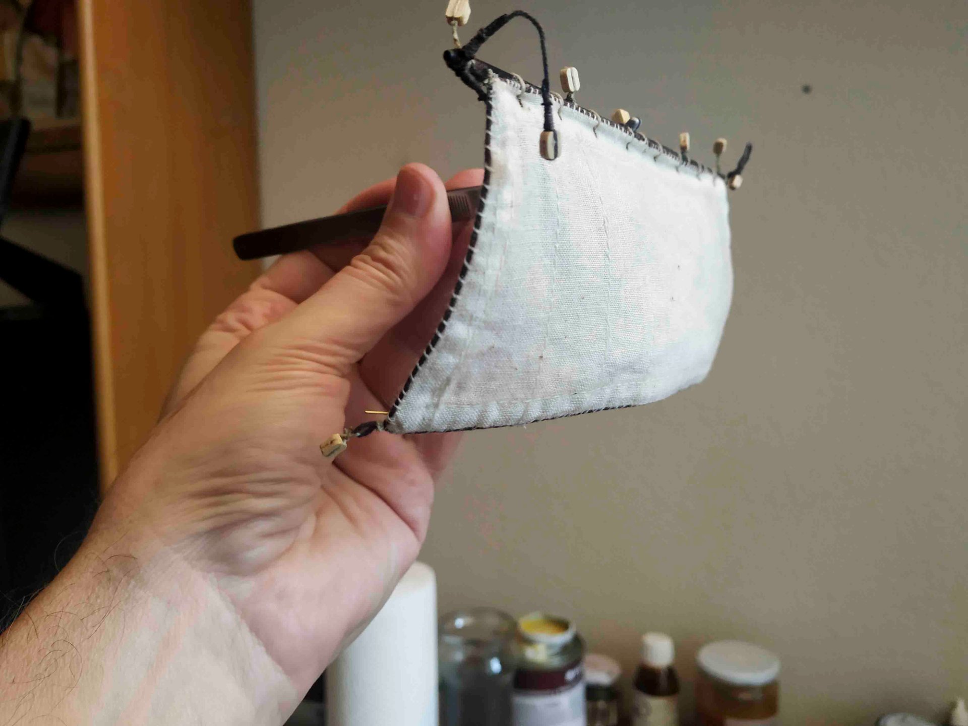

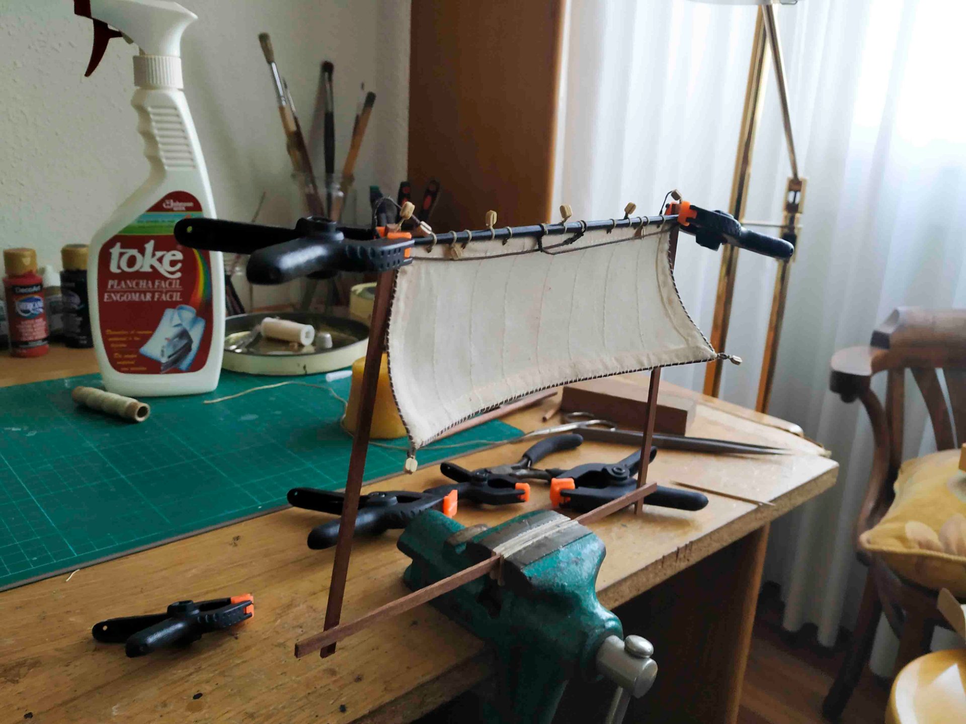

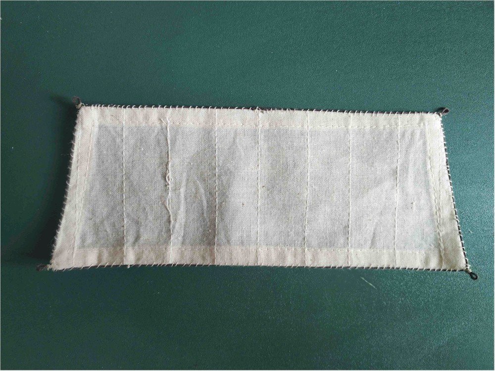

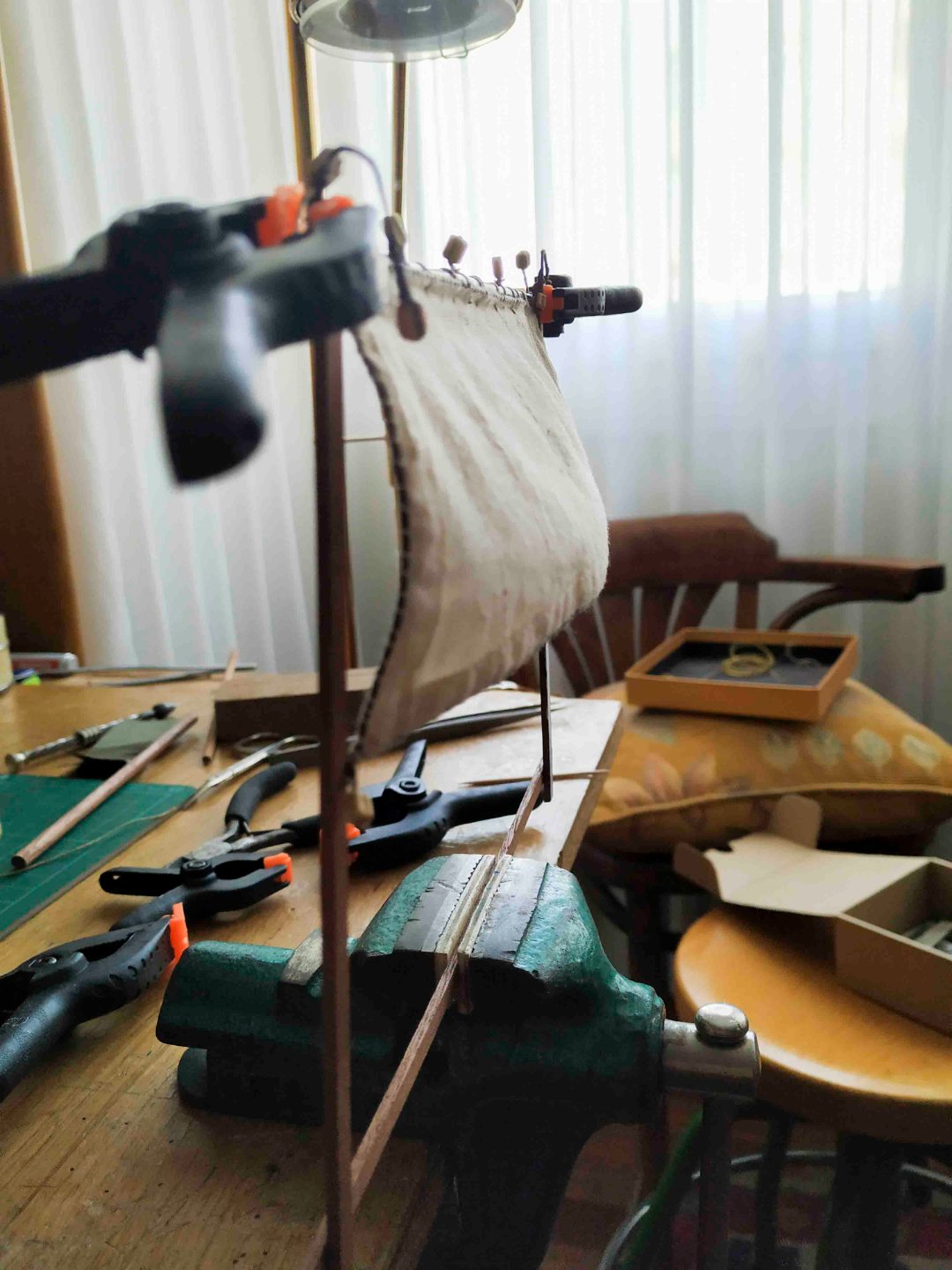

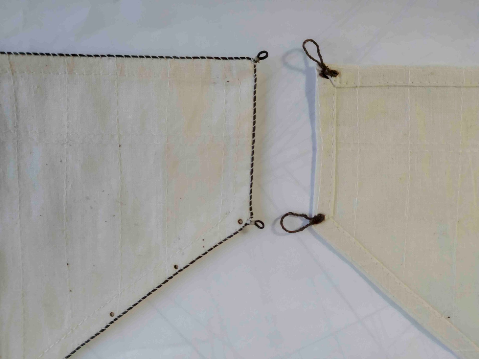

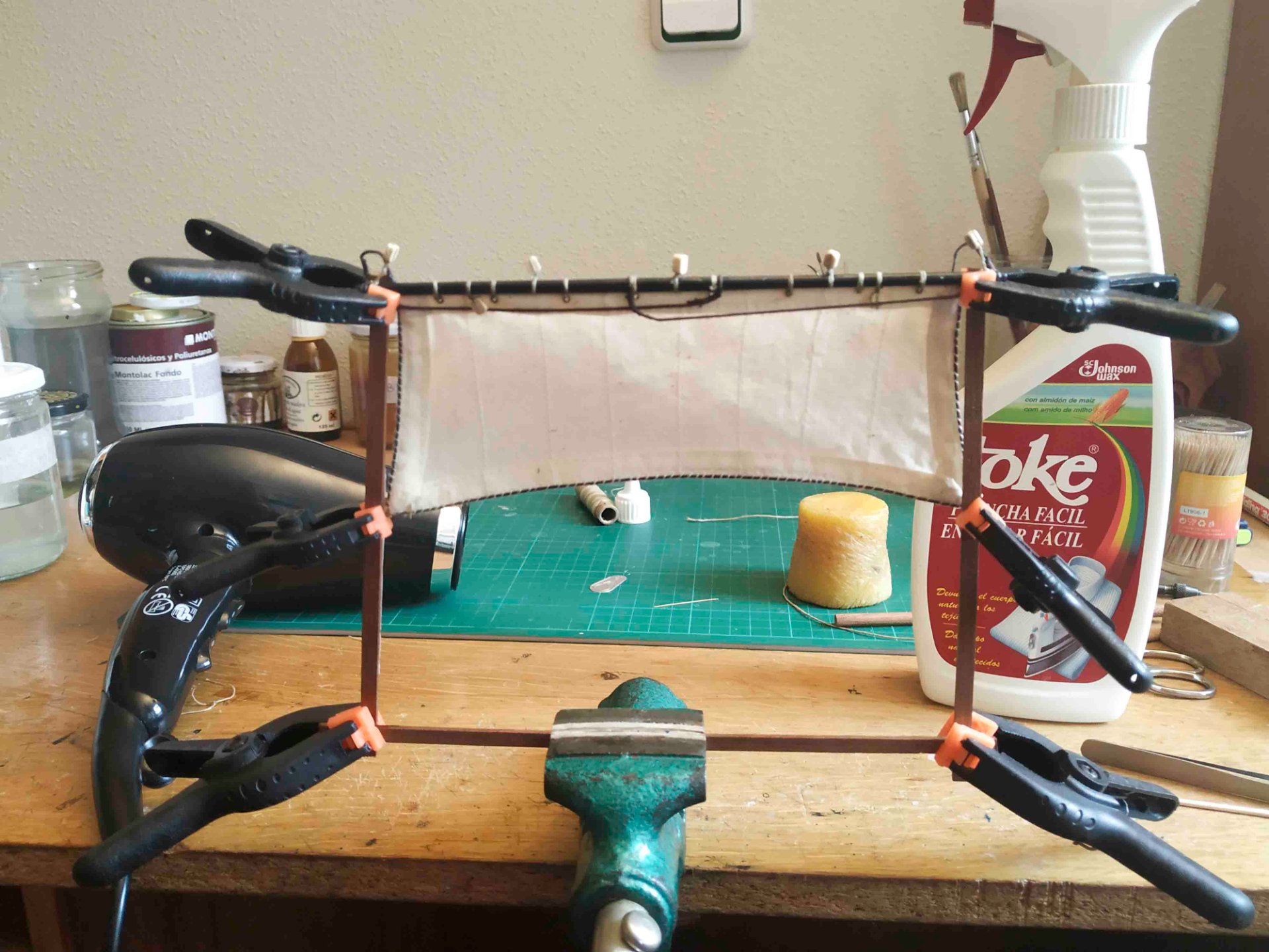

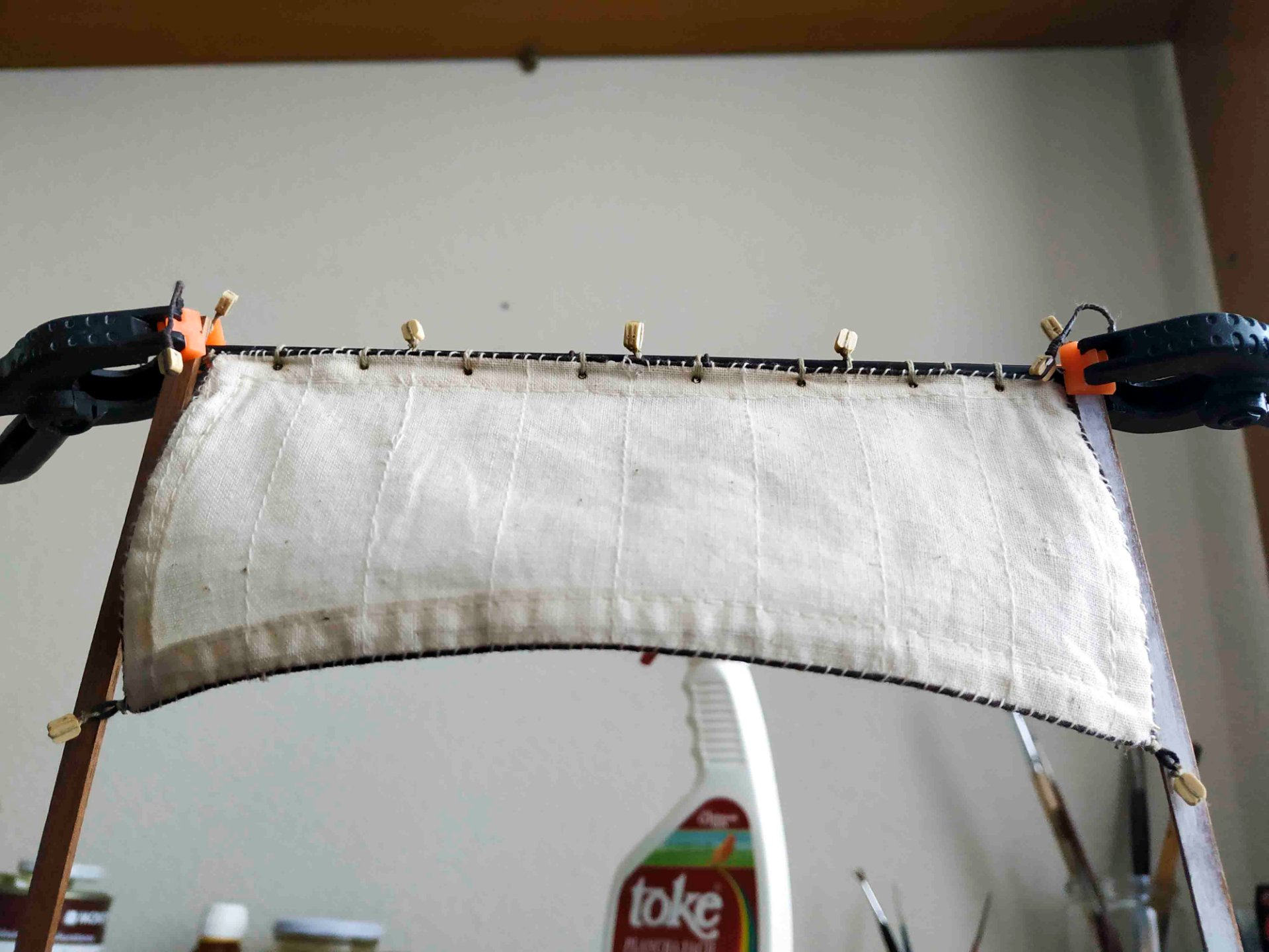

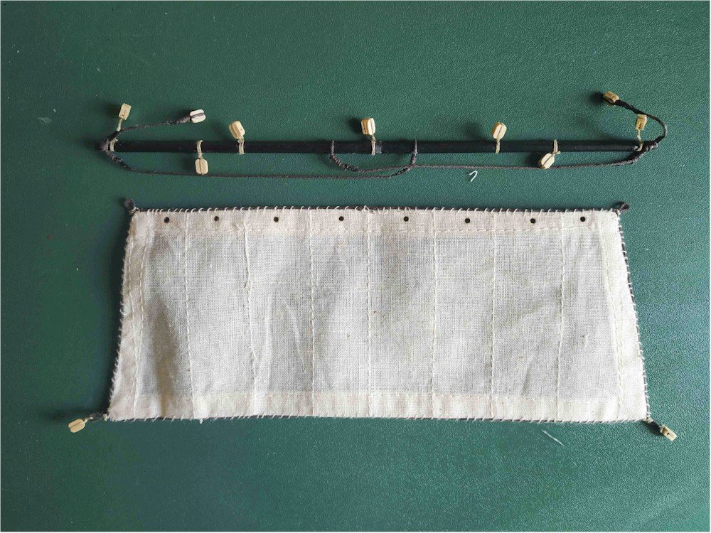

No me he podido resistir y estoy preparando una vela de prueba. He cogido la sobremesana que es pequeña y una de las que irán desplegadas.
Quito las empuñaduras que vienen en la vela del kit y le coso una relinga. Con un soldador de punta muy fina hago los ollaos. Después de leer mucha de la literatura del foro he optado por poner un fino alambre de latón de 0.5 mm en las costuras, luego he preparado un soporte con varillas de madera sobrantes del casco, he dado almidón a la vela y secado con un secador de pelo para darle forma. Le doy un segundo "Toke" de almidón y nuevamente con el secador para la forma definitiva. Esto es como ha quedado. En esta foto se aprecia el extremo del alambre de latón que asoma por una esquina de la vela. Esta es la primera vela que hago, para mi está aceptable. Seguiré con este método

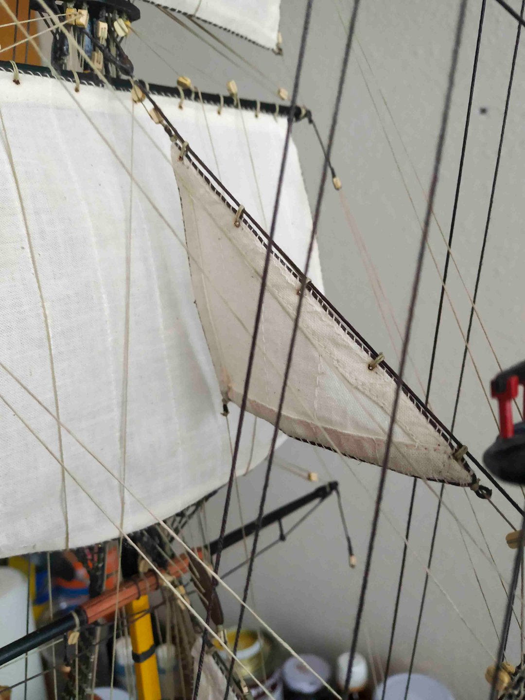

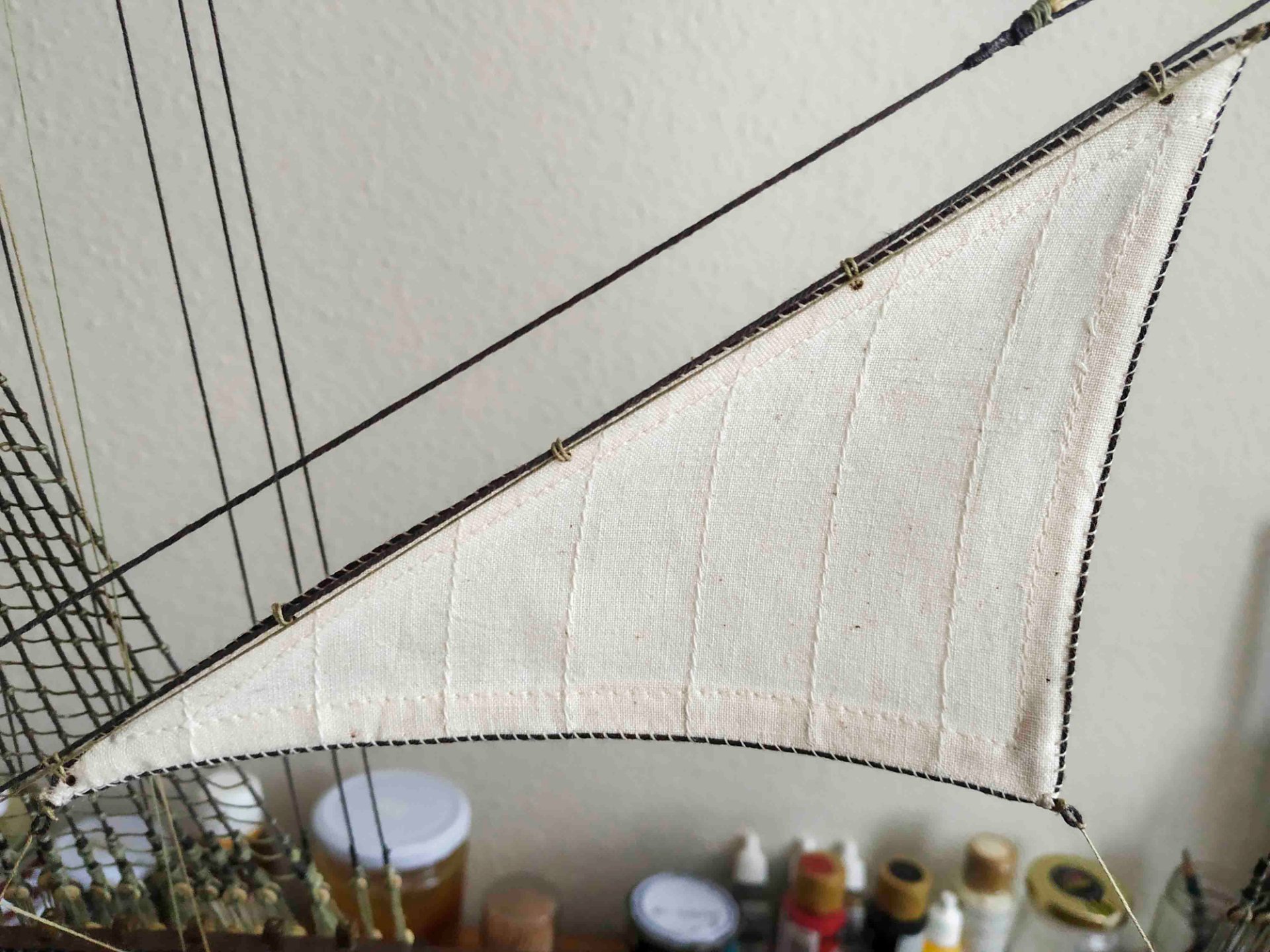

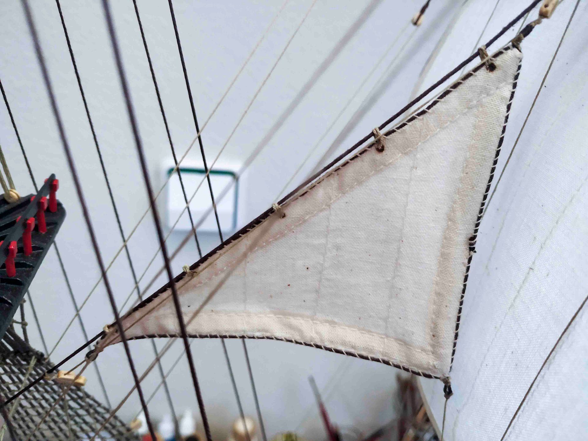

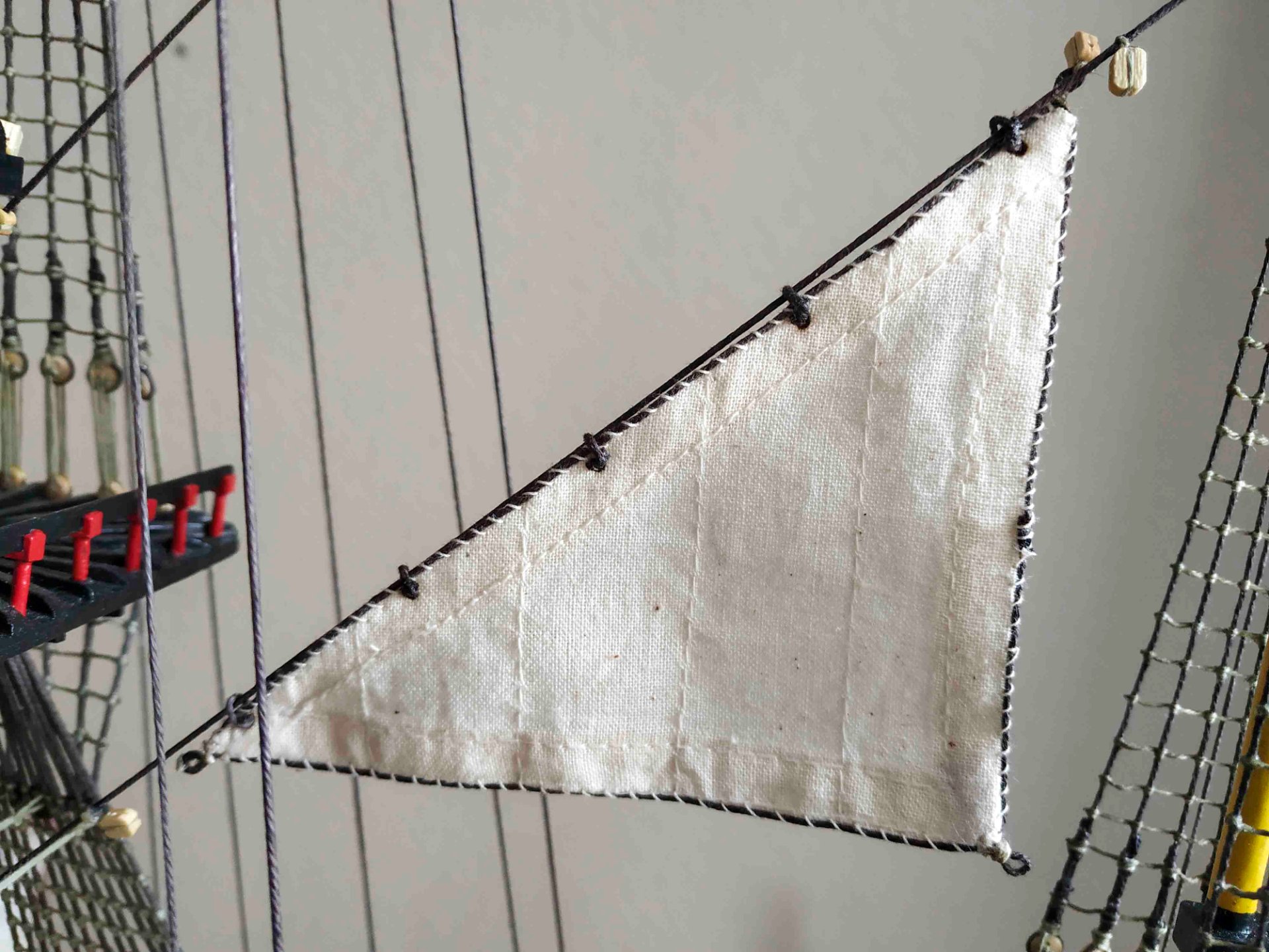

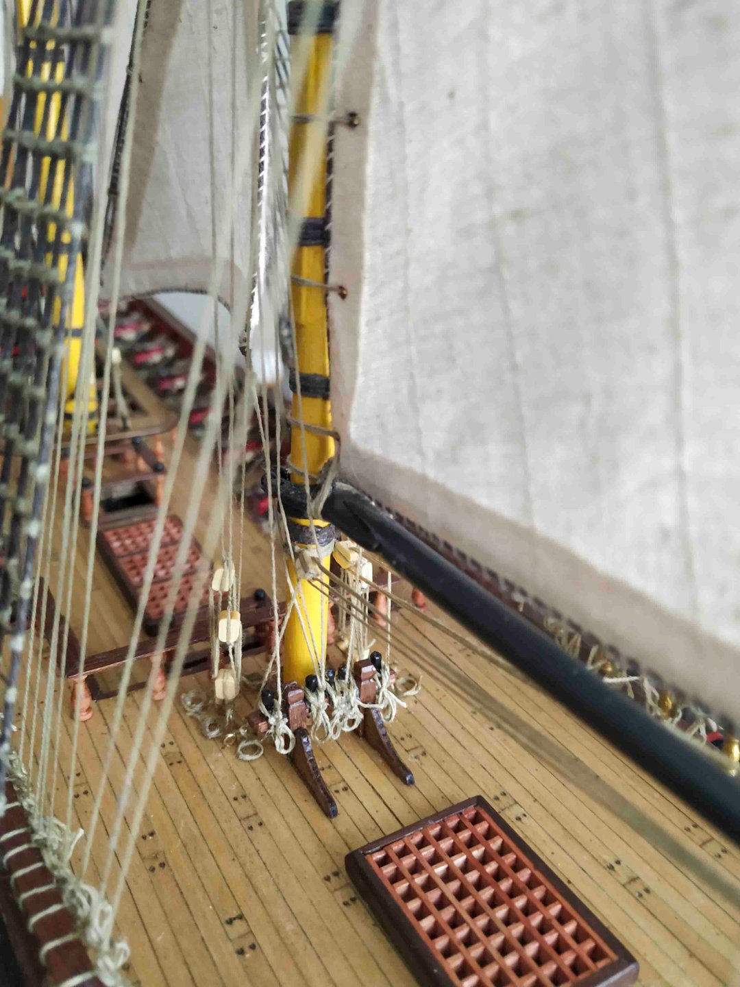

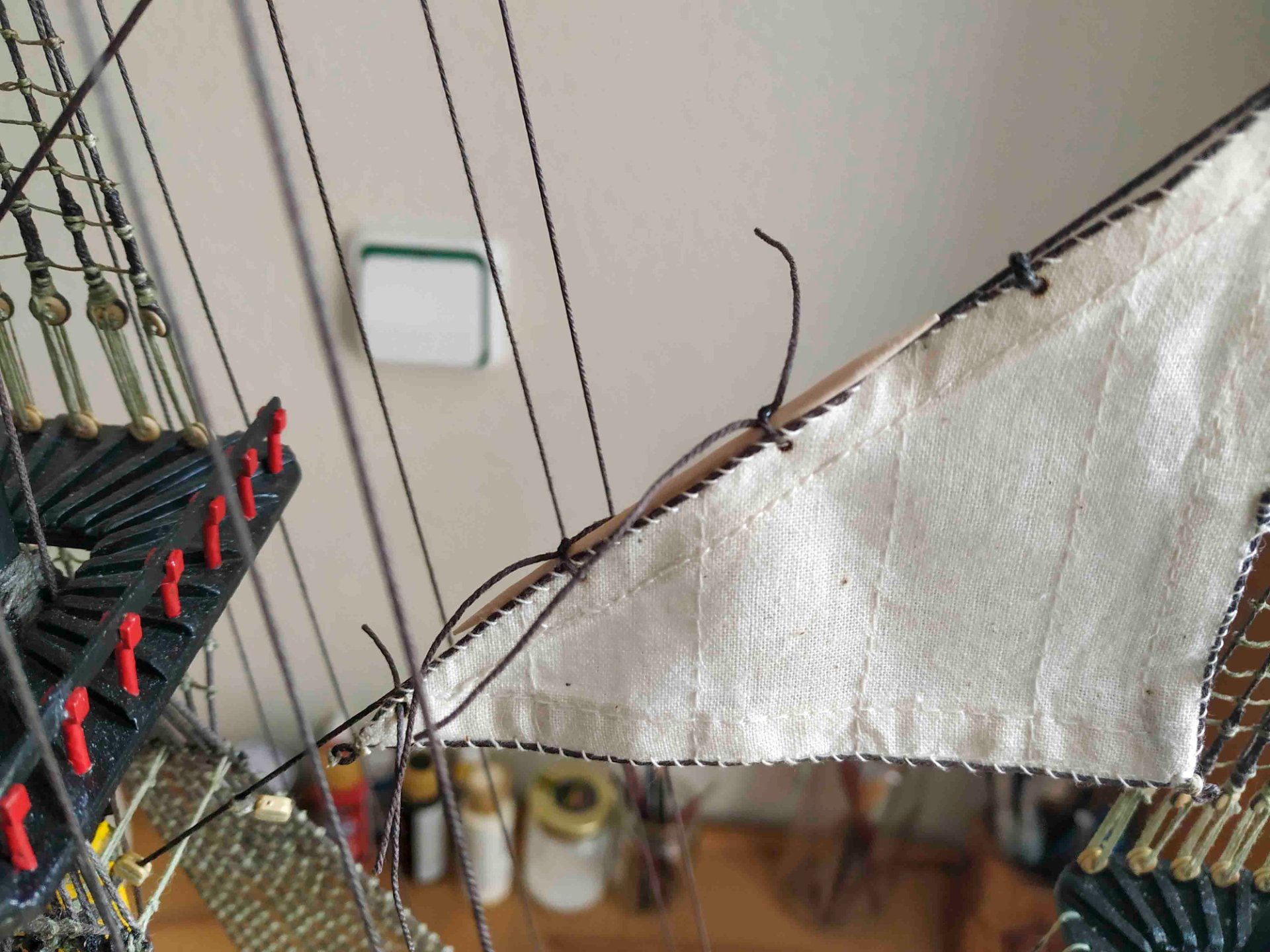

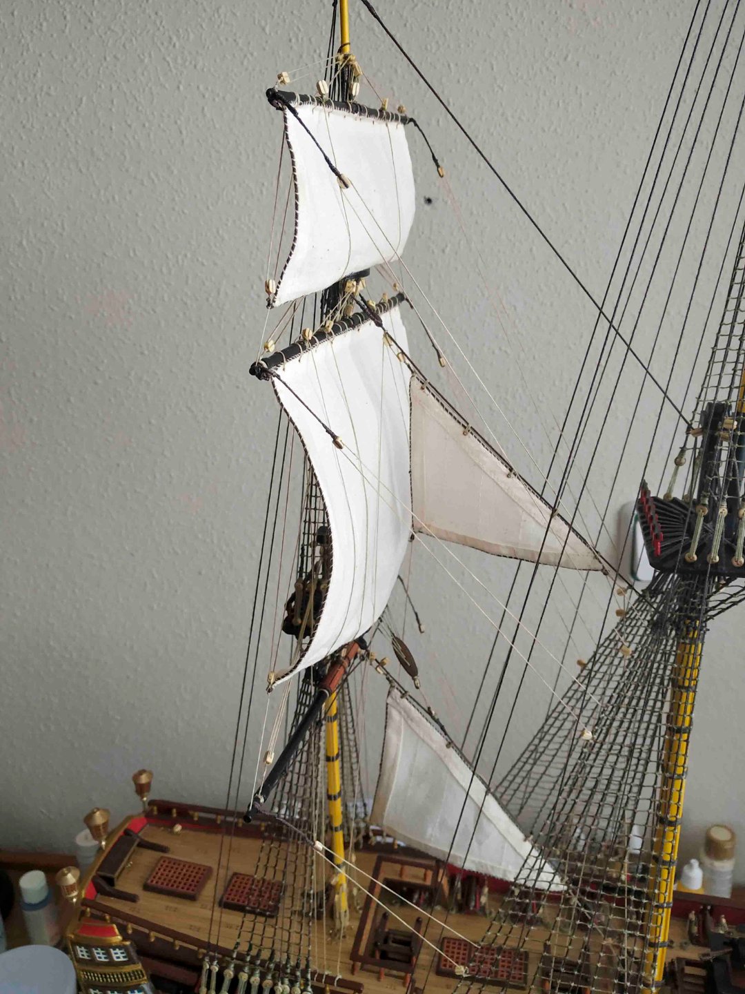

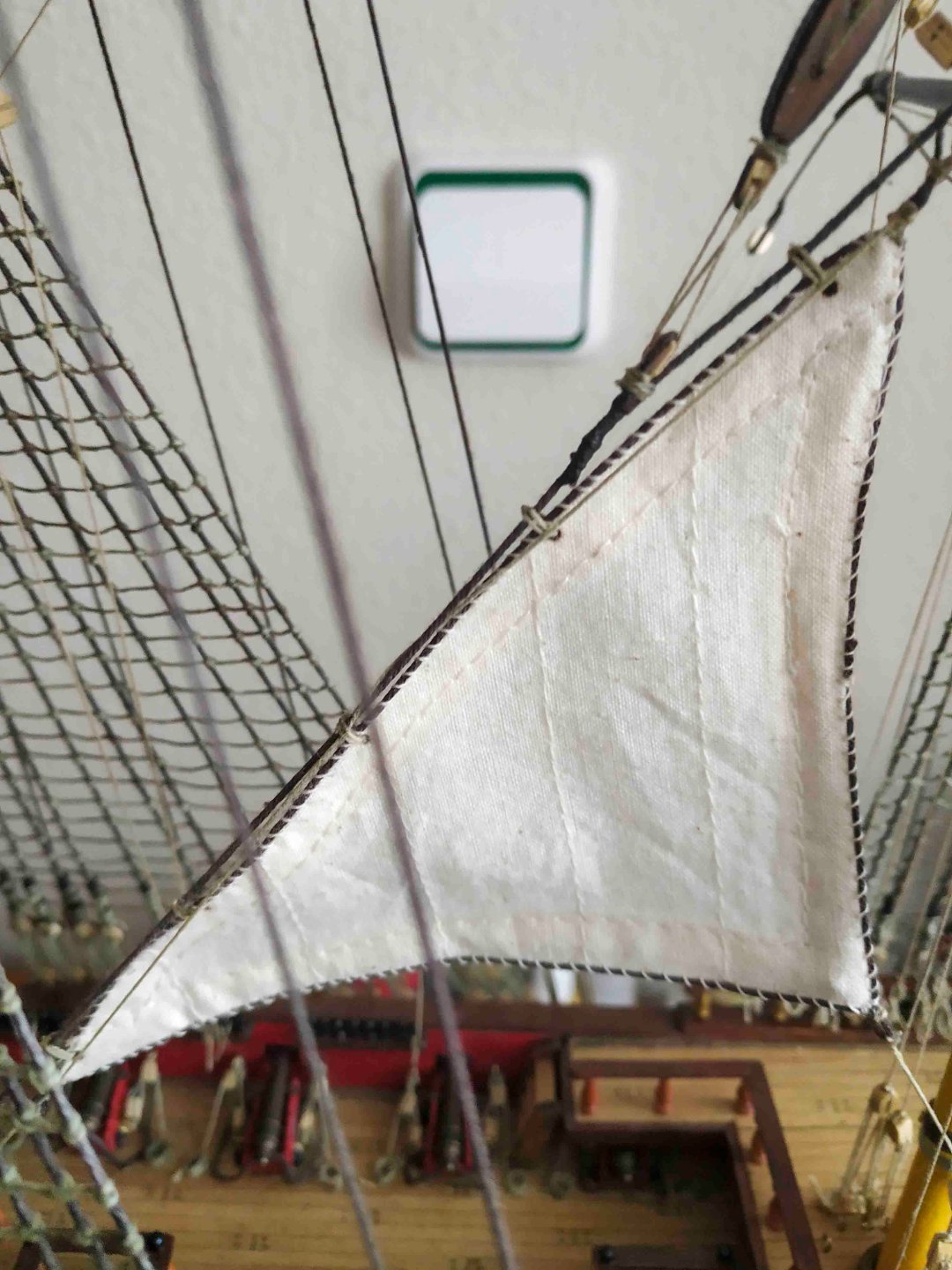

Después de darle muchas vueltas he empezado a poner las velas del palo de mesana.
Primero empiezo con los estáis porque creo que luego será mas difícil poder introducir las manos para ligar los cabos.
Hago a las velas de estay los ollaos con el soldador y pruebo a ponerles las anillas que vienen en el kit y con la relinga no me caben, además quedan demasiado brillantes. Decido sustituir las anillas por hilo marrón de 0,5 mm. Me quedan unas "anillas" demasiado gruesas y visibles. Las quito y repito la operación con hilo crudo de 0.15mm como cuando sujeté las velas a las vergas. Tengo la sensación de elegir siempre la opción que lleva mas tiempo.
Aunque al principio pensé ponerlas plegadas las he puesto desplegadas porque no me quedaban bien y estas velas no quitan vista de la cubierta del barco.

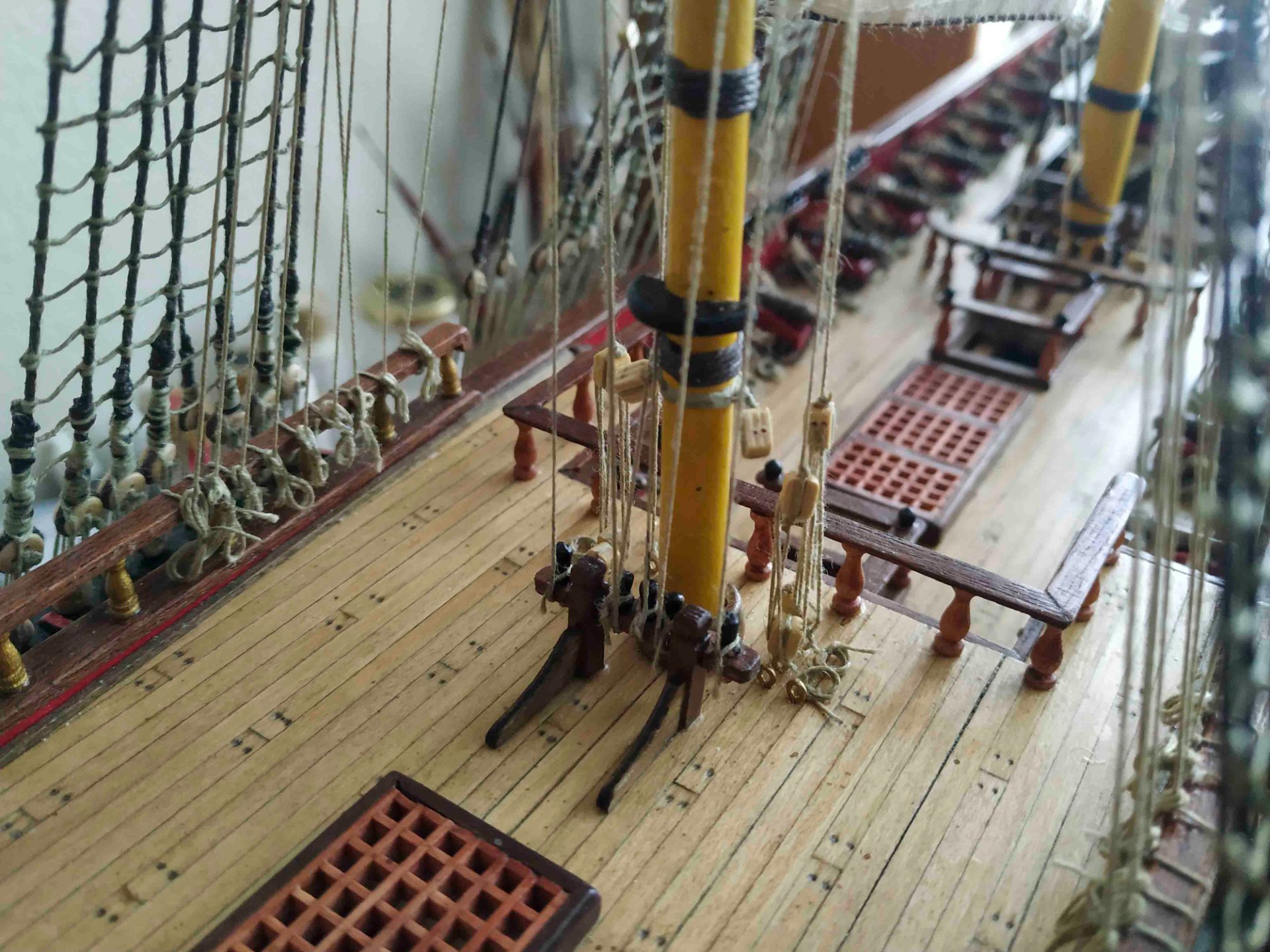

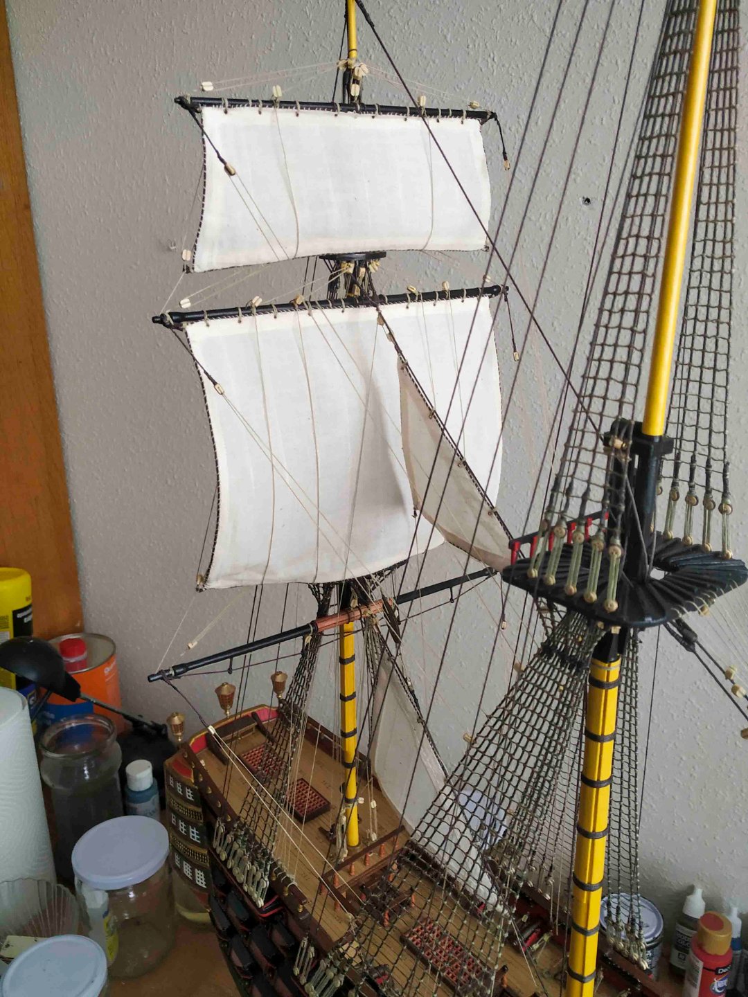

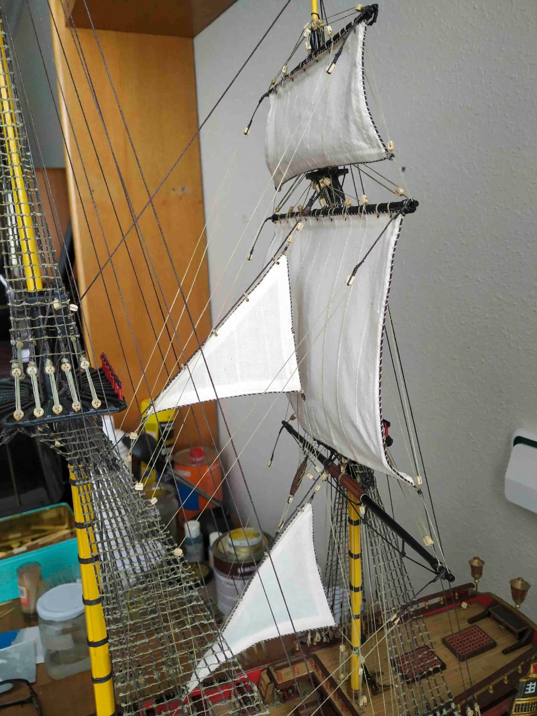

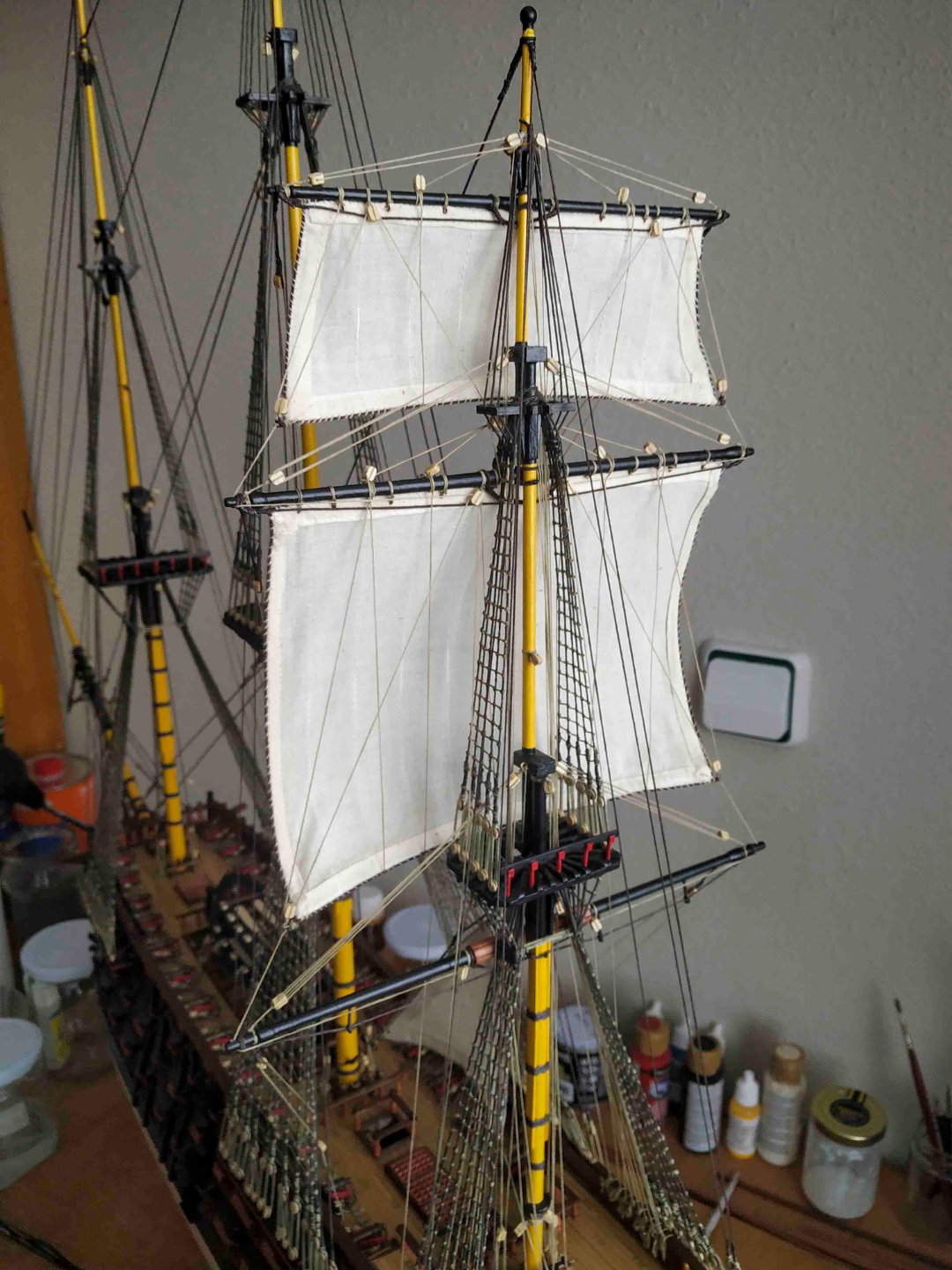

Continuo con la vela mesana y sobremesana. Para colocar las velas he seguido este orden:
Vergas: Drizas, racamentos, amantillos y brazas
Velas: Escotas, palanquines y brioles. Estas velas no llevan apagapenoles.
Es realmente laborioso colocar tantos cabos y no está muy claro donde atarlos en cubierta. Encuentro algunas contradicciones con el plano general y a veces no está bien descrito donde deben ir.
Este es el resultado:
Espero vuestros comentarios. Ya me diréis que tal quedan.

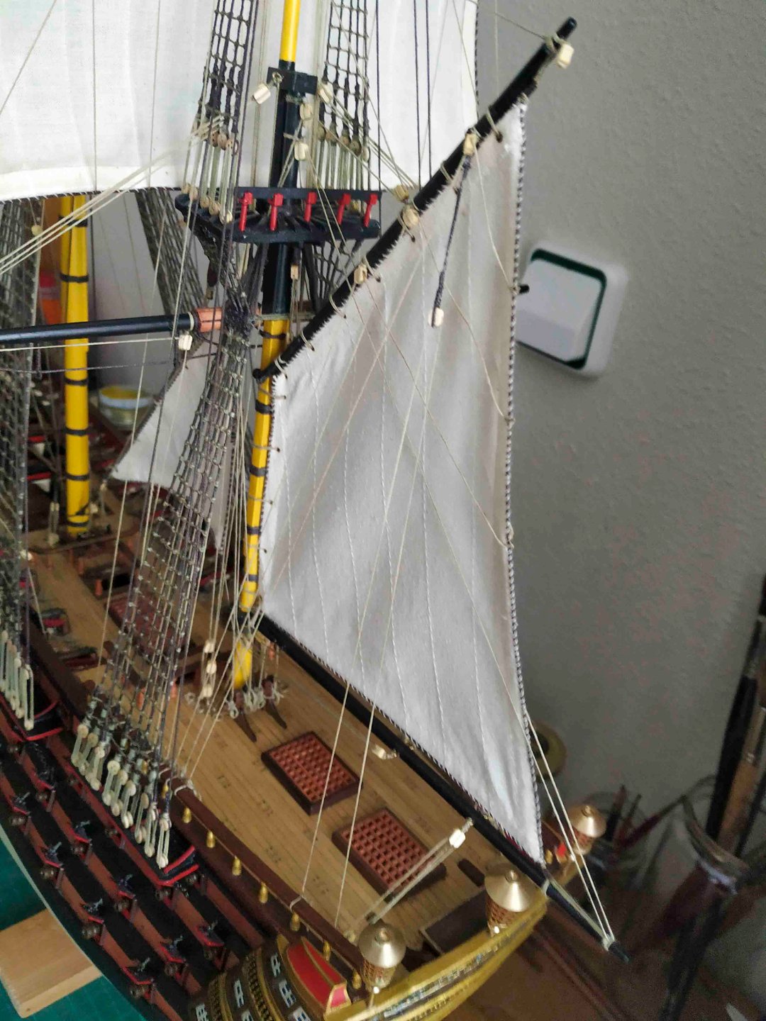

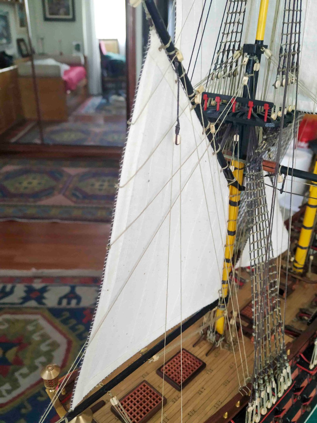

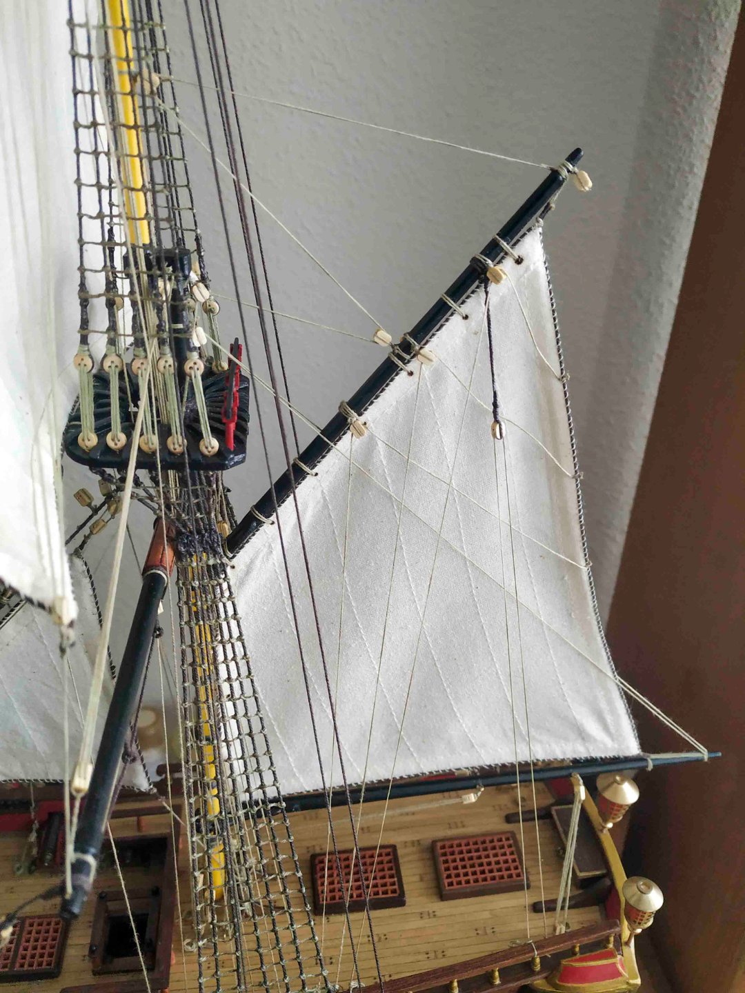

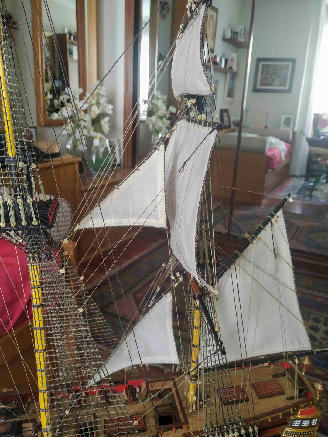

Colocada la vela cangreja en el palo de mesana.

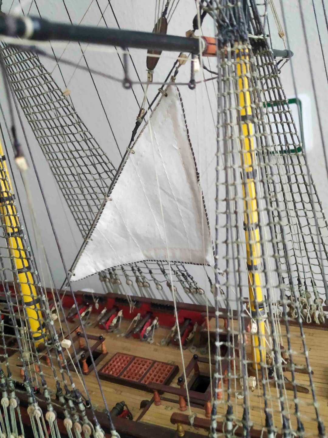

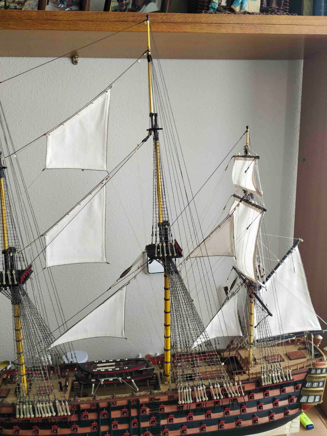

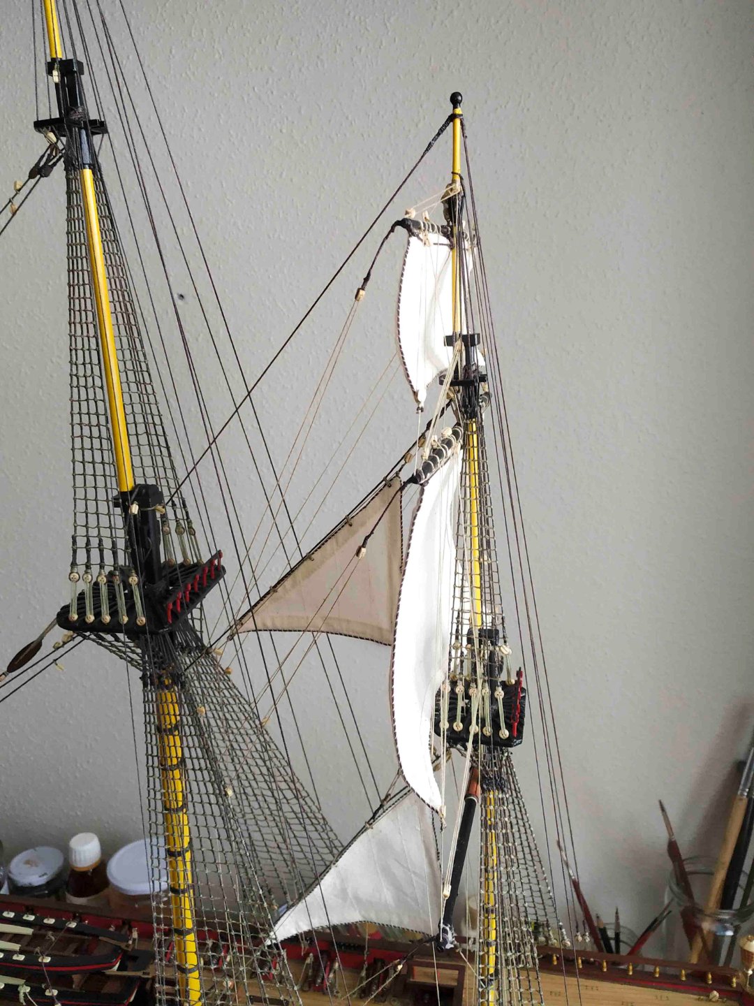

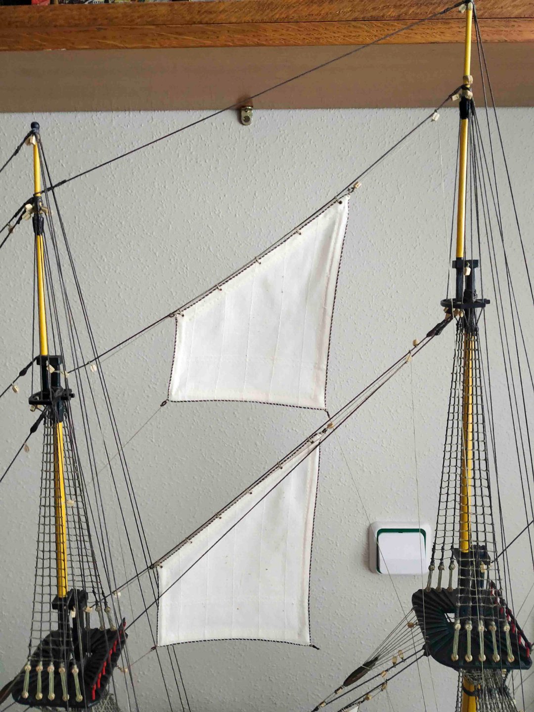

Colocadas las velas de estay entre el palo mayor y trinquete. Aquí hay mas espacio y es mas fácil de colocar.

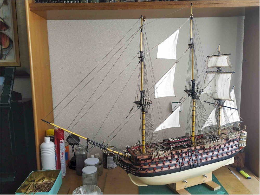

Estado actual de Santísima Trinidad:
Re: Santísima Trinidad por José Andrés
Va teniendo un aspecto magnífico! Ya queda poco.

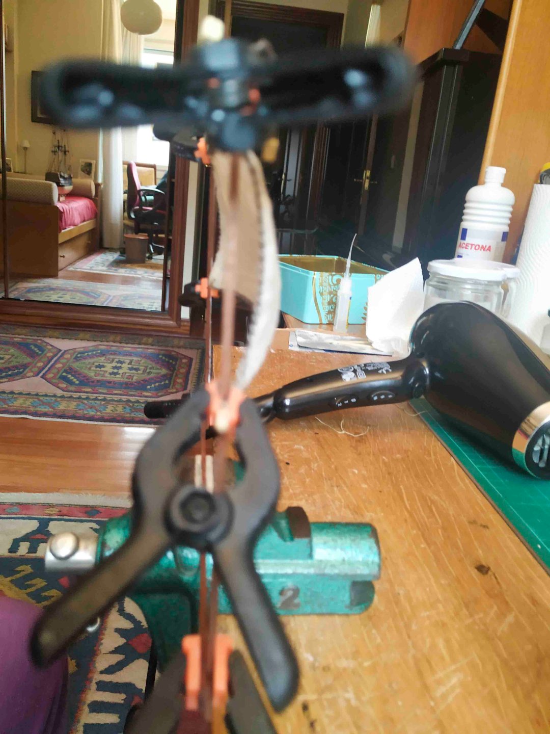

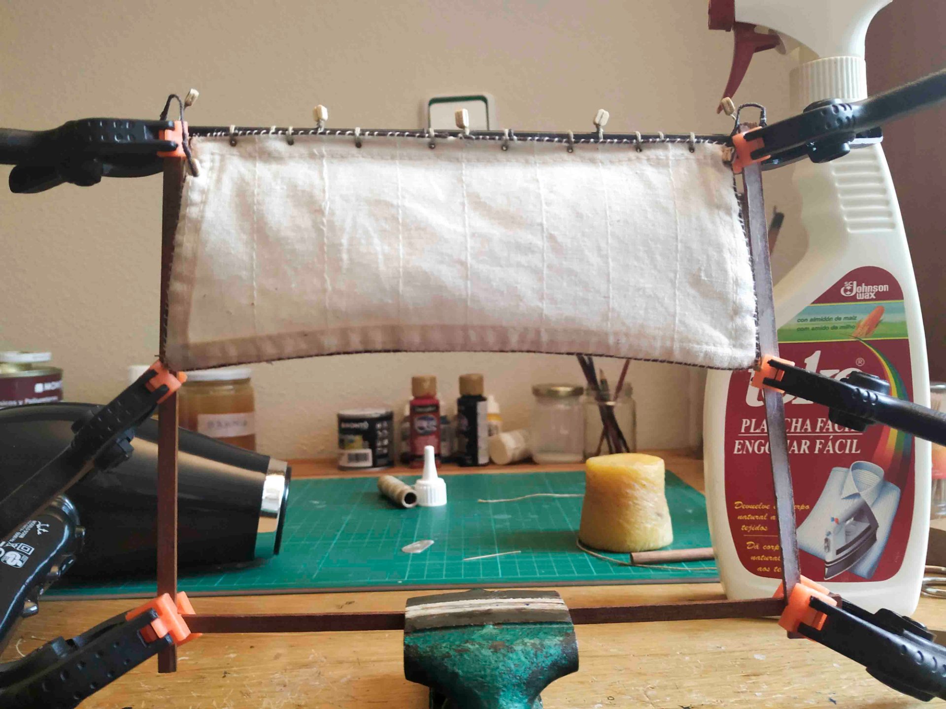

He terminado las velas del palo mayor. He hecho varias pruebas y esta combinación que os pongo es la que mas me ha gustado. Al final solamente he dejado recogida la vela mayor. Creo que queda muy bien y la cubierta despejada.
Ha sido un trabajo que ha requerido mucha, mucha paciencia porque hay muy poco espacio y tengo las manos grandes pero al final ha salido adelante.
He tenido que poner un arnés mas robusto para sujetar las velas al aplicar el "Toke" del que le he dado tres manos además de insertar hilo de latón de 0,5 mm.
Es importante poner un pequeño listón en los puños de escota para que no queden arrugas. Lo he visto en un foro pero no lo he vuelto a encontrar y quería poner el nombre del forero del que he copiado la idea.
Resultado final
