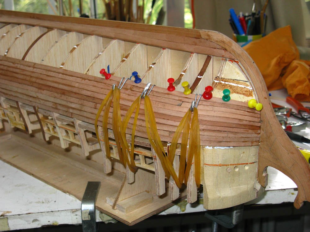

Pues muy bien pero yo te aconsejaría dos cosas: Empezar por colocar la primera traca que defina bien el arrufo y continuar con la que va pegada a la quilla y la siguiente, tracas de aparadura y sobreaparadura que se pueden hacer un 20 ´0 30 % más anchas que las demás y que pueden llevar entre ellas un atún en popa lo que dara una bonita curvatura y ayudará al forrado. Luego ir poniendo tracas desde arriba y algunas desde abajo para que la traca de cierre quede en el pantoque que es donde será menos visible.
Por otra parte el uso de tornillos de forrar o similares te evita dejar agujeros de clavos si el forro va a ser visto.
Si no sabes cómo son me dices.

Hola Leopoldo. No había oído hablar antes de esas herramientas. ¿Como son?Leopoldofran escribió: Vie Feb 26, 2021 10:28 am Pues muy bien pero yo te aconsejaría dos cosas: Empezar por colocar la primera traca que defina bien el arrufo y continuar con la que va pegada a la quilla y la siguiente, tracas de aparadura y sobreaparadura que se pueden hacer un 20 ´0 30 % más anchas que las demás y que pueden llevar entre ellas un atún en popa lo que dara una bonita curvatura y ayudará al forrado. Luego ir poniendo tracas desde arriba y algunas desde abajo para que la traca de cierre quede en el pantoque que es donde será menos visible.

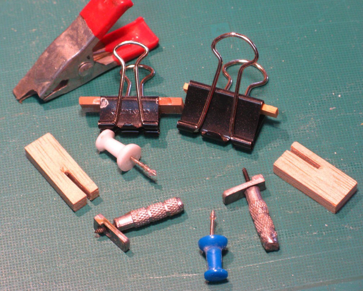

Se llaman tornillos de forrar, son una herramienta específica de modelismo naval que no venden en las tiendas de modelismo naval que yo sepa. Las puedes comprar en Comercial Pazos, cuestan pero lo valen.
El funcionamiento es muy sencillo, se atornillan a la cuaderna de contrachapado de modo que entre el tornillo y la traca anterior ya encolada quede espacio para que pase la nueva traca y una vez presentada y encolada ésta se aprietan. Yo lo que hago es : primero afinar la traca según el despiece, después la curvo por canto hasta que aplicándola sobre el casco lo hace fácilmente, entonces la curvo por tabla a ojo y mojada la sujeto al casco en su sitio sin encolar. Si no quiere ir exactamente a su sitio o si está seca le doy alcohol con un pincel y la convenzo.
La dejo secar , aflojo las sujecciones y debe quedarse en su sitio o casi. Entonces la encolo y la sujeto.
Antes de tener los tornillos usaba chinchetas de arquitecto pero no hay color. Otros útiles puedes ver en la foto. Siento no tener otras fotos de su uso.
