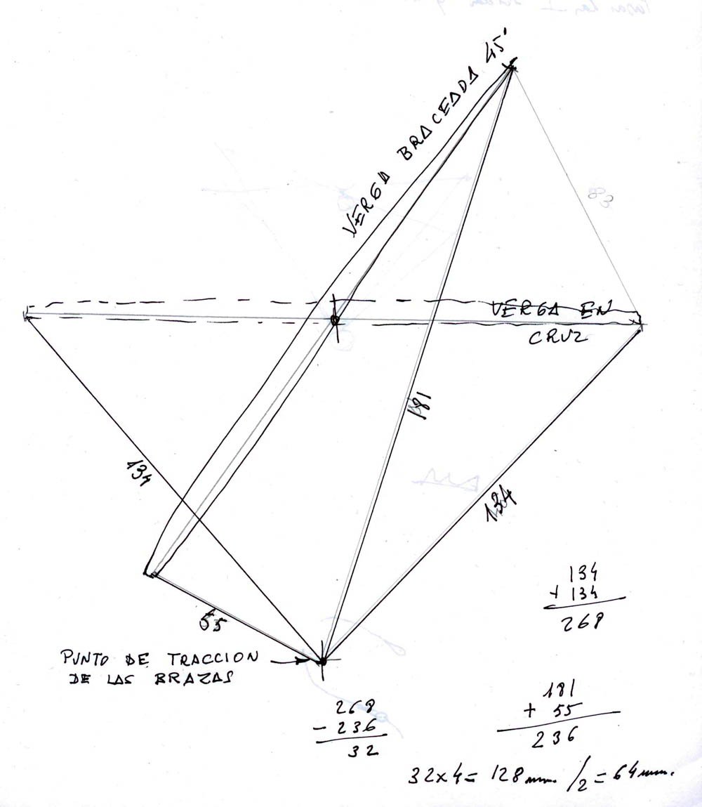

El problema del mando de las vergas es que cuando están centradas miden más que cuando una está largada y la otra tensada.
Pongo un croquis del problema a escala 1/4. Cuando la verga está centrada la longitud de las brazas hasta el punto de reenvío es 134+134= 268 mm pero cuando la verga está braceada por ejemplo a 45º que no es demasiado una de las brazas mide 55 y la otra 181 , en total 236 mm. es decir que el circuito de las brazas tiene una holgura de 268-236= 32 mm.
Como la escala es 1/4 del modelo la holgura es de 32x4= 128 mm.
Para compensarla el sevowinch se debería desplazar 64 mm. puesto que la holgura se divide netre las dos ramas.

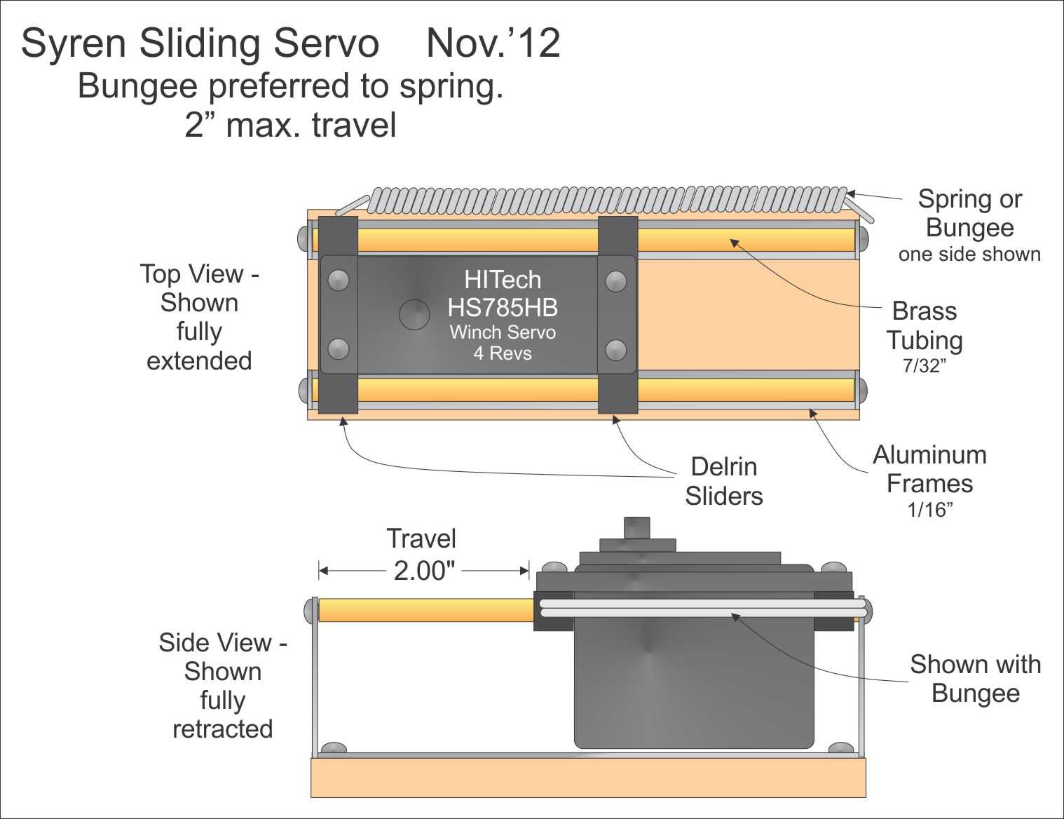

El problema es que la hogura no se reparte tensando las dos ramas del circuito por igual y ese es en mi opinión el problema a resolver. Yo no he sido capaz.

del foro Modelshipworld
servo build plan.jpg (154.69 KiB) Visto 9564 veces

Si eso es evidente, yo lo veo desde otro punto de vista.
No hay ninguna razón por la que tengamos que bracear en el extremo de la verga, si fijamos la escota en un punto mas centrado de la verga, como a 2/3 disminuimos el gap de las hipotenusas de los dos triángulos que se forman . Si bien es cierto que aumentamos el esfuerzo ,queda sobradamente dentro de los márgenes de par que nos dan los winch disponibles.
De todas maneras siempre deberemos poner un sistema tensor . Para absorber la distensión que siempre se producirá , o bien utilizamos el sistema de modelshipworld que consiste en dar movimiento al #servo o podemos interponer un tensor a la línea antes de ser enrollada en el tambor del winch .
Claro todo esto es teoría , en la práctica cada uno debe diseñar un sistema fiable y robusto.

Yo lo veo desde otro punto de vista.
En el punto cero , que es cuando la verga está perpendicular al palo. Tenemos 134mm de cabo, después de llevar la verga al máximo tenemos 55mm.
Por tanto el cabo se ha virado 134-55=79mm , i si el diámetro de entrada y salida del tambor del wich son iguales .
Largaremos por el otro extremo también 79mm , no tendremos ningún problema de longitud , al contrario sobrará por eso tenemos que templarlo antes de enrollarlo en el tambor si no se liará.
Mensajes: 6029
Re: Construcción Fragata 34 cañones Santa Mónica (La Mahonesa)
Así es, queda una hogura en el circuito del winch que es lo que pretende remediar Jerry con mal resultado.
Tu idea de que las brazas no tiren desde su extremo sino de los dos tercios reduce mucho la citada holgura, pasa a ser la mitad, lo que es mucha reducción.
Seguro que se te ocurre la forma de remediarlo.
