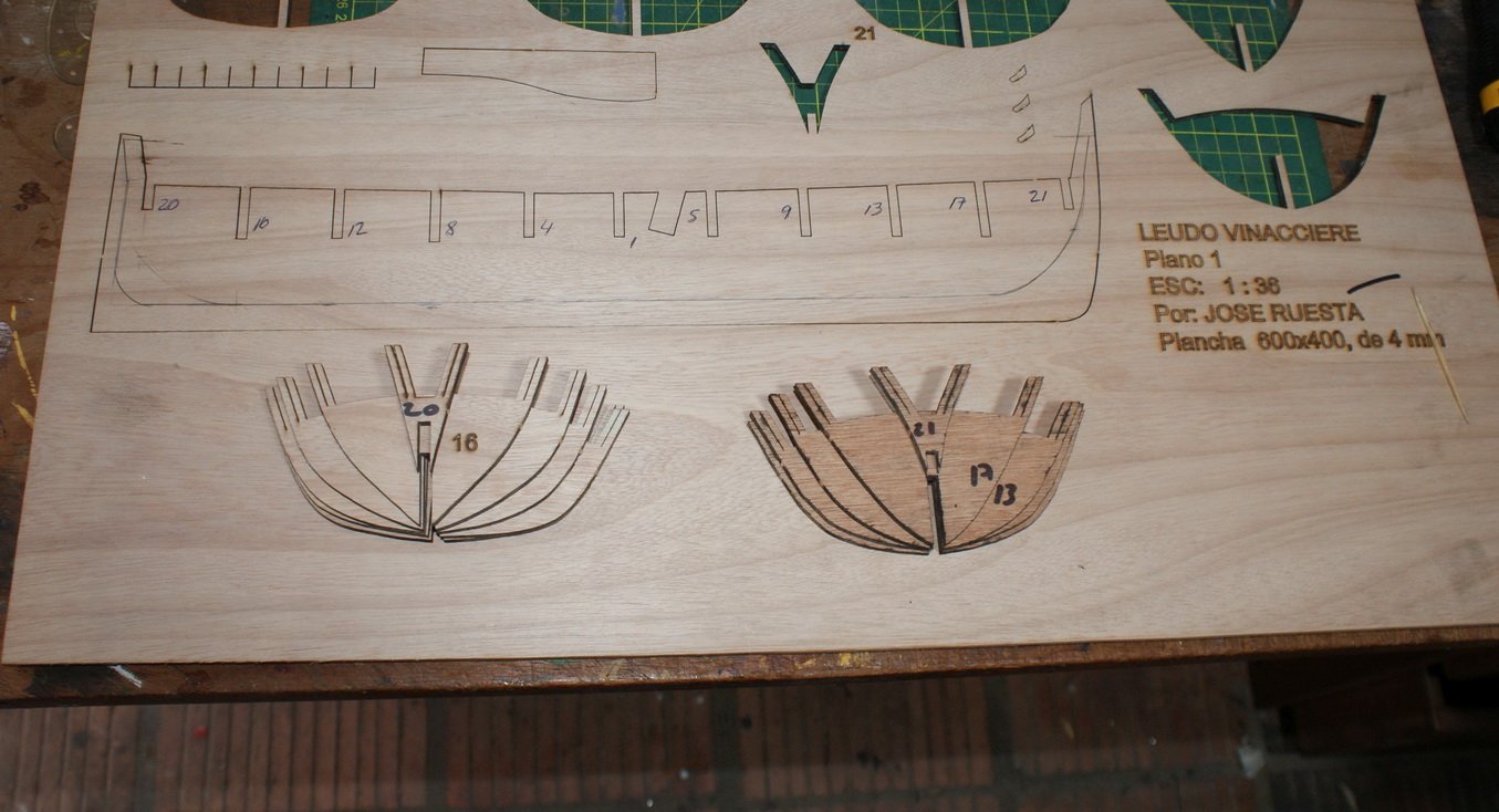

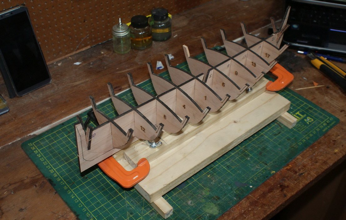

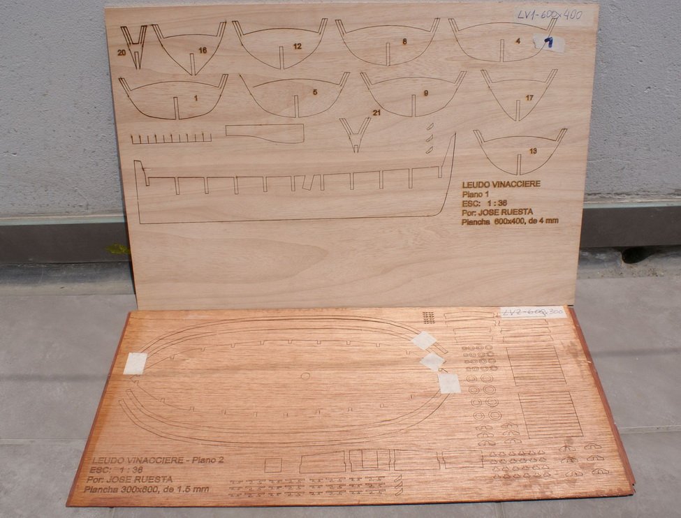

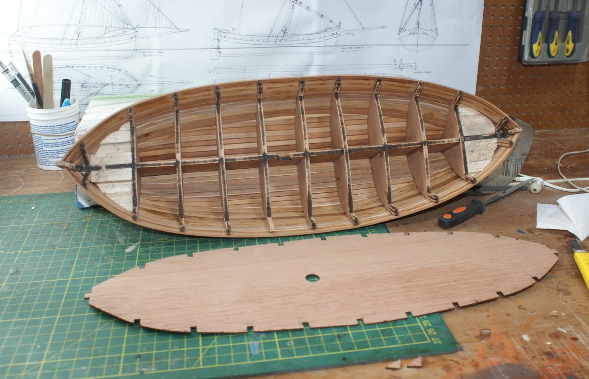

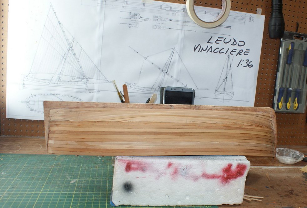

Igual que los otros proyecto, en base a las lineas del casco se dibujo en autocad y se mando a cortar en planchas de 4 y 1.5 mm. En las siguientes fotos se muestra plano y fotos de la nave, de las planchas cortadas y del inicio del armado del casco.

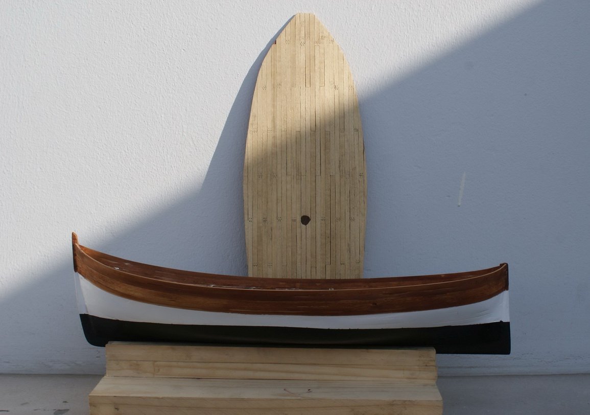

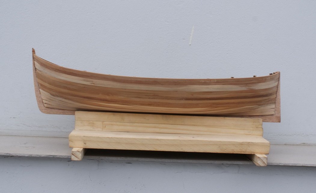

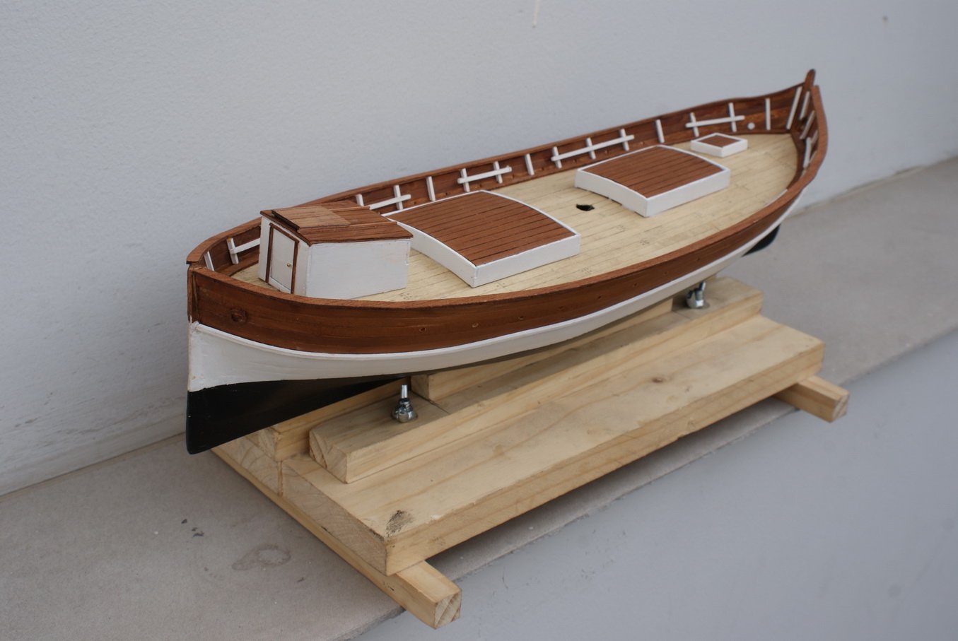

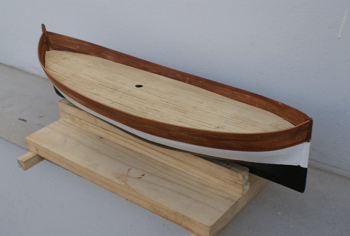

LEUDO VINACCIERE (Parte 2)

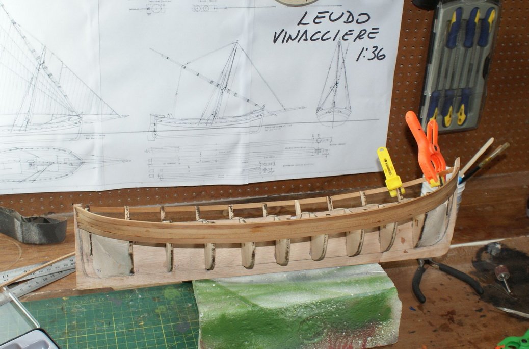

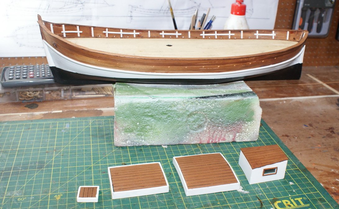

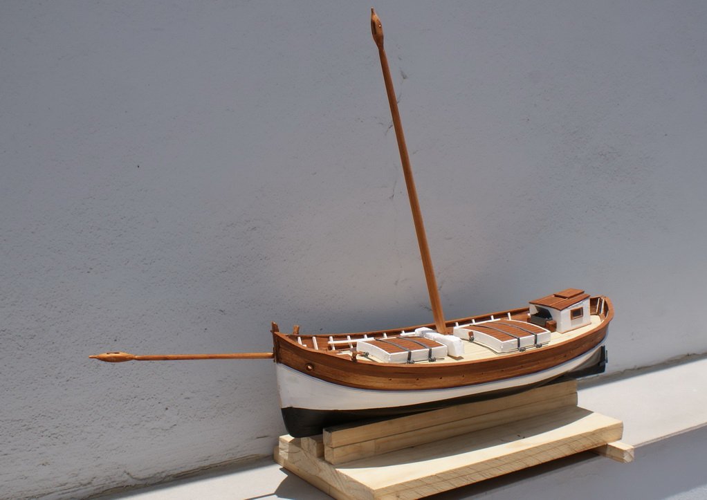

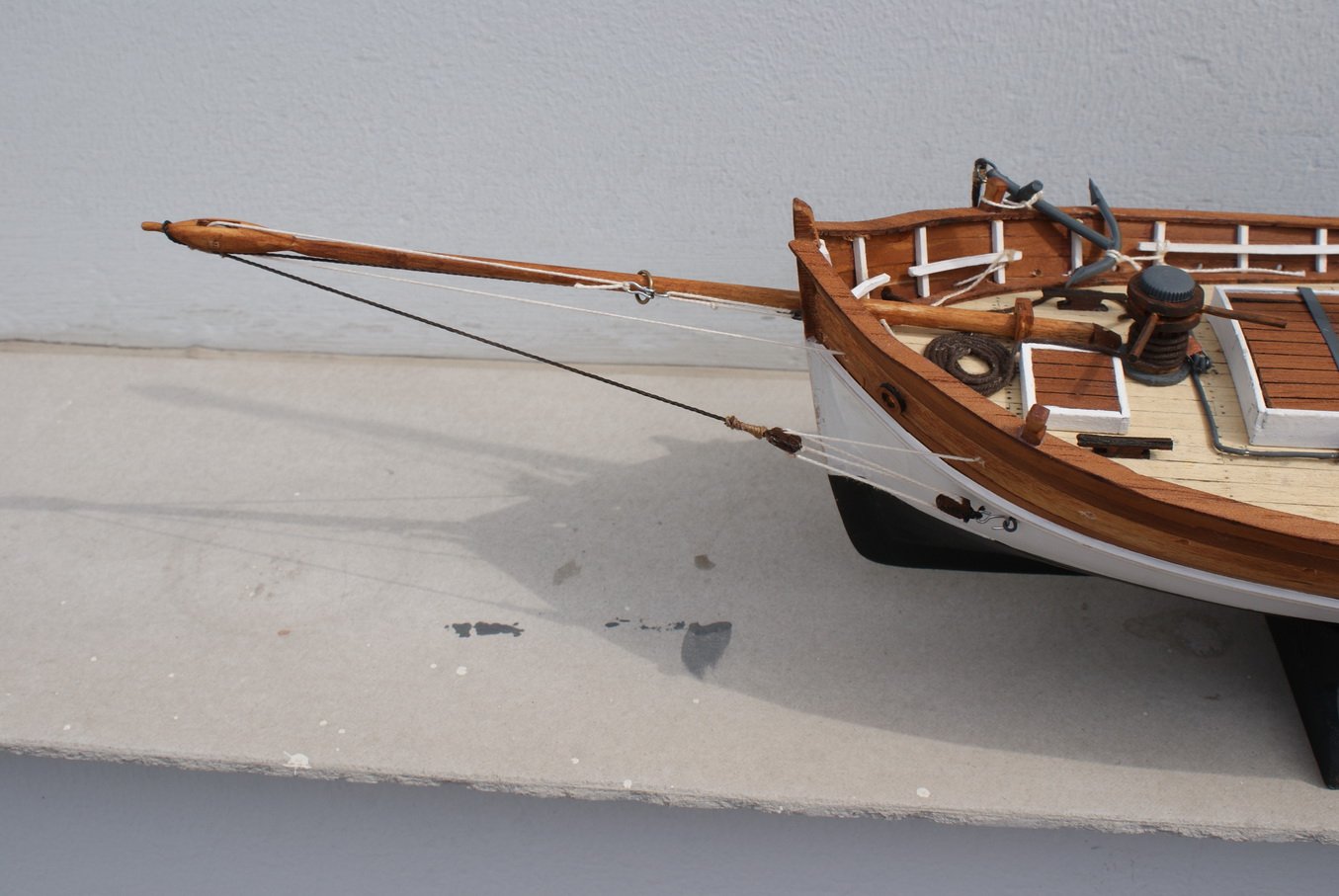

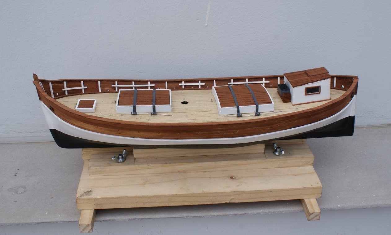

Se continua con el armado del casco y la cubierta, se pone la tapa de regala, trancanil, barraganetes. Se pinta la obra viva del casco en negro y la obra muerta se deja en madera y parte se pinta en blanco.
Escala : (1:36)
Tipo : Leudo Vinacciere
Lugar : Liguria
Eslora : 14.80 m (410 mm)
Manga : 5.04 m (140 mm)
Largo Total : 21.5 m (597 mm)
Alto Total : 19.8 m (550 mm)
Listo con el casco, ahora un par de días de descanso y viene (para mi) la parte mas complicada...
Jose Ruesta
Lima, Perú

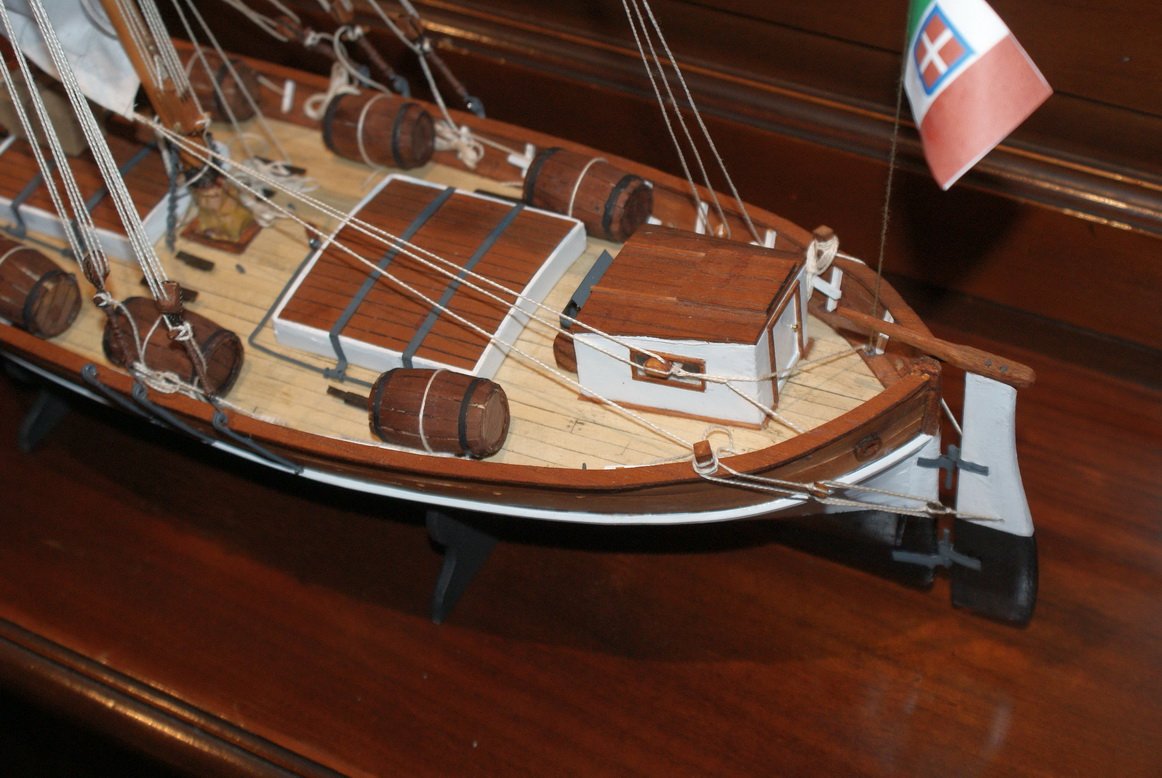

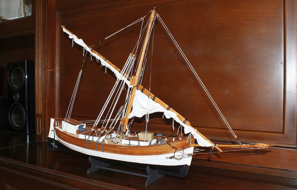

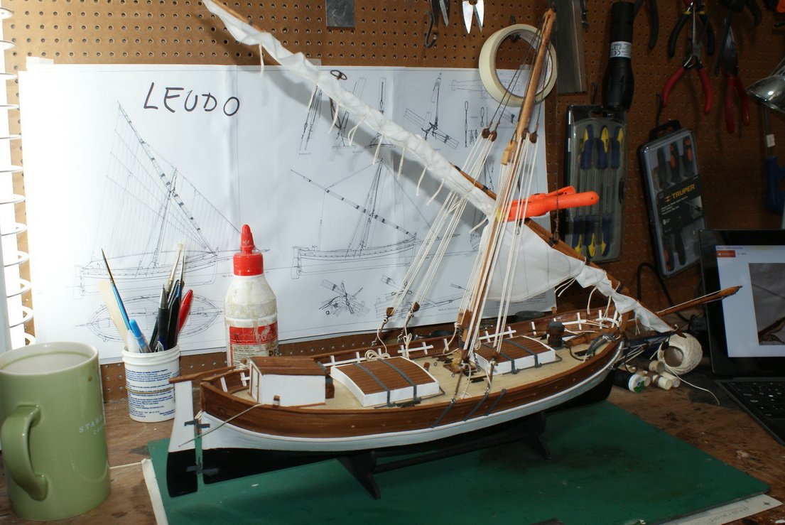

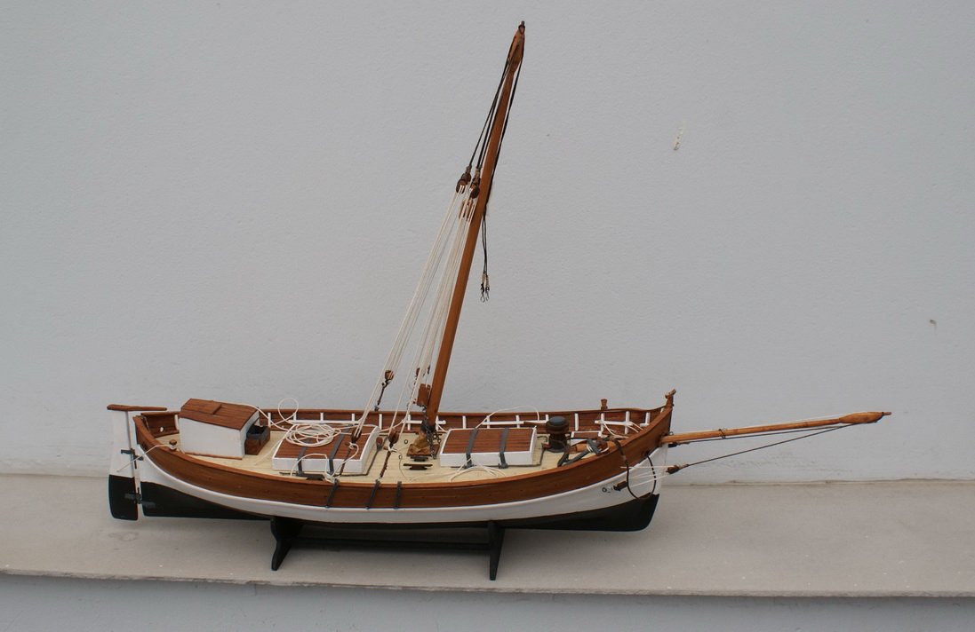

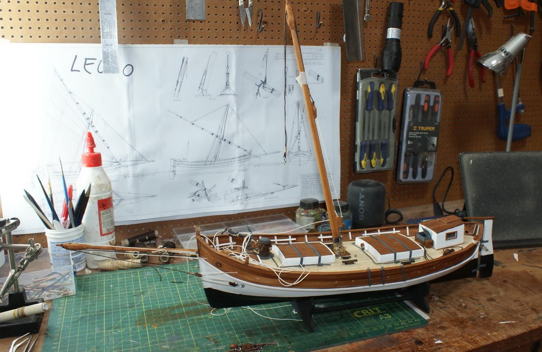

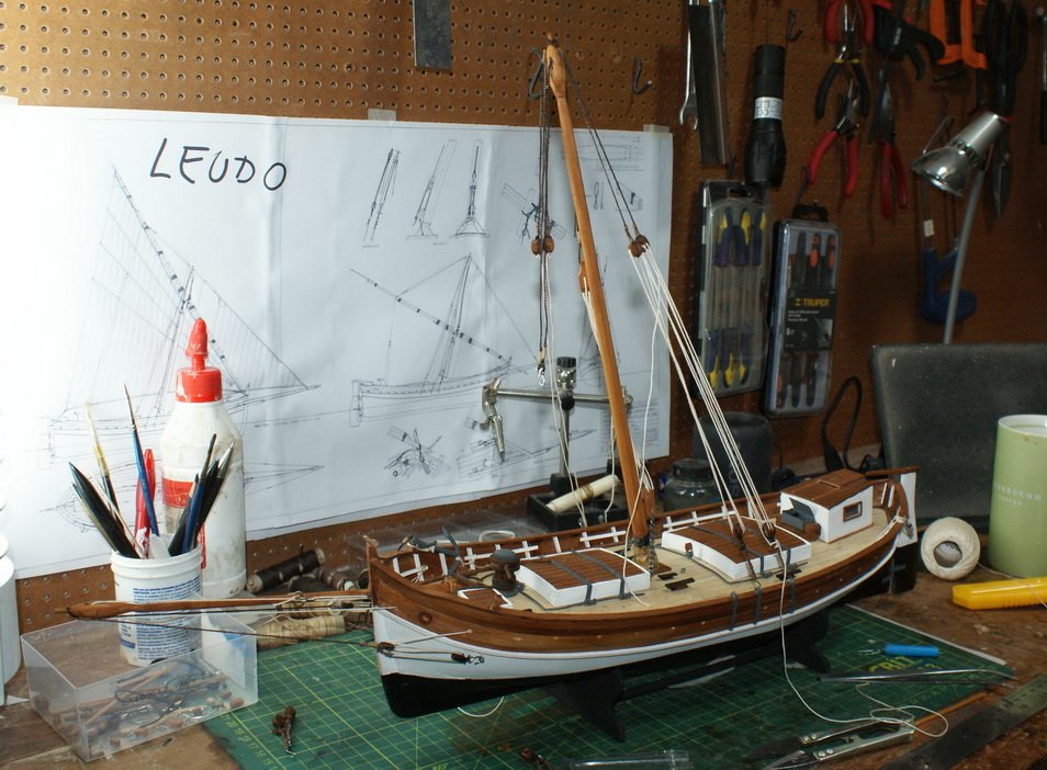

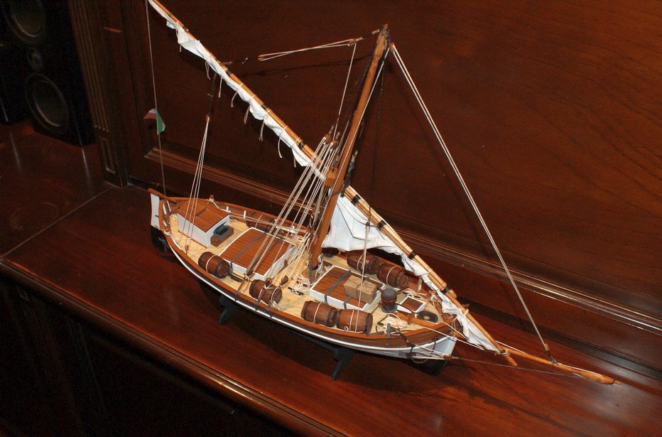

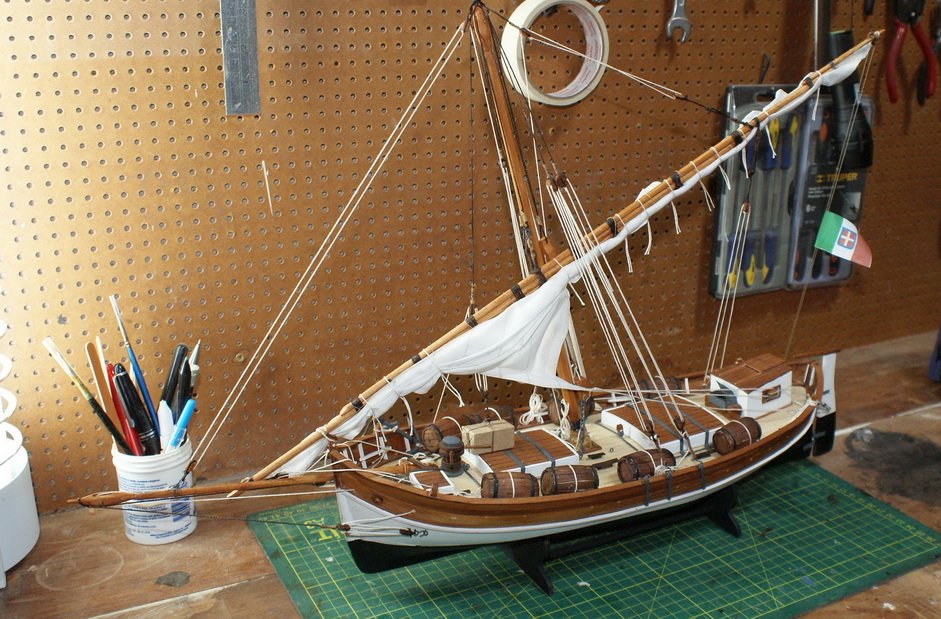

LEUDO VINACCIERE (Parte 3).
Continuando con este barquito, empecé a hacer y montar los elementos de cubierta como la cabina, entrada a bodegas, su sistema de cierre y candado, el malacate. Después monté el bauprés, el mástil y la entena, con sus sistemas de obenques. Por consideraciones de espacio, presente la entena arriada y la vela mayor amarrada a ésta. No se ha montado el foque, pero si se dejo todas las drizas, cabos y maniobras.

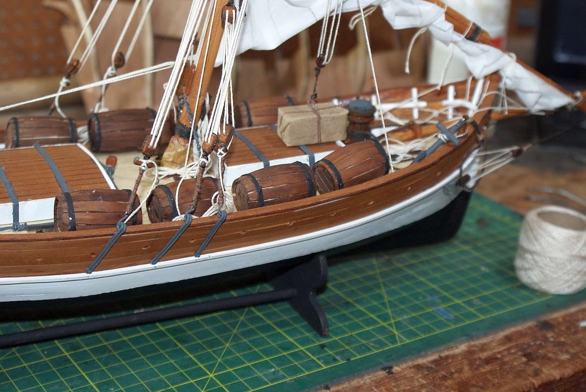

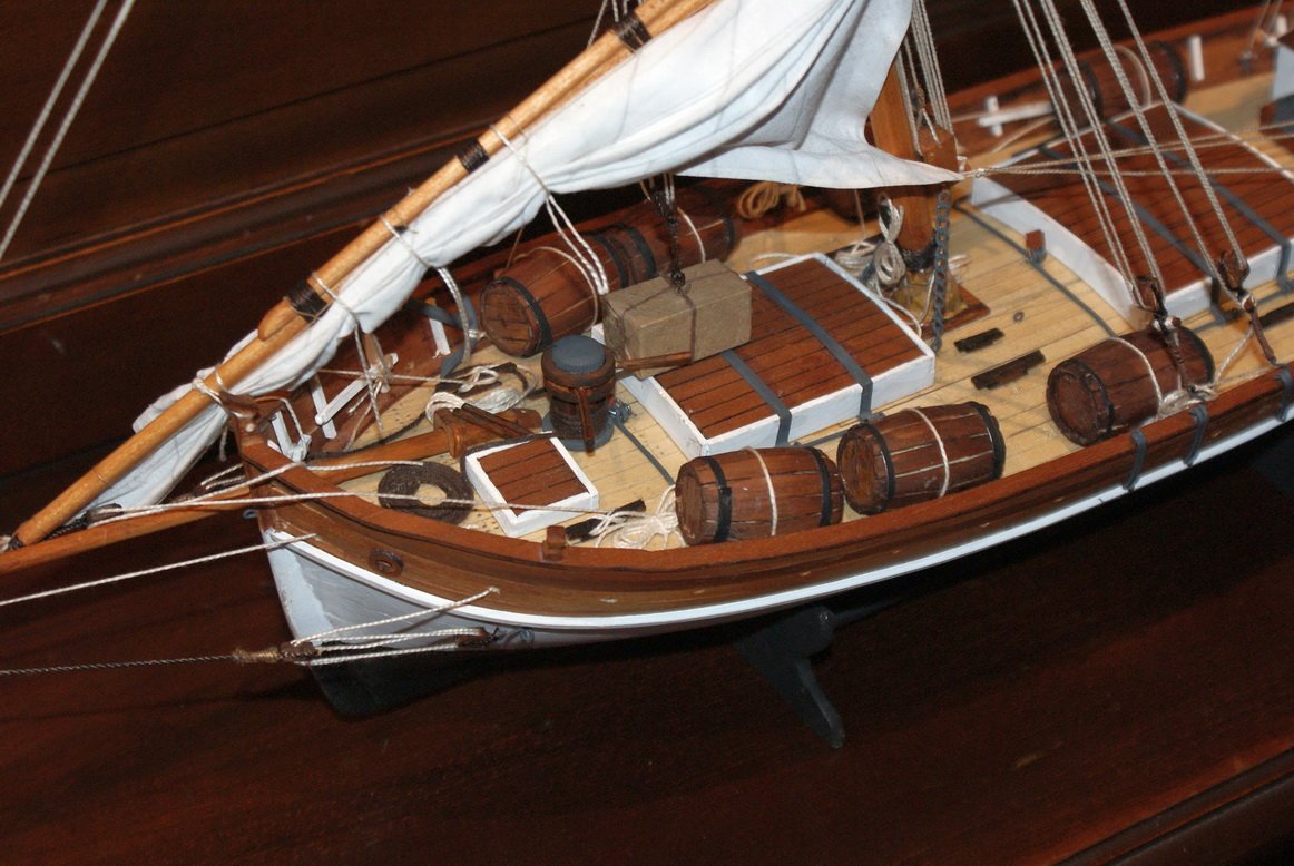

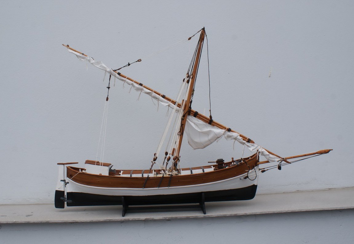

LEUDO VINACCIERE (Parte 4).

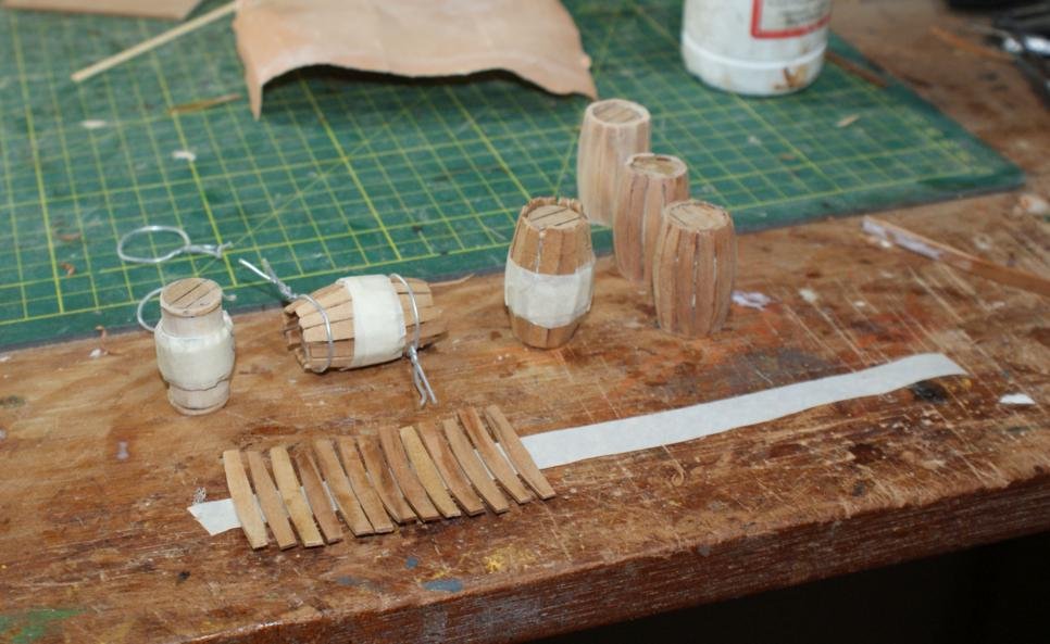

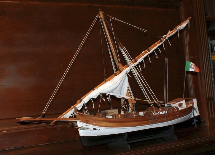

En la ultima parte de ésta presentación y hechura del Leudo, termino de colocar las maniobras, preparo y coloco en cubierta los toneles (para vino). Resumiendo
Escala : (1:36)
Lugar : Liguria
Terminación: Diciembre 2020
Por : José Ruesta
Saludos desde Lima, Perú
Escala : (1:36)
Lugar : Liguria
Por : José Ruesta

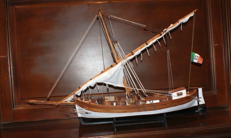

Re: Leudo Vinacciere
Bonito llaud, me gusta!!
lorenzo
lorenzo
- Mensajes: 5962
Enhorabuena, un bonito modelo. El acabado tipo yate contrasta un poco con los toneles en cubierta pero como dicen por aquí nadie lo va a notar.
