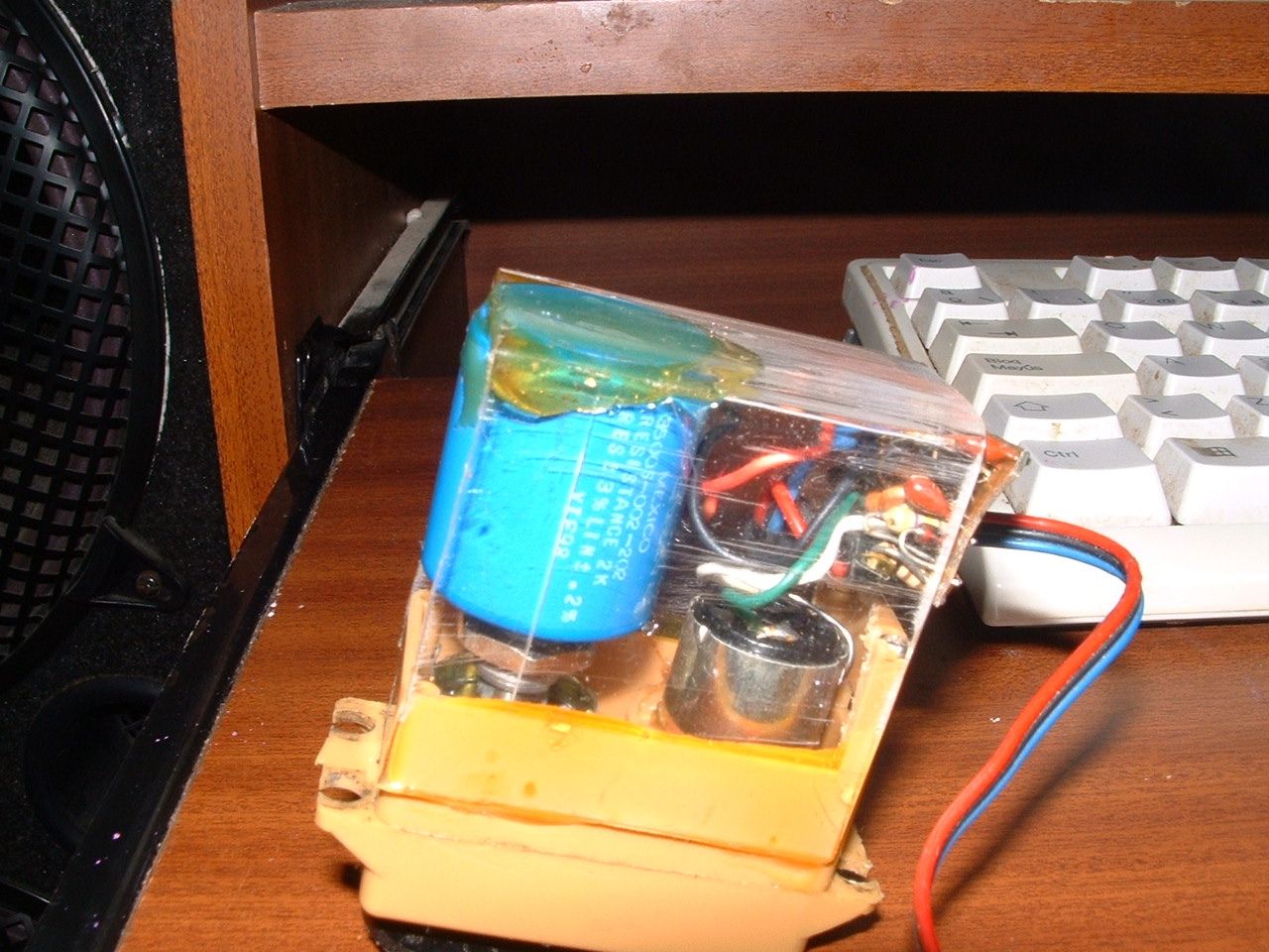

Hola Colegas
He visto en algunas paguinas que a los servos le colocan brazos largos para halar los cabos que accionas las velas, en este tipo de arreglos se pierde mucha fuerza del servo o se cae en sobredimencionar el servo con el aumento del coste de este. Para solucionar esto yo modifique un servo convencional, para convertirlo en un winche, osea le anadi una polea de dos carriles al accionamiento, uno para el que recoje y otra para el que suelta el cabo, y el servo en su electronia para que realice 10 giros completos, se realiza la modificacion cambiando el potenciometro de realimentacion de 2k de una sola vuenta, por uno de 2k de 10 vueltas, en la practica el servo queda girando 10 vueltas de su pocicion minima a maxima, y en la parte mecanica hay que eliminar el tope mecanico que tiene el piñon se salida, la modificacion es algo elemental y a mi me funciono de maravilla.
prontamente les colocare las fotos del servo.
Cordialmente.
Enrique

Bueno no estaba enterado de la publicacion, por estos lados no llega, aqui nos toca rebuscarse la vida.
La foto prometida:
Cordialmente.
