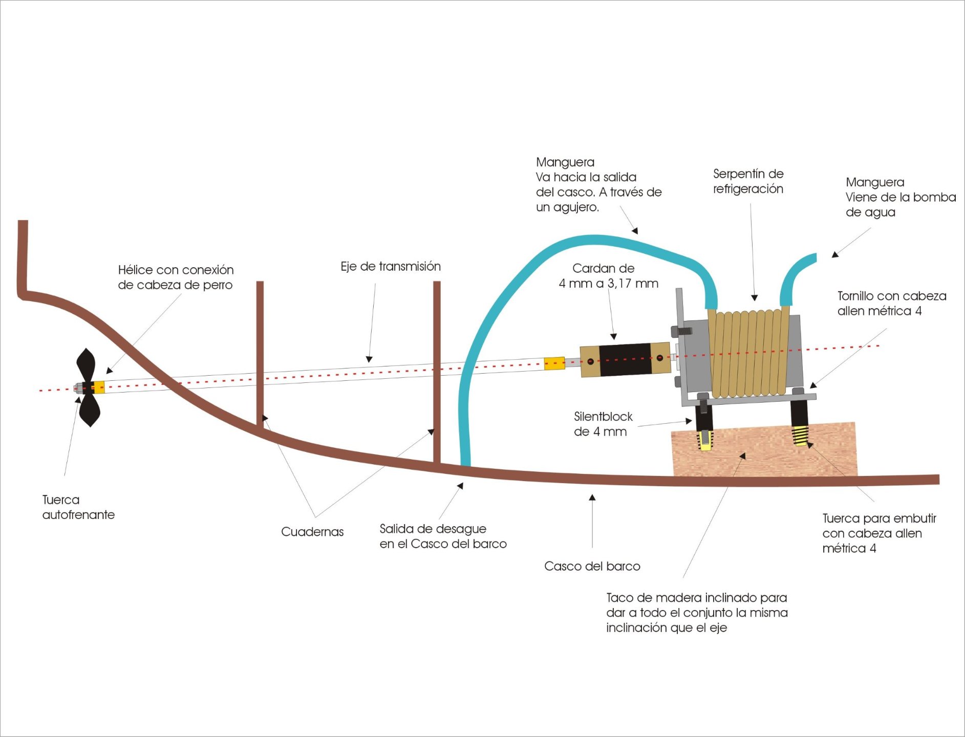

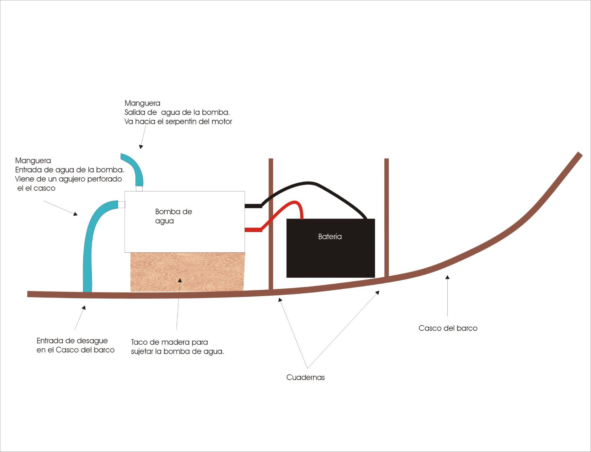

Hola, necesito consejo pues tengo una bomba de agua y chaquetas de cobre y la manguera de plástico para refrigerar los dos motores que tengo pero no sé cómo hacerlo.
Alguien me Podría echar una mano?

Buenas noches. Te adjunto dos esquemas que le hice a un amigo para explicarle como instalar un motor. Creo que te viene "al pelo".
La entrada y salida de agua del casco se hace mediante una piezas como estas:
http://www.hobbiesguinea.es/es/refriger ... -unid.html
Cualquier cosa, no dudes en preguntar. No te quedes con dudas, que aquí no molestan las preguntas. Todos hemos aprendido preguntando
