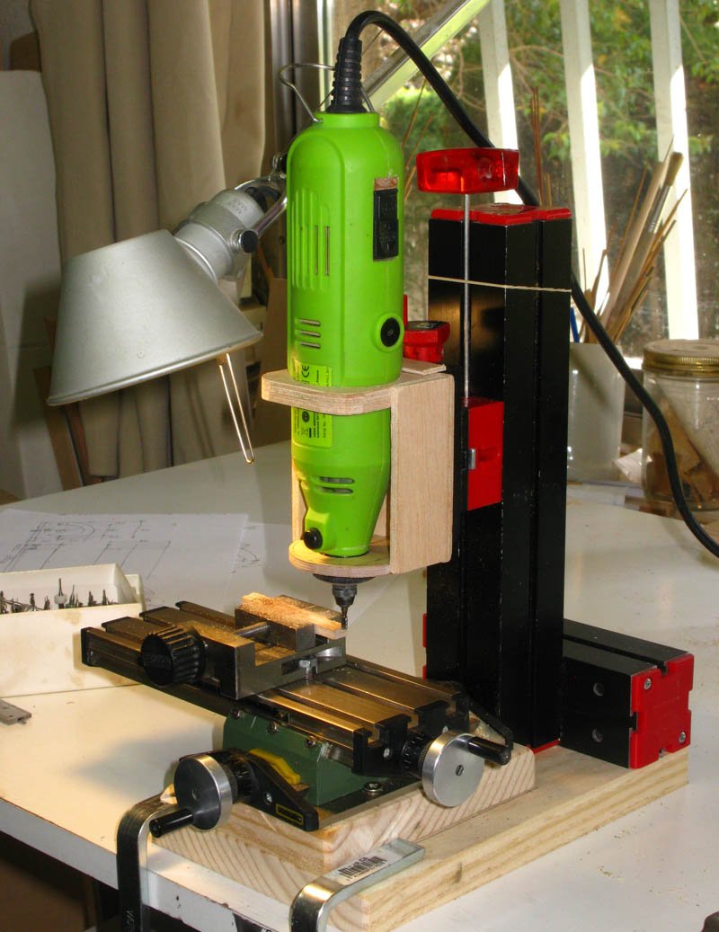

Re: Avería en fresadora proxxon MF 70
Hola, después de buscar el motor de repuesto inutilmente porque hay al parecer tres tipos y se debe montar el que corresponda según el número de serie. Como para comprarlo por internet.
Compañeros de foro me han desaconsejado que lo lleve a reparar a Pazos porque dicen que el costo va a ser la mitad del de una máquina nueva .
Así que me he hecho un apaño que espero me de para acabar el jabeque y ya no pienso hacer más.
No me ha costado un kopeck tiene más potencia que el original y me ha llevado una mañana y otro poco de la tarde.

Pues te ha quedado estupenda Leopoldo.

Mensajes: 5965
Yo creo que me ha salido todo de churro sobre todo los paralelismos y prependiculares, pero la verdad es que funciona y es más eficaz que la otra. El motor venía en una caja con multitud de accesorios que por sí solos ya lo valen, lo venden por 45€ . Se estropeó el interruptor en seguida pero lo puenteé y ahora lo mando con el interruptor de pedal.
Gracias José, voy a probar el torno copiador para hacer los cuadernales, a ver qué pasa.
