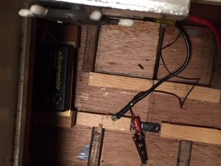

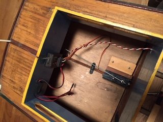

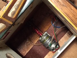

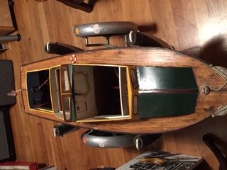

Soy un pequeño aficionado que tengo una lancha antigua de un 120 cm de longitud y comprada hace años en UK. Ahora me gustaria ponerla en marcha
pero veo que faltan piezas mecánicas y tampoco se como conectar todo. Tiene un motor TORPEDO 850 eléctrico, una receptor Radio Link R6EH, un controlador ELECTRONIZE FR30HX y falta la Bateria y el mando distancia que yo sepa.
Adjunto fotos para que quien me pueda ayudar en decirme como conectar lo que falta y donde adquirir las piezas necesarias me haria un gran favor.

Buenas noches.
A ver si te puedo ayudar un poco.
Por lo que comentas, no tienes emisora, pero si un receptor, olvídate de encontrar una emisora compatible para ese receptor, si es antiguo no habrá en el mercado, y si los hay serán a precios astronómicos, lo mismo pasa con el controlador que indicas, esa electrónica es demasiado antigua como para aprovecharla, vas a perder mucho tiempo, buscando una emisora compatible y te va a costar un dineral, el motor es aprovechable, pero vete preparando para comprar un camión de baterías, porque consume mucho, y se las come de 2 en dos, yo pondría un motor sin escobillas, con mucha más potencia y menor consumo, hay combos bastante buenos y a un precio razonable.
Si tienes alguna emisora con menos de 4 años, puedes encontrar un receptor de la misma marca, o compatible con tu emisora, por un precio módico.
Si no tienes emisora, te puedes comprar un equipo de 6 canales, con receptor y servos, también por un buen precio, ya que los equipos de radio, han bajado muchísimo de precio, y con 6 canales, te sobra emisora para mover ese barco.
En caso de tener que comprar una emisora, yo te aconsejo que sea una de 2.4 Ghz, como pudiera ser una Turnigy 9X v2, con el receptor T6, o una FlySky 6, con el receptor FI6X.
Puedes mirar precios en internet para hacerte una idea, y comprarla donde más te acomode, pero desde ya te aviso, que te va a salir mucho más barata, si buscas en una página extranjera, que si buscas en una página Española, no sé qué les pasa a las tiendas de aquí, que como mínimo, doblan el precio de cualquier tienda de fuera, sin embargo, las paginas Alemanas, son un poco más caras que las Chinas, pero no duplican el precio, ten cuidado con los gastos de envío, puede costarte más que el producto que compres.
Las emisoras las tienes por ejemplo en estas páginas, te puedes comprar la emisora donde quieras, solo intento ponerte unas referencias
https://hobbyking.com/es_es/turnigy-tgy ... roup_0_asc
https://www.hobbyplay.net/radio-control ... evo-modelo
https://es.aliexpress.com/item/32365678 ... web201603_
https://es.aliexpress.com/item/32725759 ... web201603_
https://es.aliexpress.com/item/40001709 ... web201603_
También necesitas un variador de velocidad, con avance y retroceso, pero necesito ver las especificaciones del motor, que en las fotos no se ve bien, por lo que he podido averiguar en internet sobre ese motor, funciona a 12V, y tiene una consumo de 10,82 A, por lo tanto te haría falta un variador mínimo de 15A, o de 20A, para motor con escobillas
https://es.aliexpress.com/item/33043797 ... web201603_
https://es.aliexpress.com/item/32826209 ... web201603_
https://es.aliexpress.com/item/40000537 ... web201603_
Un buen combo de motores, es este el de motor de 4370 kw y ESC 60A
https://es.aliexpress.com/item/40010376 ... 63c0JrYZIh
Y las baterías aquí, cuantos más miliamperios tenga la bateria, más tiempo tienes de conducción.
https://hobbyking.com/es_es/batteries-c ... iFe&is_v=1
https://hobbyking.com/es_es/batteries-c ... ipo&is_v=1
y por supuesto, un cargador
https://hobbyking.com/es_es/batteries-c ... res&is_v=1
Yo tengo este y funciona muy bien
https://hobbyking.com/es_es/turnigy-p40 ... roup_0_asc
Ya tienes donde leer un rato, y elegir lo que más te convenga.
