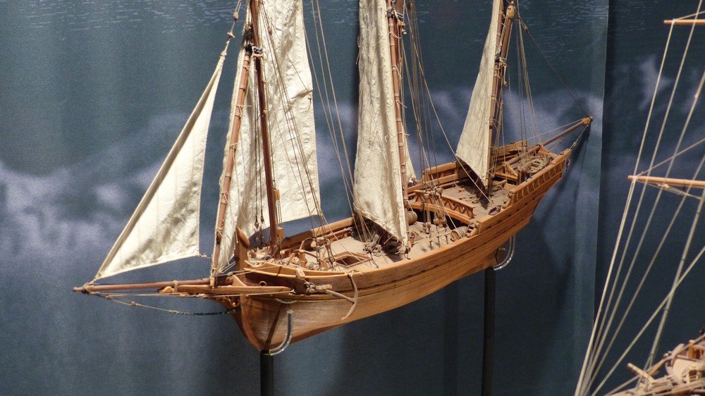

En el foro de M. Delacroix Bernard Huc muestra varias fotos del museo de LLoret ( pongo una foto) y de el de Tarragona.
Curiosamente los modelos no se apoyan en alfiles sino que "flotan" de aquella manera, y por una vez los aparejos latinos están correctamente establecidos con entenas por fuera de los obenques de sotavento. Si no estuviera como estoy mañana mismo me plantaba allí.

Hola Leopoldo, estupenda foto la que has colgado.
En relación a tu comentario de las entenas y los obenques, he tratado de distinguir en las fotos como están situadas las entenas y me parece que van por dentro de los obenques. Esto lo digo porque tengo hecho un jabeque y yo lo hice así (por dentro), siguiendo las instrucciones del kitt (amati).
La verdad que tampoco entiendo como es la maniobra de las entenas, porque según el Kit, unas entenas las sitúa a barlovento del mástil y otras a sotavento y siempre por dentro de los obenques.

Hola Fulgen. El modelo de le Requin del museo de Paris lleva las entenas por dentro de los obenques, así que tienes coartada.
Por cierto que en mi opinión eses modelo lleva unas velas que llevan los paños verticales cuando deberían ir paralelos a la baluma, lo que me parece una barbaridad.
Actualmente se ve mucha reconstrucción de latinos que montan los obenques por fuera de las entenas y para algunos tipos de aparejos es posible, asuminedo sus inconvenientes. No es lo mismo un aparejo espigado con una latina muy alta y un palo casi vertical que una catalana que es casi un triangulo equilatero y lleva el palo con fuerte caida a proa.
En el caso del jabeque en mi opinión los sartis que son los obenques latinos que se afirman con aparejos fáciles de largar deben ir salvo casos especiales por dentro de las entenas.
Hay muchos cuadros y grabados de época que así los llevan, en el libro de García Torralba vienen varios, que no te pongo porque no sé si le iba a gustar. Igualmente afirma que las entenas se llevaban por fuera de los obenques.

Reconozco que no esperaba que la maniobra fuese así, pasando la escota de la vela por proa del palo y cambiando la banda. Eso supongo que hace girar la entena y revirar su unión al racamento.
Por otro lado desconozco como se le llama a los dos cabos (orse-poupe) que trabajan en la punta de la entena y que ayudan al giro de la entena para cambiarla de banda.

Hola Salva. La parte delantera de la entena, el car, se orienta con dos maniobras, el davant o davante que lo acerca a la roda y la orzapopa que tira hacia popa. La parte superior de la entena, la pena, puede llevar sobre todo si la vela no es muy pequeña, otra uotras dos maniobras, las ostas, que hacen como de brazas.
