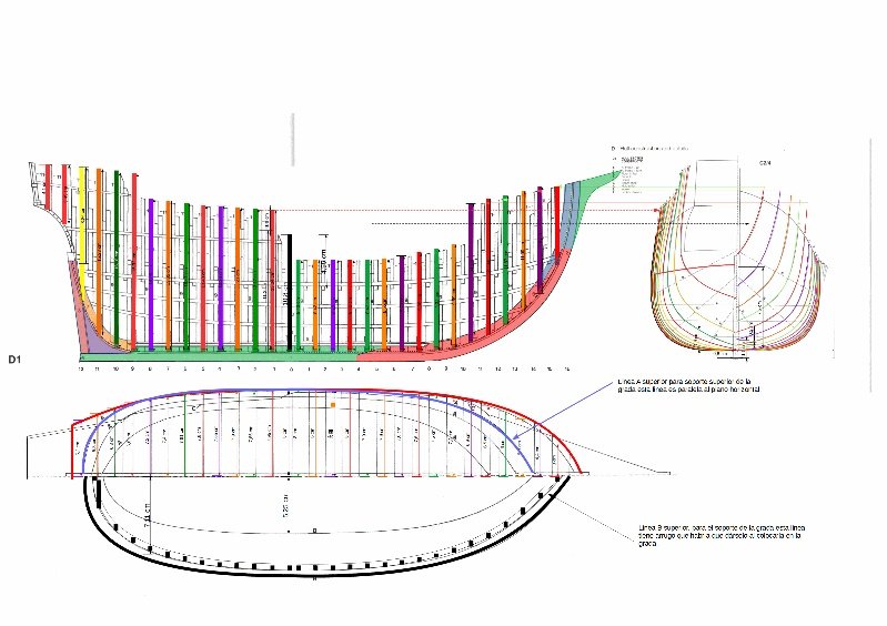

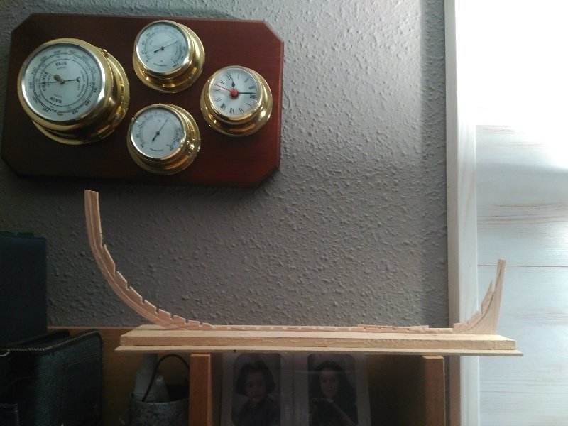

Me he lanzado a cortar madera y a falta de algunos ajustes tengo ya la quilla preparada, el siguiente paso será montar la grada para las cuadernas, aunque todavía estoy estudiando los planos para ver la altura del soporte superior, creo que mas o menos lo tengo claro pero tengo algunas dudas.
¿Qué linea debería de usar para el soporte de las cuadernas en la parte superior de la grada?
¿la AZUL que es la linea A de agua mas alta? o la NEGRA (B) que lleva arrufo y marca la direccion de la cubierta?.

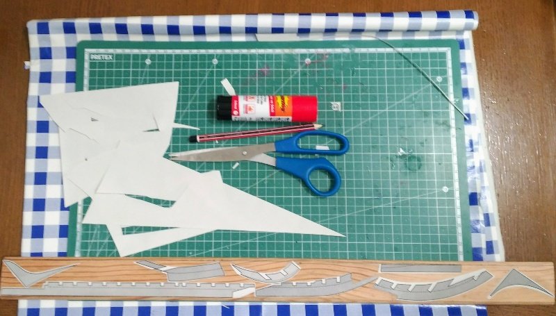

Qué madera estás unsando? en la foto que tienes pegadas las plantillas me ha parecido ver una veta muy marcada.
Re: Nuevo proyecto: La Santa María
Si,es cierto, es pino como comenté al principio al ser el primer proyecto de este tipo no sé hasta donde me va a llevar,es más por aprender técnicas que otra cosa y no quiero hacer una inversión muy grande en madera para el forro utilizaré Samba que es lo que tengo más a mano ya sé que no es lo más adecuado pero espero poder disimular ese defecto.
