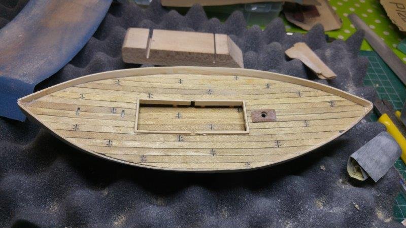

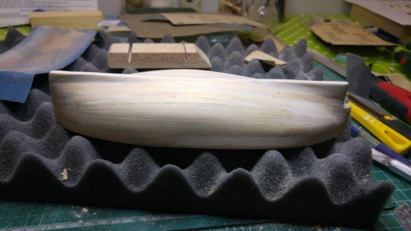

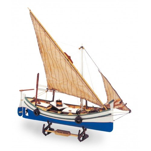

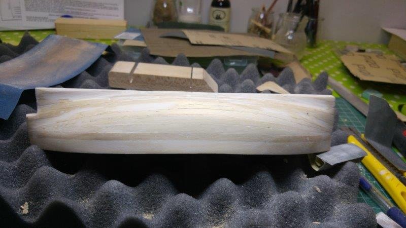

Buenas os presento un trabajo que estoy realizando para un amigo mio que se casa, es un regalo que le voy a hacer por su boda.
HISTORIA DEL LLAÜT PALMA NOVA
Descubre el llaüt Palma Nova, maqueta realizada en madera de este barco pesquero balear. Los llaüts fueron las embarcaciones tradicionales de las Islas Baleares desde el siglo XVIII hasta mediados del XX.
Estaba dedicado a la pesca de arrastre, aunque la aparición de los barcos motorizados y la concentración de bañistas en las playas provocaron su declive en el empleo profesional. Por ello, hoy en día representa una obra de artesanía reservada a los aficionados y su presencia en la flota mallorquina es casi testimonial.
El llaüt tradicional es un pequeño barco de vela latina, de aproximadamente cuatro metros de eslora, que sostiene tres mástiles y que puede alcanzar los siete nudos de velocidad. Su consistencia y estabilidad en el agua hacen de él una embarcación perfecta para todo tipo de actividades, como la navegación de recreo o la pesca deportiva, y resistente a condiciones meteorológicas adversas.

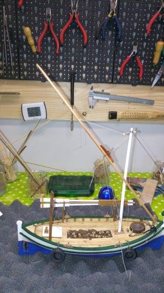

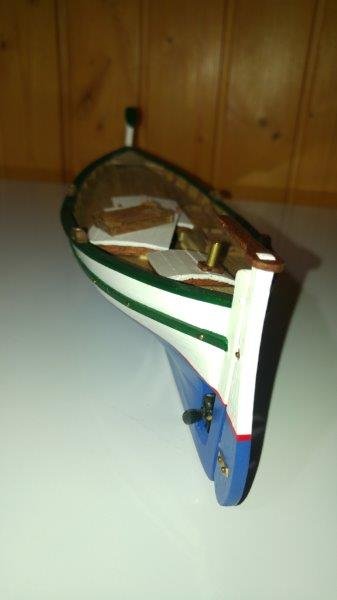

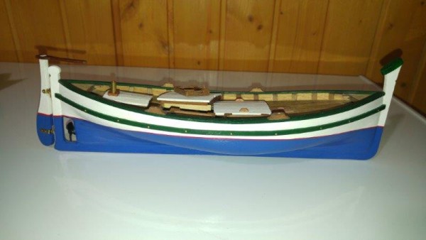

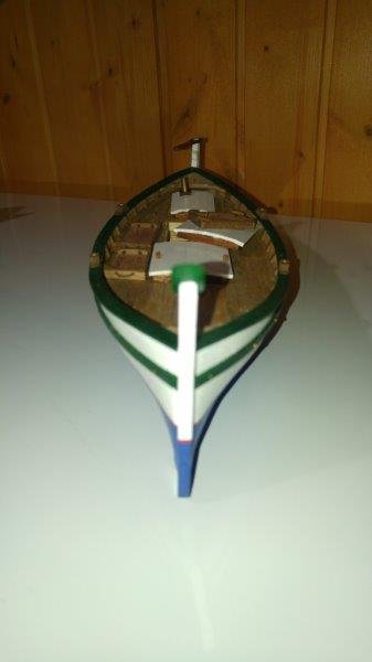

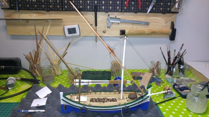

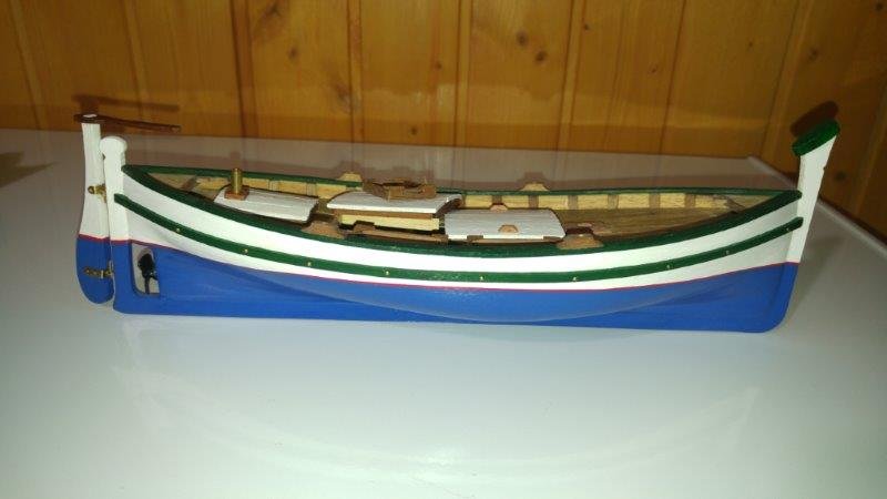

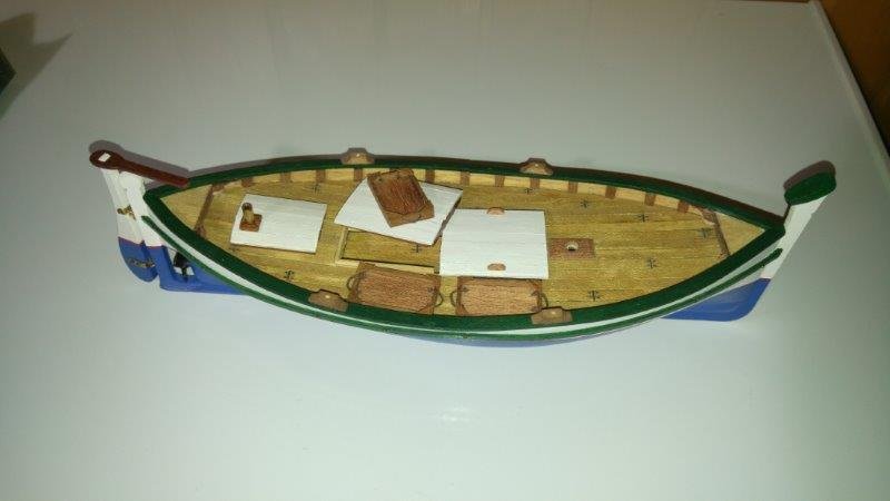

Bueno ya lo tengo pintado, empezare ha hacerle detalles y la arboladura, gracias espero que os guste.
Si alguien sabe cuales son los útiles de pesca que usa este tipo de embarcación me gustaría que me los comentara para añadirlos al modelo.
Gracias.

Te está quedando perfecto.
Preciosa maqueta.

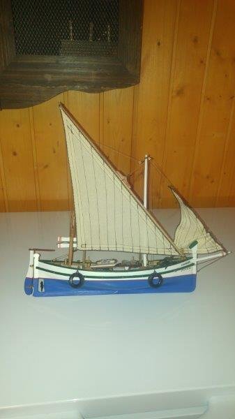

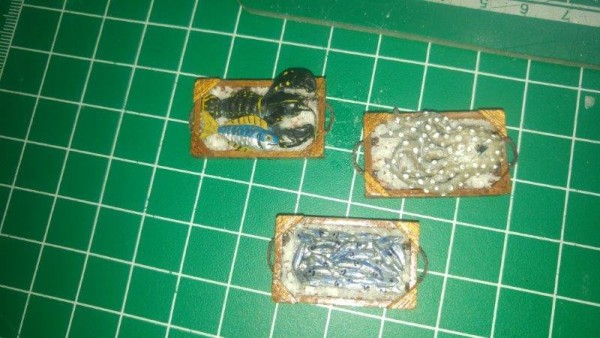

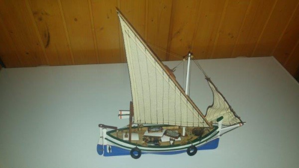

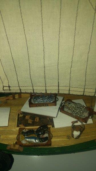

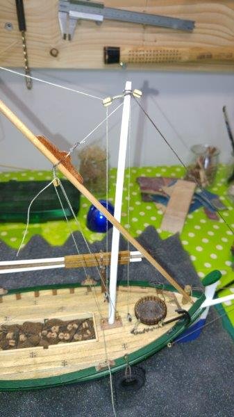

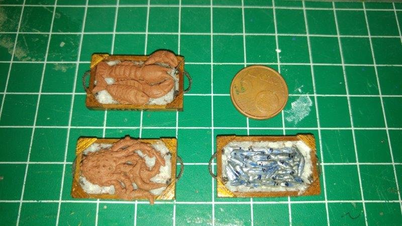

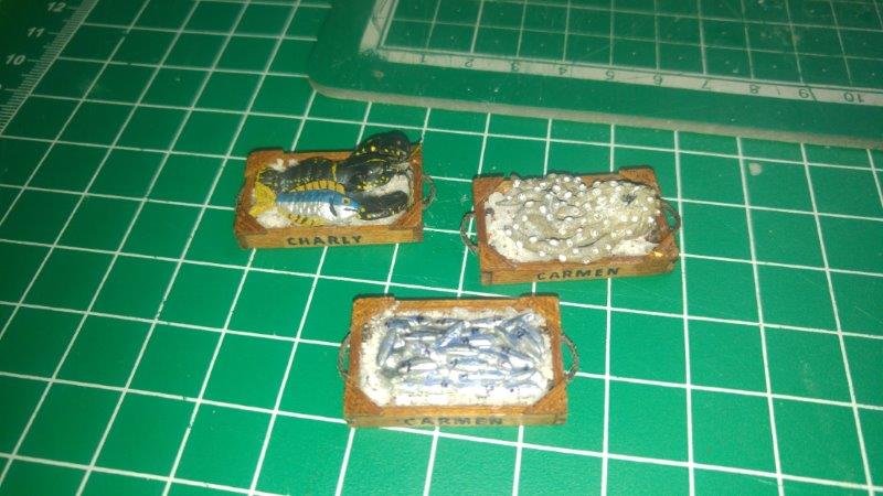

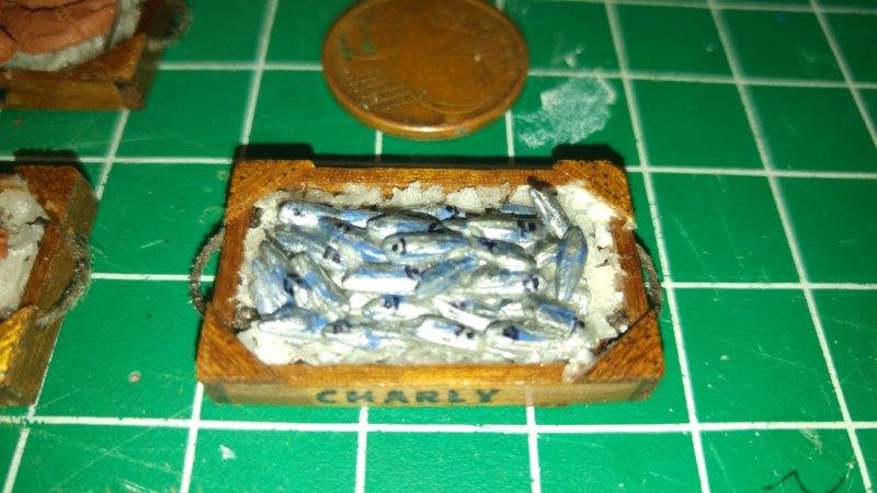

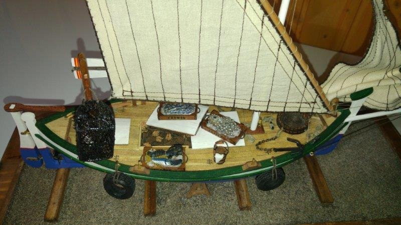

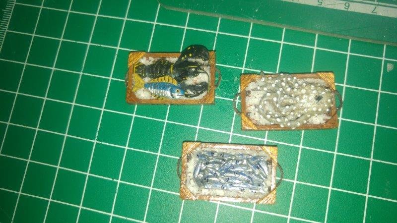

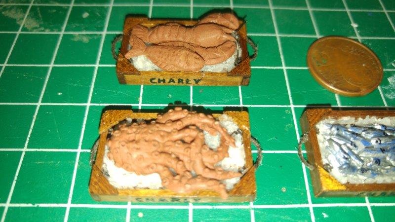

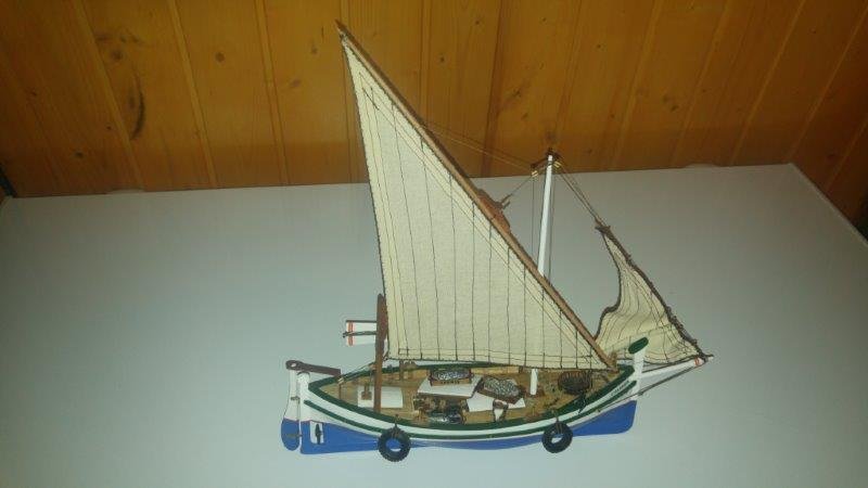

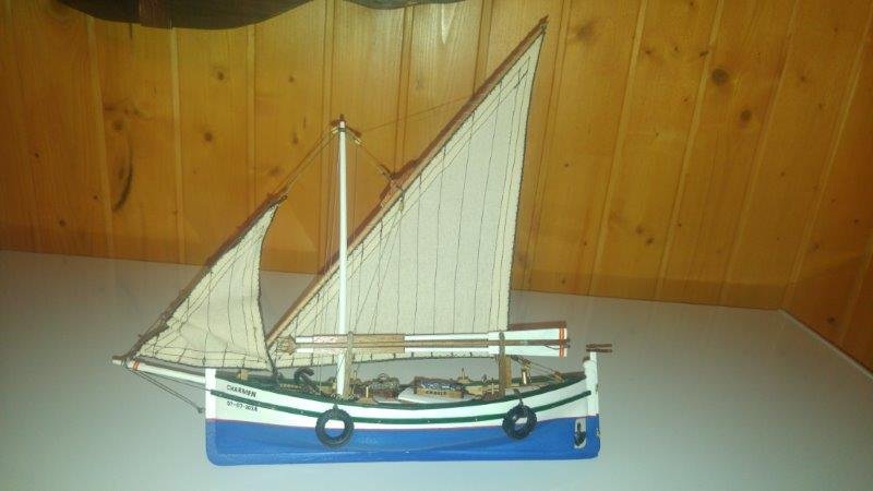

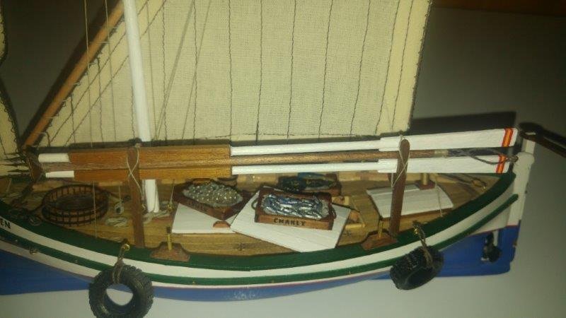

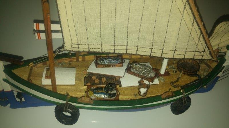

Bueno ya la tengo casi terminada me queda la vitrina y una nasa de langostas que estoy haciendo con alambres soldados.
He realizado las velas con la maquina de coser, primero corto el patron y las dobleces las pego con cinta de calor de la de cojer las cortinas y despues las coso.
He hacho mis primeros moldeos con la pasta fimo la cual he utilizado para hacer un pez , un pulpo y un bogavante, la caja de pescaditos la he realizado con arroz largo y después todo pintado.
Las letras del nombre del barco y de las cajas las he realizado imprimiendo en papel luego lo he recortado con un visturi las he pegado y repasado a pincel con pintura negra.
La red es tela de venda teñida y las bollas son trozos de corcho.
Espero que os guste.

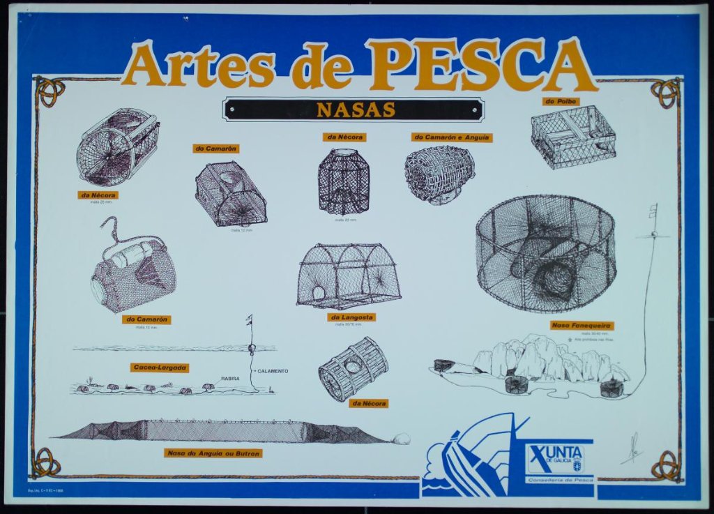

Aquí os dejo unas pocas mas.
y un documento con tipos de nasas.

casi terminado

Buen detalle las cajas con el pescado.
Te ha quedado el conjunto muy vistoso.
Enhorabuena!

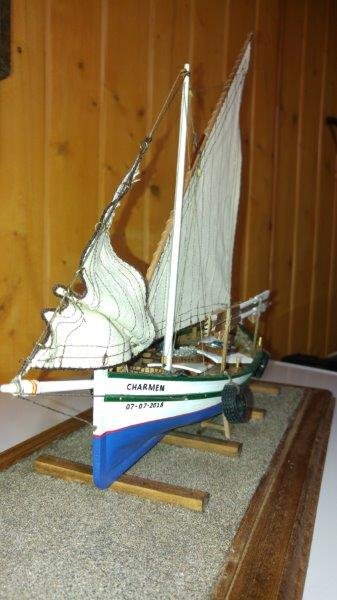

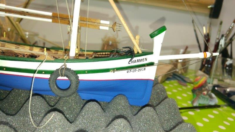

Hola ANCGO
Lo de CHARMEN y CHARLY, sinceramente no lo entiendo.
O CHARMEN le ha robado las cajas a CHARLY o CHARLY le ha robado el llaüt a CHARMEN.
Como comprenderás por mi "mote", tu barquito me encanta.
PDT: Creo que CHARMEN no existe, CERNUBIS si ¡¡¡y mira que es un nombre rarísimo!!!!

Como ya comente, es el regalo para un amigo que se casa y los nombres de los novios son Carmen y Carlos(Charly) y si los mezclas sale Charmen, solo es un juego de palabras no tiene mas significado. jejejeje.
me alegro que te guste

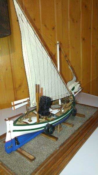

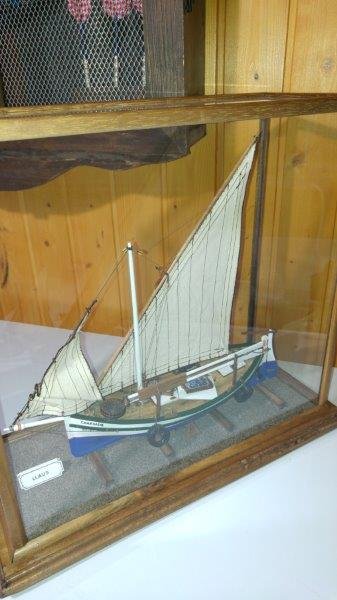

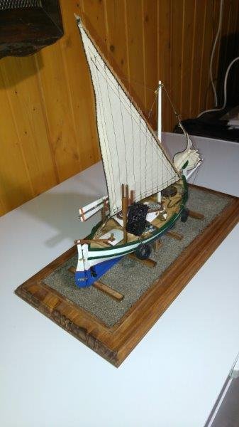

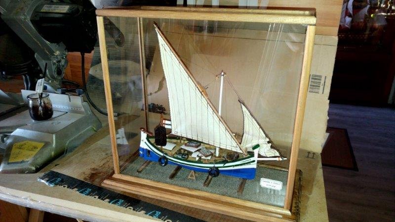

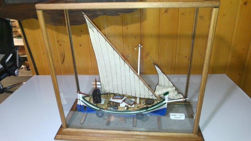

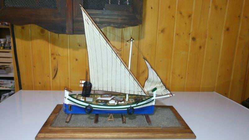

Bueno por fin he terminado la urna.
Le he hecho una base con arena de playa y unos soportes.
Espero que el regalo para el amigo que se casa le guste.
